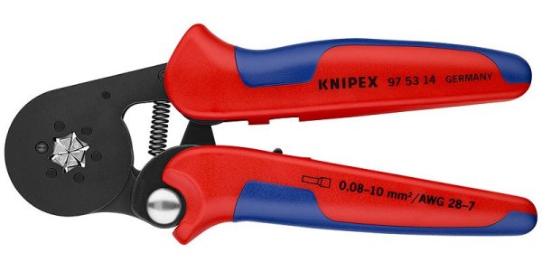

Zorg trouwens ook, als het even kan, dat je een correcte aderhulstang leent/huurt/koopt: niet alleen maakt dat het leven makkelijker bij het aankrijpen, je weet dan ook zeker dat de hulzen goed en volledig om de aders heenklemmen.
Persoonlijk geef ik de voorkeur aan tangen die “Klikken en doordrukken” (4- of 6-kantig), maar je hebt ook de bekende tangen die als een schaar 2-kantig aderhulzen kan aankrimpen.
Wanneer je deze laatste categorie kiest, neem er dan in ieder geval eentje van een gerenommeerd merk (Knipex, Wiha, …) en niet van die pisbakkenstaal tangen van de Action of de lokale bouwmarkt voor €5 (die gaan scheef, knijpen slecht aan en dan kom je er achter dat, nadat je alles dichtgeschroeft hebt, de verbdingen het toch niet doen, etc. etc.). :bulb:
Bedankt voor de tips mannen.
“Adereindhulzen” nog nooit van gehoord, maar ga zeker kijken .
Een goede tang heb ik overigens wel ooit aangeschaft.
Dit zijn adereindhulzen.
Mvg Rieks
En dit een voorbeeld van een goede tang (al zijn dergelijke merktangen erg prijzig voor eenmalig gebruik)
Deze heb ik ooit aangeschaft :

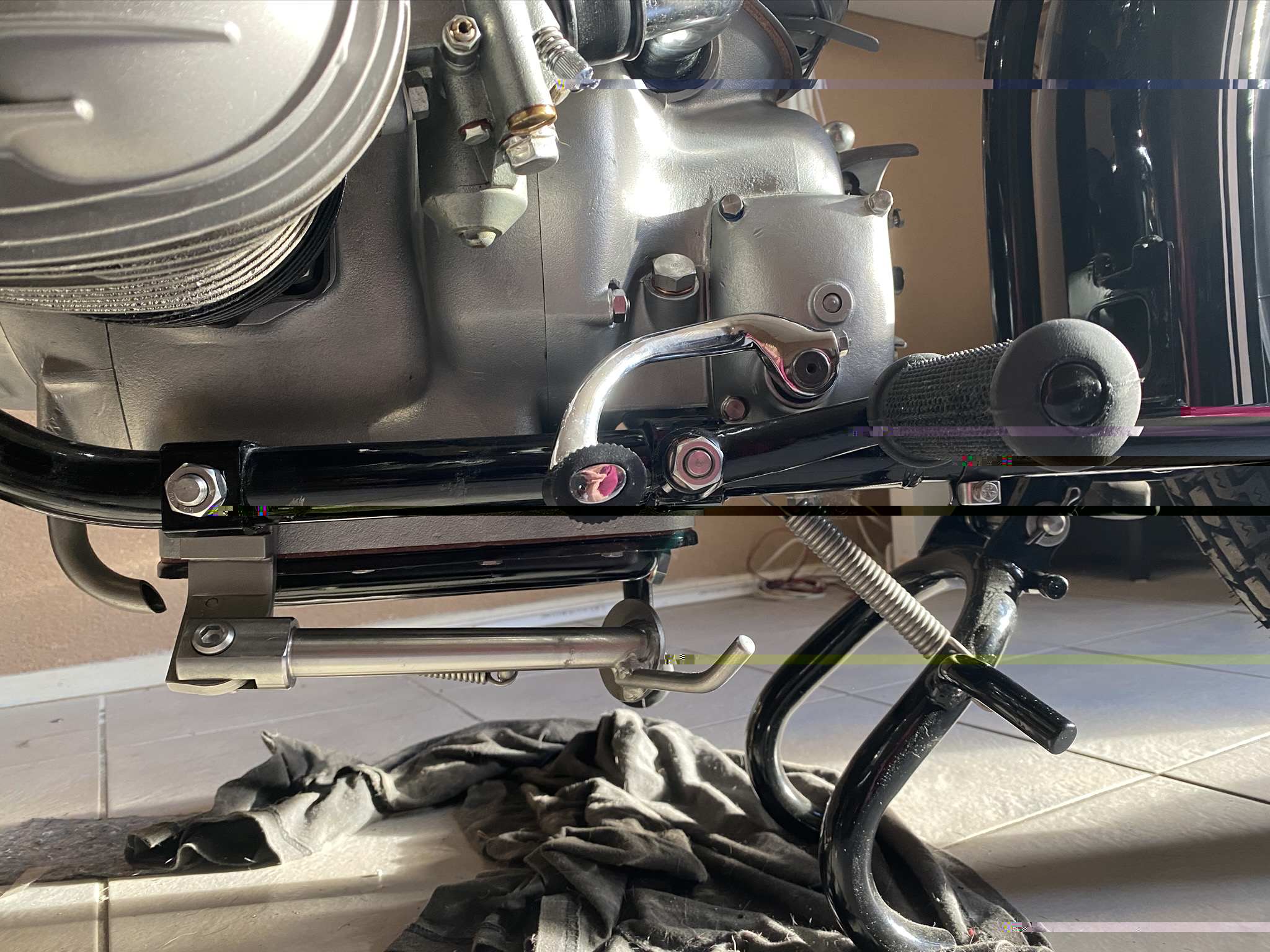

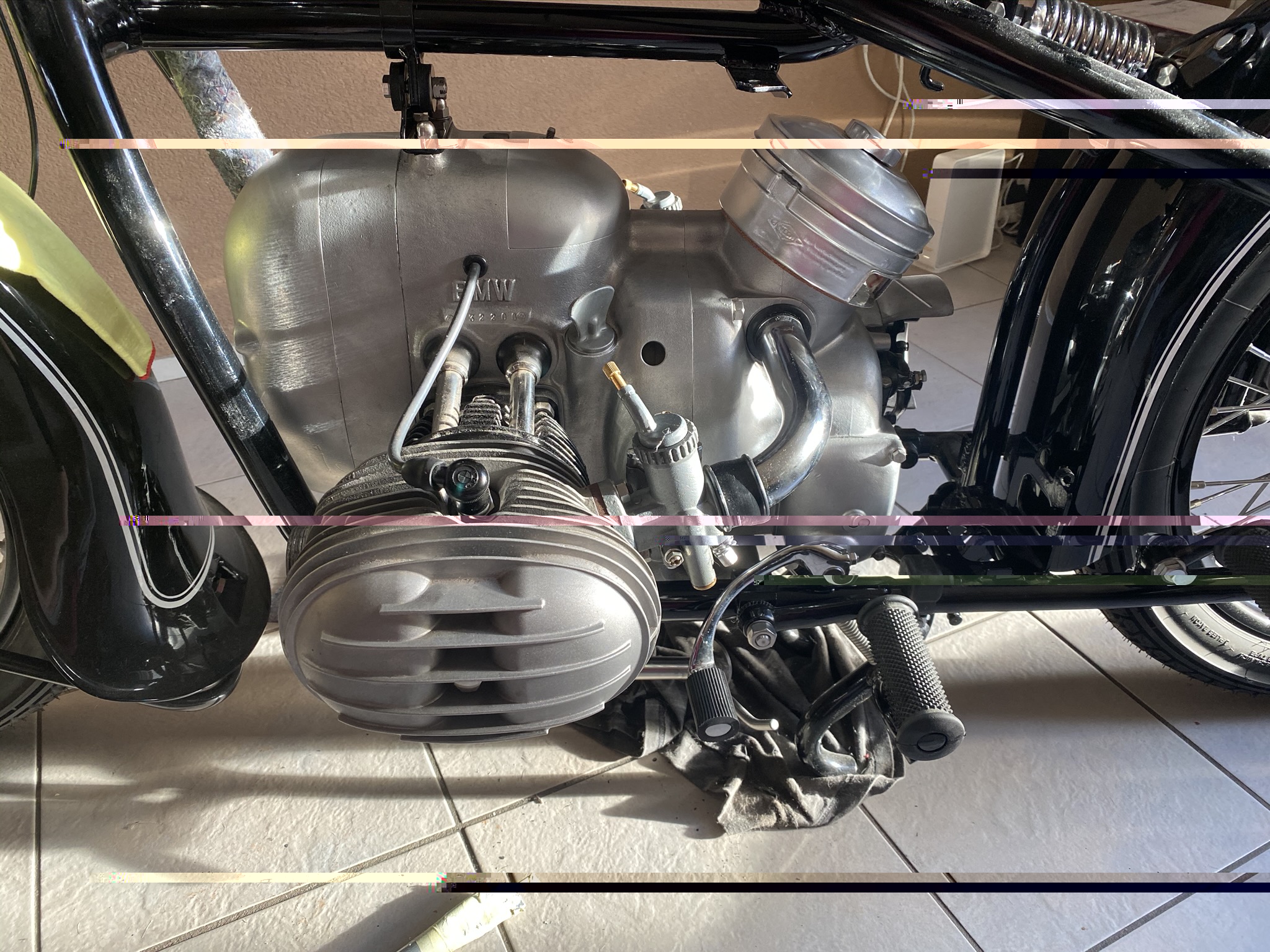

Zo !
Het blok zit er weer in.
Ook direct maar een jiffy gemonteerd.
Geen algemeen artikel destijds ( althans in deze uitvoering ), maar vind het makkelijker om hem eerst op de jiffy te zetten met afstappen.

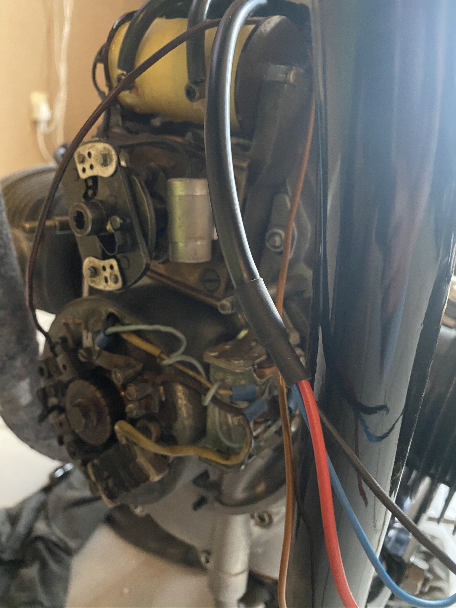

Daarna de electra in het blok aangesloten op de dynamo
Of alles goed is,en bij laad zien we later.
Er is makkelijk bij te komen op die plaats, voorop het blok.
Zoals in het filmpje van de testrun te zien is loopt het blok goed.

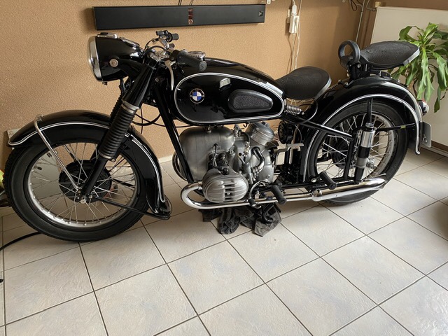

Ik zou vandaag eigenlijk beginnen met de cardanas monteren, maar vond toch iets leukers te doen zo op mijn verjaardag .

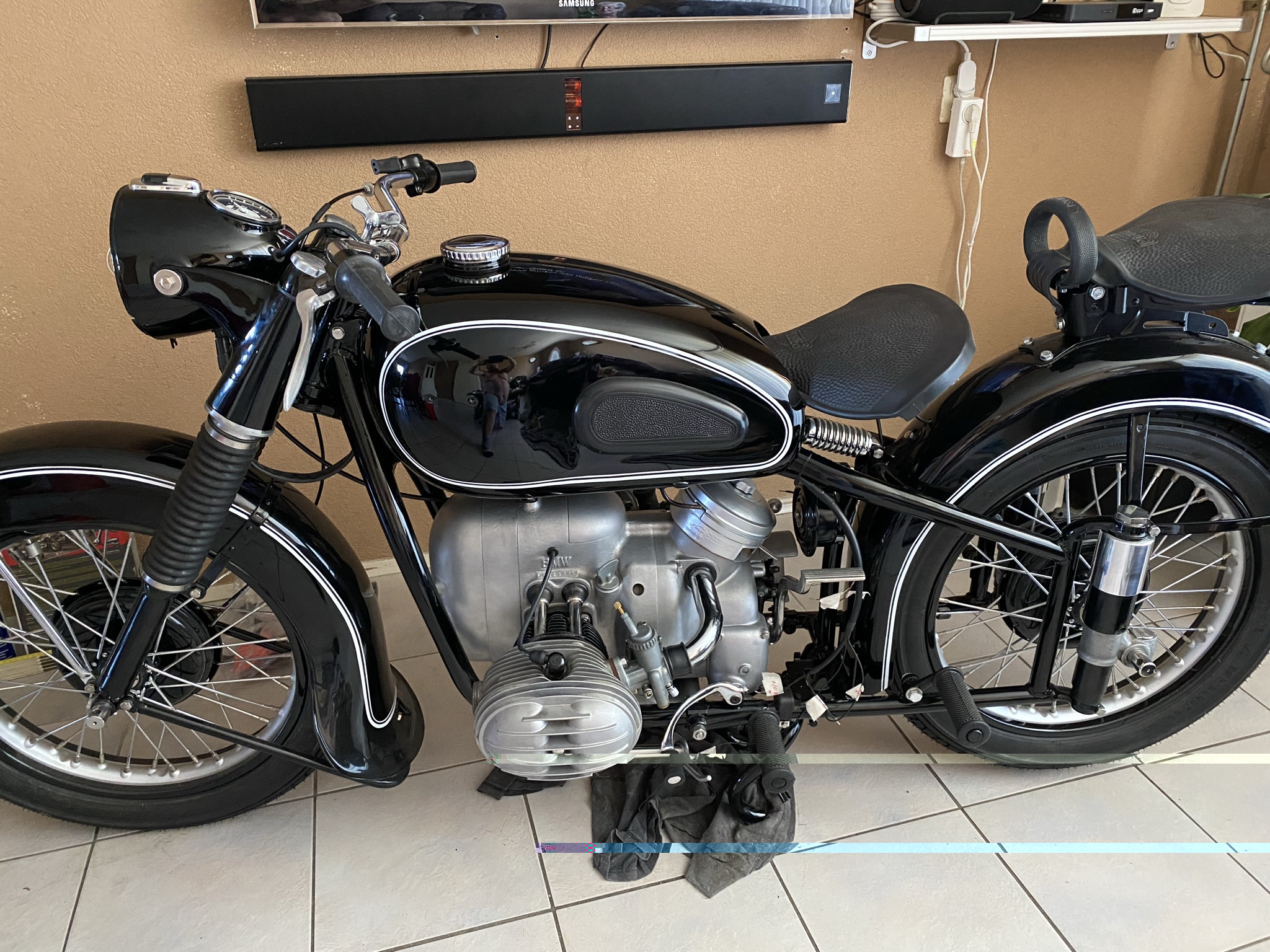

Vandaag de nieuwe, en maagdelijke snelheidsmeter gemonteerd :

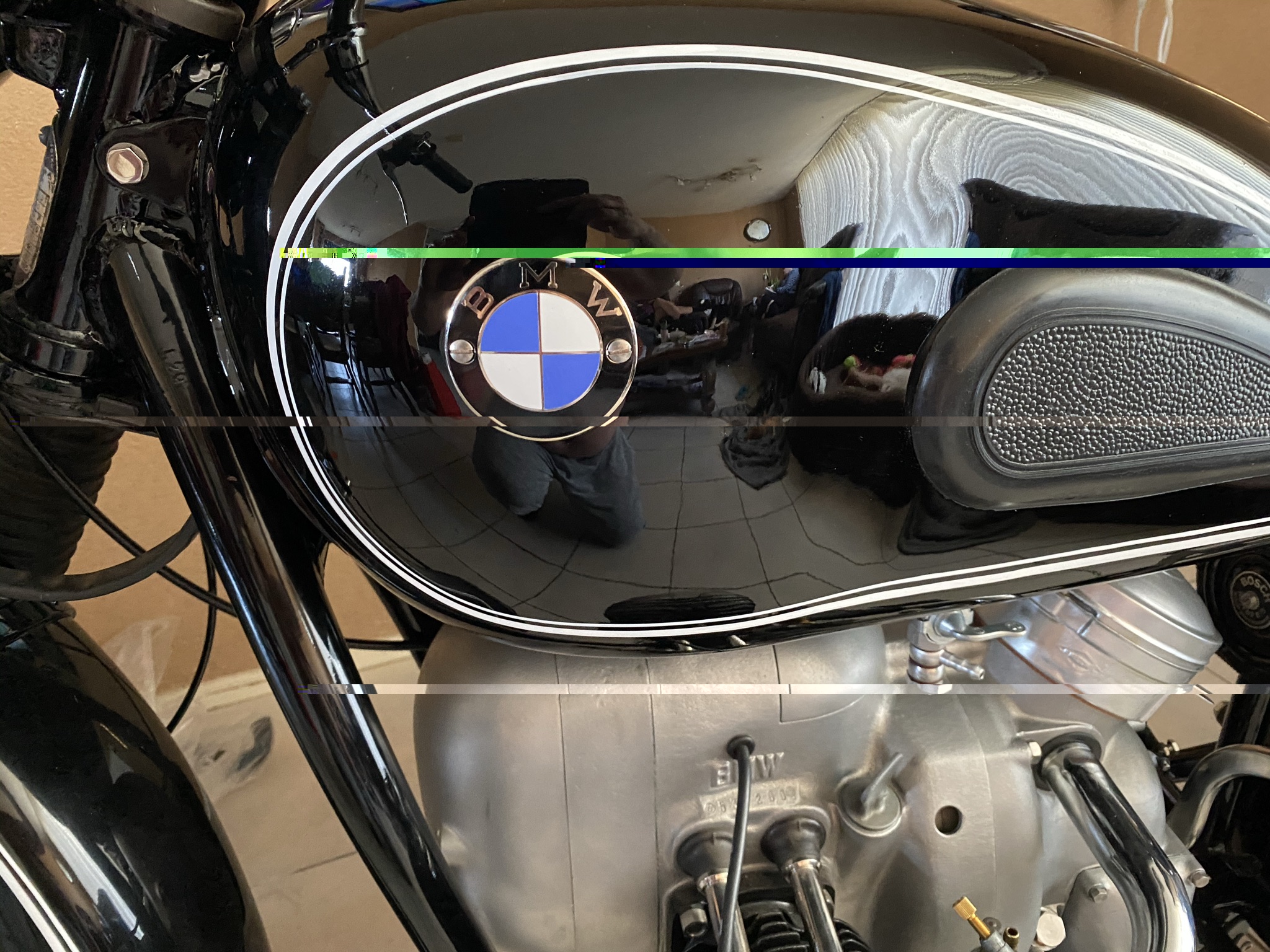

En de tank.
Het betreft hier niet de normale standaard tank, maar de Schorsch Meier sporttank.
Deze was destijds verkrijgbaar als assessoire, en heeft 24 liter inhoud .
De standaard tank 17 liter.
Met als kers op de taart de nieuwe BMW emblemen.
Dit maakt het echt af vind ik, en ziet er zo uit :

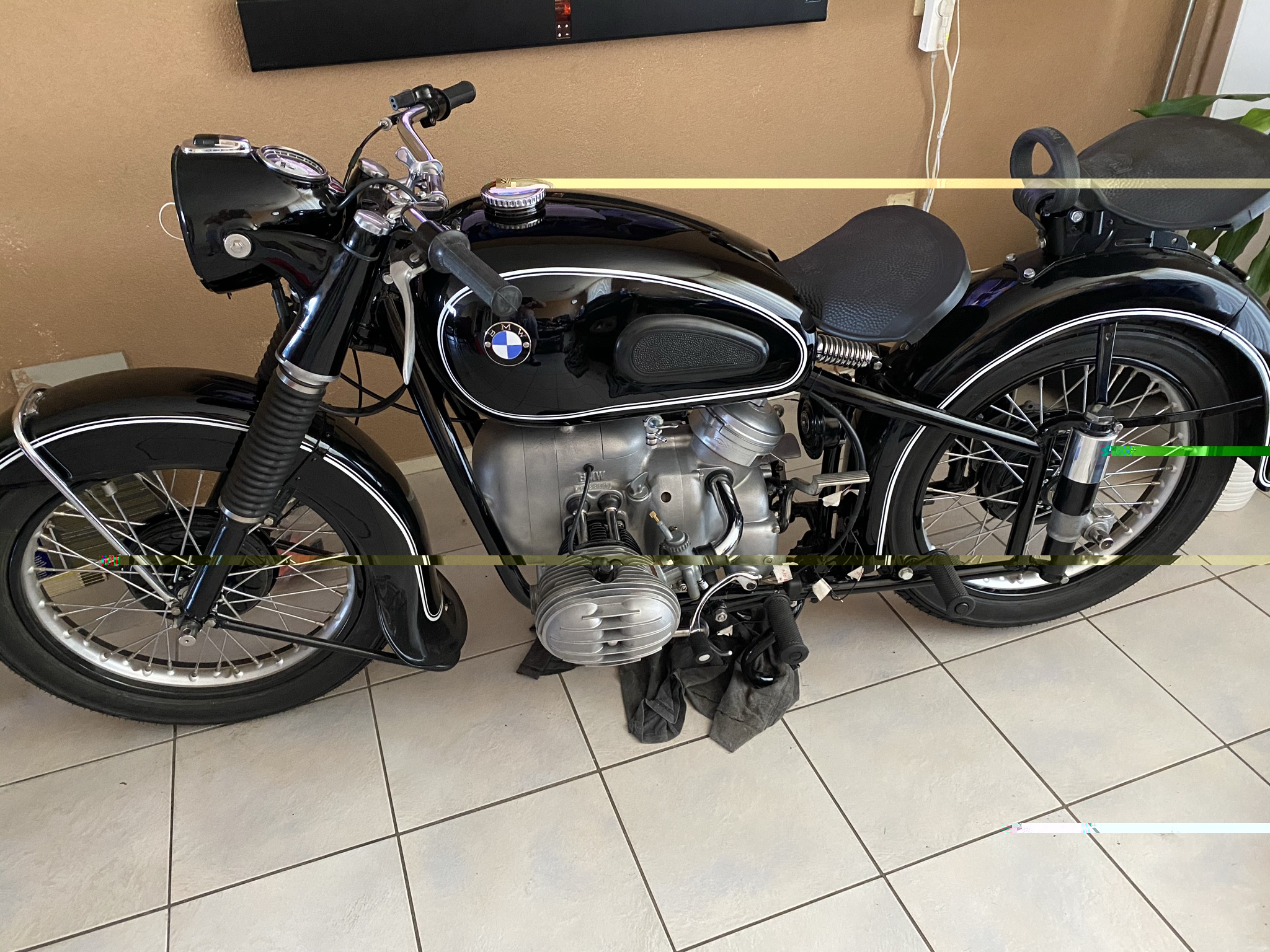

Het geheel tot nu toe ziet er dan zo uit :
Uiteraard krijgen jullie ook de vorderingen wat betreft de cardanas nog te zien, maar voor nu even genoeg

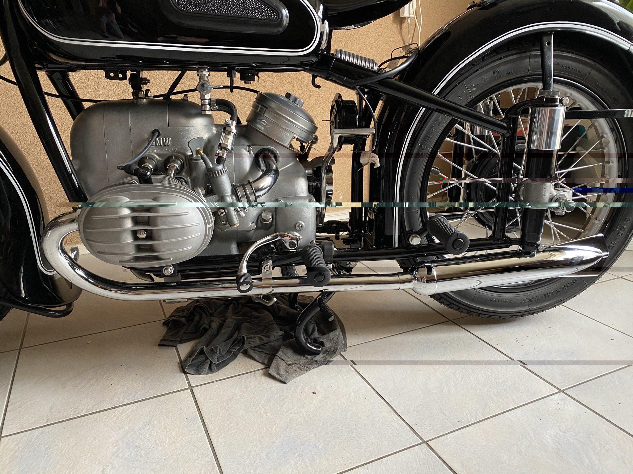

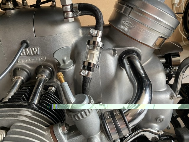

Even tussendoor wat kleine dingen gedaan.
Een benzinefilter gemonteerd.
Lang getwijfeld of ik de originele plastic filters zou monteren, of deze mooie glazen modellen,
die trouwens herbruikbaar zijn.
Ik vond deze toch wel mooier.

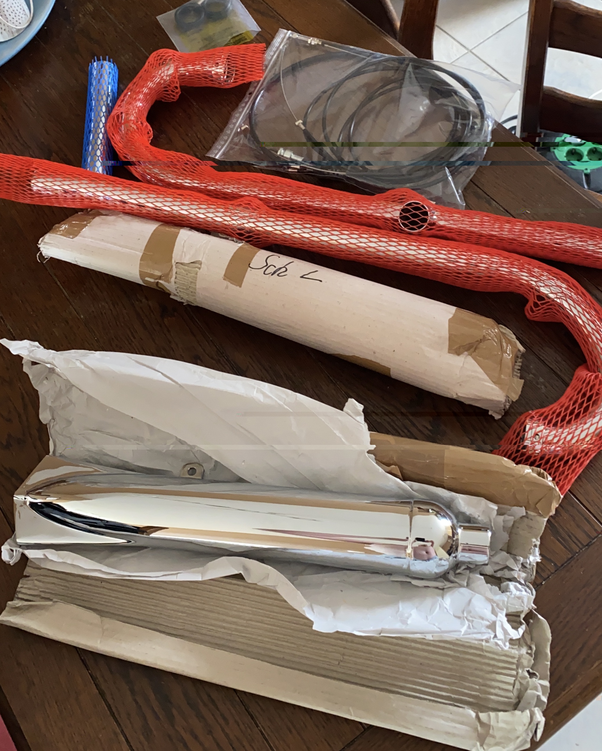

Daarna nog wat bling toegevoegd, een uitlaat.
Ook dit heeft wel wat vind ik.
Deze worden door verschillende fabrikanten aangeboden, in verschillende kwaliteit.
Uiteraard voor de wat duurdere, en betere kwaliteit gekozen .
Je zou kunnen zeggen hoe vaak rij je nou, maar je wil wel de volle 22 pk ! benutten :smiley: :smiley:
Beide ( filter, en uitlaat ) alleen even gedaan aan de “fotozijde “ van de motor :smiley: :smiley:

Ik had die benzine filters ook op mijn R65, ze gaan op een moment lekken.
Je kunt ze heel makkelijk open draaien en die rubbertjes zijn niet helemaal goed…
Hou het in de gaten…
Ik ga er op letten Henk , dank voor de tip
