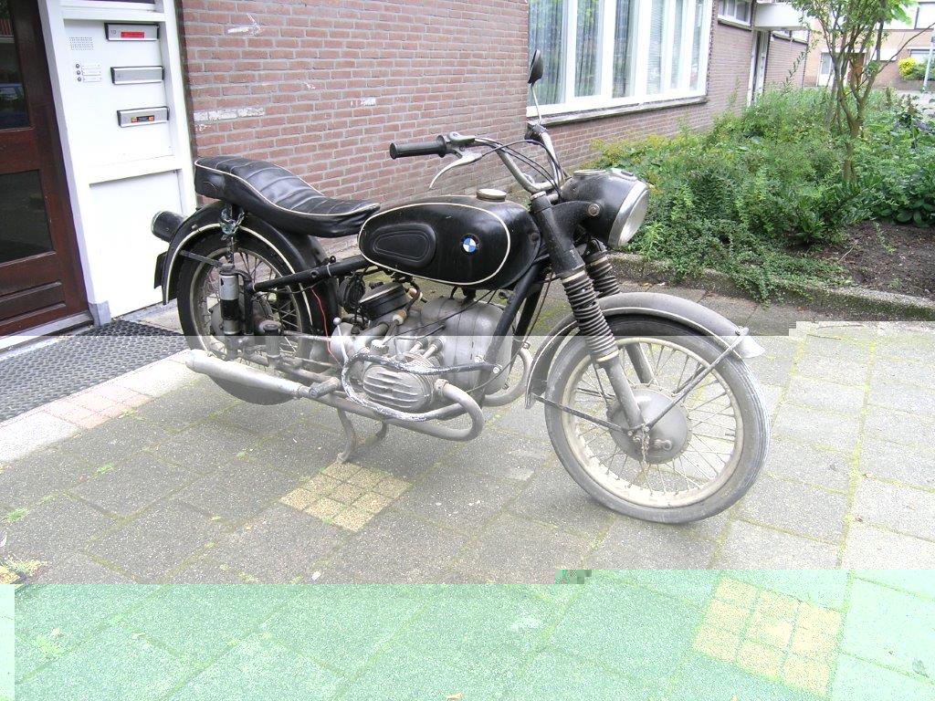

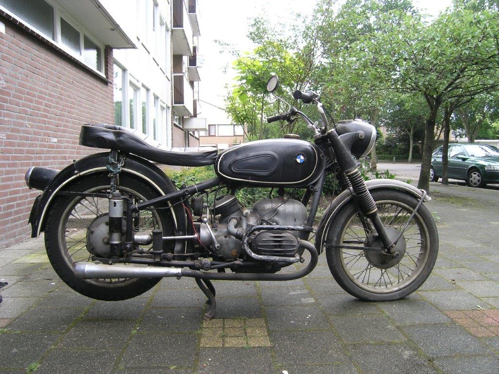

dit was de staat waarin ik destijds de BMW aantrof :
Niet echt meer in originele staat, maar voor mij toch de moeite waard om terug te zien.

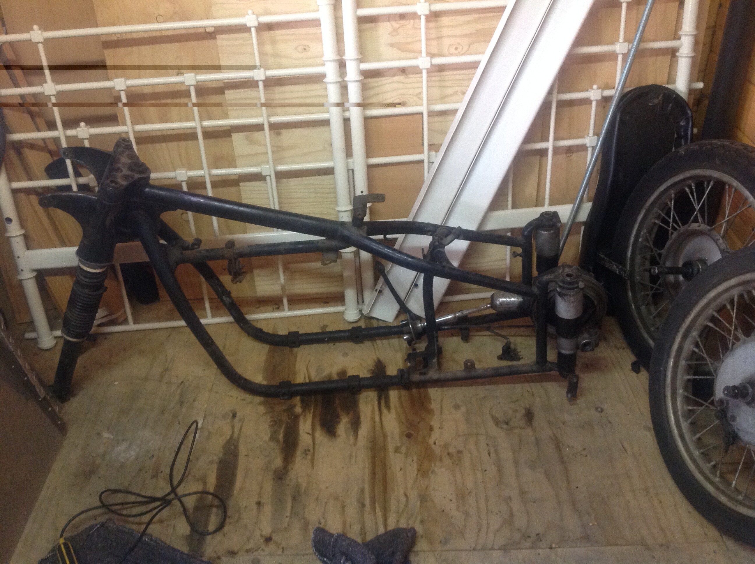

Eerst maar eens beginnen met de demontage, en het vastleggen ervan op vele foto’s :

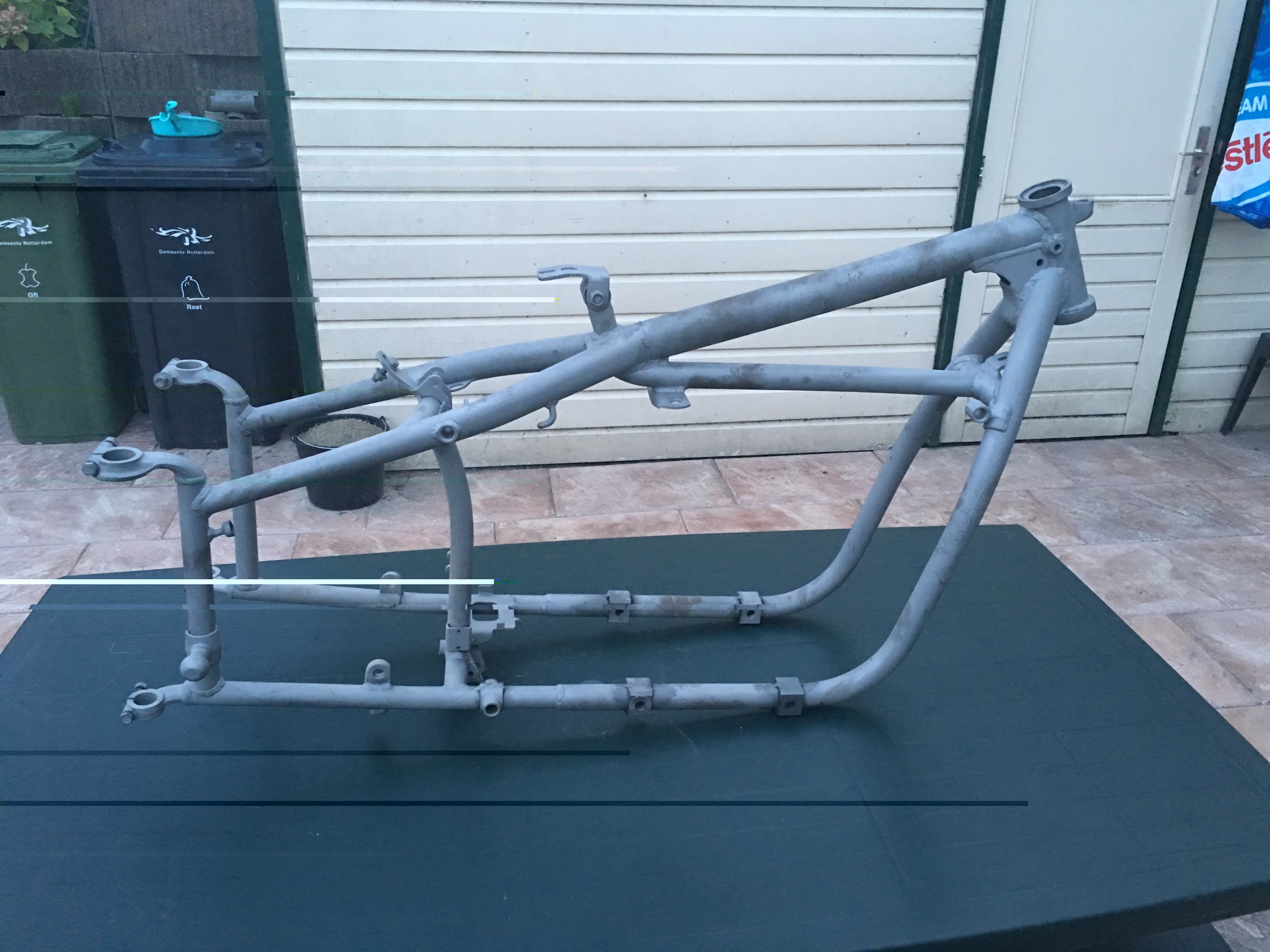

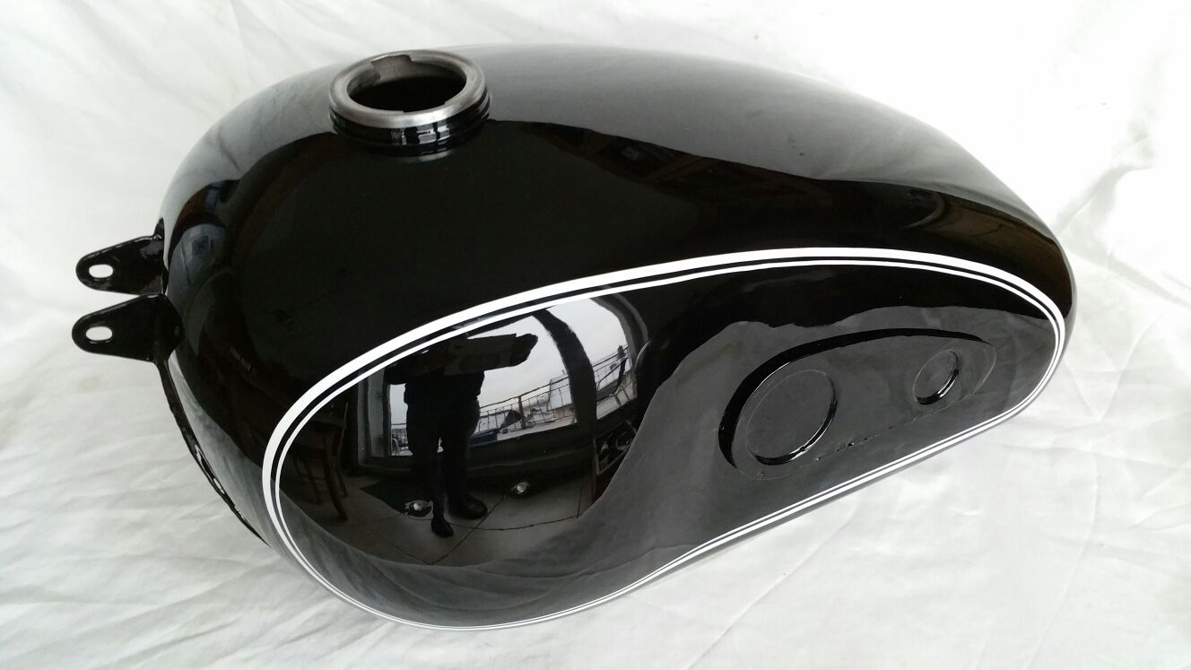

Het frame word gestraald, en de eerste aankoop word een benzine tank van George Meijer.
Deze is groter dan het origineel, en werd destijds aangeboden als optie.

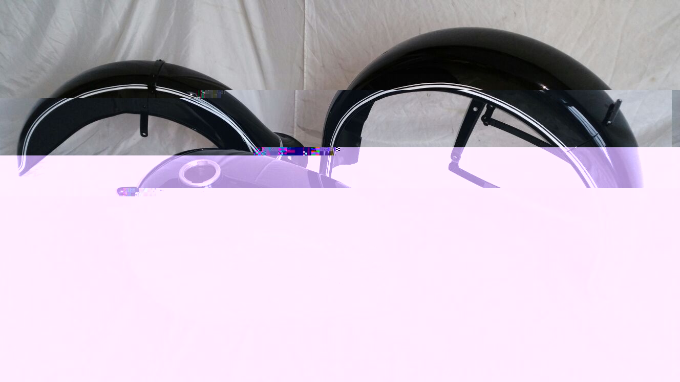

Daarna worden alle plaatwerkdelen die inmiddels aangeschaft zijn voorbewerkt en gespoten.
Voor de biezen word er naar een adres in Duitsland gereden, en deze worden met de hand gezet.

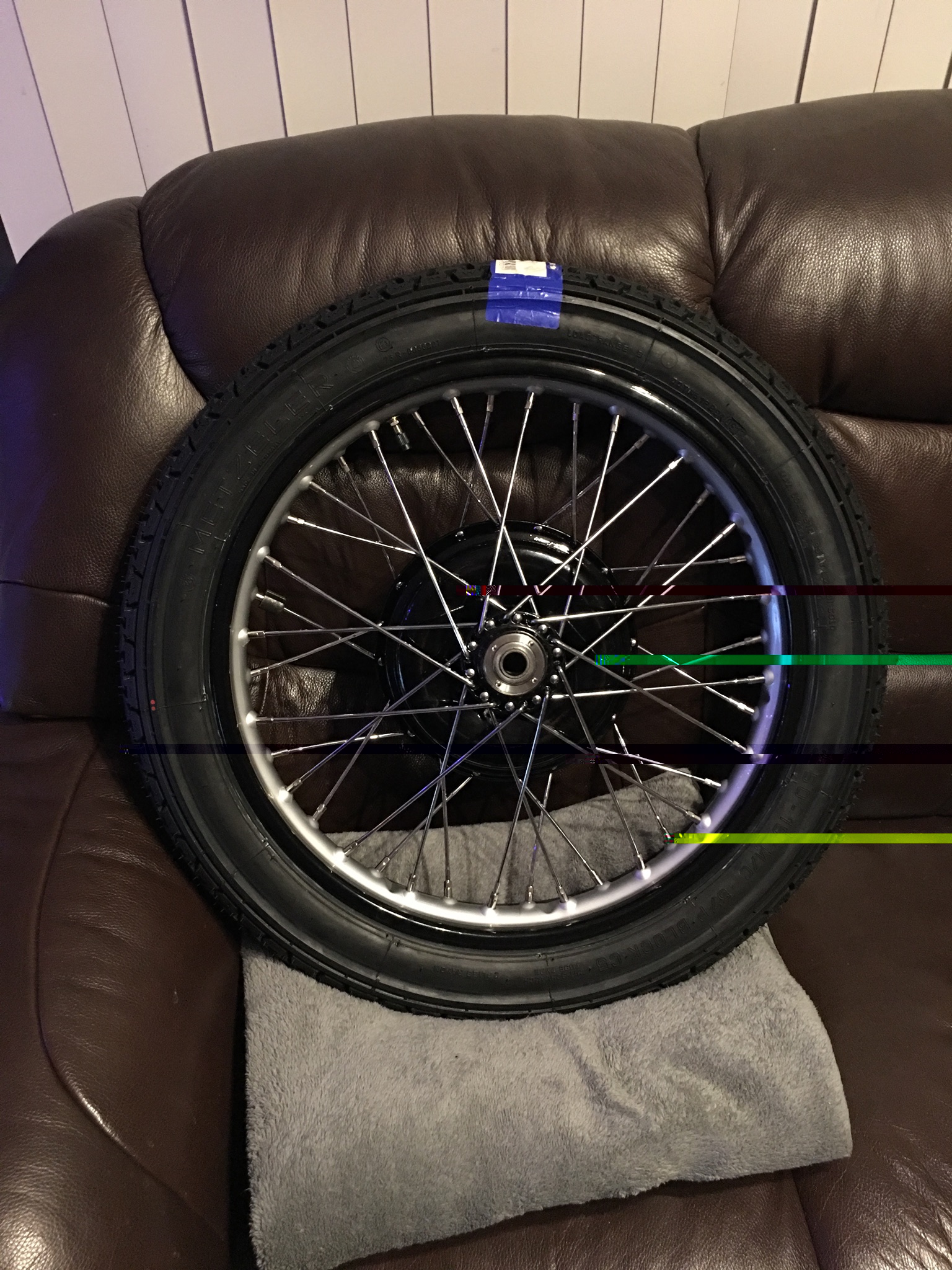

Ook de wielen worden aangepakt, zeg maar nieuw

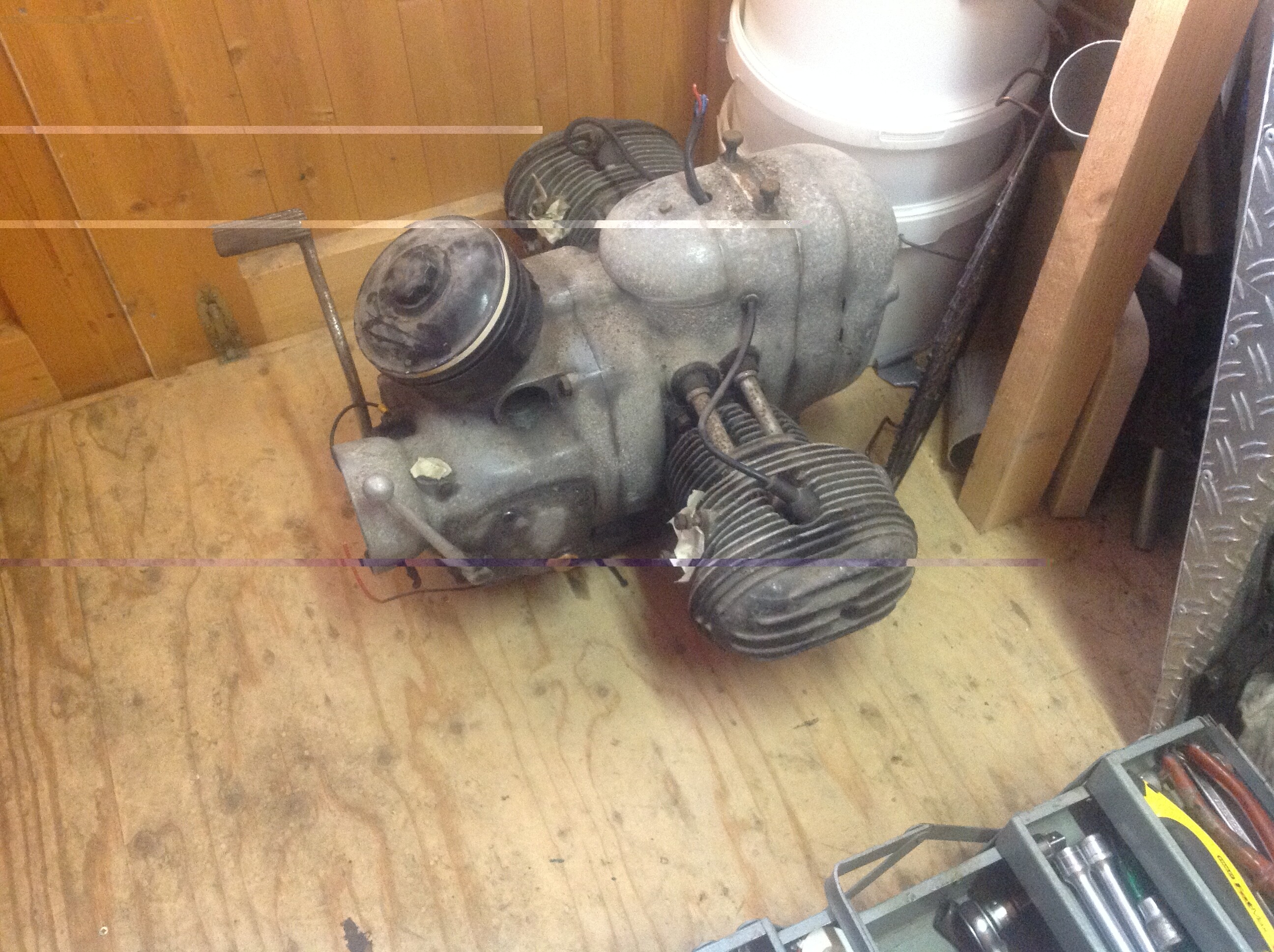

En het blok word weggebracht voor revisie :

En wie gaat het blok reviseren als ik vragen mag?
Salis, in bergen op zoom
