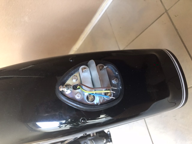

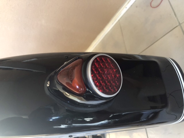

Even een kleine update : achterlicht zit er op.
2e paasdag klusje; leuker dan de woonboulevard of gamma :
Sorry voor de foto’s op zijn kant , zo zijn ze niet in het echt .

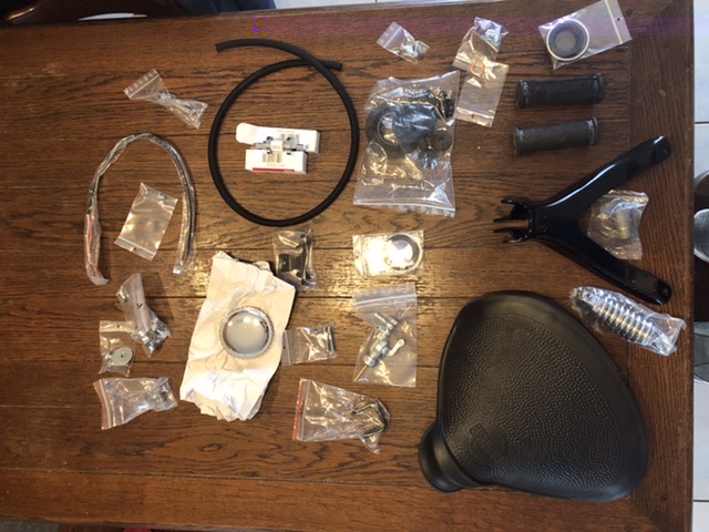

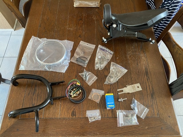

Weer wat spullen binnen, dus weer wat te knutselen.
Rijderszadel, rubbers voor de voetsteunen, spulletjes om de tank te monteren .
Die kan er wel pas op als het blok er in zit, en ik de kabelboom in het blok aangesloten heb.
Verder o.a chrome tankdop, benzinefilters,benzinekraan,en …

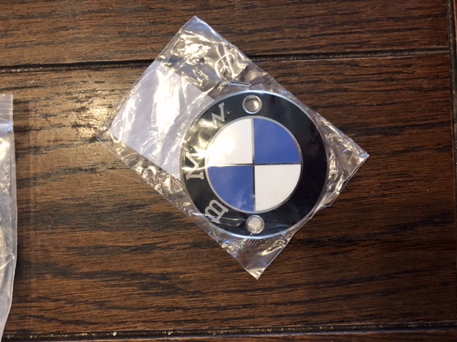

Voor de finishing touch de tankemblemen
Voorzichtig monteren,want het is emaille.

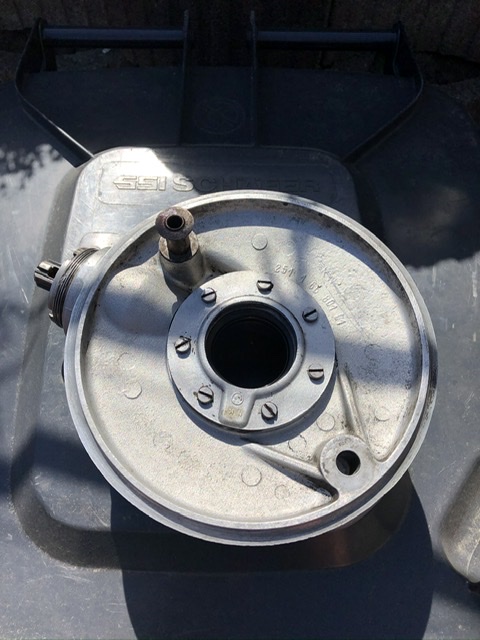

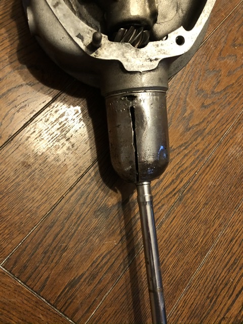

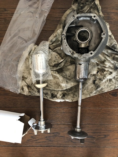

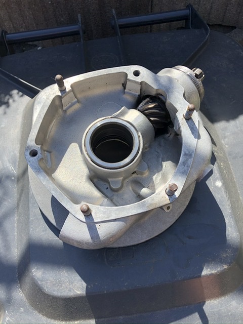

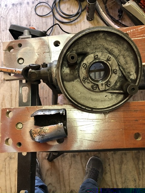

Ben maar eens aan de slag gegaan met de cardan as.hier zie je de oude as, nog vast aan het cardanhuis,
naast de nieuwe.

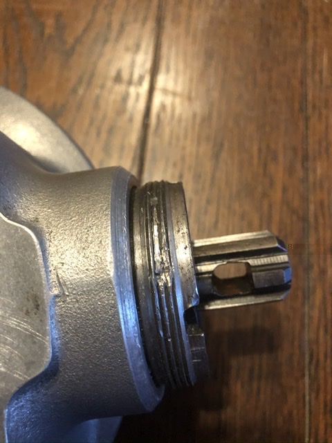

Om de as los te krijgen, moet de chromen “bell “ losgedraaid, maar deze is ooit mishandeld en doordat de schroefdraad
beschadigd is gaat deze niet los.
Als oplossing word gekozen om deze door te slijpen met de multitool .
De draad blijkt inderdaad beschadigd, en moet vervangen :

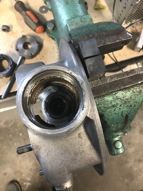

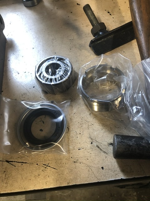

Evenals de oliekeerring :
Eerst de boel maar eens reinigen :
Dat ziet er al beter uit.

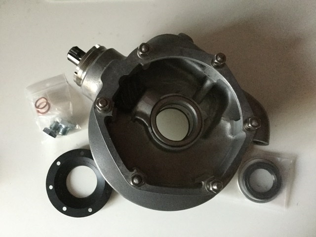

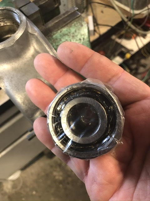

Wanneer de keerring er uit is blijkt dat ook de dubbele lager van het pignonwiel vervangen te moeten worden.
Vooruit dan maar.
Doe het goed, of doe het niet.
Zo. Dat is ook weer netjes :
Het monteren van de cardanas en het huis gebeurt als het blok terug is van reparatie.
Dit is op zich handiger , omdat anders de as in de weg zit met het monteren van het blok.

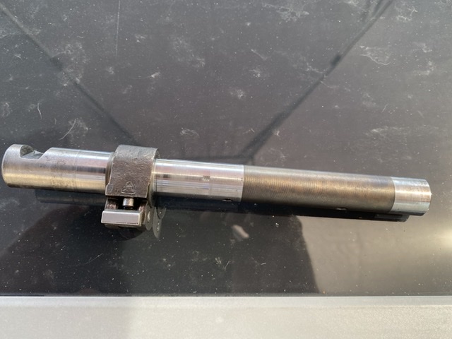

Een kleine update

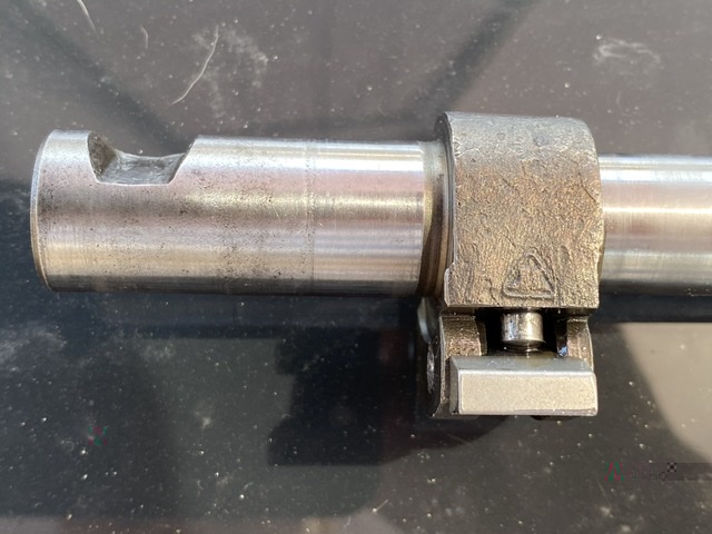

Hier onder de kickstart-as waar de lekkage zat op de olie keerring . Duidelijk te zien zijn de slijtplekken op het asje :
De as gaat binnenkort naar de hardverchromer om hersteld te worden.
Verder nog een hoop onderdelen besteld, waarvan hieronder een selectie
Onder andere een contactplaat, passagierszadel, en een andere middenbok.
De middenbok die er nu onder zit is te breed, en hoort op een later bouwjaar.
De andere onderdelen waren nog niet voorradig, maar komen spoedig.

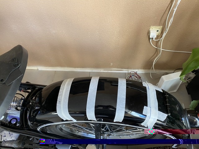

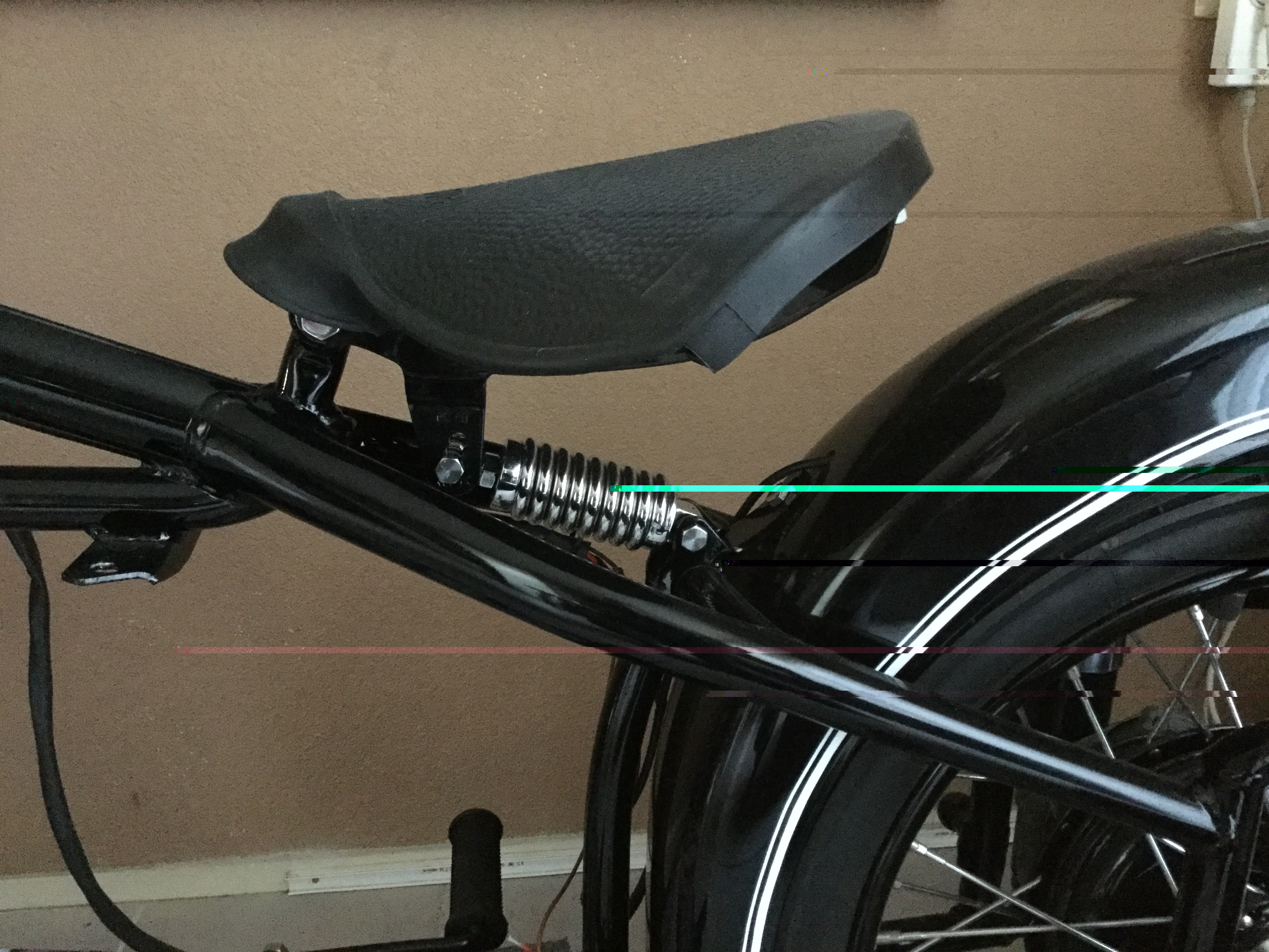

De voorbereidingen om het passagiers zadel te monteren
Meten, nog eens meten
Dan aftekenen, boren, en …

De kickstart-as is inmiddels weggebracht voor reparatie.
Ik wilde deze laten “ laser-cladden “ ,maar omdat de as gehard is kan dat niet.
Hij word nu hardverchroomt, en weer op maat geslepen.
Over ongeveer een week kan ik m ophalen, en breng ik m bij de man die mijn blok onder handen heeft.

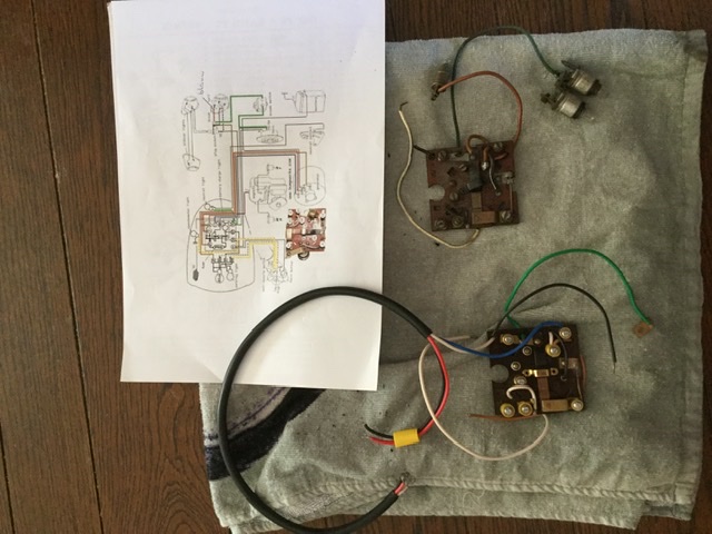

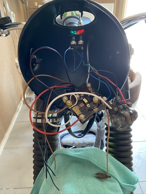

Hier een foto van de oude en de nieuwe conntactplaat.
Daar komen alle draden samen ( zie schema ) en deze word gemonteerd bovenin de koplamp.
De contactsleutel die je bovenin steekt verzorgt dan de spanning etc.

Hier ligt nog even een uitdaging
( voor iemand als ik, die al zenuwachtig word van batterijen verwisselen :rofl:)
Duidelijke draden en een schema zijn goed te doen voor een amateur.
Beter dan een onbekende chip of vaag relais die zich toch meer als black-box gedragen waar je nooit weet wat er uit komt.

Let erop dat je de draaduiteinden niet vertind maar een adereindhuls plaatst.
Vertinde draden breken, zeker op een motorfiets waar alles trilt.
