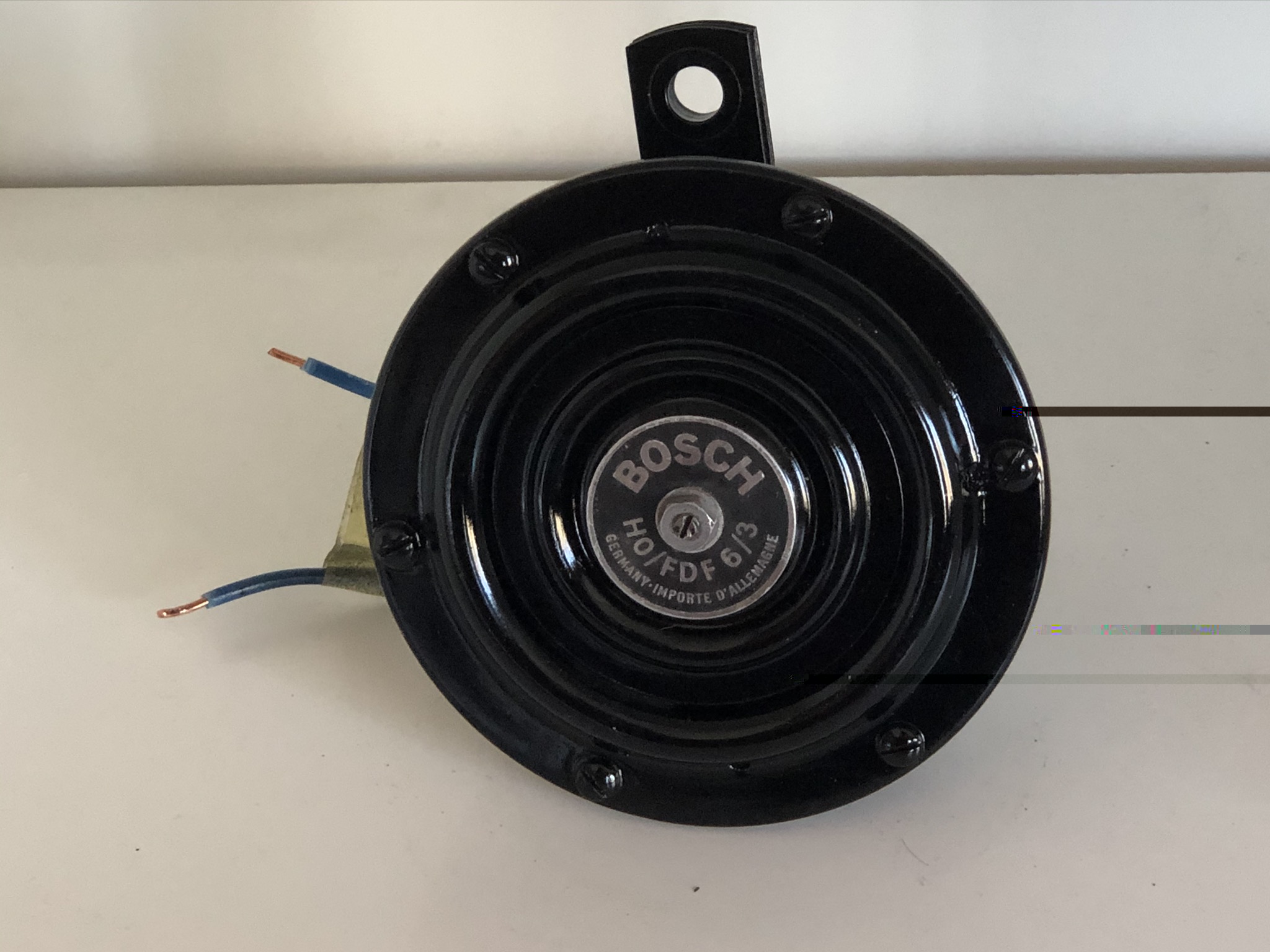

Even aan de gang geweest met de claxon.
Zo was ie bij aankoop :
En zo is ie geworden :
Hij werkt ook, alleen nog een beetje fijn afstellen

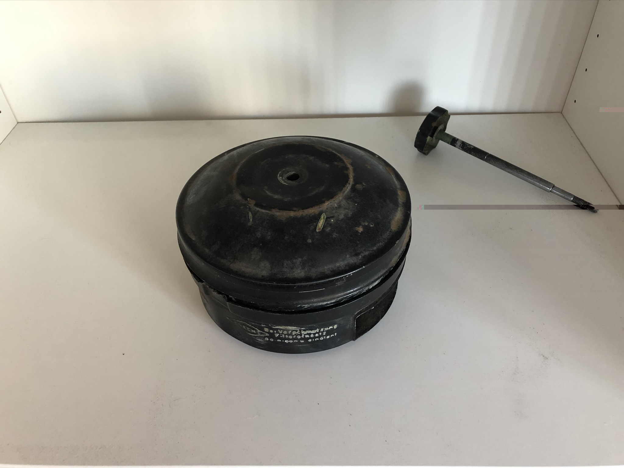

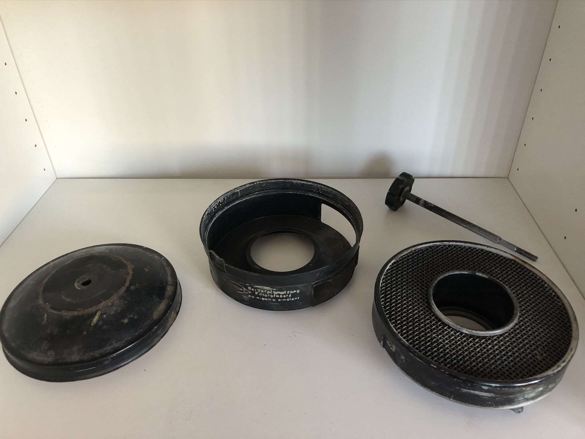

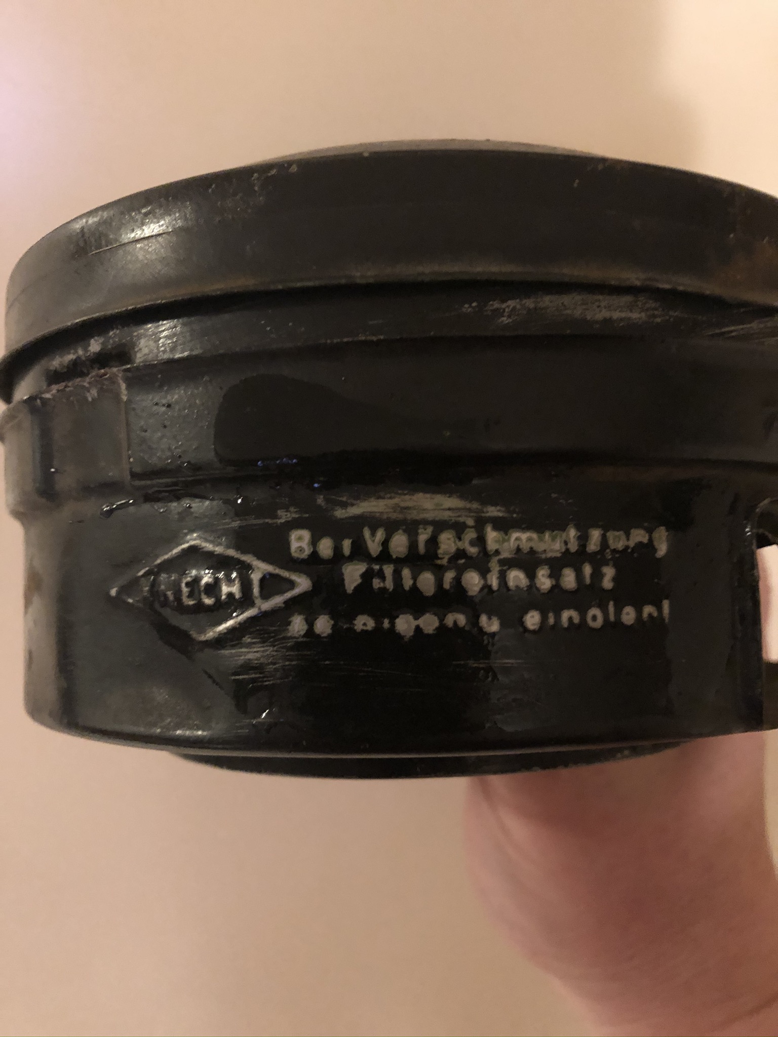

Morgen eens kijken naar de luchtfilter.
Ook weer een onderdeel dat zelden of nooit meer te koop is.
Het filter is niet uitneembaar, en is gevuld met kokosnoothaar .
Ik zal het eens met wat lucht doorlazen, en kijken of ie niet erg vervuild is.
In het onderhuis zit een klein deukje maar dat krijg ik er wel uit.

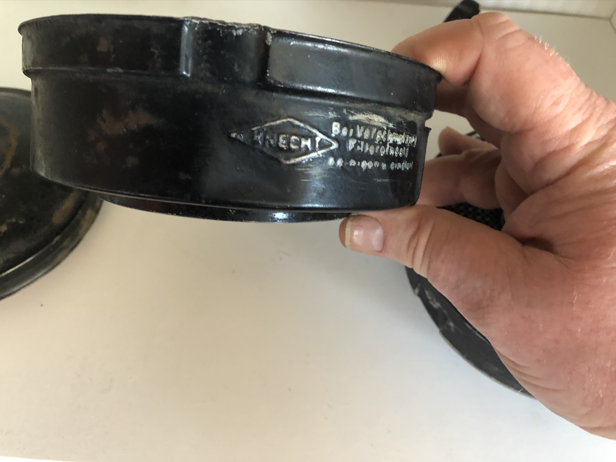

Oorspronkelijk is hij zilver van kleur, dus hij moet ook nog gespoten worden
Nog redelijk leesbaar :

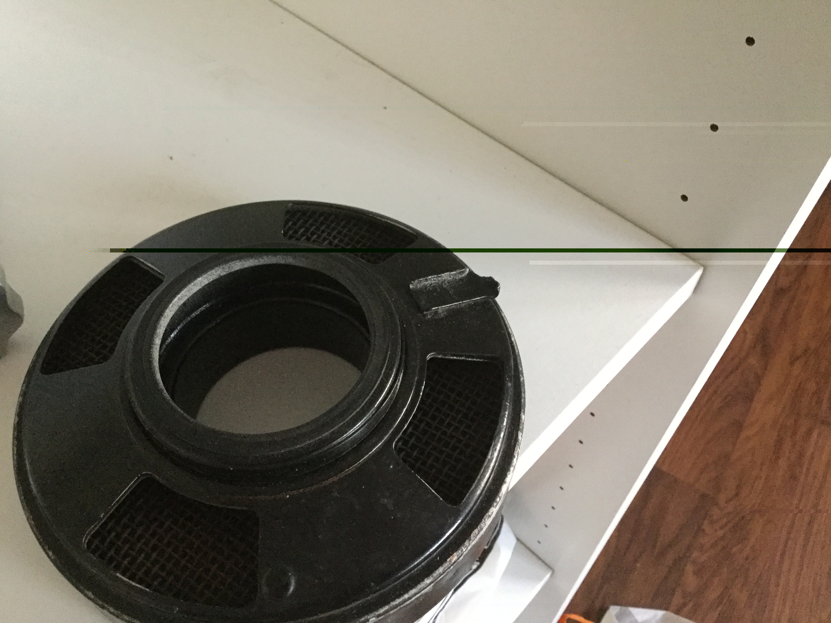

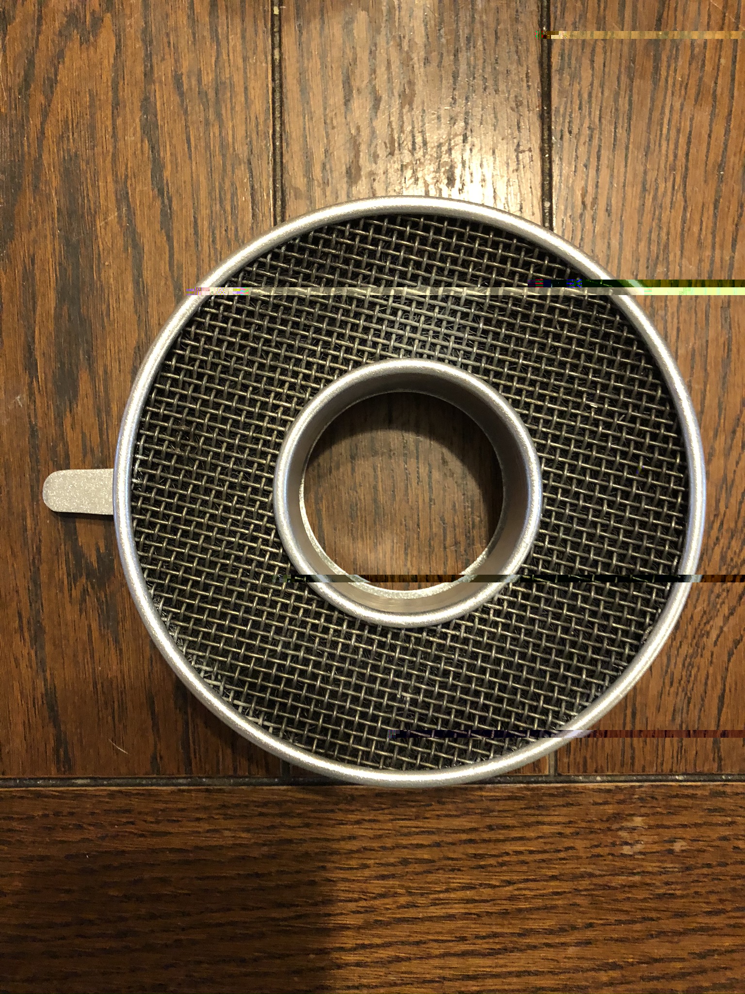

Het resultaat van de luchtfilter :
Het luchtfilter element moet ik voor het spuiten eerst schoonmaken.
Er komt nu nagenoeg geen lucht doorheen.

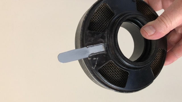

Ook ontbreekt het lipje om hem open of dicht te draaien.

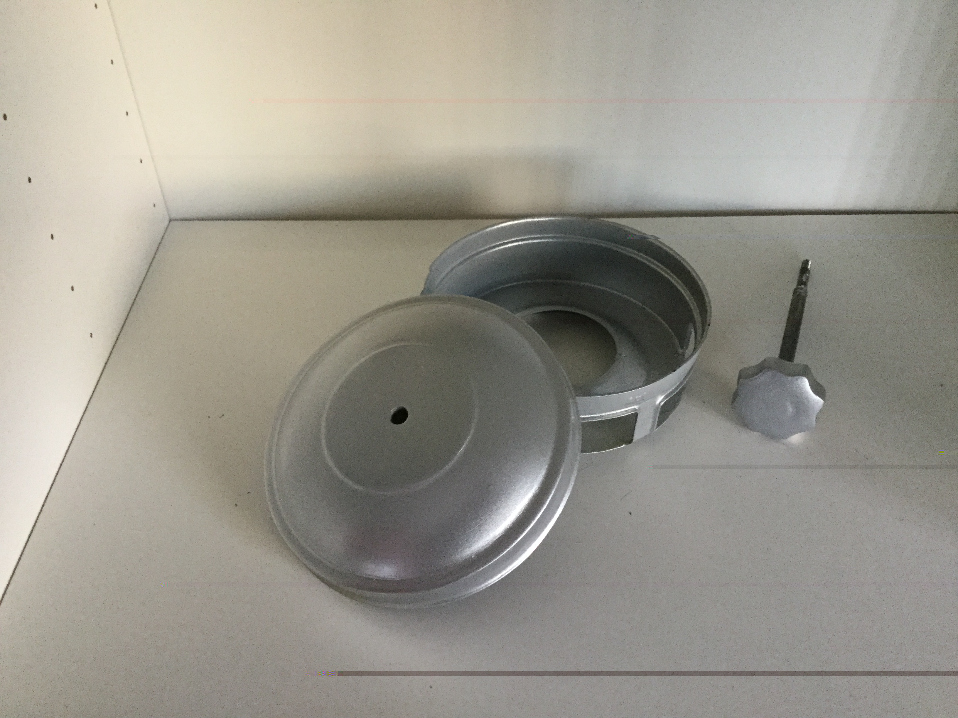

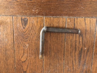

Nieuw “steeltje” gemaakt voor de luchtfilterschuif.
De lijm moet nog wel uitharden, maar ik hoop dat het dan sterk genoeg is.
Daarna de boel spuiten.
Word misschien niet zo mooi als origineel, maar zoals gezegd, een andere is (bijna) niet meer te koop.

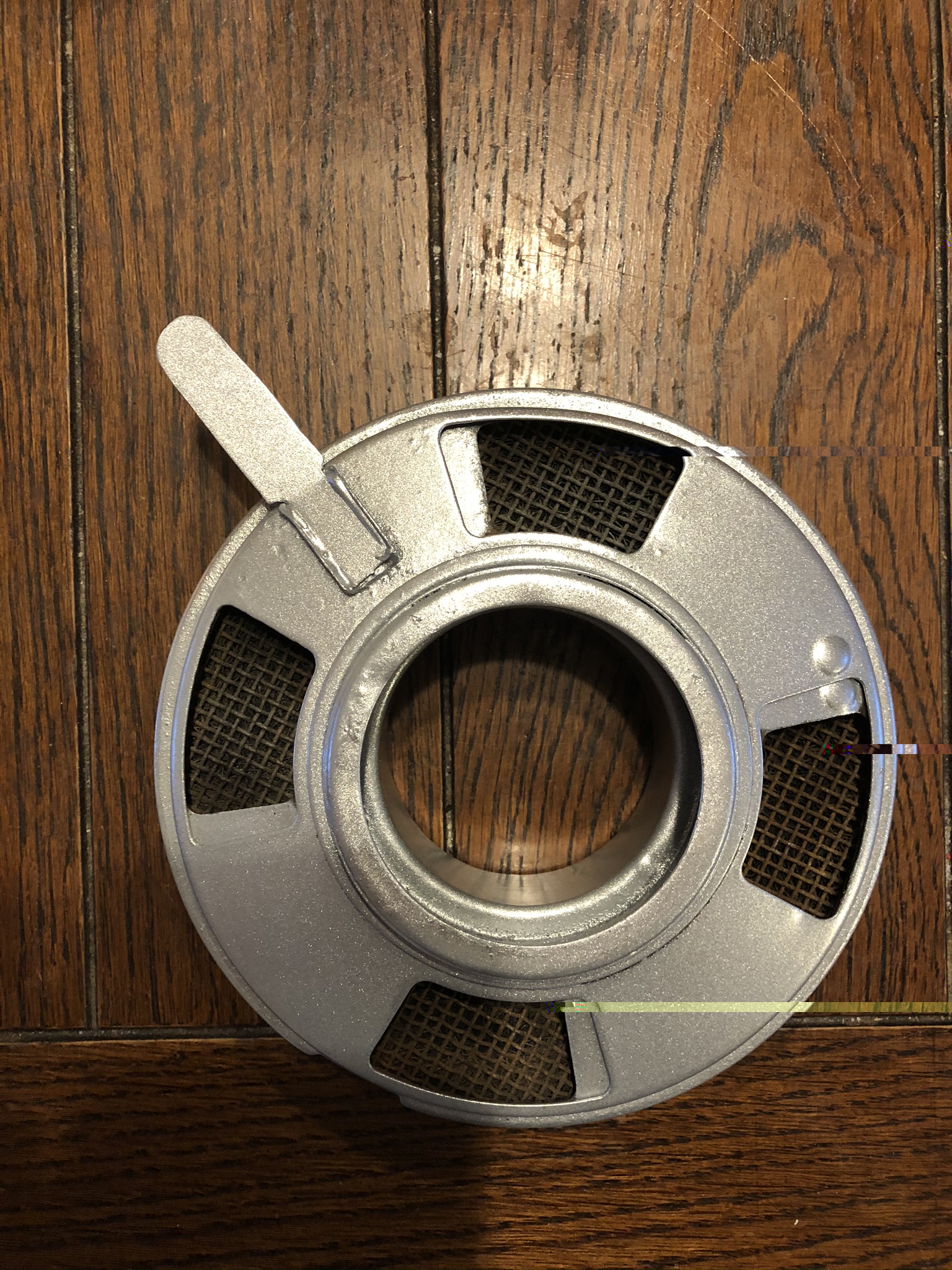

Zo ! Het laatste deel van het luchtfilter ook gereed.
Met zelf gefabriceerd “lipje” .
Het is niet perfect, want bijv. een klein deukje krijg je er niet zomaar uit.
Voordeel is dat het deel straks bijna helemaal in de behuizing valt, en je er niet veel
van ziet.
Als hij maar de broodnodige lucht aanzuigt :smiley:

Als je beseft dat het filter al een paar jaartjes oud is, ziet het er prima uit zo.
Zie ik het nou goed dat er een schuif in zit, waarmee je het filter kunt sluiten? Wat is daar de functie van?
Hartelijke groet, Nico
De luchtfilter heeft inderdaad al een respectabele leeftijd, aankomende maand is ie
67 jaar oud, net zoals de motor zelf.
Zover ik weet is de schuif een soort van zomer/winterstand , omdat de lucht
s’winters een grotere dichtheid heeft.

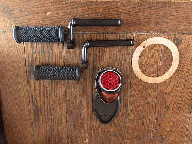

Zo; tussendoor vandaag nog wat nieuwe spulletjs binnen gekregen.
Nieuw achterlicht, 2 passagier voetsteunen, en een luchtfilter pakking

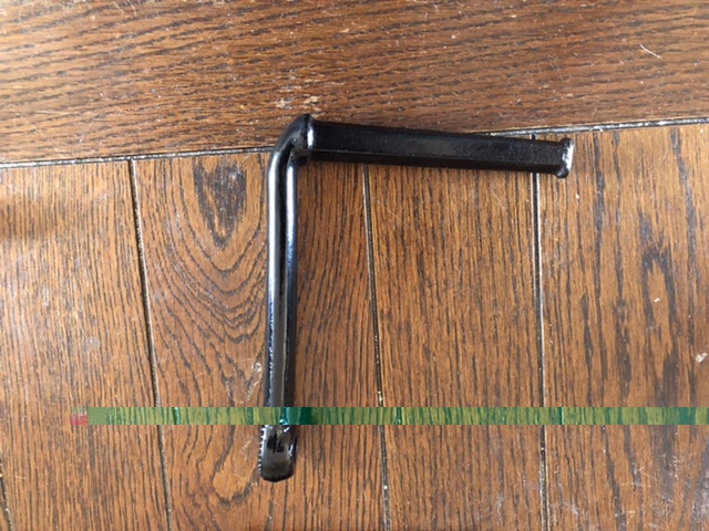

Ook nog een voetsteun gescoord voor de rijderskant links.
Niet nieuw, maar goed op te knappen .
Hij zal er dan uit zien als de rechterzijde die ik reeds opgeknapt heb.

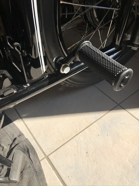

De passagier voetsteunen zitten er op
Zijn in hoogte verstelbaar ; in 1953 standaard, tegenwoordig moeten we daarvoor in de catalogus duiken van aftermarket bedrijven
En er -volgens mijn opvatting- exorbitante bedragen voor neertellen!
En dat terwijl de eenvoud van deze constructie qua “Looks” nimmer fraaier kan worden.
