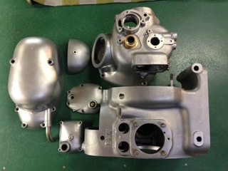

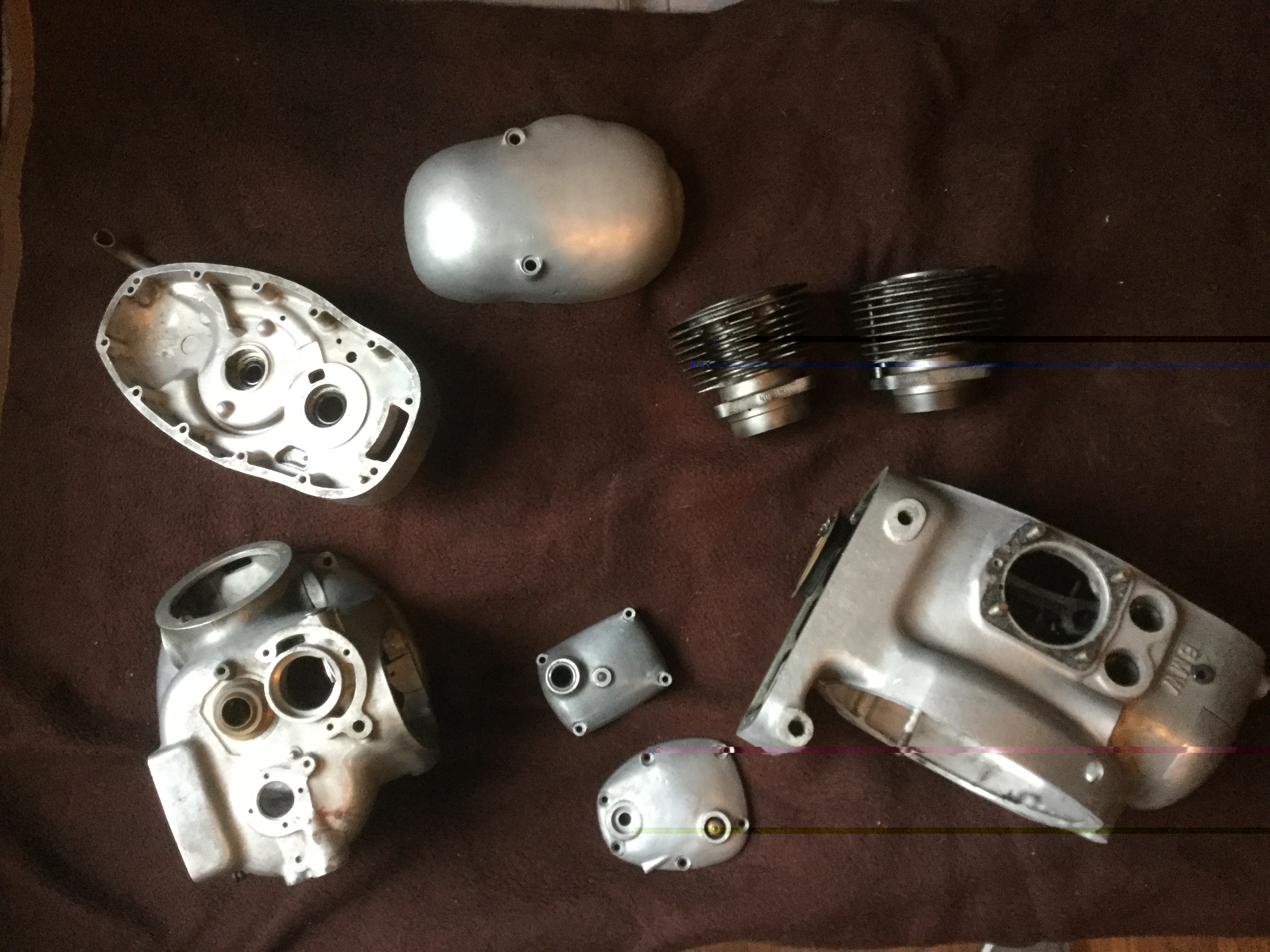

Besloten word dat het beste is om het blok te laten waterblasten.
Beter dan glasparelen omdat bij waterblasting de structuur van het aluminium wat verdicht word ,
wat nieuw vuil minder kans geeft zich te hechten
en bij glasparelen blijft er altijd wat residu achter, wat niet goed is voor het binnenste van het blok .

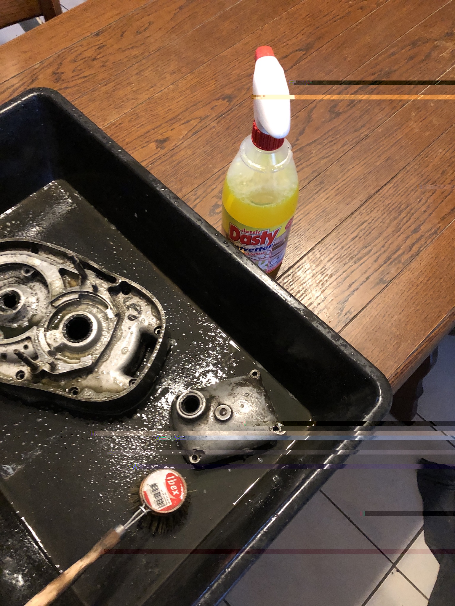

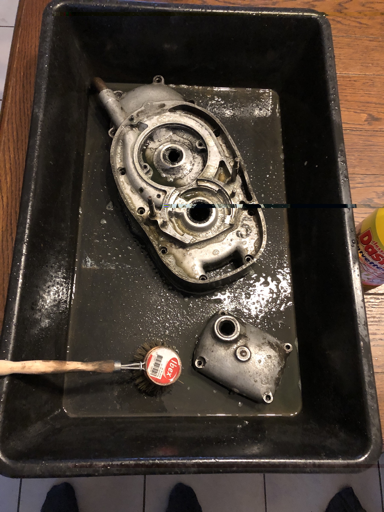

Ik neem de lege behuizing van de bak en het blok mee naar huis om ze eerst goed te reinigen voor ze naar de waterblaster
gaan.
Op aanraden van de waterblaster gebeurt dit met Dasty.
Na het reinigen ziet alles er zo uit :
Ik vond het al een 100 % verbetering , en dan volgt nog het stralen.
Dat beloofd wat.
De hele handel in de auto gemikt , en naar de blaster.
Wel even geduld hebben, maar als je het ophaalt lijkt het je verjaardag, en kerst tegelijk.

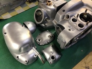

Hier de onderdelen na het stralen :
De volgende keer de vorderingen van het bouwen van het blok .
Ik sta versteld . . . als NIEUW !! Big RT Smile

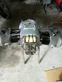

Zoals belooft wat over het blok .
Hier wat foto’s van de opbouw :
En hier staat het blok klaar voor de testrun :
De bak heb ik wat later opgehaald, deze was nog niet gereed.
En eindelijk zit het blok weer op zijn plek :

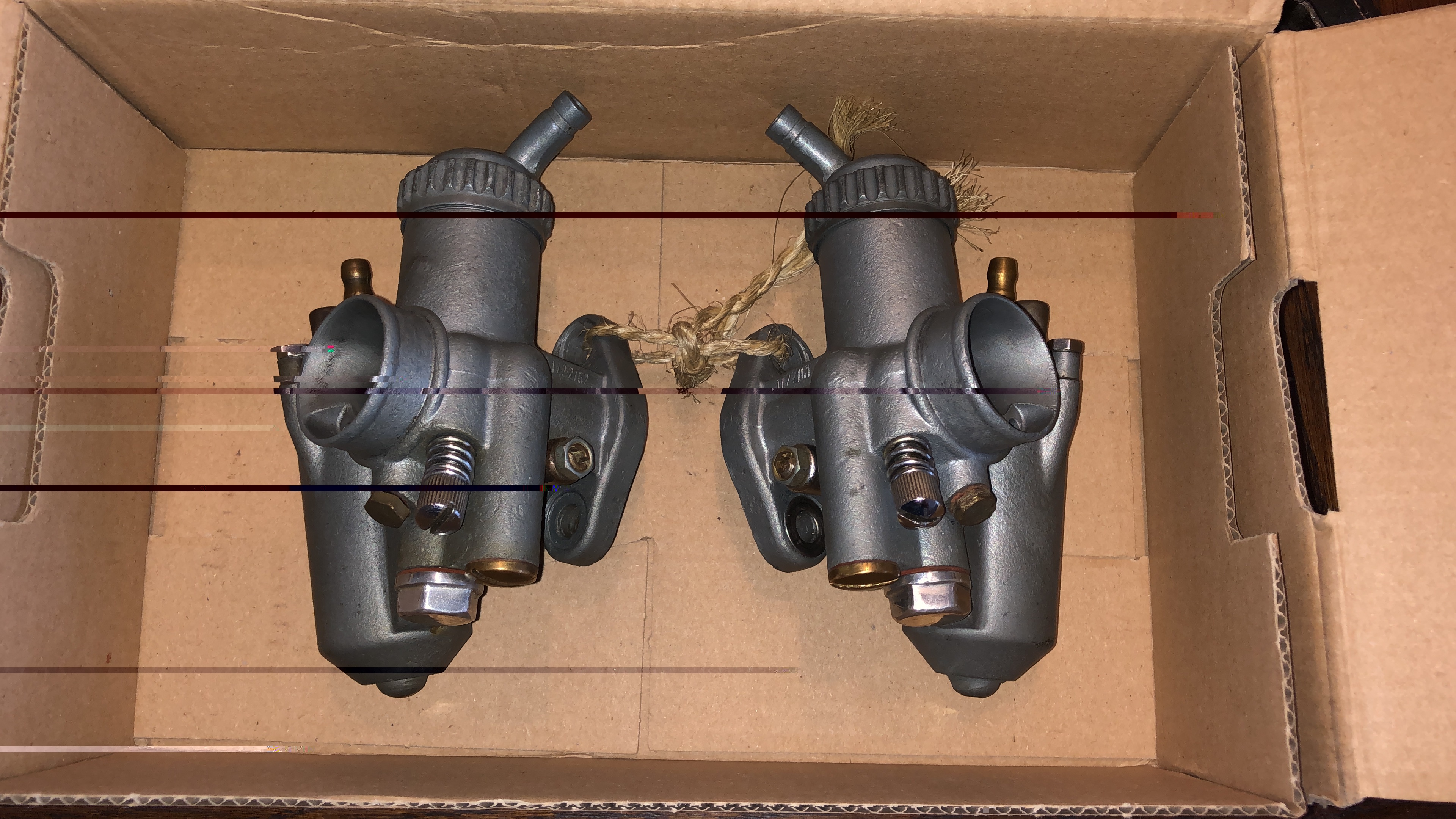

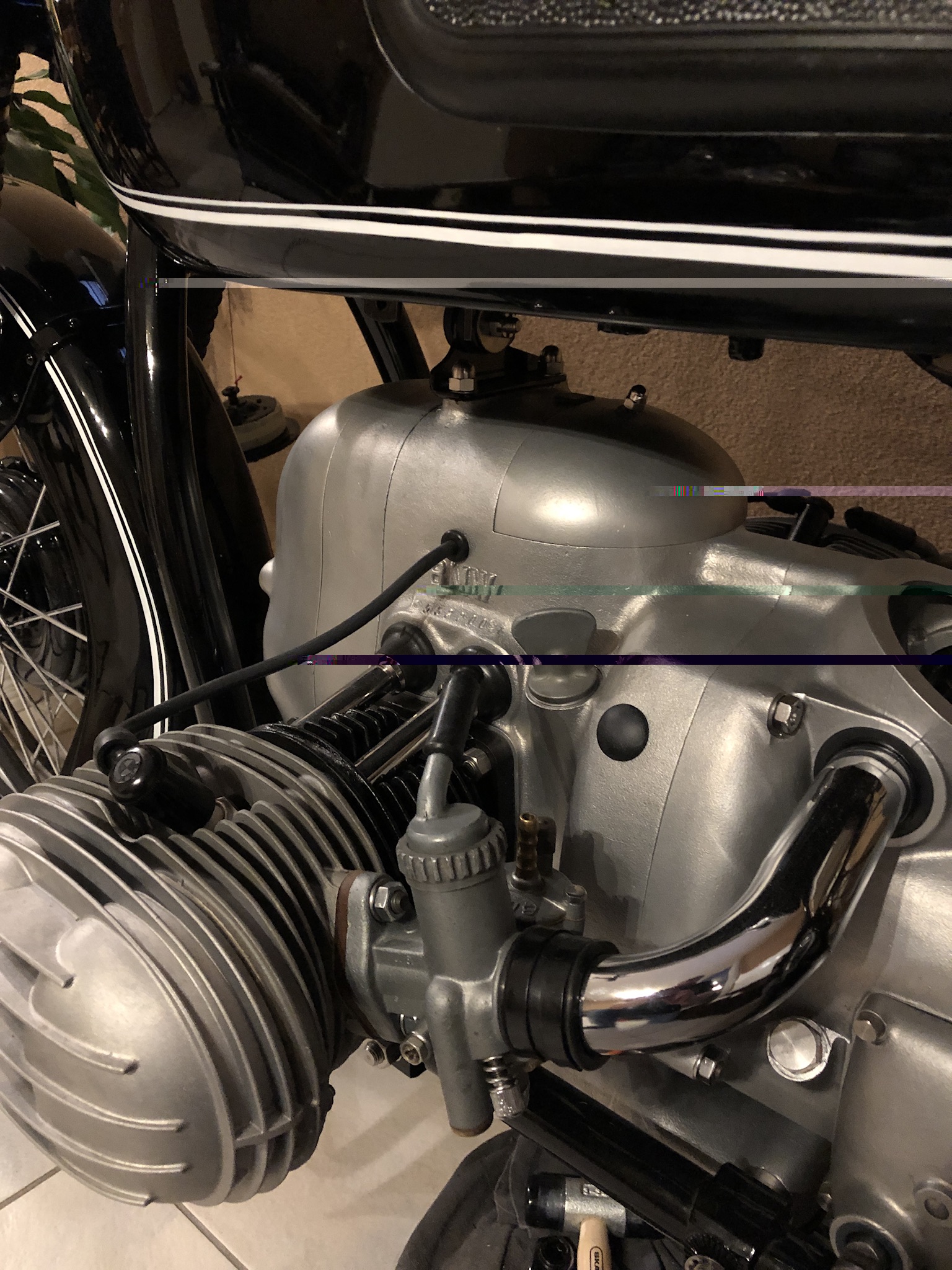

Tijdens de testrun bleek dat de carburateurs die er op zaten, niet op mijn blok horen,
Dus werd er getest met geleende carbs.
Dit betekende dat ik op zoek moest naar 2 origineel, en voor mijn fiets bedoelde carbs.
Nou, die vind je niet op elke straathoek, of niet eens in elke stad kan ik je vertellen.
Ze zijn best zeldzaam en derhalve niet makkelijk te vinden.
Maar :
Gelukkig toch gevonden.

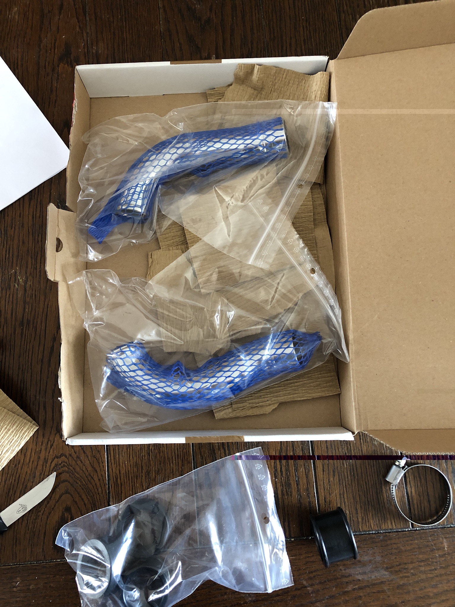

Mijn oude aanzuigbuizen naar de luchtfilter waren ook niet echt meer goed.
Dan blijkt dat ook deze niet , of heel moeilijk te verkrijgen zijn, maar ook dit is gelukt:
Het geheel ziet er dan zo uit :

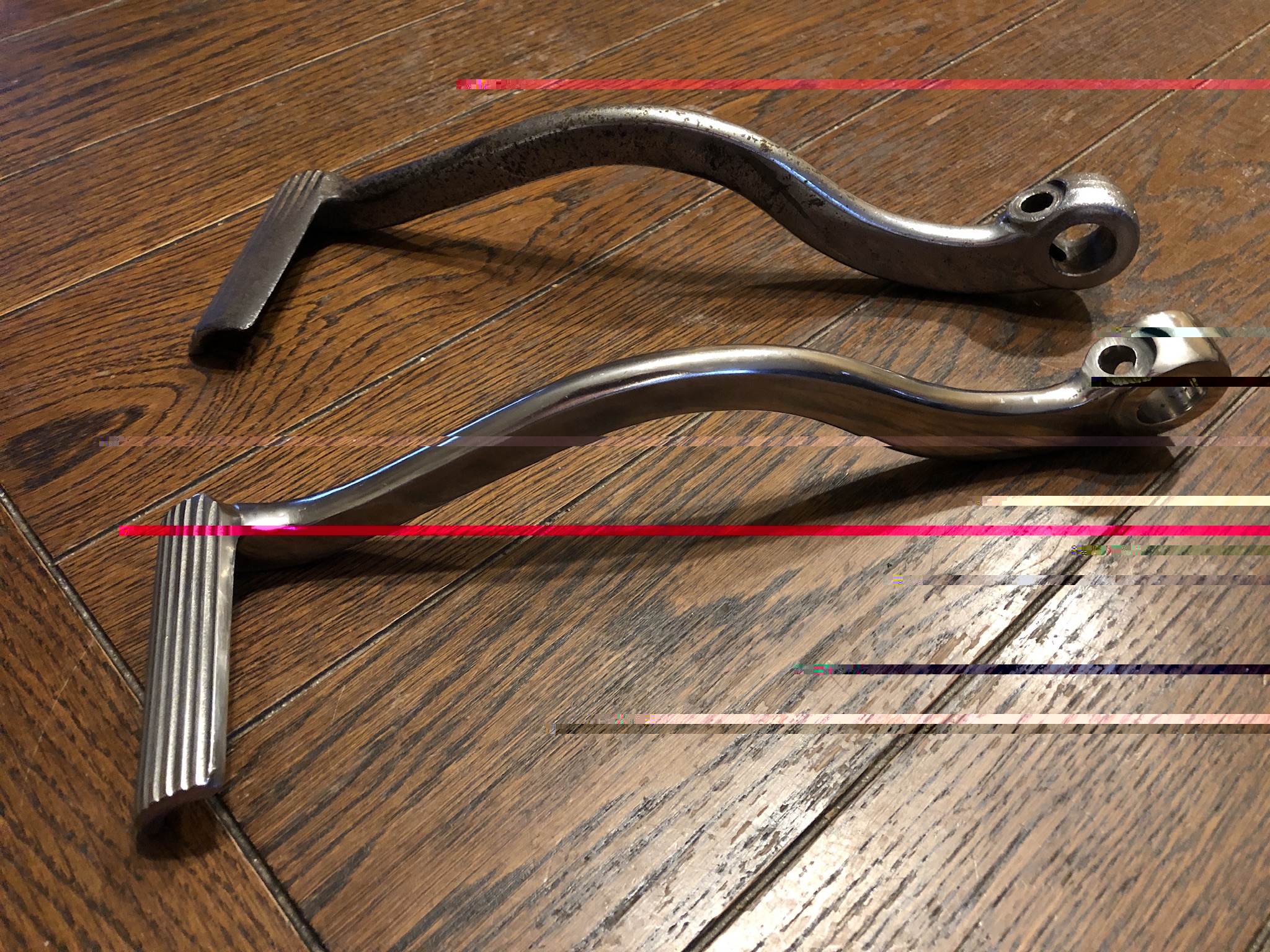

Ook een nieuwe kickstartpedaal aangeschaft.
De oude kon echt niet meer :
Een voetschakeling ook geprobeerd te bestellen, maar deze komen niet meer,nooit meer nieuw op de markt.
Deze ga ik dan maar opnieuw laten verchromen, en zie je later.

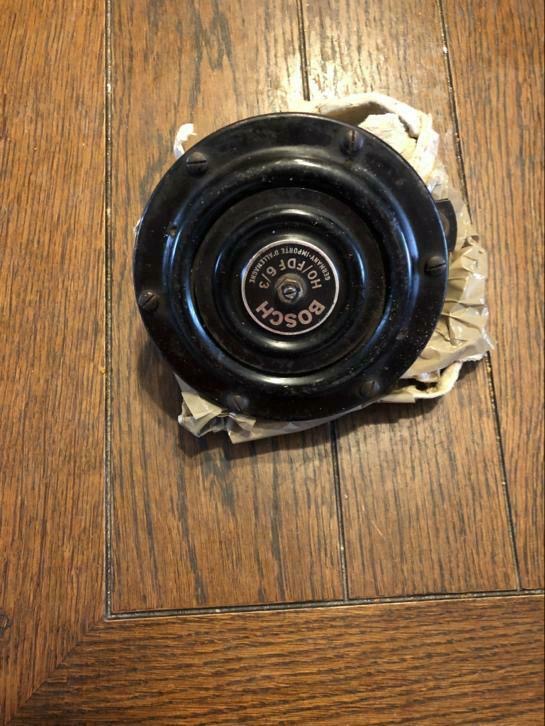

Ik heb ook nog een originele,werkende claxon op de kop getikt.
Deze zijn ook niet meer te koop.
Ik wil m wel nog overnieuw spuiten, hoewel hij er nog redelijk uitziet.
De volgende keer kan ik misschien wat meer vertellen over de cardanas,daar ben ik nog mee bezig,
En wat kleine dingen zoals de claxon e.d
Mooi ook dat je originele carburateurs en claxon hebt kunnen vinden. Dit leest idd als een jongensboek . . . we kunnen bijna niet wachten op het volgende hoofdstuk! _004
Claxon niet overspuiten, goed poetsen is altijd mooier dan overgespoten, schroefjes stralen en vernikkelen …

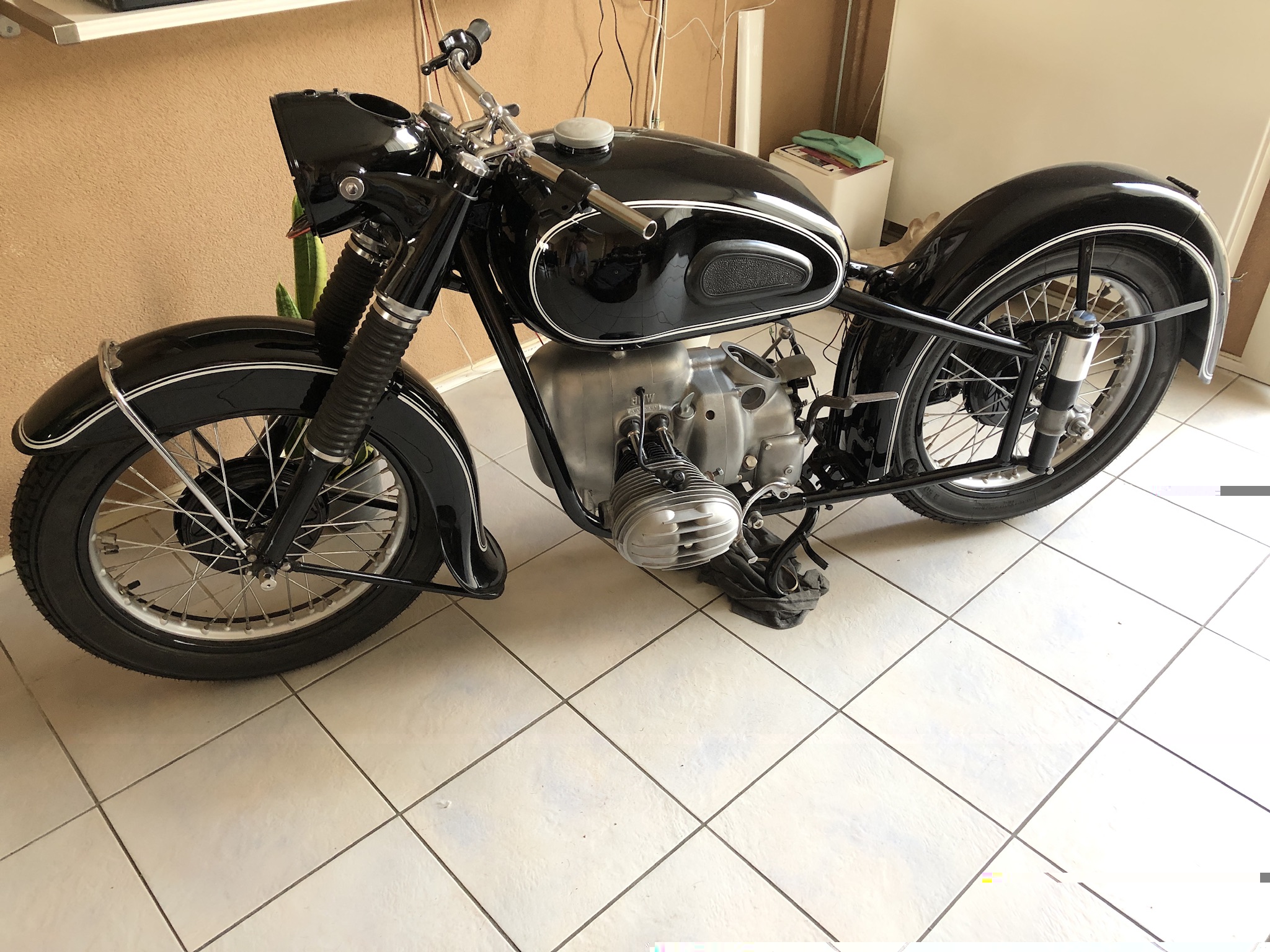

Helaas even geen updates meer omtrent de motor,
of misschien toch : ik heb gemerkt dat de versnellingsbak op verschillende plekken olie lekt,
hetgeen betekent dat het blok weer er uit moet .
Ben er ff ziek van/ klaar mee.
Komt wel weer goed, en dan gaan we volle moed verder
Aah, dat is wel heel erg balen! :frowning:
Wellicht een keerring of o.i.d. (vergeef me, ik ben geen techneut) maar zet hem op! Het gaat je zeker lukken! _004 _004
