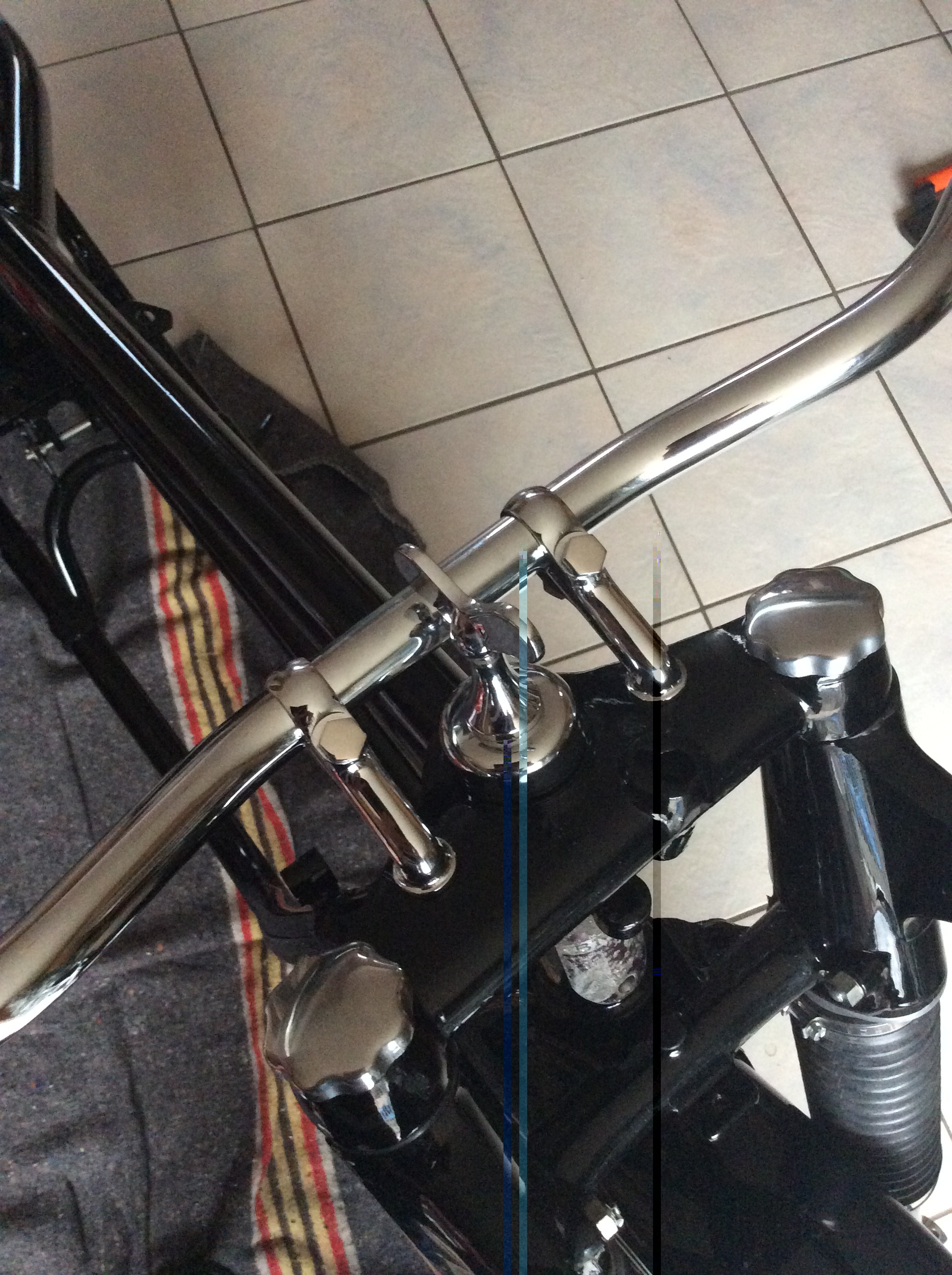

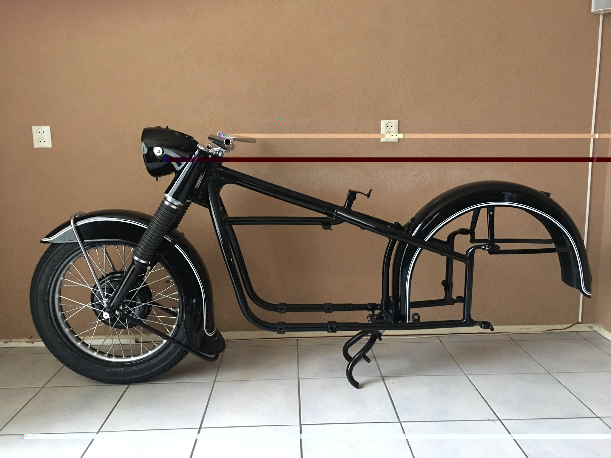

Het stuur er op gezet, en de stuurdemper ( ja, ook al in 1953 )

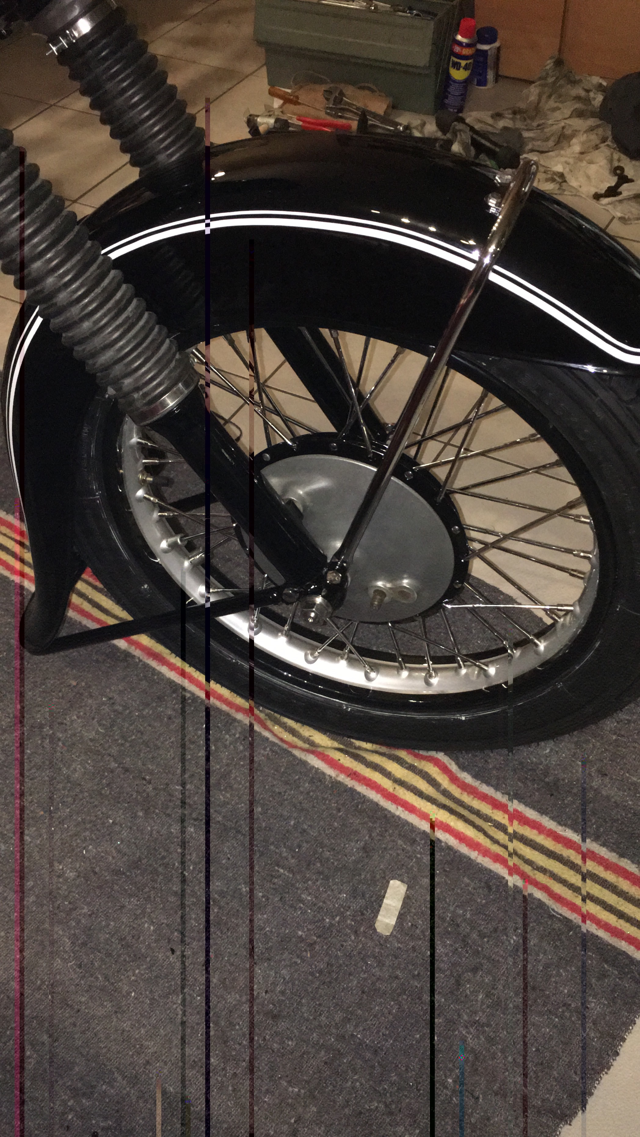

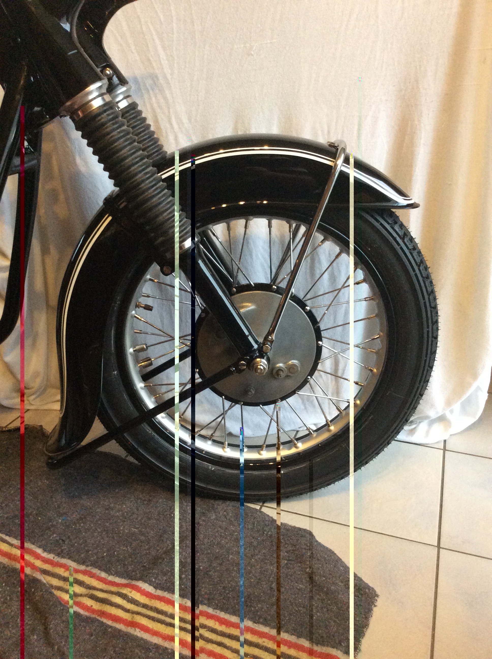

Uiteindelijk het voorspatbord er in, en het voorwiel.
Ik heb er voor gekozen om de naaf te polijsten/ poetsen, en niet te stralen,
omdat daardoor ook het oppervlak er wat ruw gaat uitzien.
En ja, je mening hierover geven mag.
Misschien verander ik het nog.
De onderste beugel op het spatbord kan losgemaakt en omgeklapt worden
zodat er een standaard ontstaat, en je het voorwiel makkelijk kan demonteren.
Ook toen waren ze bij BMW al goed bezig
Ik vond het er al mooi uitzien.

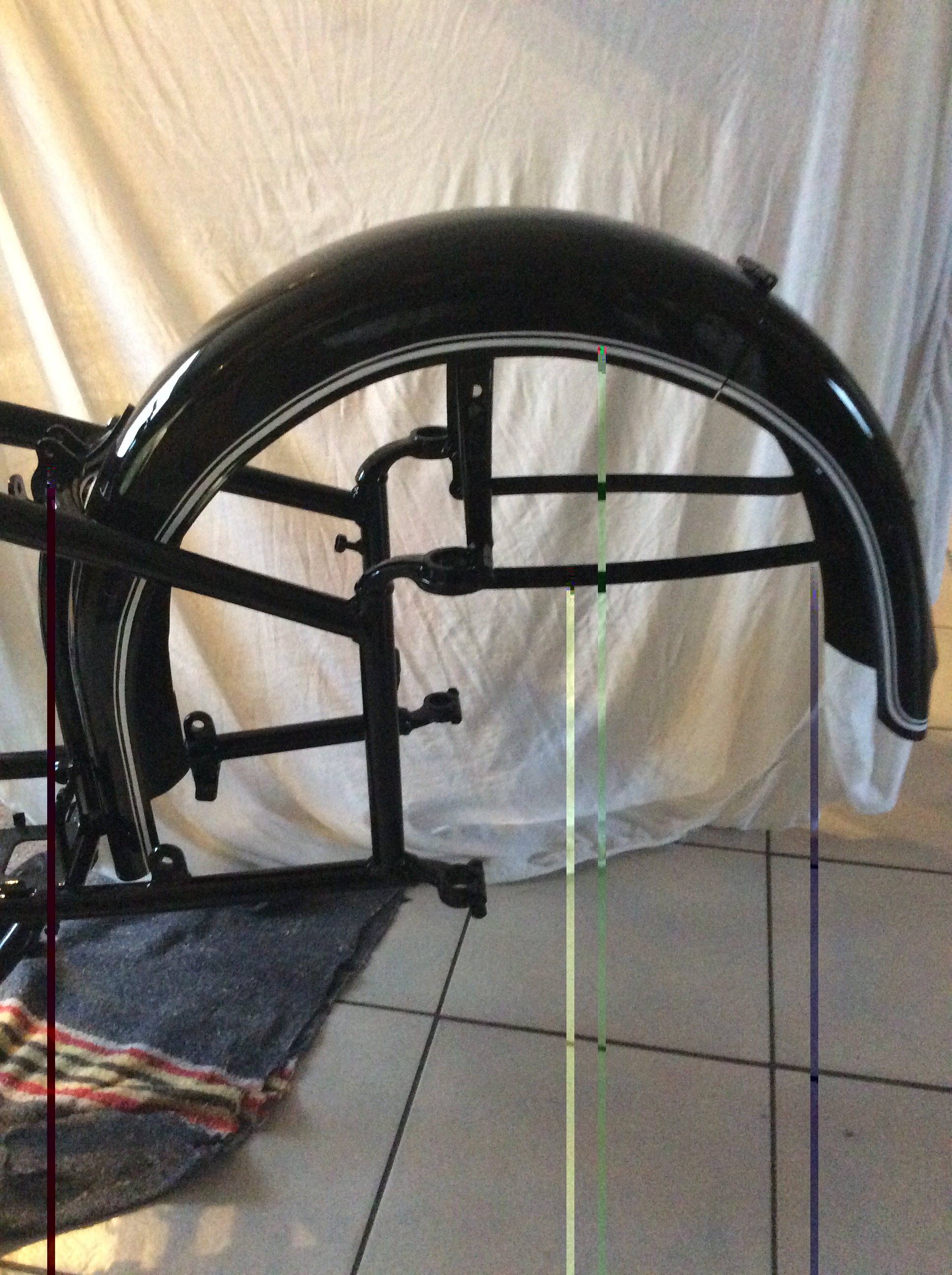

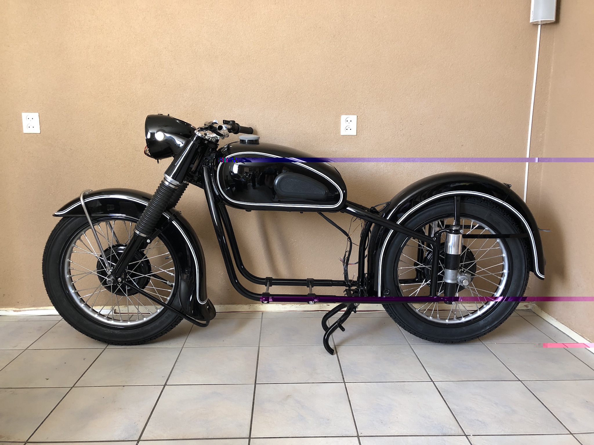

Ook het achterspatbord gemonteerd.
Het achterwiel gaat nog even duren, omdat van deze de as door de schokbrekers loopt.
Deze moeten nog aangepakt worden.
Bijkomend is dat de rechter achterschokbreker een VAST onderdeel is van het cardanhuis.

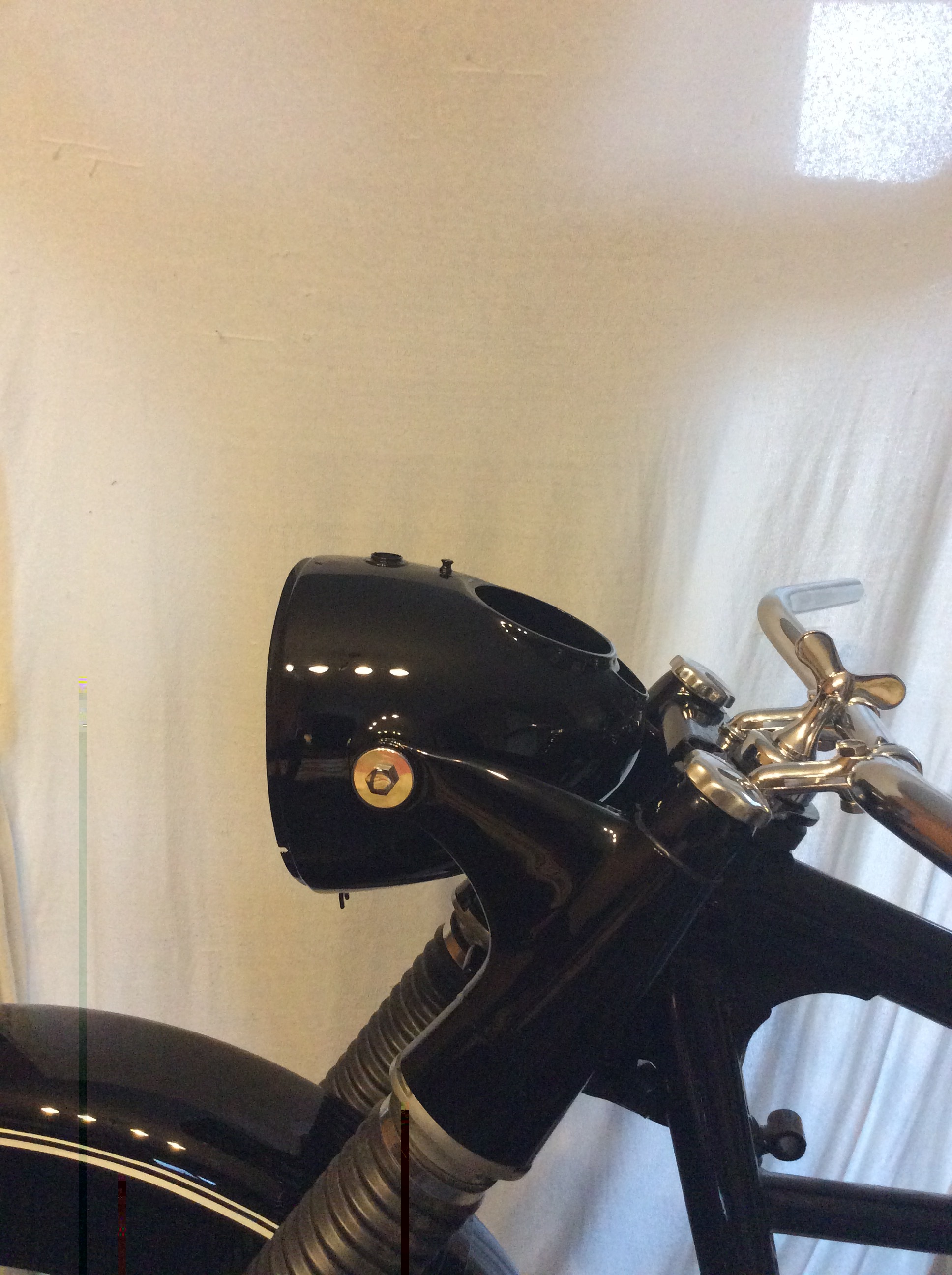

En als je dan toch bezig bent, kan de koplamp er ook wel op :
En waarom de foto’s nu een kwartslag gedraaid zijn : _001
Het totaalplaatje ziet er nu zo uit :

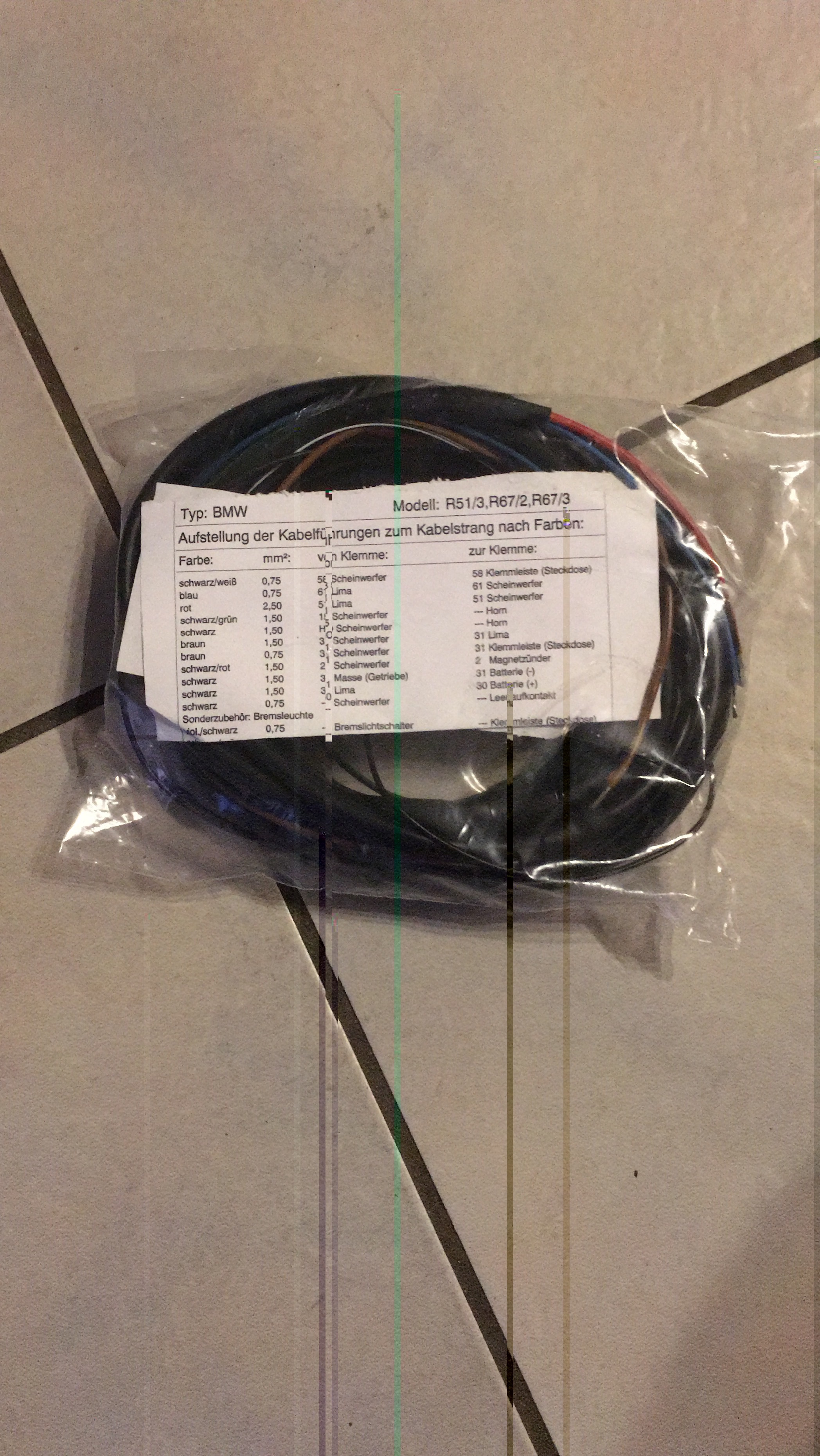

De kabelboom is er ook,maar daar kom ik nog niet helemaal uit, die schuif
ik dus ff terzijde

Oja, de stuurhendels
Ze zijn nog wel goed, maar totaal ontdaan van een kleurtje.
( raar hoor, na zo’n 60 jaar al :smiley: )
De makkelijkste weg zou zijnde nieuwe te kopen, maar dat kan anders.
Een spuitbus in de juiste kleur, en kliederen maar

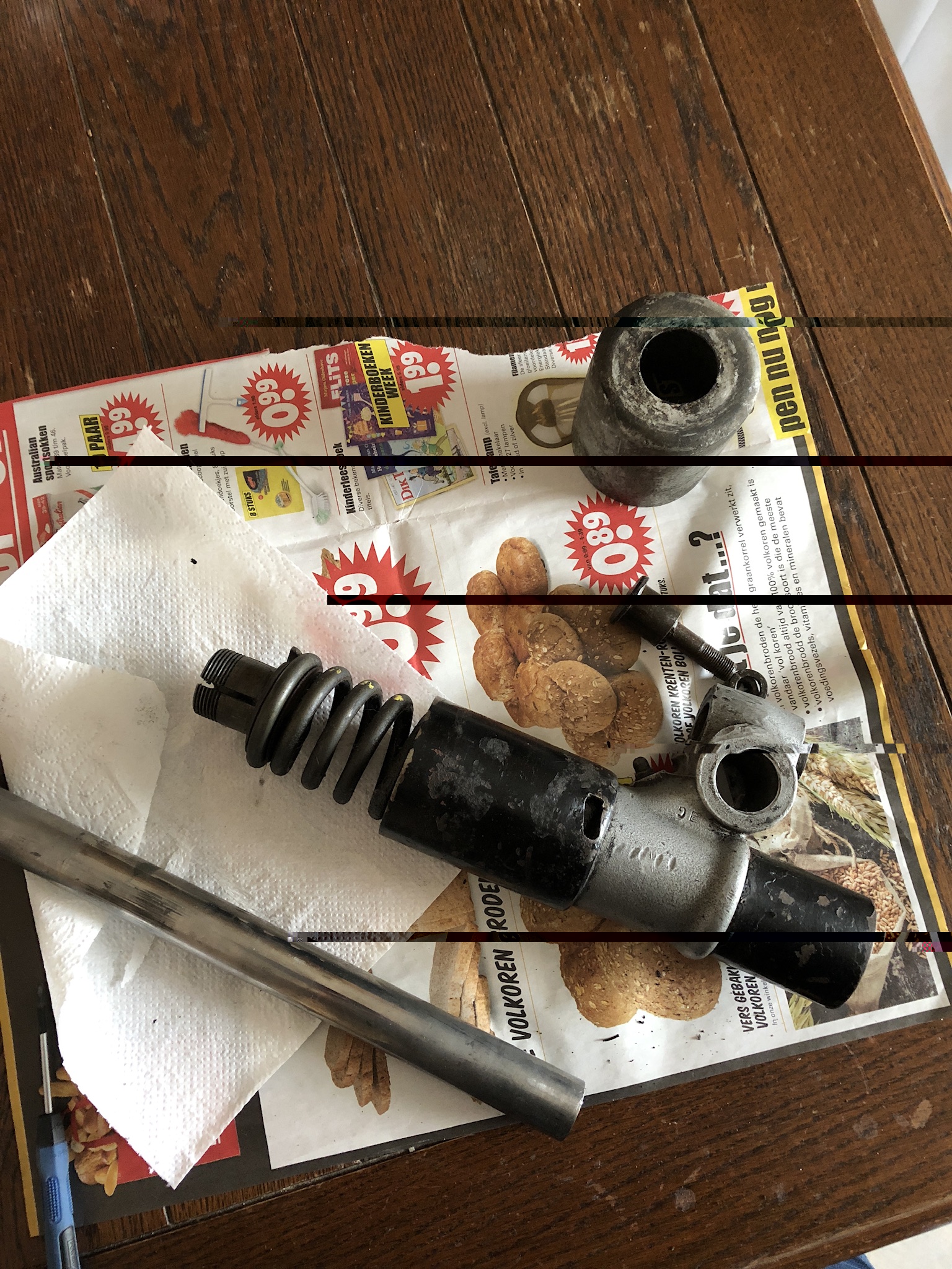

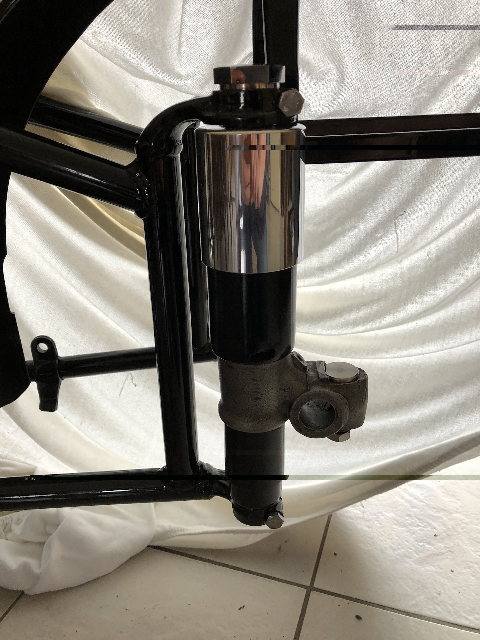

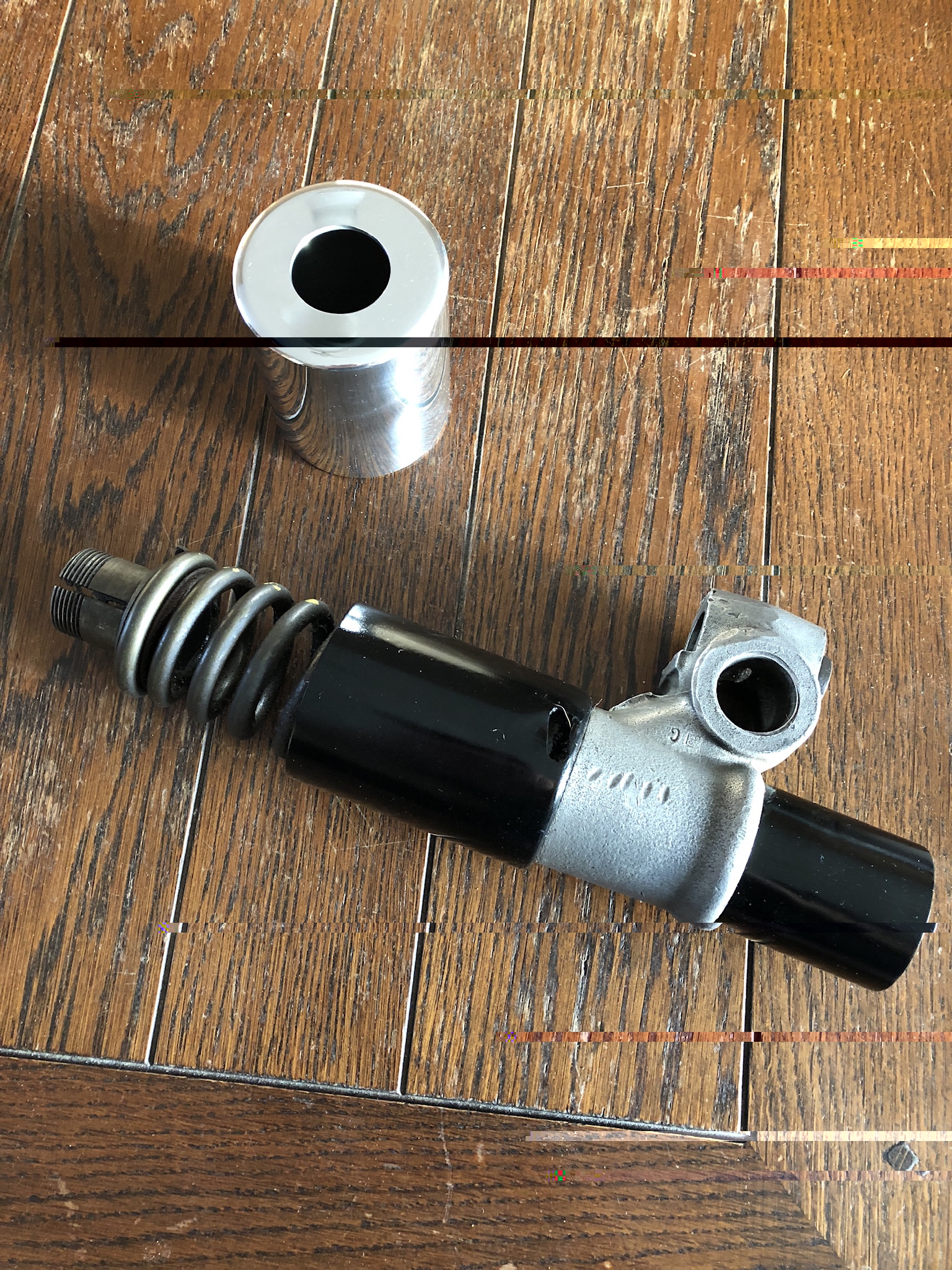

De schokbrekers achter zijn aan de beurt.
Hier de linker, heel, en compleet, maar niet netjes :
Na spuiten en poetsen ziet dat er zo uit :
Nou, wat mij betreft kan ie er in hoor 8)_ :
De chromen bus is natuurlijk nieuw.
Daar kan je na meer dan 60 jaar niet meer tegenop poetsen

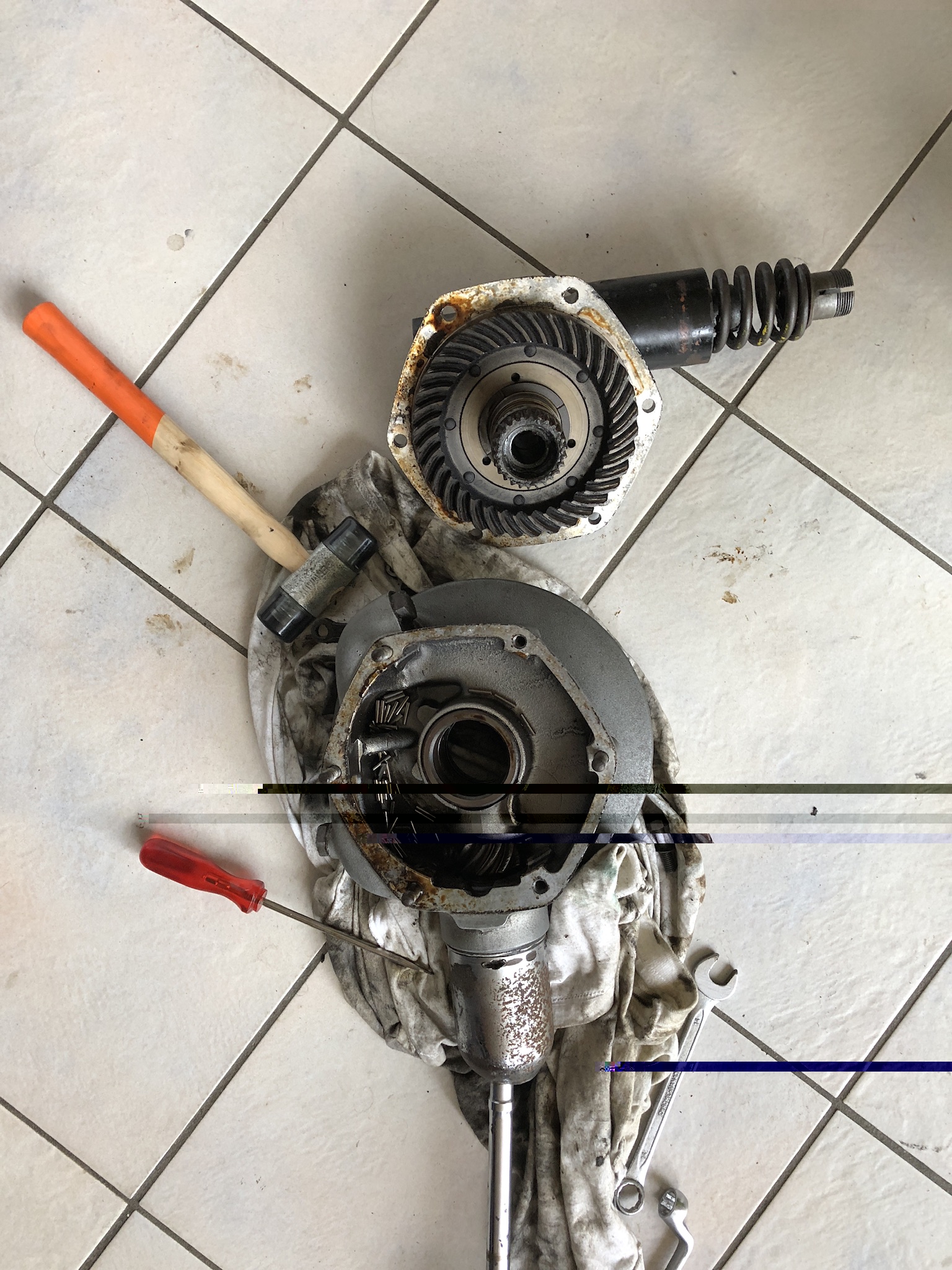

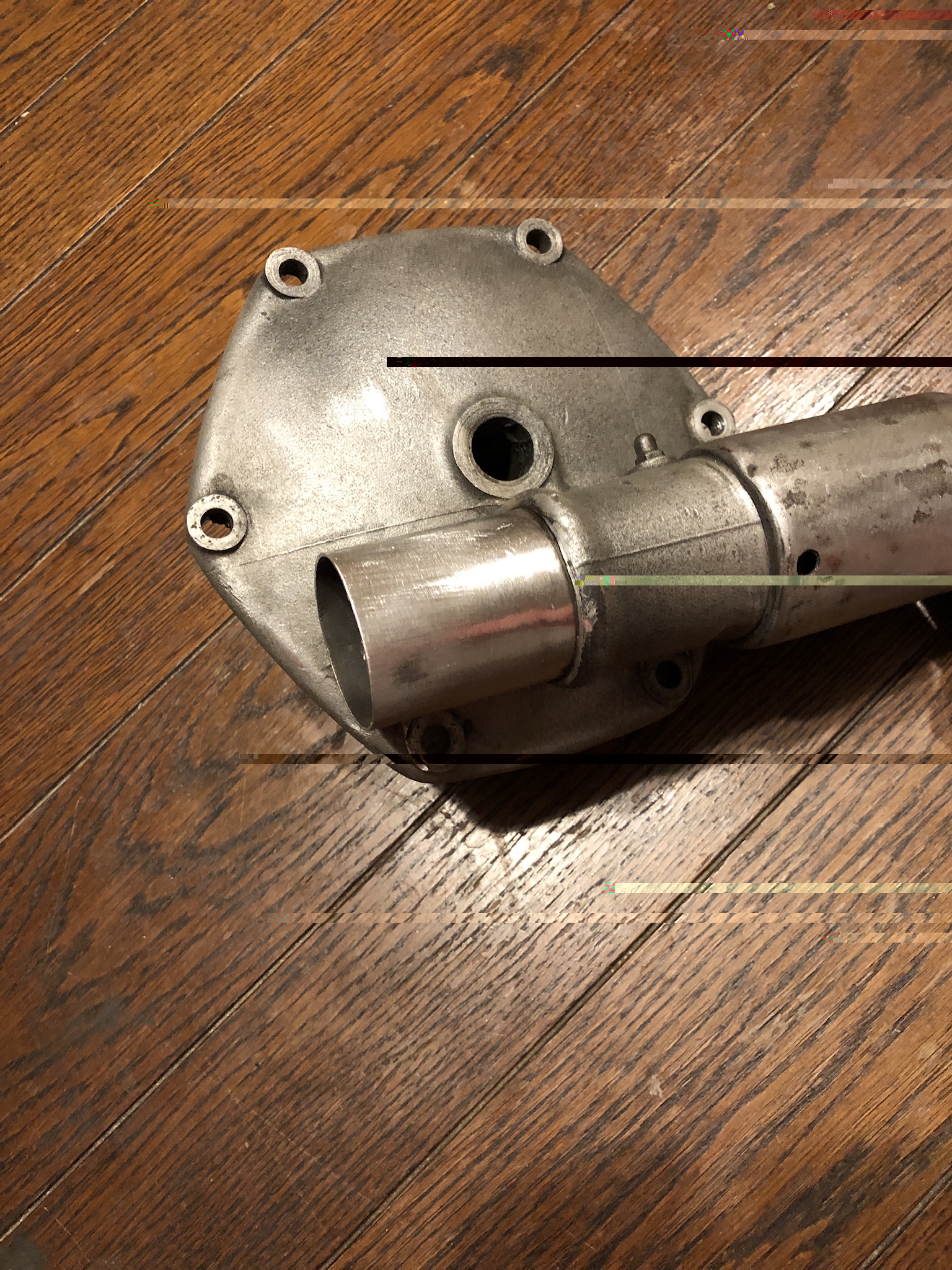

De rechterschokbreker zit vast aan het cardanhuis, en de cardan
Dit moet eerst gedemonteerd.
Bovendien is hij beschadigd, en moet er een nieuw stuk in :

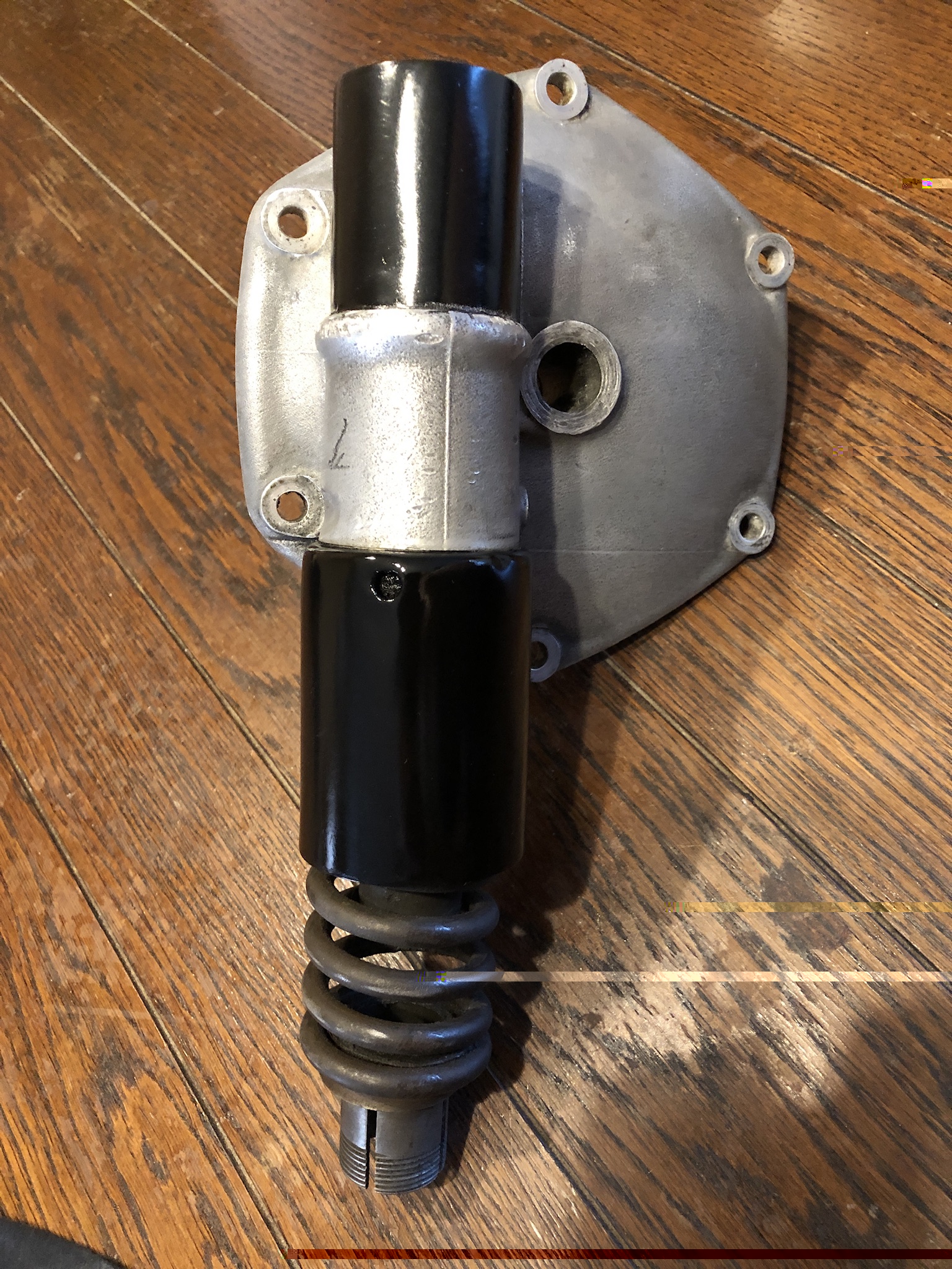

Na reparatie en spuiten ziet het er dan zo uit :

Op een gegeven moment ziet het er dan zo uit :

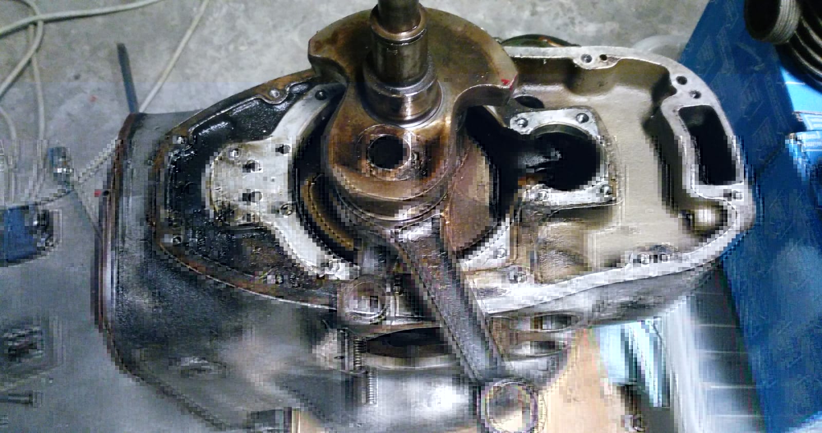

Dan het blok .
Het hart van de MOTORfiets.
Er is naar mijn idee maar 1 keuze, gezien de keuze van restauratie : totale revisie.
Hier gaat ie op weg naar totale ontmanteling / wederopbouw :
Omdat degene die het gaat verzorgen het erg druk heeft, gaat het even duren,
maar de motor heeft geduld.

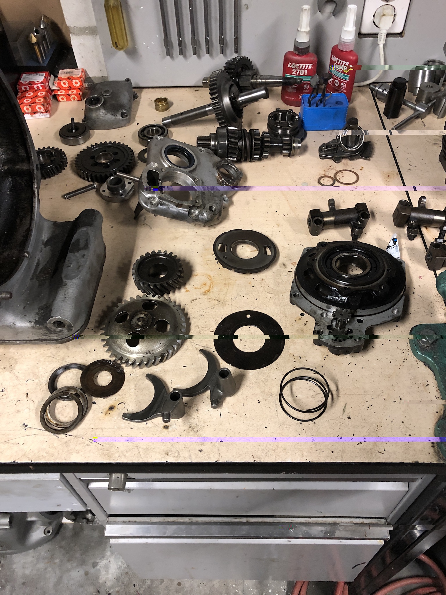

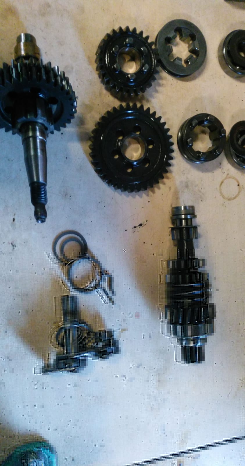

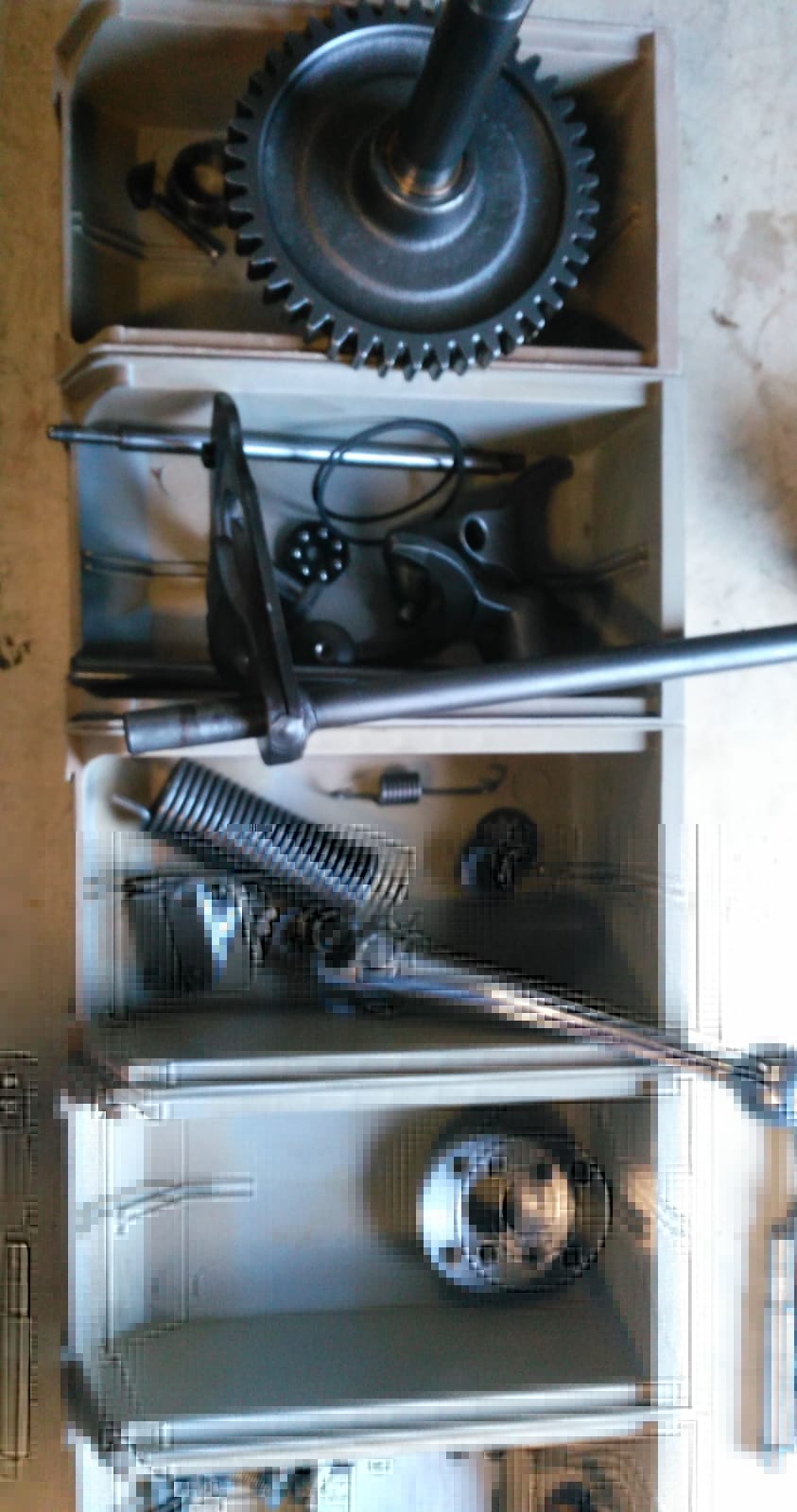

Hier een blik op de versnellingsbak en wat ingewanden.

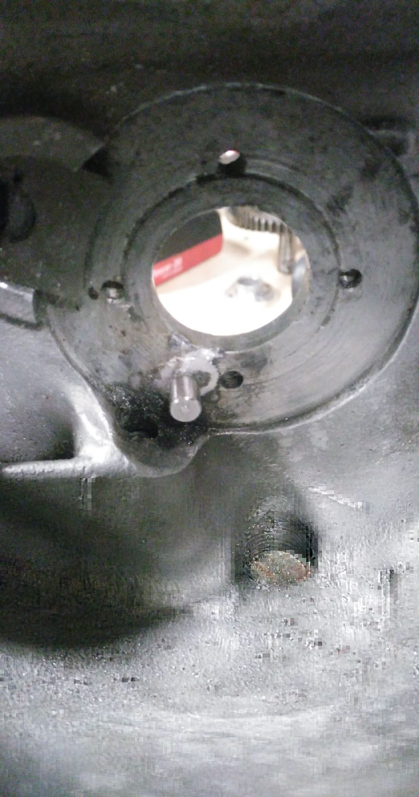

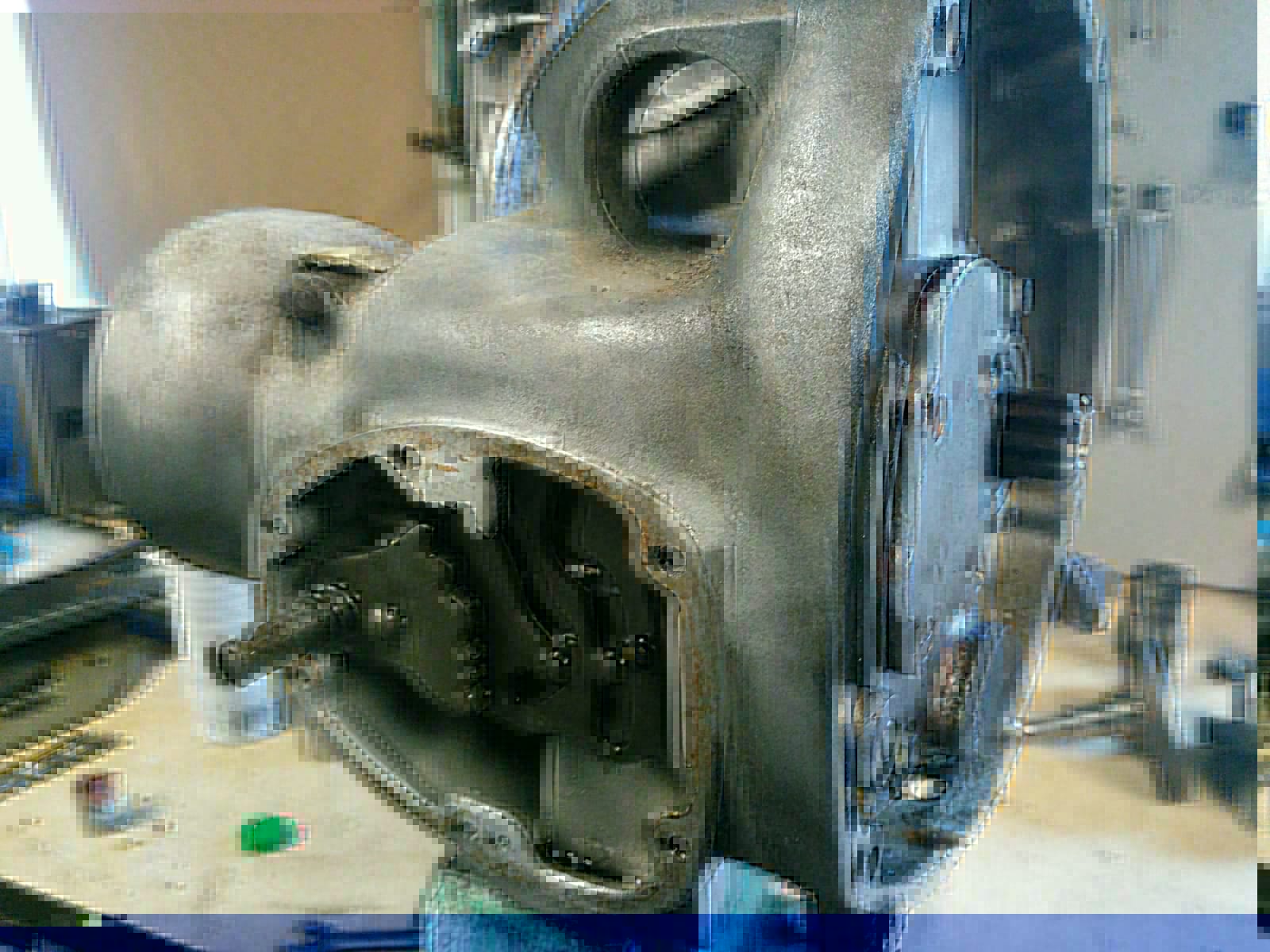

Als je de zijkant goed bekijkt zie je dat er een oog met draad is afgebroken.
Dit moet eerst gelast worden.

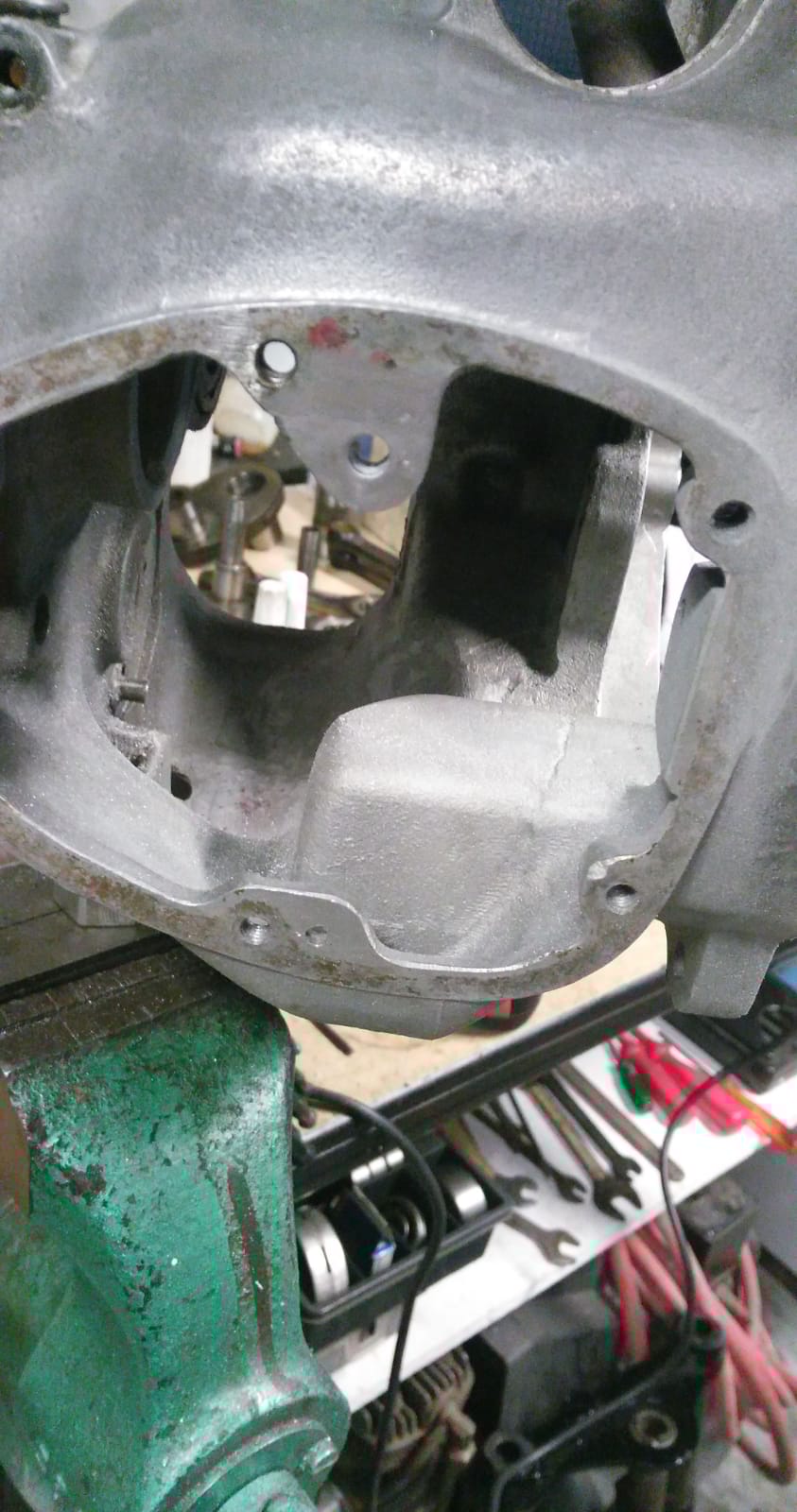

Ook inwendig moet er een nieuw nokje gelast worden.
Na het lassen ziet het er zo uit :

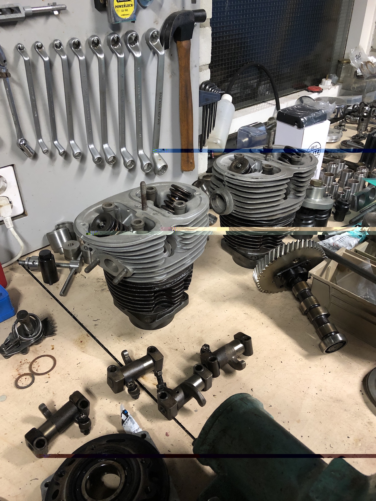

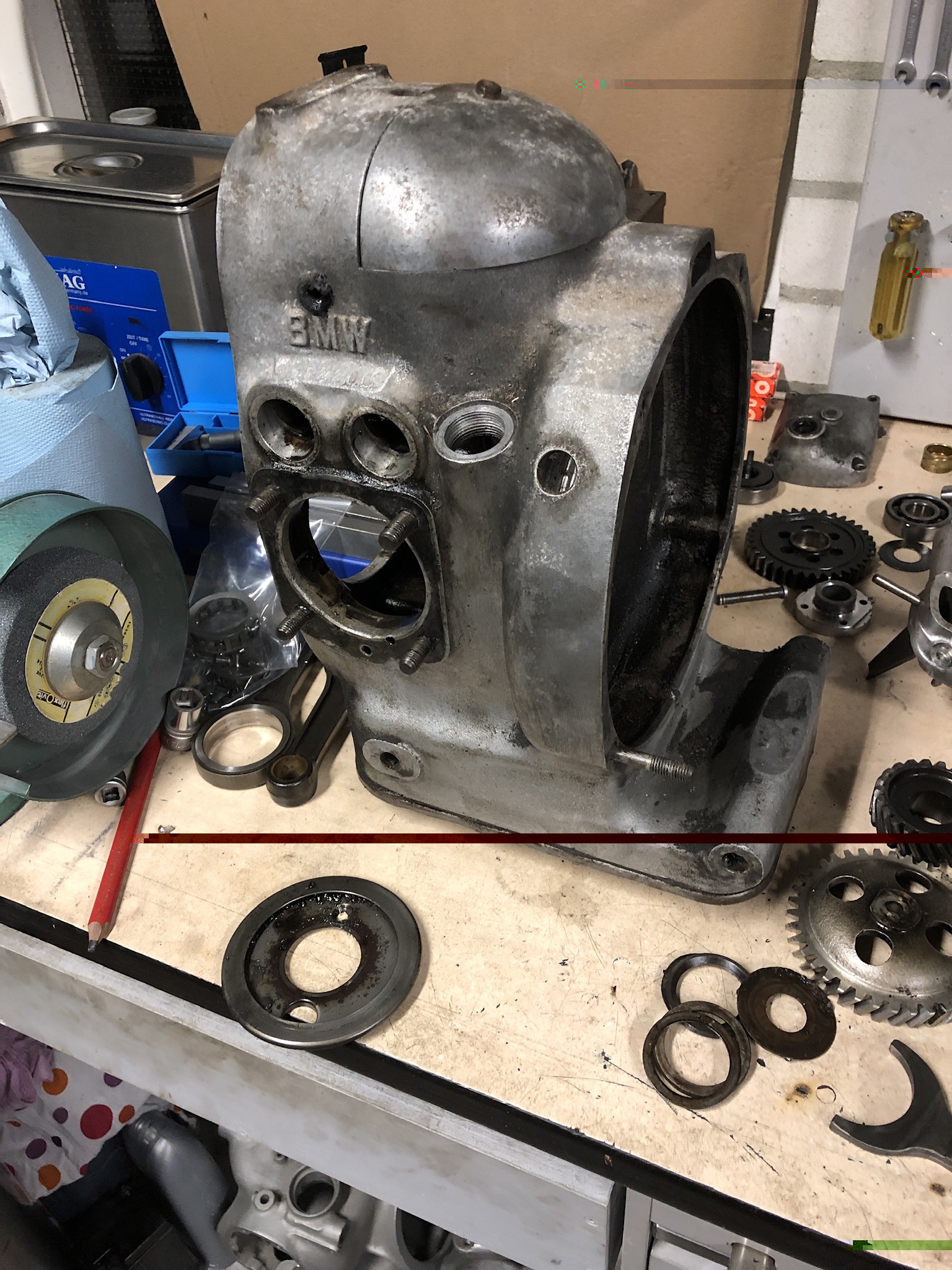

Dan het blok.
Ook die word ontdaan van al zijn ingewanden, en bekeken word wat allemaal nieuw moet. ( alles ! :O )
