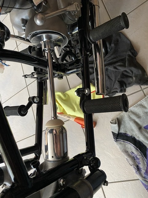

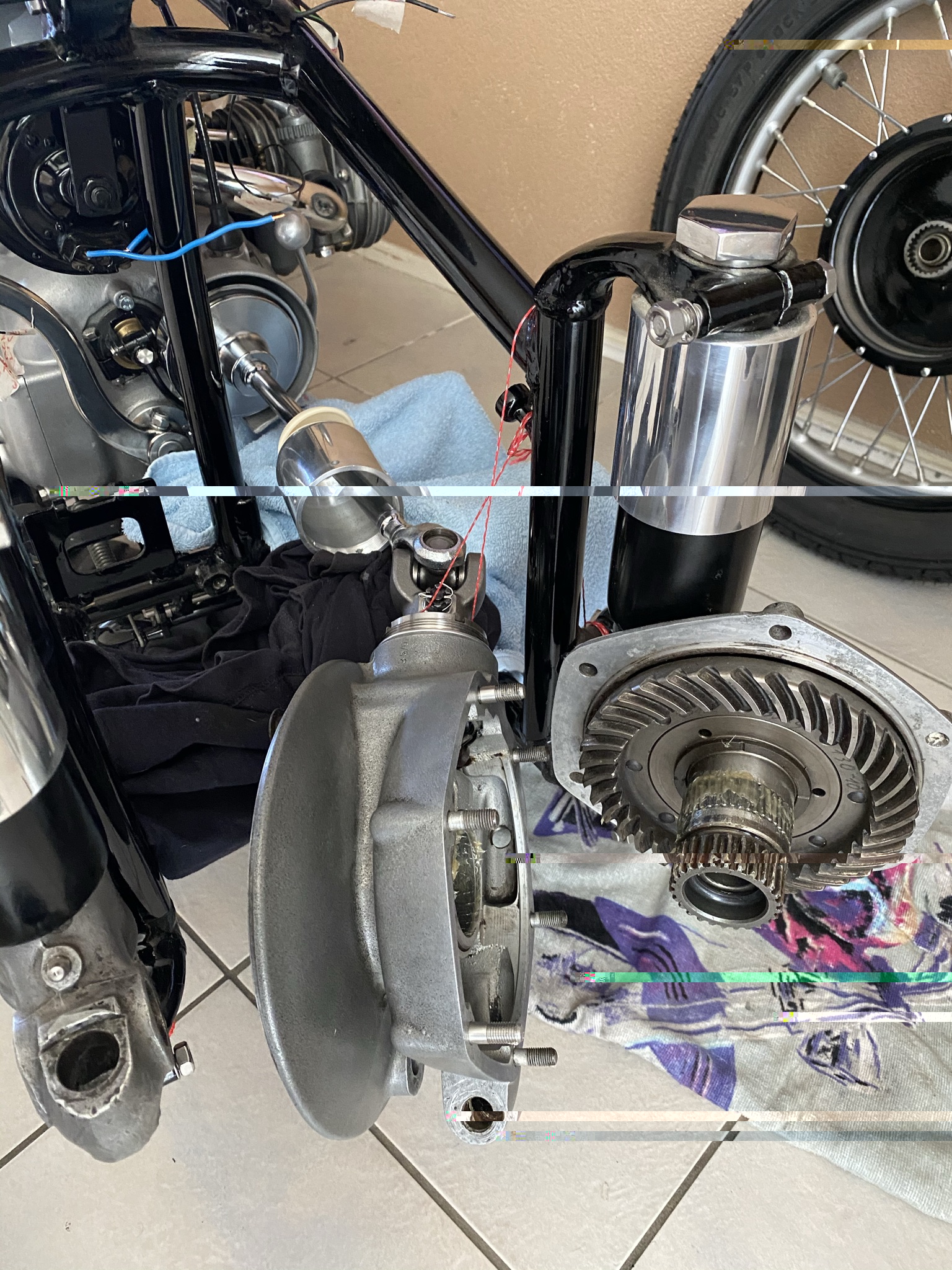

Vandaag ff gestoeid met het aanbrengen van de cardanas met huis.
Eerst maar het geheel een beetje in de richting “ gehangen “
Omdat de originele pakking voor het cardanhuis niet helemaal de goede passing had, en door proberen stuk ging, ( want dunner dan toiletpapier )
een vloeibare pakking aangebracht die hopelijk straks afdicht.

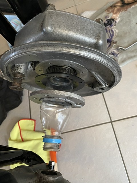

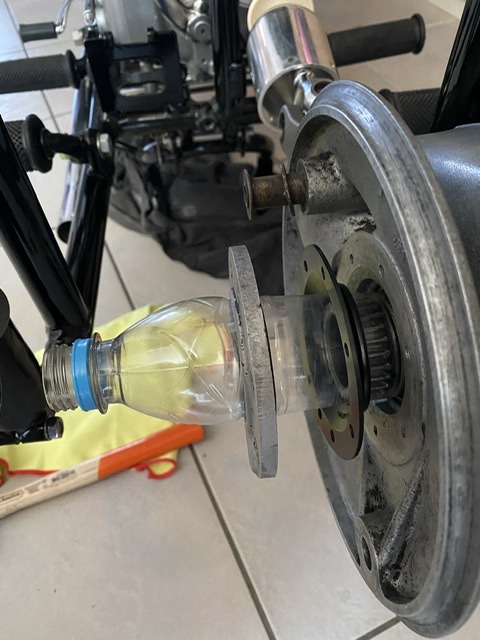

Daarna de oliekeerring aangebracht.
Deze zit tussen het cardanhuis en de behuizing van de trommelremmen.
Dit met behulp van een “ special tool “
Dit is nodig om te voorkomen dat de keerkring beschadigd word door de tandwielkrans die het achterwiel aandrijft.
Het geheel ziet er dan zo uit :

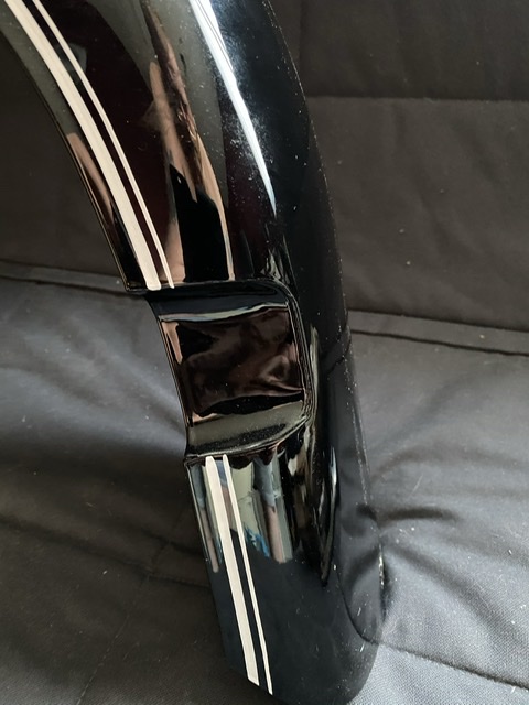

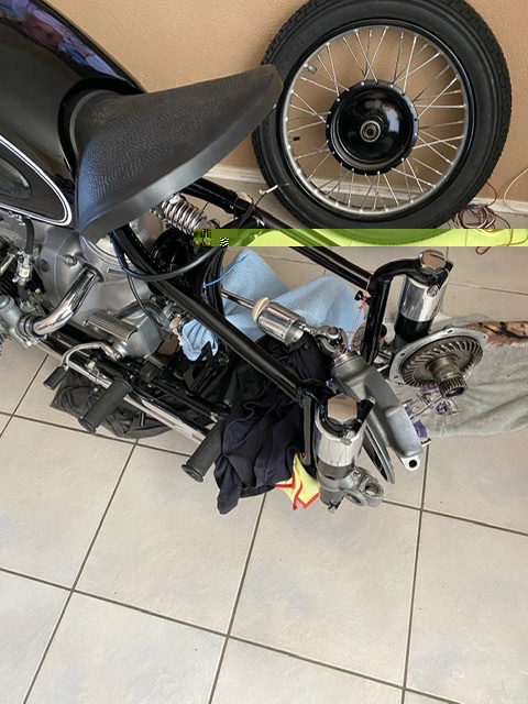

De regelmatige lezers zullen zeggen : Hé , je achterspatbord zat er toch ook al op, met het zadel ?
Klopt, maar het eerdere type achterspatbord bevat een uitholling die demontabel was, waardoor de cardan as iets meer naar binnen kan draaien om in het cardanhuis te passen.
Mijn uitvoering van het achterspatbord mist de demontabele holling zodat ik om ruimte te creëren het gehele spatbord moest demonteren. ( zie foto hier onder )
Bedankt voor de update. Mooi zo’n “special tool” in de vorm van een lege petfles . . . ! _004
Dat is het soort creatieve oplossingen waar ik van houdt, kost niks, je hebt het meestal wel in huis, je moet er alleen even op komen.
