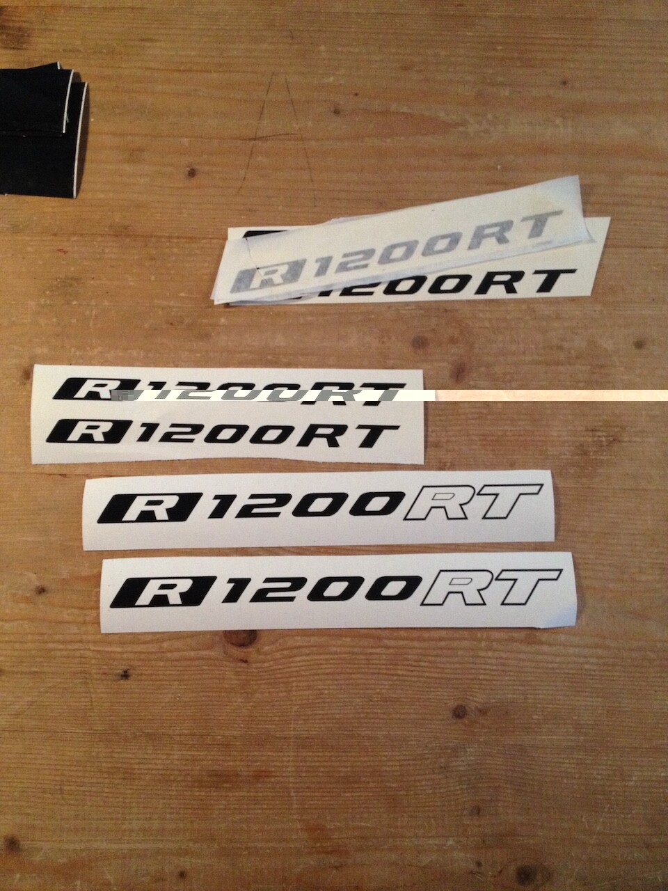

Met dank aan Bert voor het toesturen van een R1200RT logo in PDF ben ik een beetje aan het experimenteren gegaan met de snijplotter.
Het bovenste logo is 20cm en de ondersten zijn 25cm. Wat, welke lengte zit er standaard op de RT ?

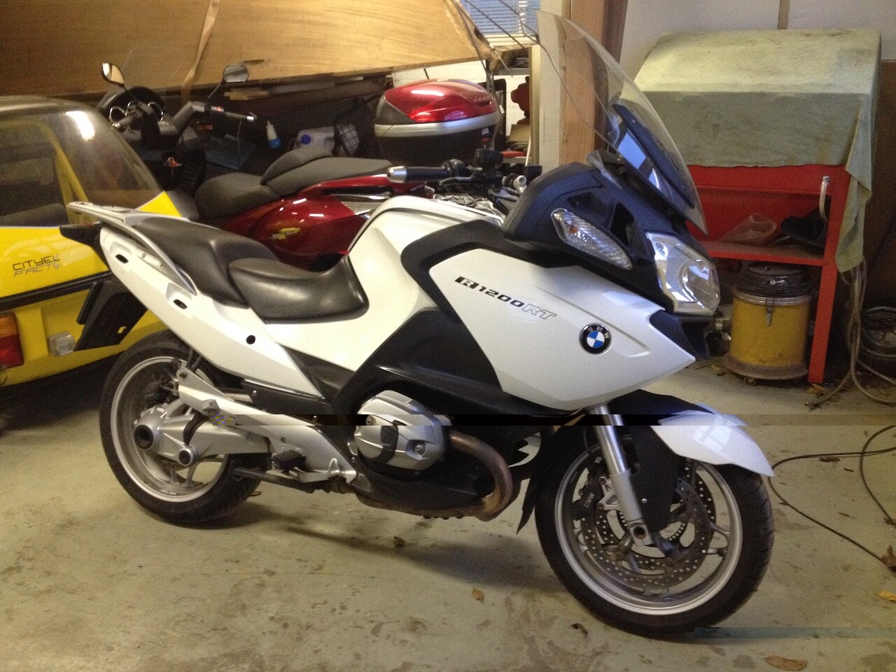

De RT begint er al aardig uit te zien, ik heb uiteindelijk toch voor de stickers gekozen van 25cm en het ziet er wat mij betreft prima uit.
De ‘nieuwe’ knipperunits via MP zijn ook gekocht dus die komen volgende week.
Mocht dat toch niet gaan passen (maar volgens de verkoper en ex-BMW medewerker past dat zeker) dan komen er de ‘gewone’ kapjes op die ik ook al ergens in Duitsland heb gevonden.

Vandaag de nieuwe (2013) knipperlichtunits ontvangen en gemonteerd en het past perfect !
Je moet wel de hele topkuip en het dashboard loshalen omdat de oude knipperlichtbehuizing verwijderd moet worden.
De lampbehuizing en stekker zijn anders dus moesten wel overgezet worden maar dat gaat vrij eenvoudig.
Je gaat als de brandweer he
fantastisch resultaat, en in het wit is hij best ook mooi

Ik vind hem in het wit zeker mooi.
De kleur is ‘Alpin Weiss 300-3’ en die kleur gebruikt BMW sinds 2010 ook voor de M-serie autos. Dit is een ‘normale’ witte kleur en net iets anders dan de metallic ‘Polar Weiss’ die op de standaard RT verkocht wordt.

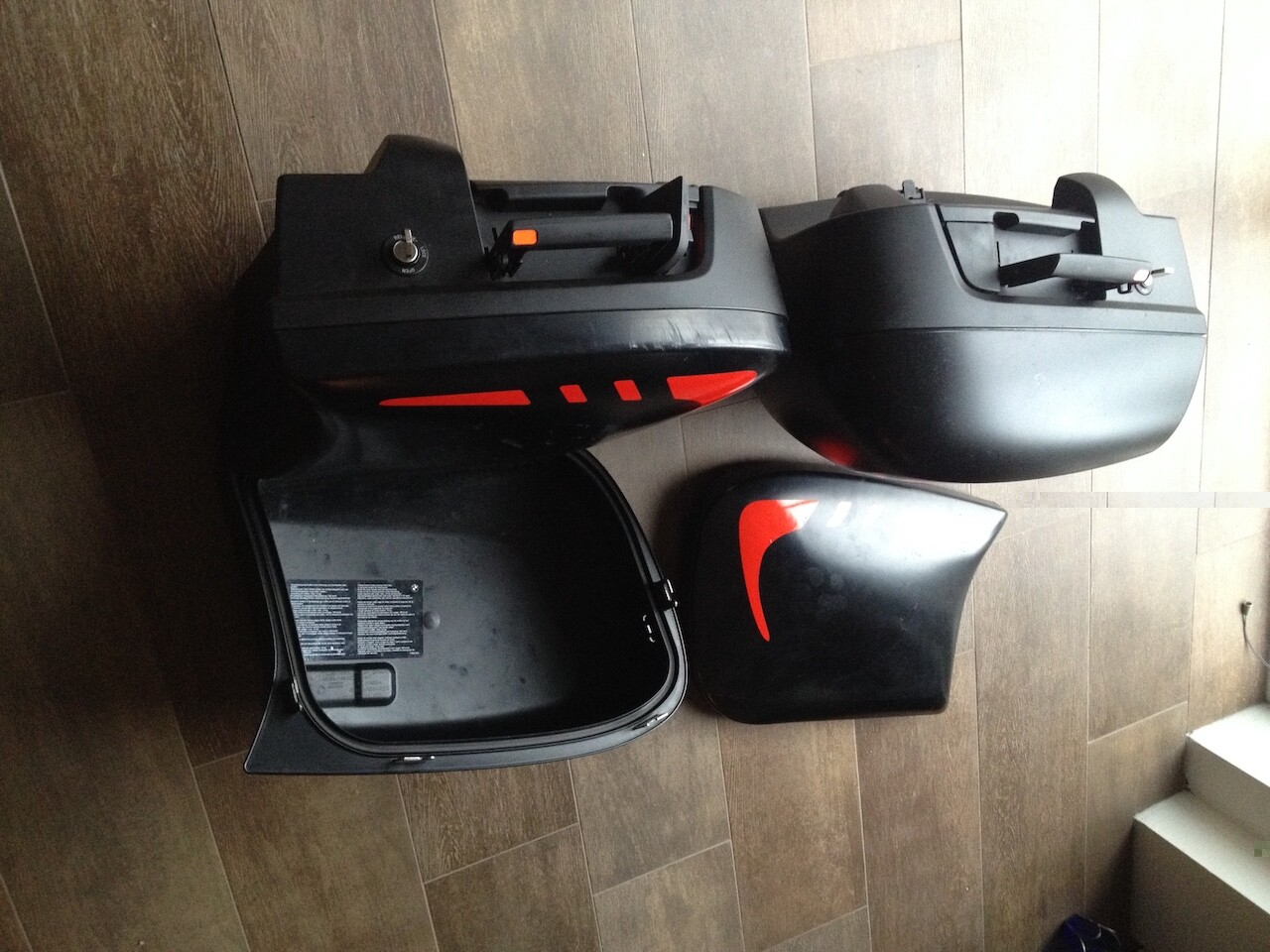

Inmiddels heb ik ook al een setje zijkoffers en twee smalle deksels weten te ‘scoren’ dus nu is alles compleet :slight_smile:
De komende weken alle deksels klaar maken voor het spuitwerk en dan laten spuiten.
