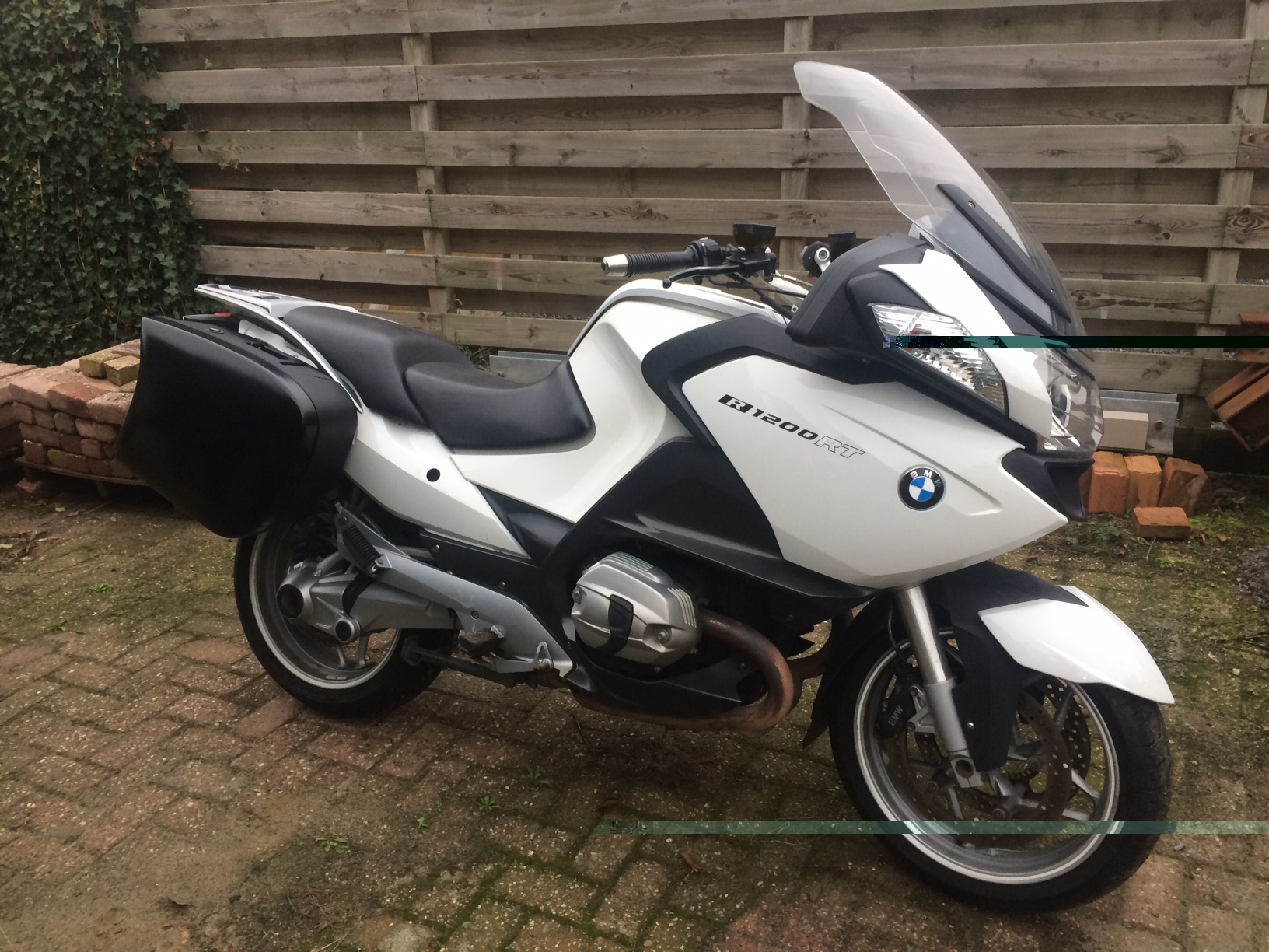

Ombouw R1200RT-P naar civiel/2-zits
En op de laatste dag van het jaar komen de kofferbeugels binnen dus vandaag konden de koffers gemonteerd worden.
Ik heb gelijk de smalle deksels gemonteerd en dit is het resultaat. een mooi moment om 2018 mee af te sluiten
Voor iedereen alvast een mooi 2019 gewenst !
