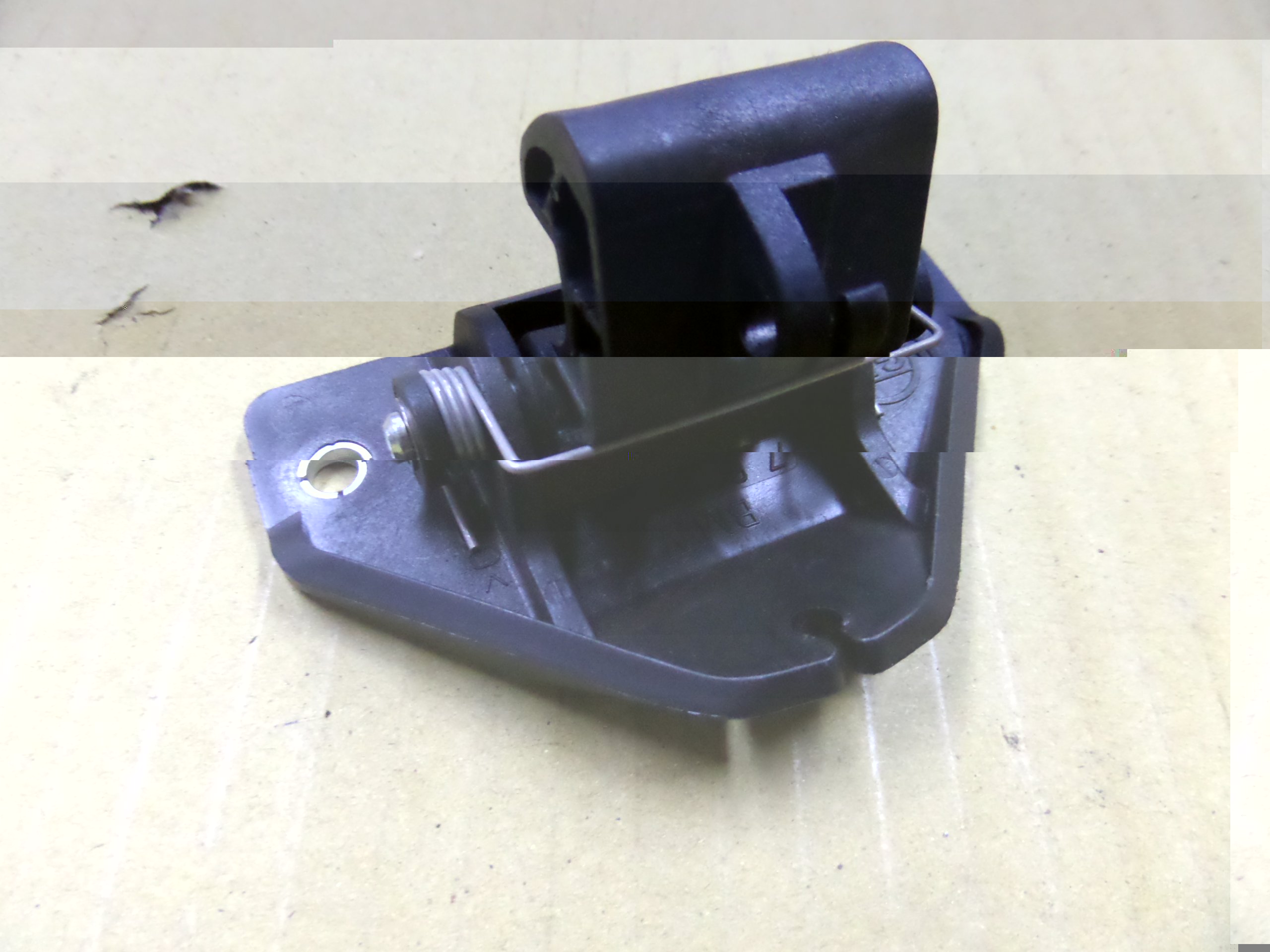

Nu lijk ik er een gevonden te hebben die wordt als van een 1200RT aangeduid en die ziet er zo uit:
Zou iemand kunnen controleren/bevestigen dat dit de juiste uitvoering is ?

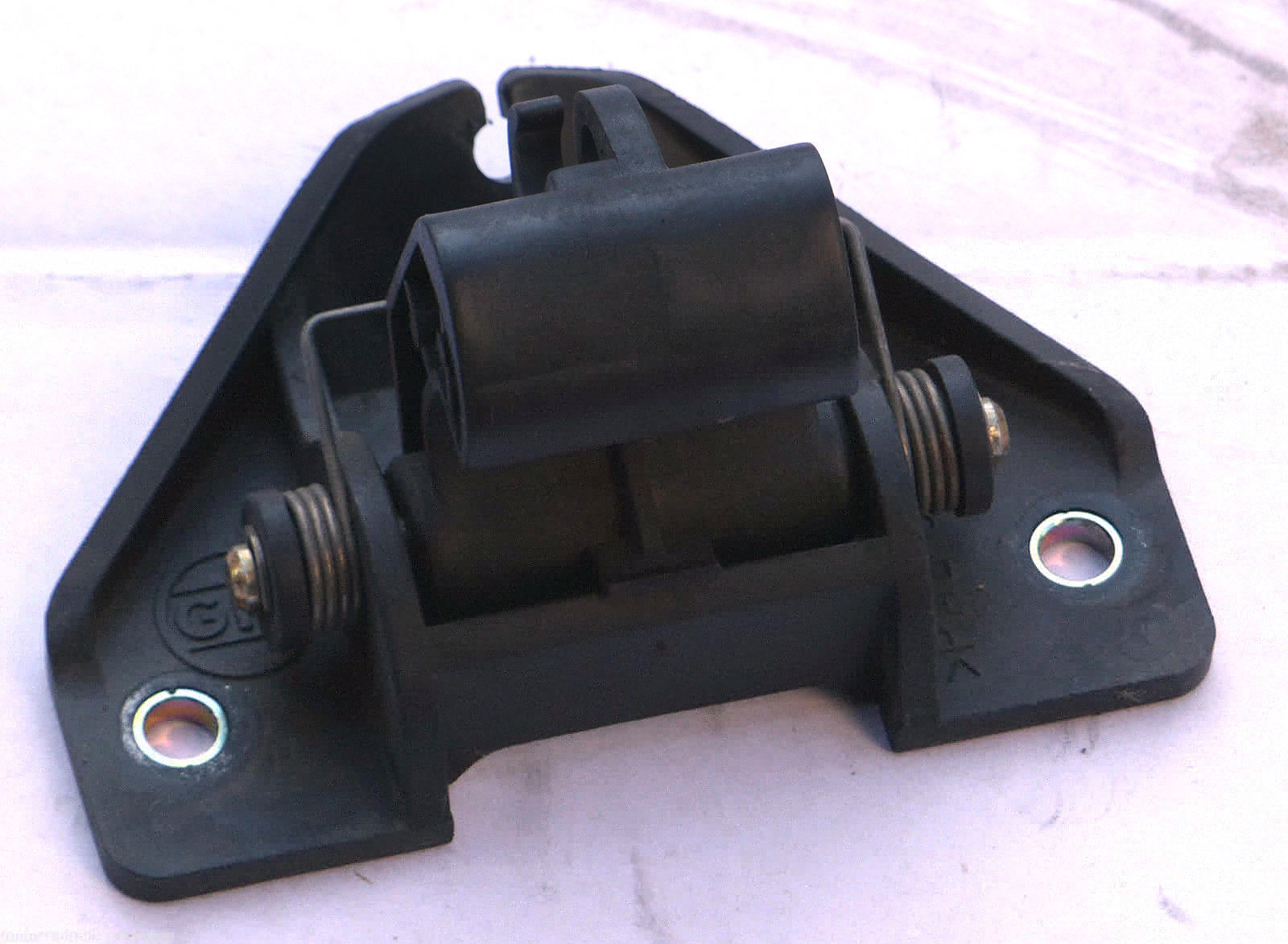

Een soortgelijk sluiting heb ik ook gevonden van een F650CS uitvoering, lijkt er op maar lijkt ook een beetje lager dan die van de 1200:

Ik heb die van een f800 gebruikt, omdat ik toen niks anders kon vinden. Paste voor geen meter, dus met de nodige inventiviteit passend gemaakt. Het werkt maar is suboptimaal [emoji848]

Ik denk dat die van f800 en f650 zon beetje hetzelfde zijn.
Hoe ziet de originele van de 1200RT eruit is dat zoiets als die op de fotos of toch heel anders ?
Volgens mij is die voor de -1200- echt anders. Wellicht dat een mede forumlid met een originele burgeruitvoering een goeie foto kan plaatsen.

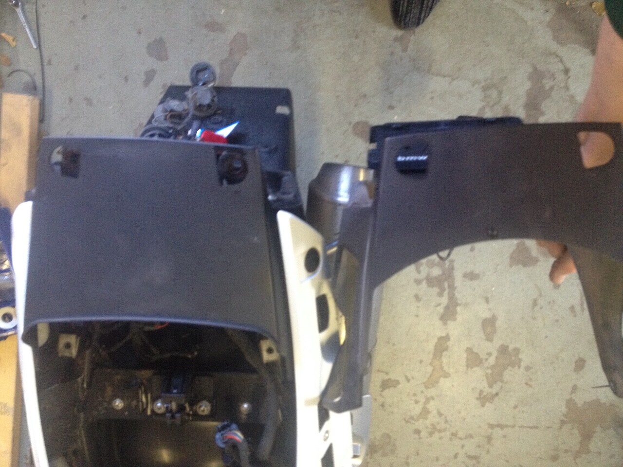

Inmiddels van een bevriend forumlid een paar foto’s gekregen.
Hartelijke groet,
Nico
Dat is inderdaad een ander slot wat blijkbaar alleen bij de R1200 RT en R900 RT wordt gebruikt.
