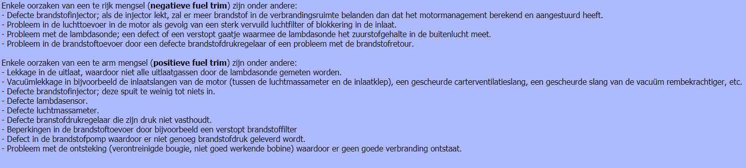

Dus misschien is het toch de Lambdasonde die niet lekker meer werkt (buiten toleranties)
of is toch de verbranding niet optimaal en constant door problemen met de injectoren, brandstofpomp/druk etc.
Met dit laatste punt gaat de lambdasonde ook meer jutteren zullen we maar zeggen

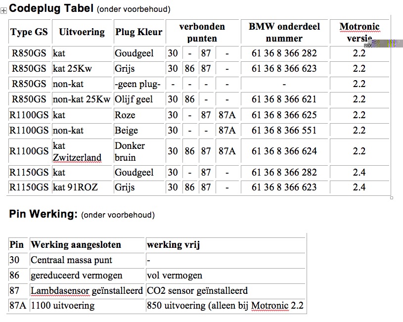

Wat ik ook nog gedaan heb is geexpirimenteerd met de ccp (Cat Code Plug) , origineel heeft een r1150rt een penbezetting 30 87 87a (uit mijn hoofd want ben nu met vakantie.
Het loopt wat beter met 30 87, (en nog iets beter zonder ccp, maar dat is voor een versie zonder kat maar met co-pot, dacht ik gelezen te hebben op een lijst op Powerboxer.de) en dat (30 87) is een instelling waarmee de boordpc denkt dat het een 1150gs met kat is. Ik moet nog ergens een lijstje hebben met de verschilende penbezetting uitgelezen door mijn GS911.

Wat ik ook nog gedaan heb is geexpirimenteerd met de ccp (Cat Code Plug) , origineel heeft een r1150rt een penbezetting 30 87 87a (uit mijn hoofd want ben nu met vakantie. )
Het loopt wat beter met 30 87, (en nog iets beter zonder ccp, maar dat is voor een versie zonder kat maar met co-pot, dacht ik gelezen te hebben op een lijst op Powerboxer.de) en dat (30 87) is een instelling waarmee de boordpc denkt dat het een 1150gs met kat is. Ik moet nog ergens een lijstje hebben met de verschilende penbezetting uitgelezen door mijn GS911.Maar zoals gezegd, de kers op de taart ontbreekt nog.

Ik heb ondertussen ook niet stil gezeten en begin deze week de originele codeplug (beige) teruggeplaatst, want die zal er niet meer in, waarschijnlijk door de vorige eigenaar eruit gehaald. Daarna een reset van de motronic uitgevoerd en flinke proefrit gemaakt.
Het effect is dat hij hiermee toch weer beter is gaan lopen ennnnn bij flink op en weer van het gas af was soms weer een uitlaat plofje te horen :mrgreen:
Duidelijk ook dat het mengsel hierdoor veranderd is want ook KFR is weer iets minder. Nog wel even afwachten gezien er nog niet voldoende km’s gemaakt zijn na de reset. Heb nu ongeveer 80km zo gereden en moet nog wat extra km’s doen om definitief oordeel te kunnen geven.

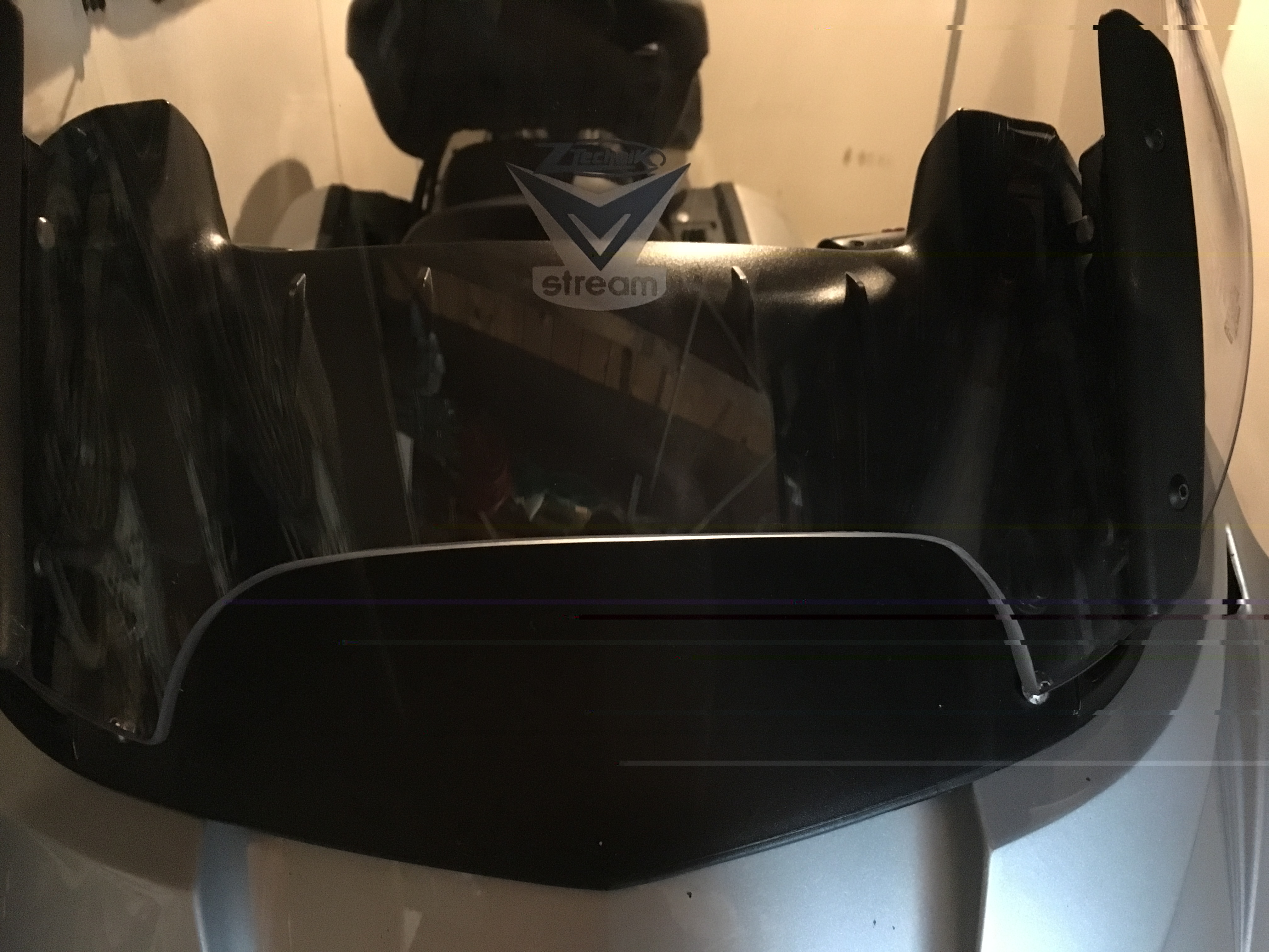

Gisteravond ook mijn nieuwe V Stream ruit gemonteerd en gaan proefrijden.
Wowww
, ik dacht serieus dat er iets gruwelijk mis was met mijn motorblok, want ik hoorde geluiden die ik nooit eerder uit het blok gehoord had, zo veel stiller is het achter deze ruit .
Op de binnendoor wegen wat gespeeld met de verschillende ruitstanden. Je kunt nu serieus een ideale stand vinden bij verschillende snelheden.
Omdat het gisteren hard waaide ook maar eens de snelweg op om te kijken hoe dat ging.
In eerste instantie met de hoogste stand en naarmate ik de snelheid verhoogde leek het wel alsof ik de kuip ingezogen werd :mrgreen: zoveel meer bescherming geeft deze ruit. Je merkt wel met de harde wind van gisteren dat de weerstand enorm toeneemt en je topsnelheid wel aardig zal dalen dan. Maar ja top rijden we niet zo vaak meer. Wel zal het benzineverbruik toenemen denk ik. Maar ja die windbescherming is mij dat wel waard.
Al met al een prima investering die ik al veel eerder had moeten doen.

De beige ccp is toch met penbezetting 30 87a? Volgens Powerboxer.de is dat een ccp voor een r1100gs of r zonder kat en met CO-plug. Bij mij liep de onbehouwen Bayer
het mooist met 30 87 dat zou dus voor een 1150gs of gsa moeten zijn met kat. Ik zal met de GS911 alle penbezettingen eens nalopen, ik had wel een lijst maar die week af van die van Powerboxer
. Maar ja, de GS911 leest gewoon af welke mapping je met de ccp op dat moment hebt ingesteld, toch?

Wat ik nog uit den Ouden Doosch gevonden heb vwbt de Code Plug;
en
Codierstecker.pdf (13 KB)
De Inspector Gadget zal eens iets niet hebben ![]()
De te downloaden lijst is idd die van Powerboxer.de, maar er is in 2012 een nieuwere lijst (4v1 codierstecker 11x0). Deze is gesorteerd maar het type motronic, en naar de nieuwste inzichten toen. Ene Gerd_. heeft behoorlijk wat naspeurwerk verricht.
Grappig, maar ook verwarrend is dat op de ene lijst staat dat een r1150rt met kat zonder ccp kan, en op de andere weer met ccp. Ik had een rose plug, dus 30 87 87a en dat zou weer voor een rs zijn ![]()
Vandaar dat ik de voor mij gangbare posities met mijn GS911 gecheckt heb. 30 87 zou voor een GS(a) zijn en daarmee loopt het niet onverdienstelijk. Nog iets beter was geen ccp, maar volgens de (mijn) lijst was dat bedacht voor een type zonder kat, weet niet of dat op den duur schade kan veroorzaken dus meer weer op 30 87 gezet. Ben nog van plan om met de gs911 alle posities door te lopen en dan mijn keuze te maken, lijst of geen lijst.
Met de nieuwe chip zet ik het vooralsnog (en op advies vanJohn Gemi) op 30 87 87a en omdat de mapping gewijzigd is (met name de verhouding lucht/brandstof is verbeterd )zou het goed moeten zijn, althans, dat verwacht ik.
Net de nummers even nagekeken.
Bij mij zit er nu de 61 36 8 366 621 in met 30, 86 verbonden
:mrgreen: Bericht aangepast met een meer recentelijk document (van 2016) die momenteel op zijn website staat.
Als ik het tegenkom bewaar ik het en als ik de betreffende motor heb hou ik het ook een beetje bij…
