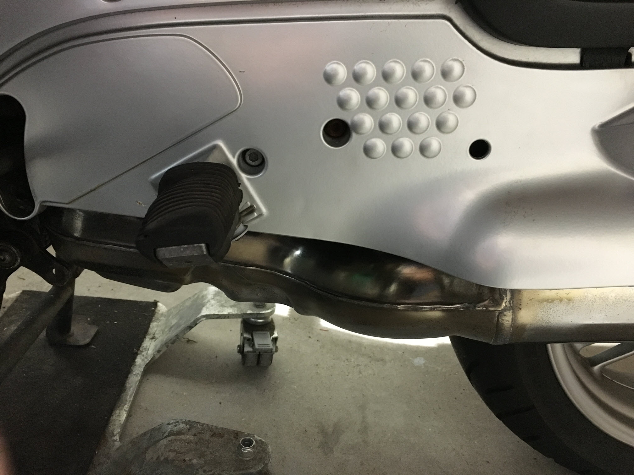

De uitlaat was aan de voorkant bij de kat onder de schetsplaat nogal zwart/bruin aangekoekt.
Deze heb ik met veel poets en polijstwerk toch weer toonbaar gekregen.

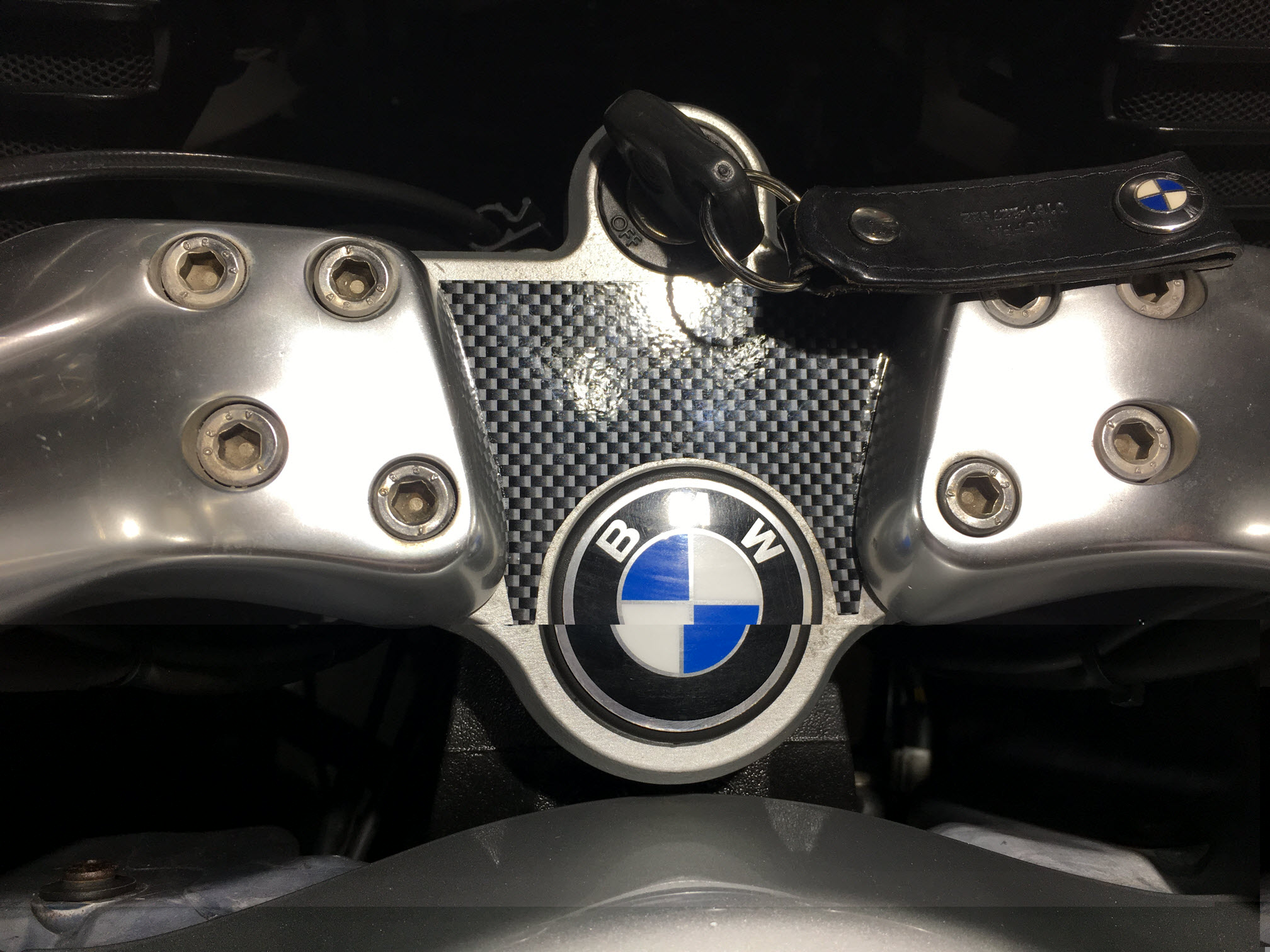

Ook zelf een carbon folie geknipt en op de kroonpplaat geplakt tegen het beschadigen.

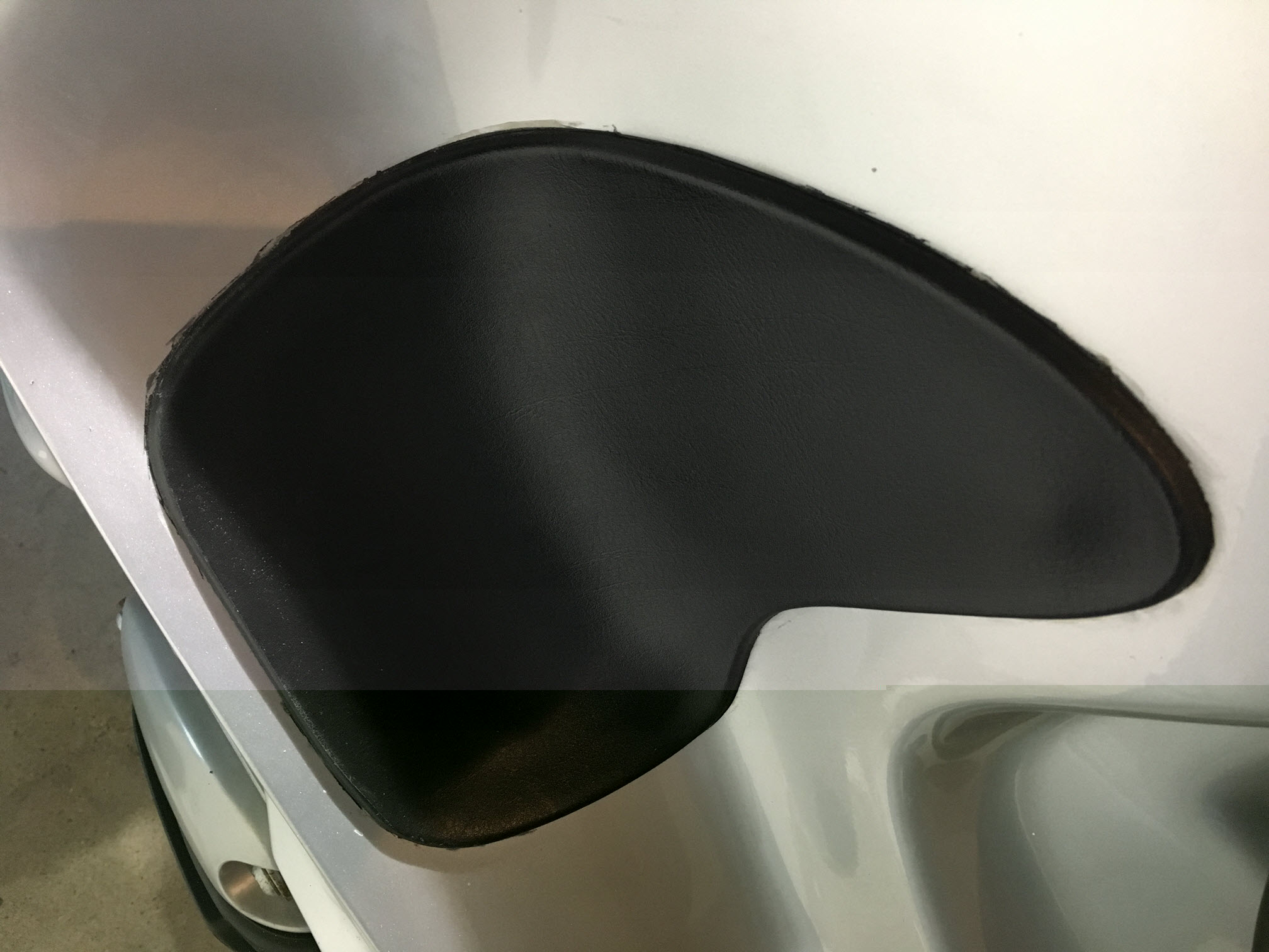

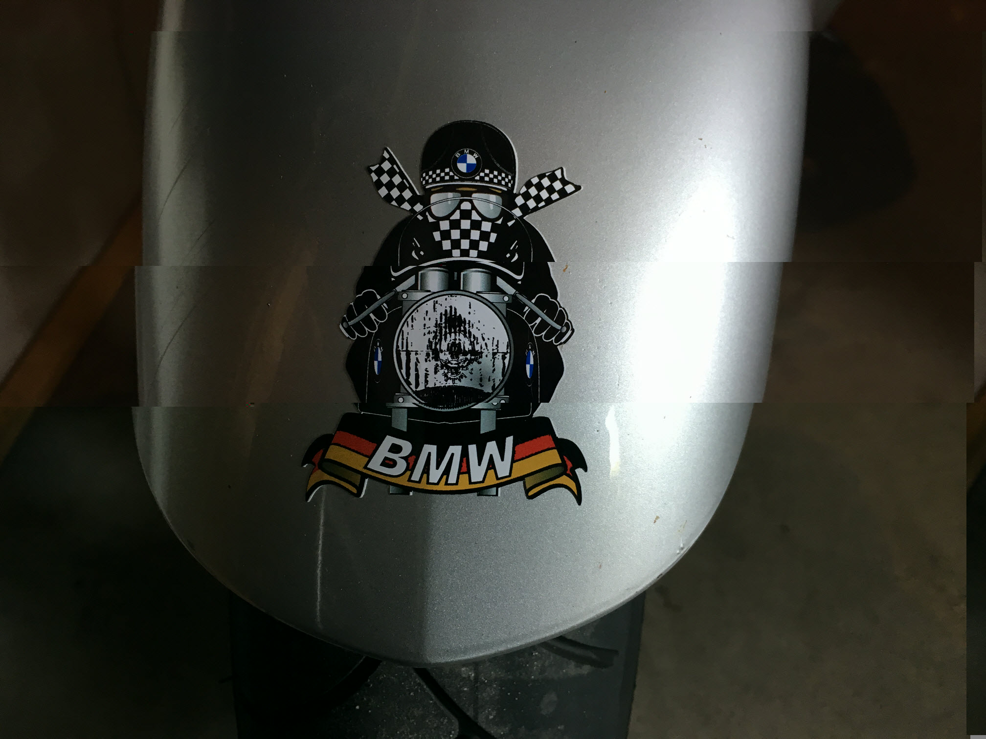

Op het voorspatbord waar de beschadiging zat voorlopig een BMW thema sticker geplakt. Ben er
nog niet helemaal uit wat het uiteindelijk moet gaan worden.

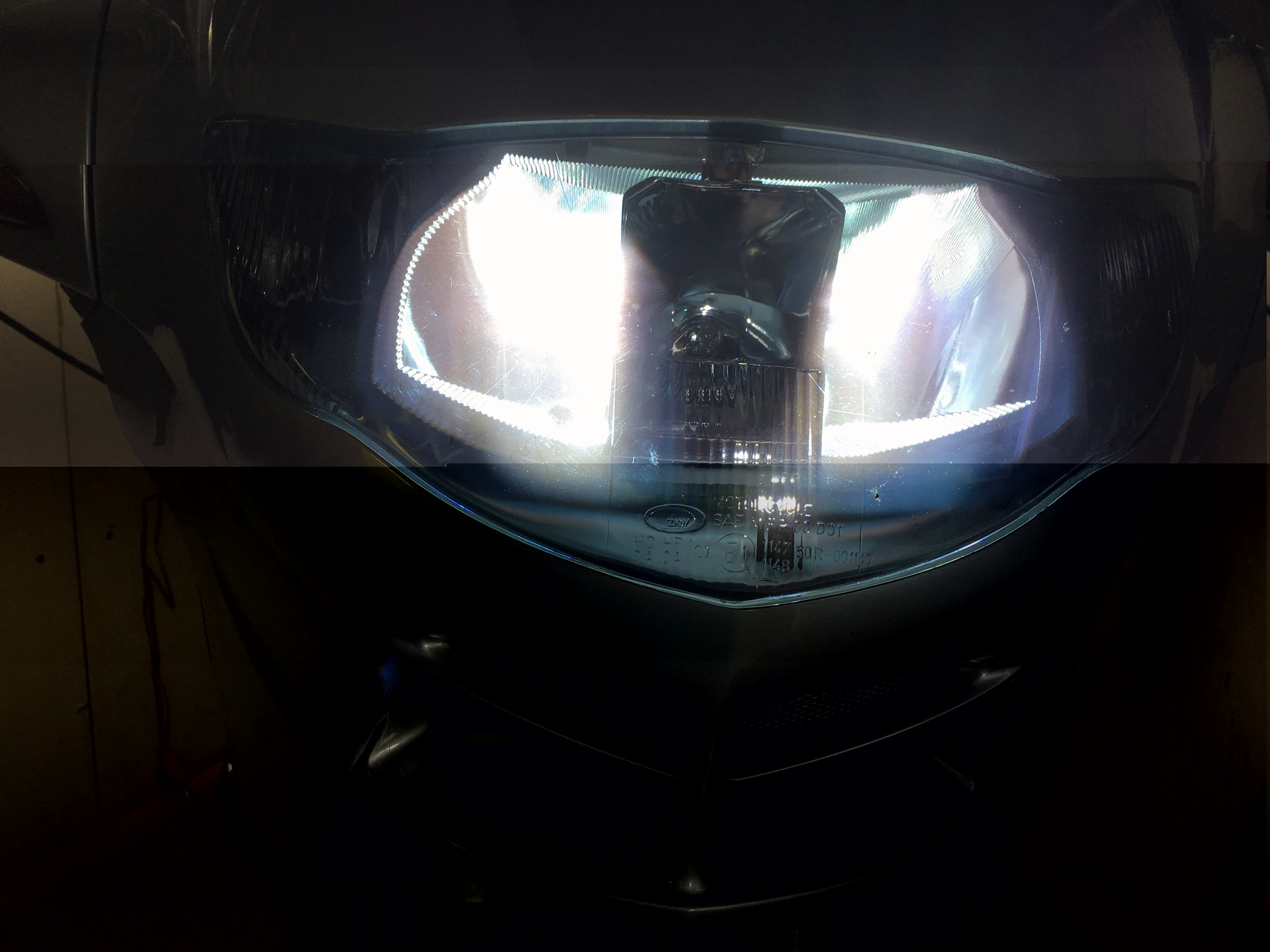

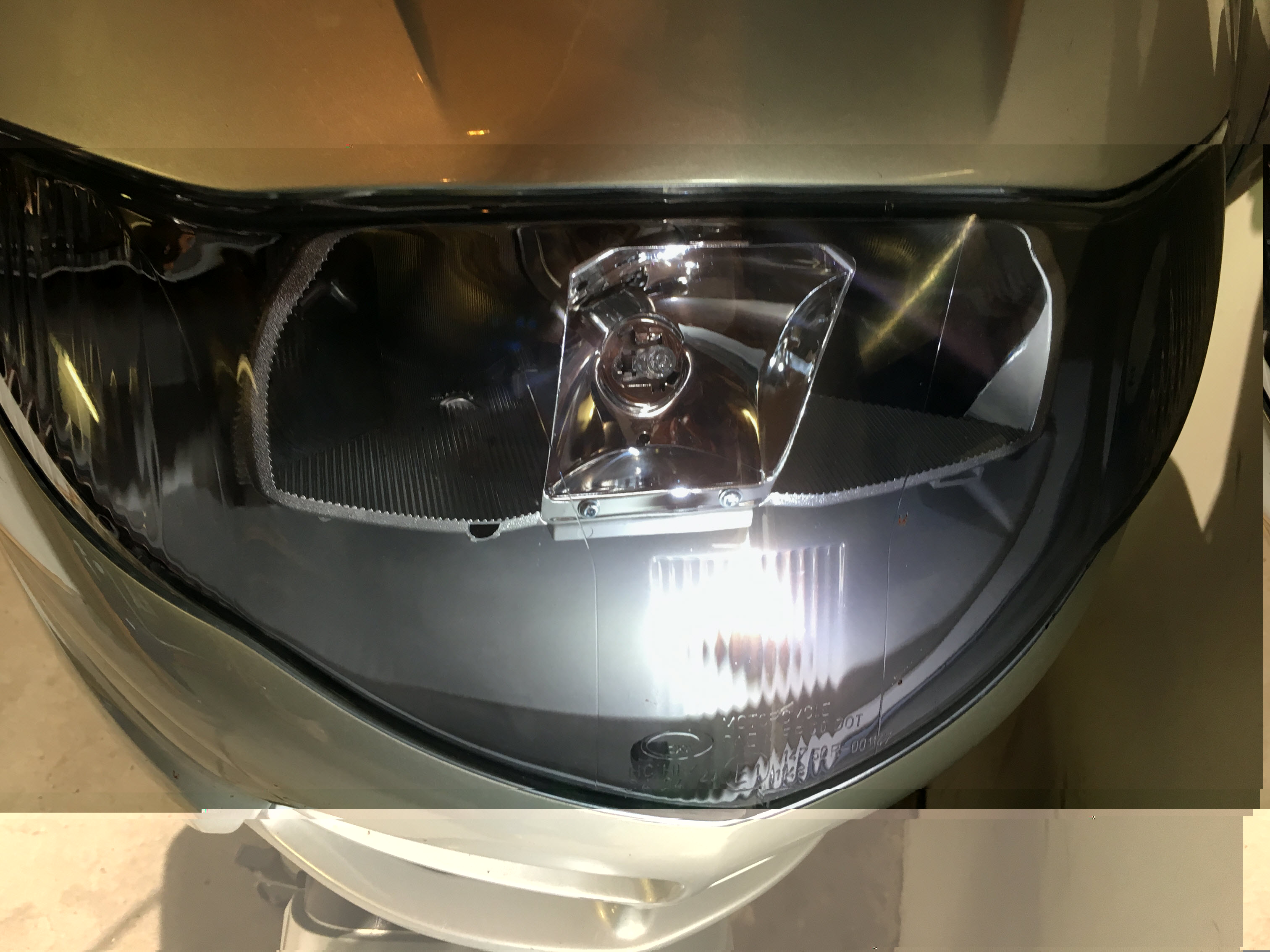

Binnenkort ga ik de ook nog de verlichting moderniseren. Met Xenon had ik ook goede ervaringen op mijn vorige twee R1200GS machines.
Xenon geeft 's avonds veel beter zicht dan de huidige halogeen.
Het dimlicht ga ik vervangen door Xenon H7 (4300k) en het grootlicht door Xenon H3 (6000k).
De knipperlichten worden LED 2W SMD met weerstanden, omdat ze anders vanwege het lage vermogen te snel gaan knipperen.
Het achterlicht ga ik vervangen door LED 3W SMD met meerdere LED’s rondom, vanwege de kentekenplaat.
Het remlicht ga ik vervangen door LED 5W CREE, zodat deze goed en feller oplicht t.o.v. achterlicht.
De mistlampen aan de voorzijde laat ik voor wat het is, omdat ik deze waarschijnlijk zelden zal gebruiken, zeker nu ik ook Xenon monteer voor Dim en Groot licht.

V.w.b. Xenon heb ik de H7 inmiddels vervangen.
De H3 lamp niet omdat de geleverde lamp niet past in de speciale houder van het grootlicht :frowning:
Ik zal toch ook een keer mijn voorlampunit moeten uitbouwen om de aanslag aan de binnenkant van het lamphuis schoon te maken.

Zie mijn eerdere berichten, led’s geven heel directioneel licht, en met het afwezig zijn van fatsoenlijke reflectoren bij de RT’s, is het resultaat qua zichtbaarheid versus de bestaande gloeilamp, soms heel matig inderdaad.
Uitbouwen van je koplamp kan je m.i. voorkomen door hoge-druk lucht en een pijpborstel te gebruiken?
Ben heel benieuwd hoe je dat doet/gedaan hebt. :unamused:
Heb je voor mij wat uitleg erbij?
Je koplamp uitbouwen kám het risico geven dat de plastic montage-punten afbreken.
Plastic wordt nogal bros na jaren invloed van straatvuil, temperatuurinvloeden en UV.
Door via de lampvoet-gaten met hoge-druk lucht en een pijpborstel kan je volgens mij ook redelijk ver komen met het schoonmaken.
Die pijlborstels zijn vaak ook behoorlijk flexibel dat je vrijwel in alle hoeken en gaten kunt komen.
Klopt helemaal wat Inspector Gadget zegt. Daarnaast ben ik blij dat de koplamp van de 1100 nog “ouderwets” van glas is vervaardigd. Deze is veel minder gevoelig voor temperatuur- en weersinvloeden en UV straling. Ik zie niet alleen bij motoren, maar ook bij auto’s dat koplampen van plastic op termijn ook dof worden en zelfs kunnen gaan lekken waardoor deze van binnenuit condenseren.
Goeie TIP van de Inspector om met de aanbevolen borstel de lamp-unit van binnenuit te reinigen. :bulb:
Ben even bezig geweest met een soort van pijpborsteltje, maar dat gaat 'm niet echt worden #!&+>@#$^@$#!%$#)&^@&^%#.

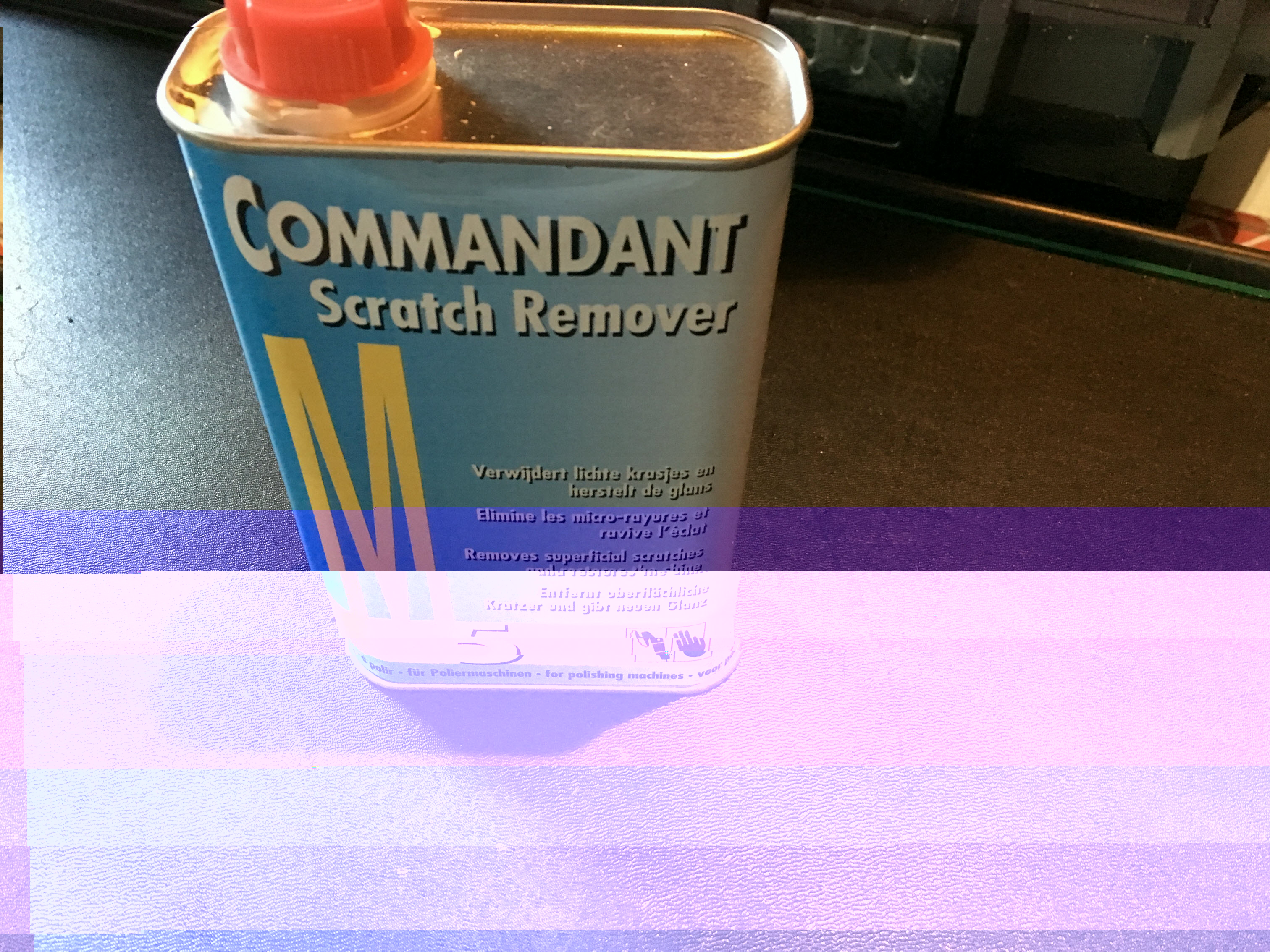

Voor verweerde kunststof koplampen heb ik meestal het onderstaande trio gebruikt.
Eerst met een foamschijf polijsten met Commandant Scratch Remover 5.
Daarna met foamschijf en Meguiars PlastX Clear Plastic Cleaner & Polish.
Het resultaat is altijd afhankelijk van de diepte en mate van de verwering.
Ga ervan uit dat het nooit als nieuw wordt, maar met een beetje doorzettingsvermogen en
vooral geduld zijn redelijk mooie resultaten te behalen.
Mijn zeer verweerde ruit heb ik ook weer op deze manier enigszins toonbaar gekregen.
Maar hiermee ben ik zeker een halve dag zoet geweest 8)_

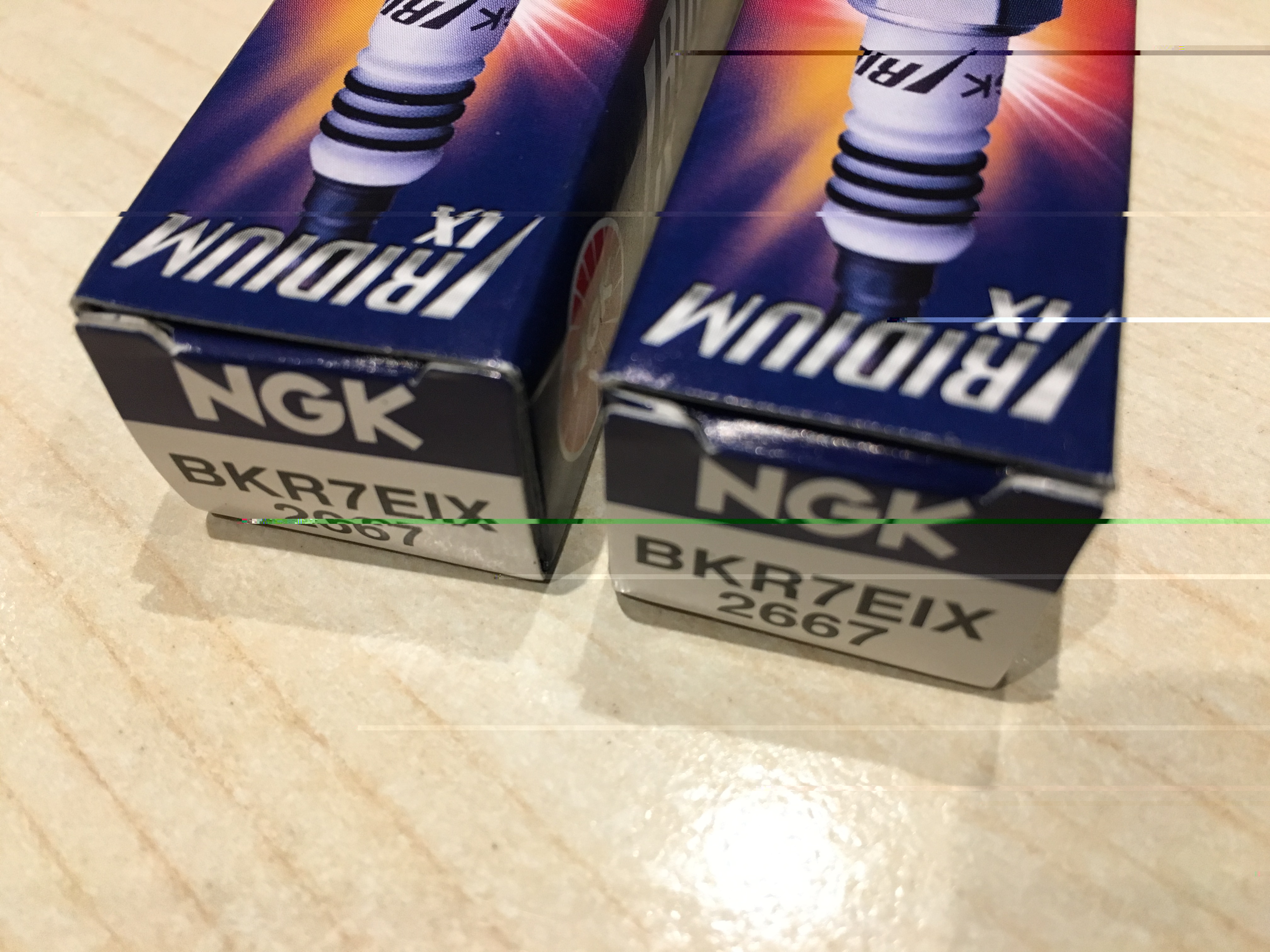

Vandaag de 2 NGK Iridium BKR7EIX bougies ontvangen, welke ik besteld had op advies van FreekC.
Vanavond de Brisk bougies demonteren en de NGK Iridiums monteren.
Ik ben benieuwd of er verschil merkbaar is tussen Brisk en NGK Iridium en
of het KFR nog verder verminderd kan worden. :unamused:

Gisteravond nog een flinke proefrit gemaakt met de NGK Iridium BKR7EIX bougies.
Ik moet zeggen dat ik erg weinig verschil merk tussen de Brisk’s of NGK Iridium’s.
Gevoel zegt dat de NGK Iridium’s iets krachtiger aanvoelen, maar kan ook suggestie zijn.
Zou er wat langer mee moeten rijden om echt het verschil te bemerken.
In ieder geval is de levensduur van de NGK langer, dus zit ik voorlopig goed.

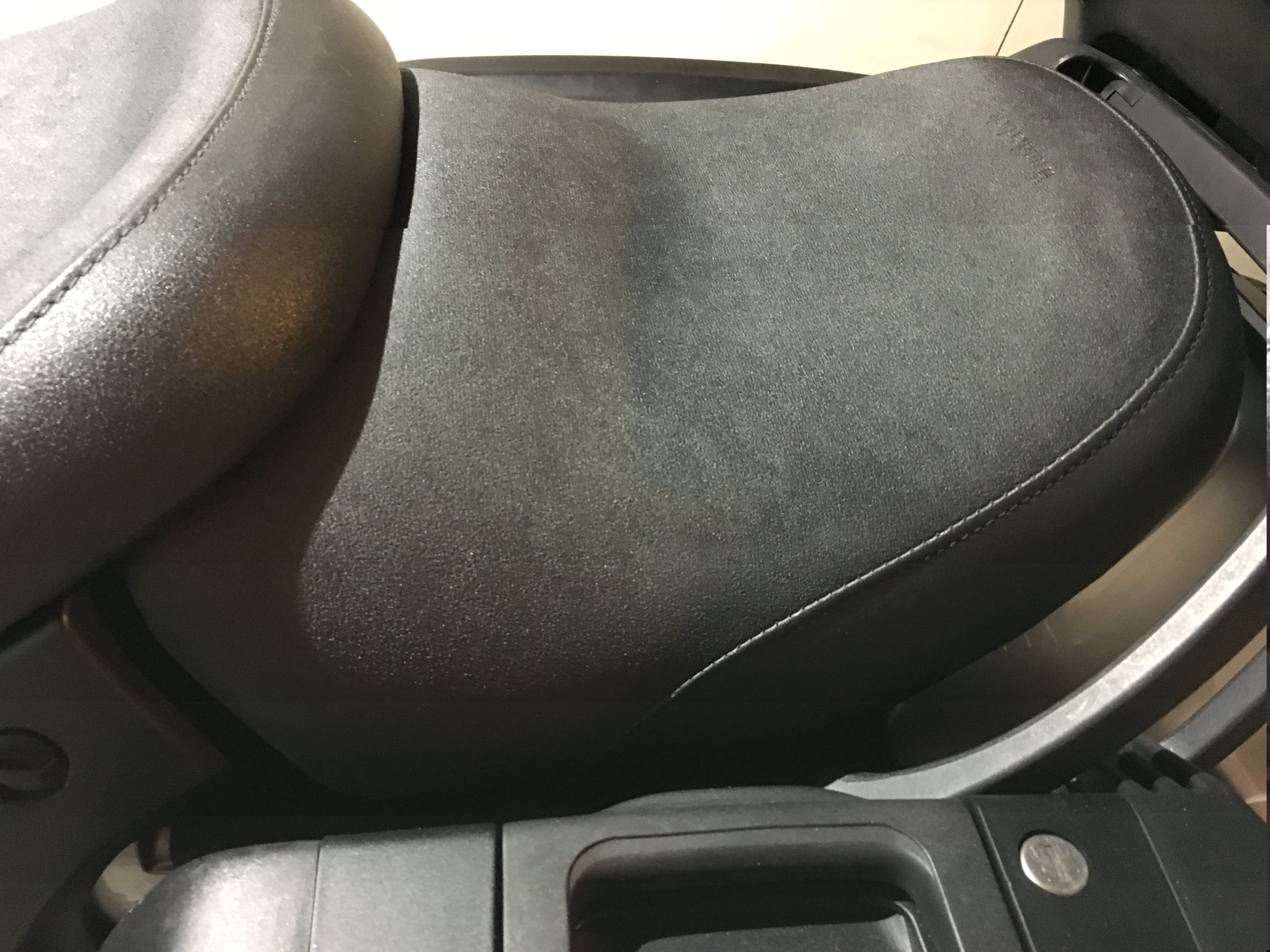

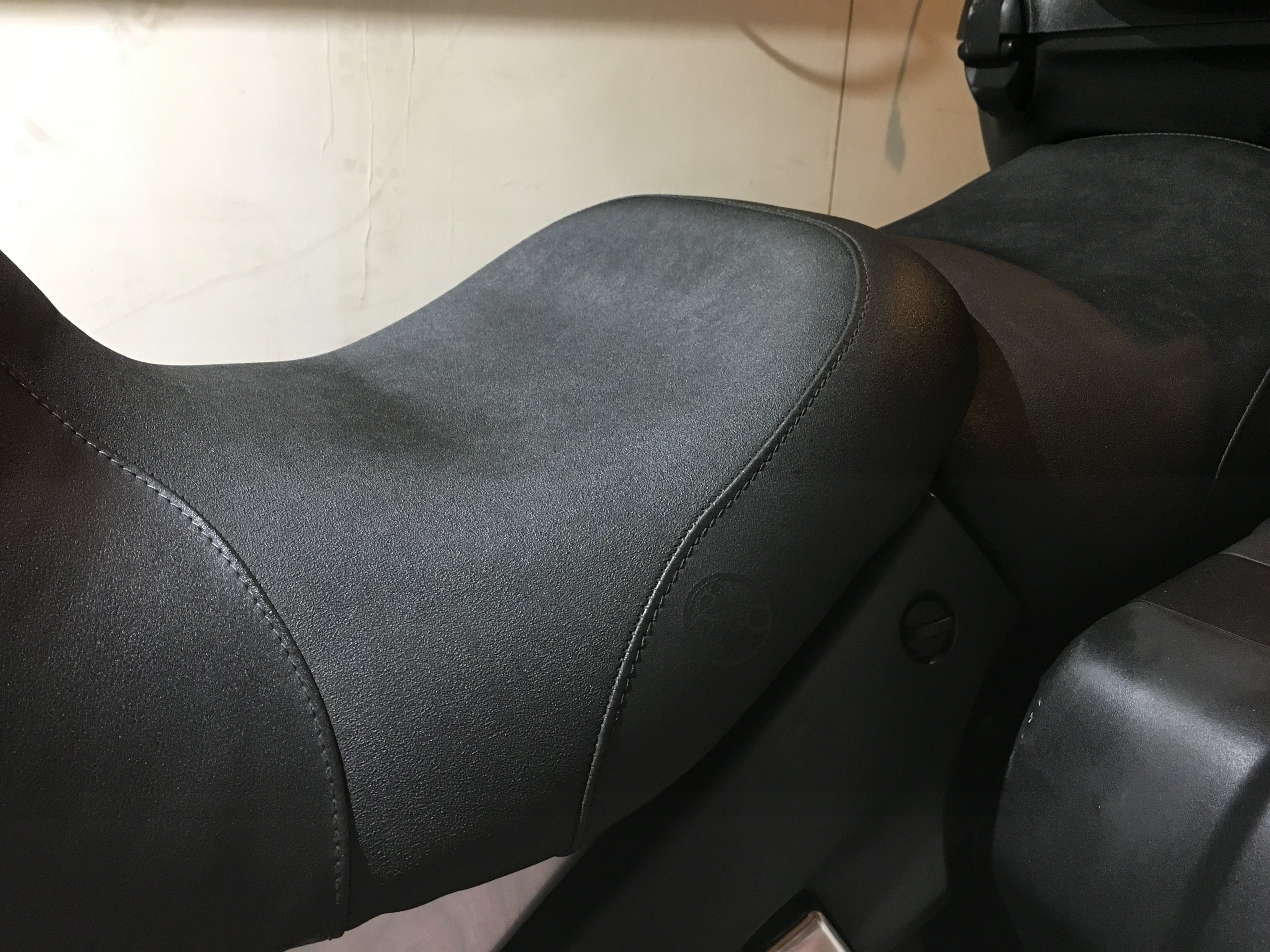

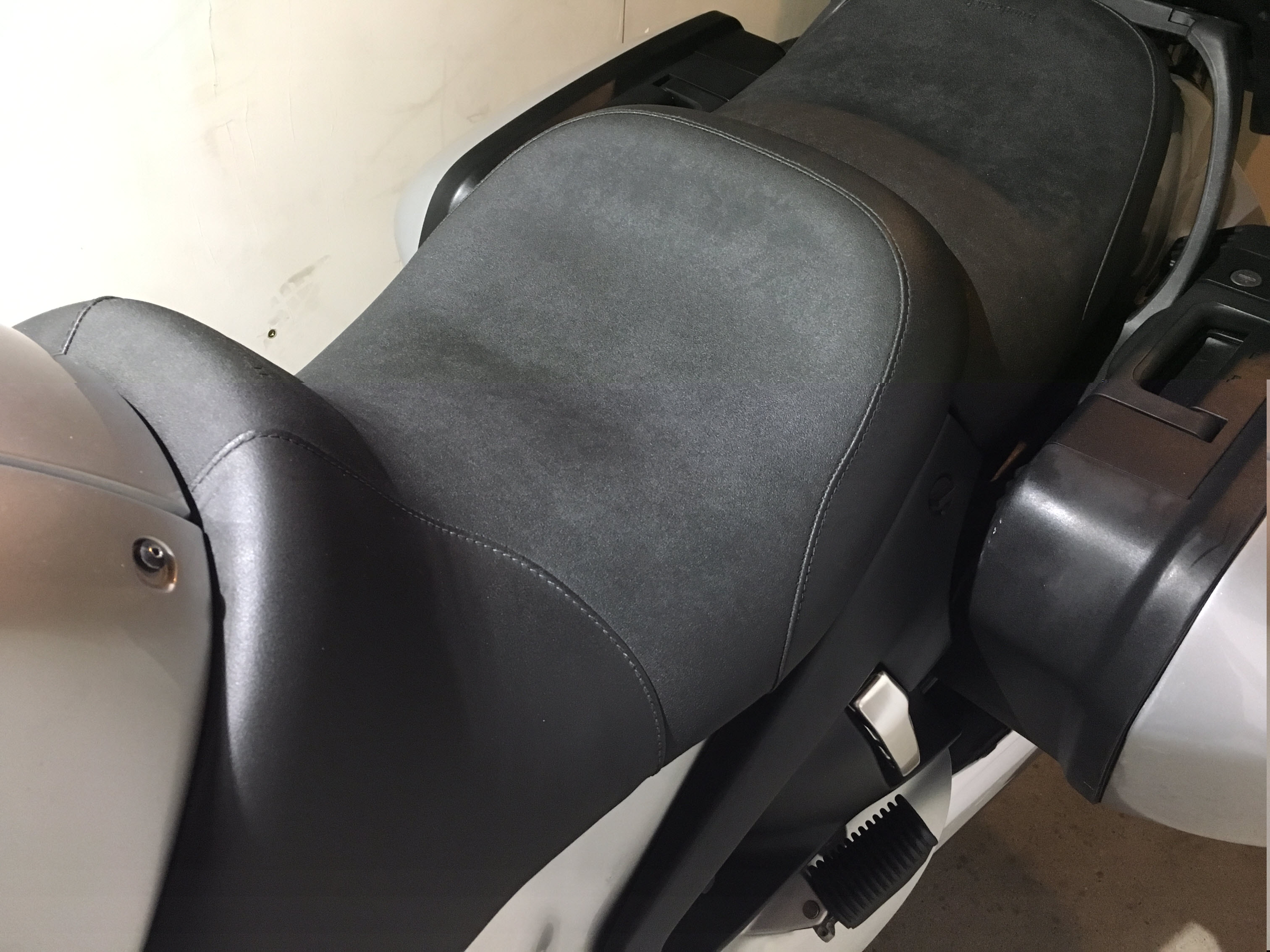

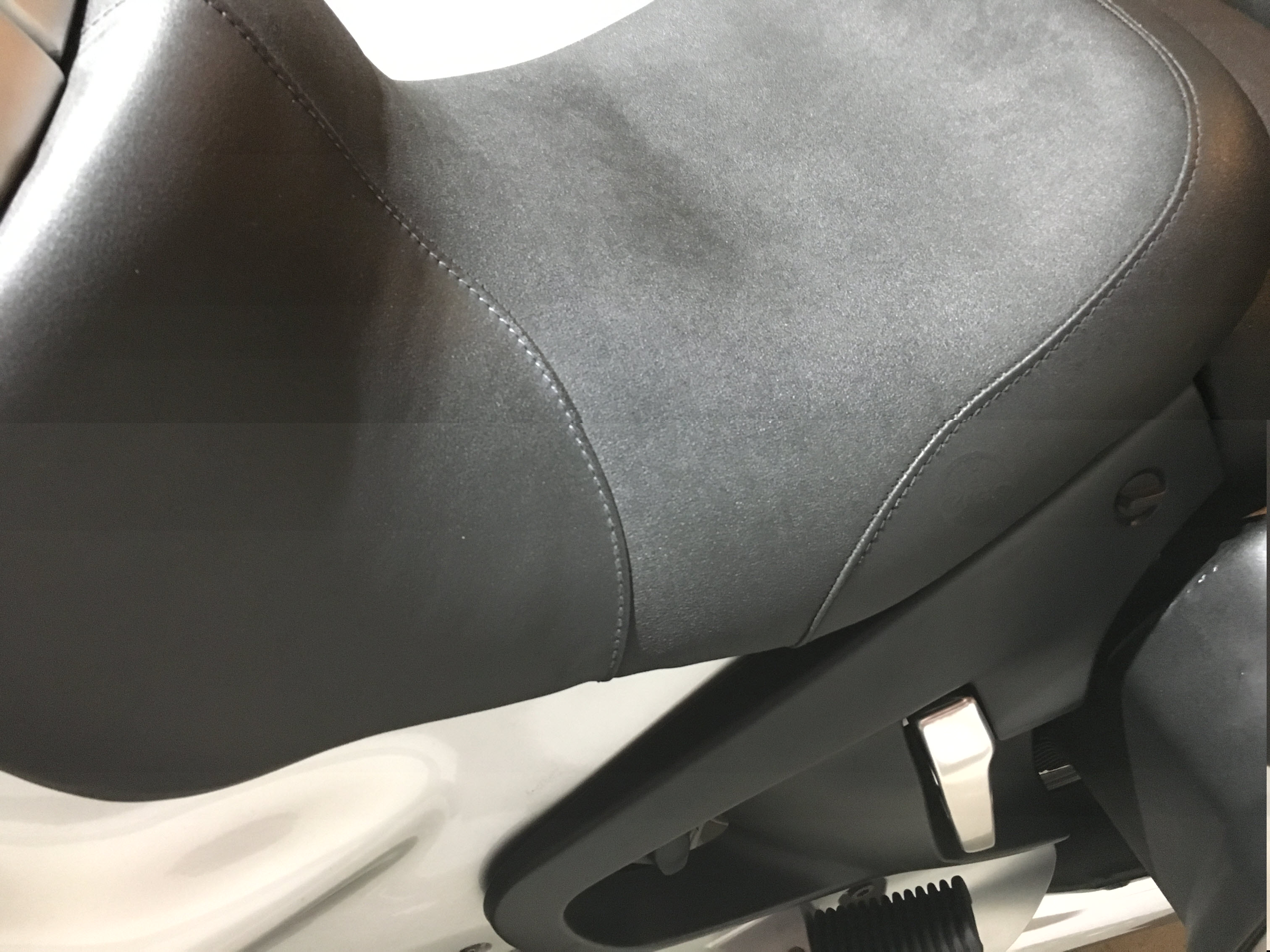

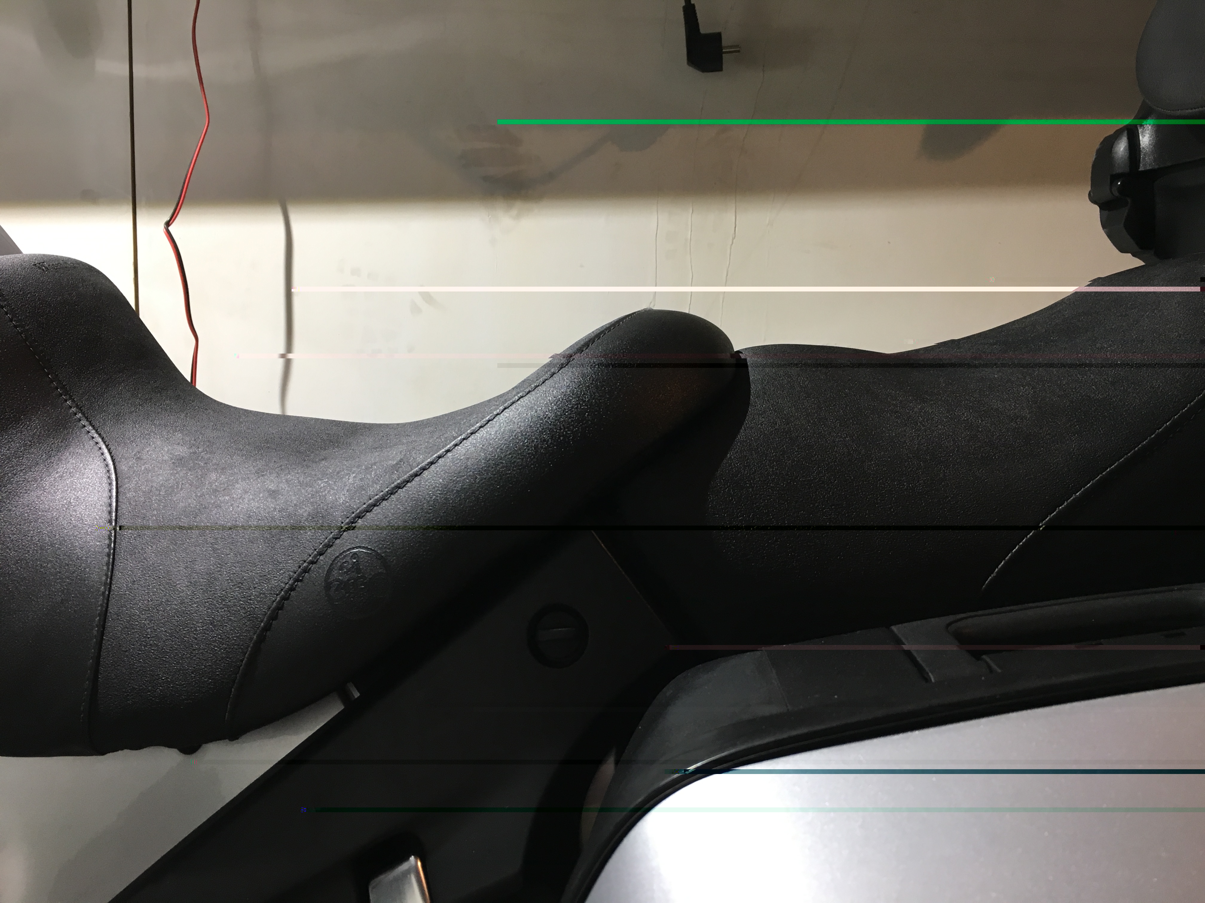

Vandaag de op internet gescoorde Wünderlich ERGO zadels ontvangen en de orginele zadels vervangen door de ERGO’s.
Zitten een stuk harder/steviger dan de veel te zachte originele zadels.
Eindelijk geen houten r**t meer bij wat langere ritten. Big RT Smile
Zit de duopassagier nu niet lager als bij de originele ? Die indruk heb ik althans .
De foto’s geven een beetje vertekend beeld.
Mijn zadelsteun heb ik 8mm verhoogd door er een plaatje tussen te zetten en
het zadel heb ik in de middelste stand gezet. Dus het zadel is daardoor iets achterover gekanteld.
Daarom lijkt het duo zadel veel lager dan in werkelijkheid.
Even een nieuw fotootje geschoten waarop beter te zien is dat de duo een paar centimeter hoger is.
T.o.v. origineel zijn de zadels wel iets dunner.
Dus in vergelijking met de originele duo is de duo nu iets lager idd, maar niet extreem.
Maar ik ben nog een beetje aan het experimenteren wat de beste instelling/zit moet gaan worden.
Ook is het grote zadel een paar centimeter smaller dan origineel, is wel zo prettiger bij stilstand
omdat je beter bij de grond kunt ook in de hoogste zadelstand.
