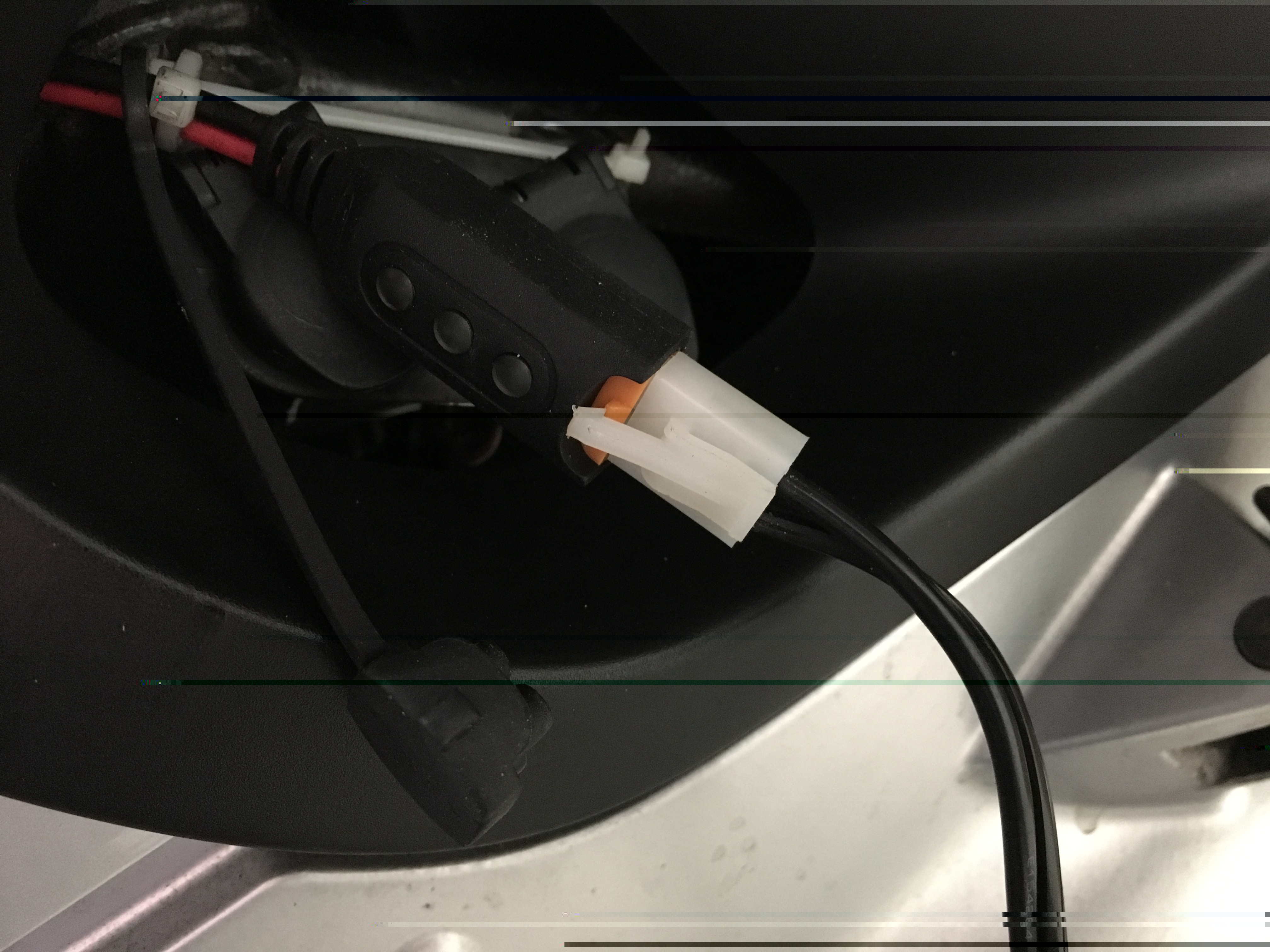

Vanavond de stekker van mijn OptiMate met de dremel zodanig gevormd dat hij nu ook past op het aansluitblokje van het Ctek kabeltje -top-

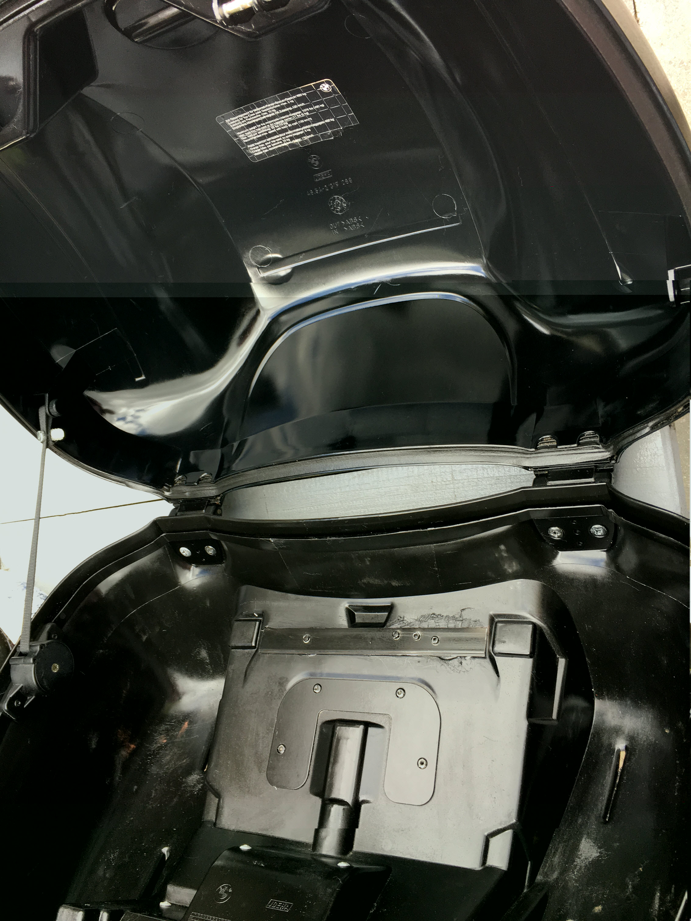

Vandaag de 16 jaar oude en zeer verweerde topkoffer aangepakt.
Aangezien mijn ervaring is dat het behandelen met allerlei middeltjes niet helpt bij een
zeer verweerde koffer een andere aanpak gekozen die ik ook wel eens toegepast heb op
zeer verweerde bumpers van een Renault Clio (1999).
Met een heteluchtpistool (BD 1800W).

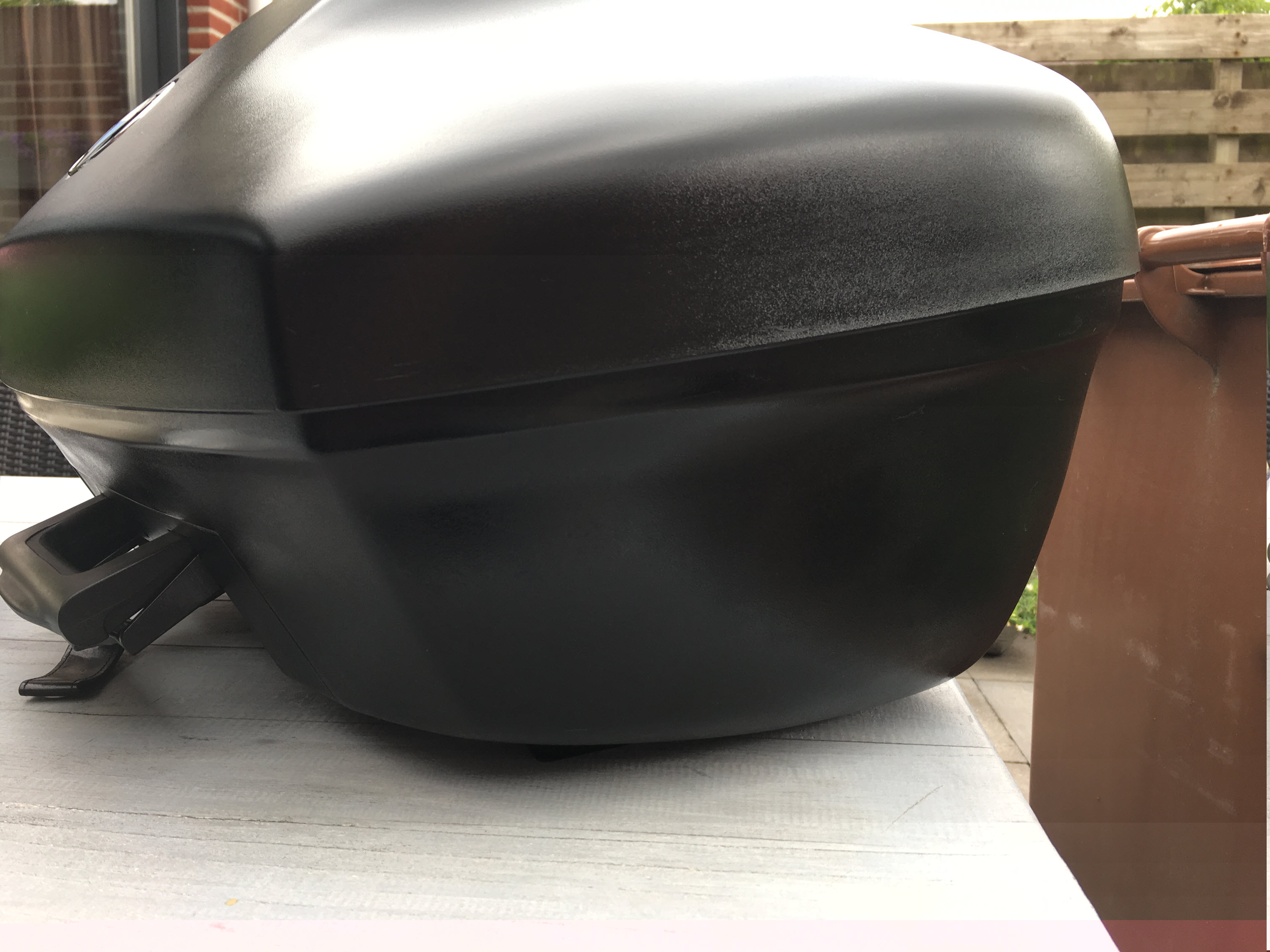

De koffer in kleine oppervlakken met het heteluchtpistool behandeld.
Dit moet heel voorzichtig om het plastic niet teveel de laten smelten en vervorming te voorkomen.
Verder moet je ook heel gelijkmatig werken en niet te snel resultaat willen hebben.
De bedoeling van dit alles is om het plastic zodanig te verhitten dat het pigment wat er nog is zoveel
als mogelijk weer naar boven te laten komen.
Ga ook uit van het feit dat een 16 jaar oude verweerde koffer ook nooit meer een nieuwe wordt.
Het uiteindelijke doel is het pigment wat er nog is naar boven te halen zodat we een maximale basis hebben
als we hem daarna met een middel behandelen. Met een warmtebehandeling blijft de koffer toch iets langer mooi dan zonder.
Mijn topkoffer is dermate verweerd dat het toch een alles of niets situatie is en als het mislukt is het pech en jammer maar helaas. _001

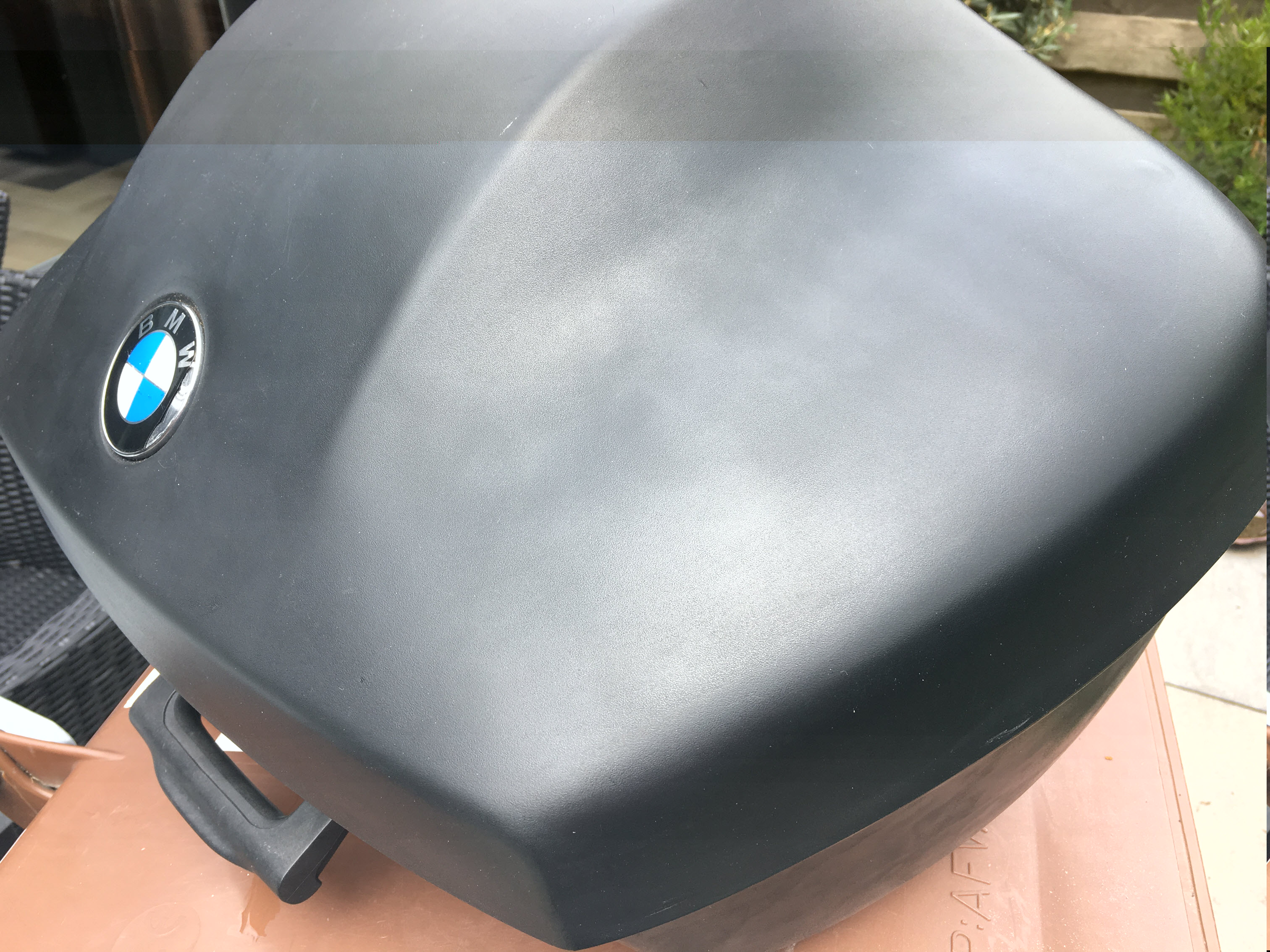

Na de warmtebehandeling zag de koffer er een heel stuk beter donkerder uit. Het resultaat was toch nog wat vlekkerig, dus hier en daar nog wat
nabehandeld. Helemaal vlekloos zul je het waarschijnlijk toch niet krijgen omdat het pigment niet gelijkmatig meer aanwezig is in het plastic.
De bedoeling is dat we dat naderhand met een middel weer enigzins wegwerken.
Omdat het voor mij de eerste keer is dat ik een BMW topkoffer op deze manier behandel, twijfelde ik nog over het te gebruiken middel voor
de nabehandeling.

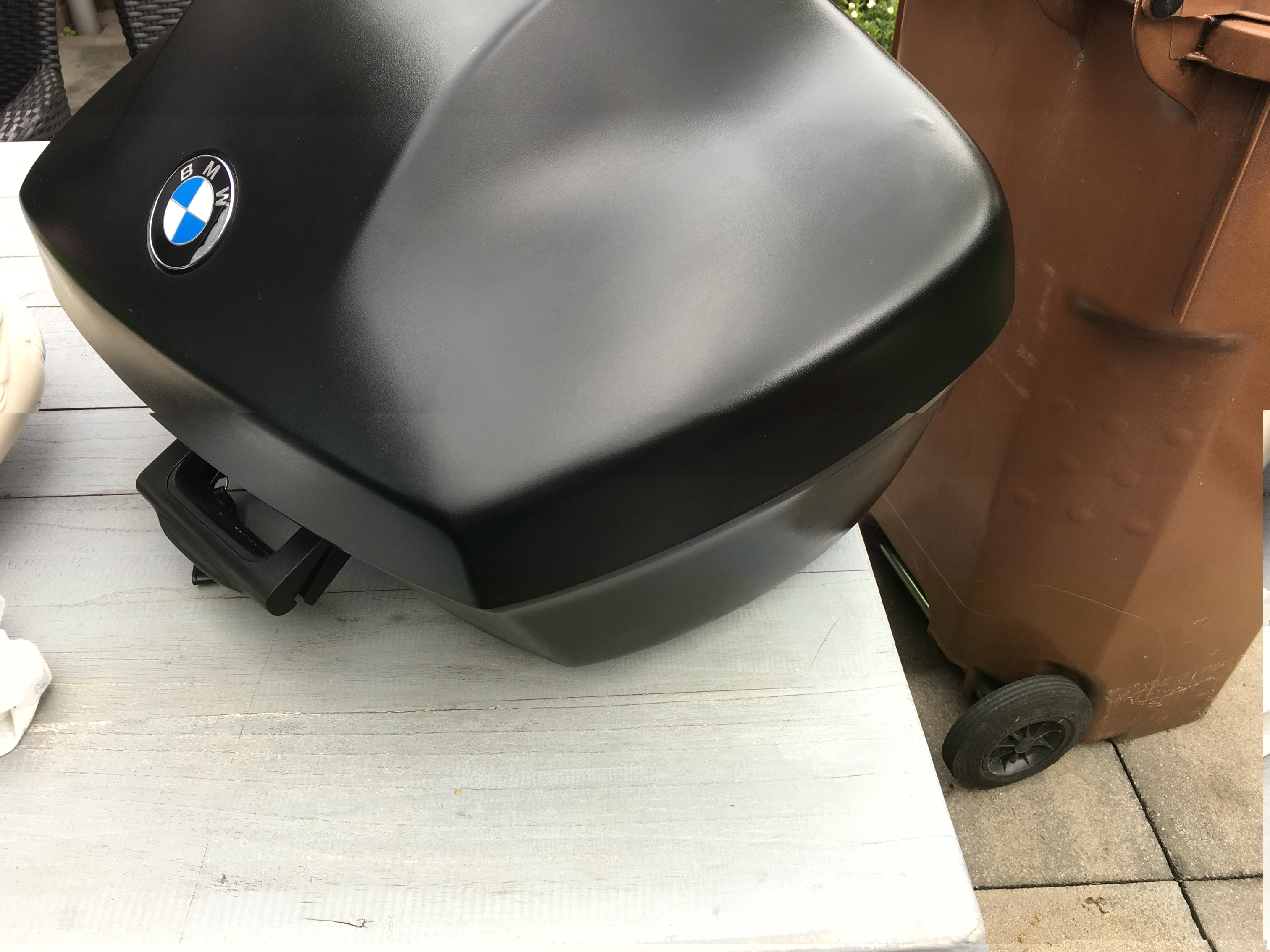

Uiteindelijk maar eens gekozen voor een cheapo spuitbus van de action met bandenspray. Kijken hoe dat gaat.
De gehele koffer hiermee ingespoten (binnen en buiten) en in laten trekken.
Daarna met een doek goed nagewreven.
Ik moet zeggen dat het resultaat niet verkeerd is. :slight_smile:
Nu maar afwachten of het zo blijft.

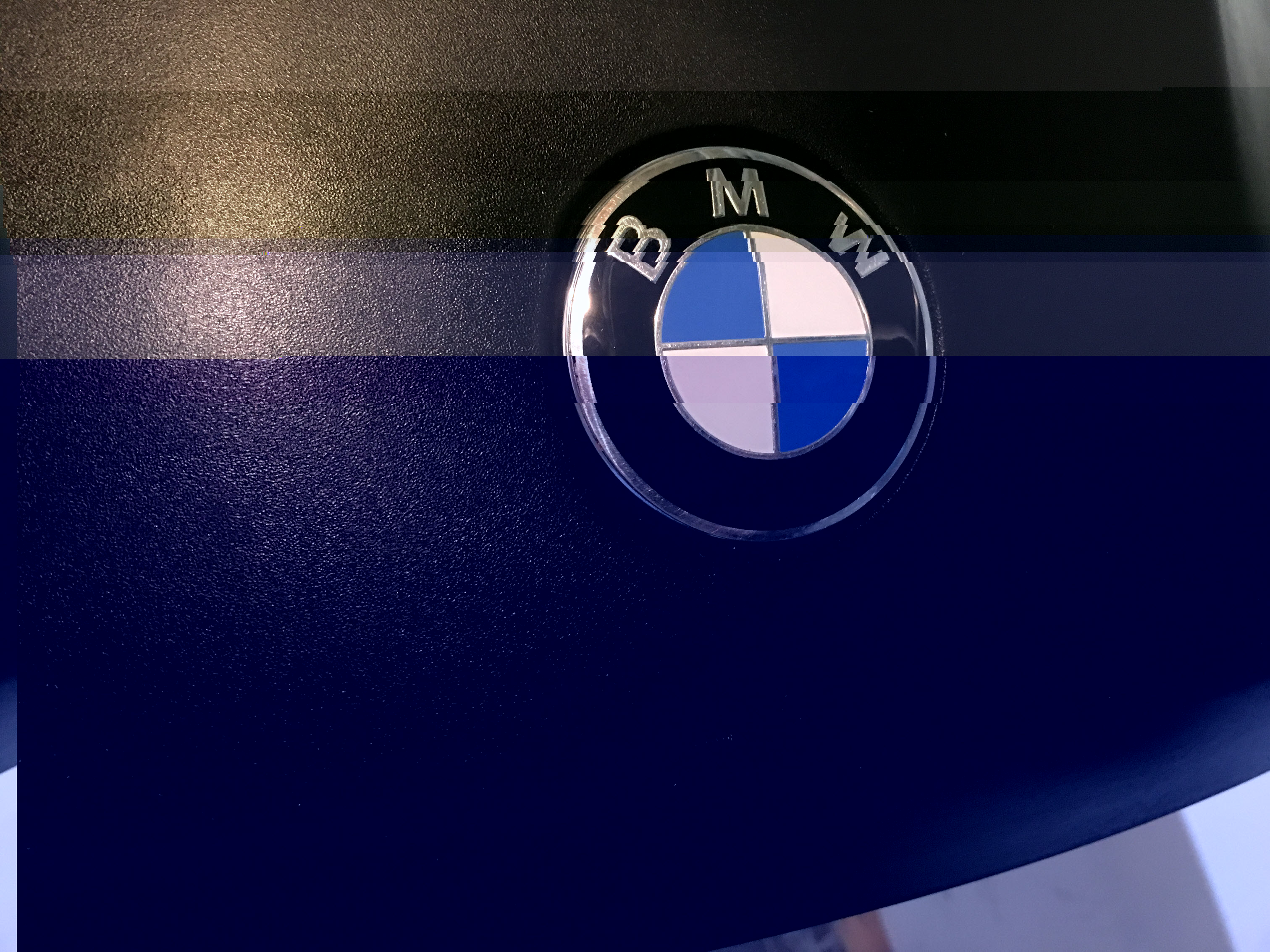

Foto 4 en 5 is voor warmtebehandeling en foto 3 erna.
Foto 1 en 2 na behandeling met bandenspray van de action
Nog wat fotos van de topkoffer

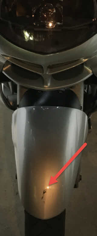

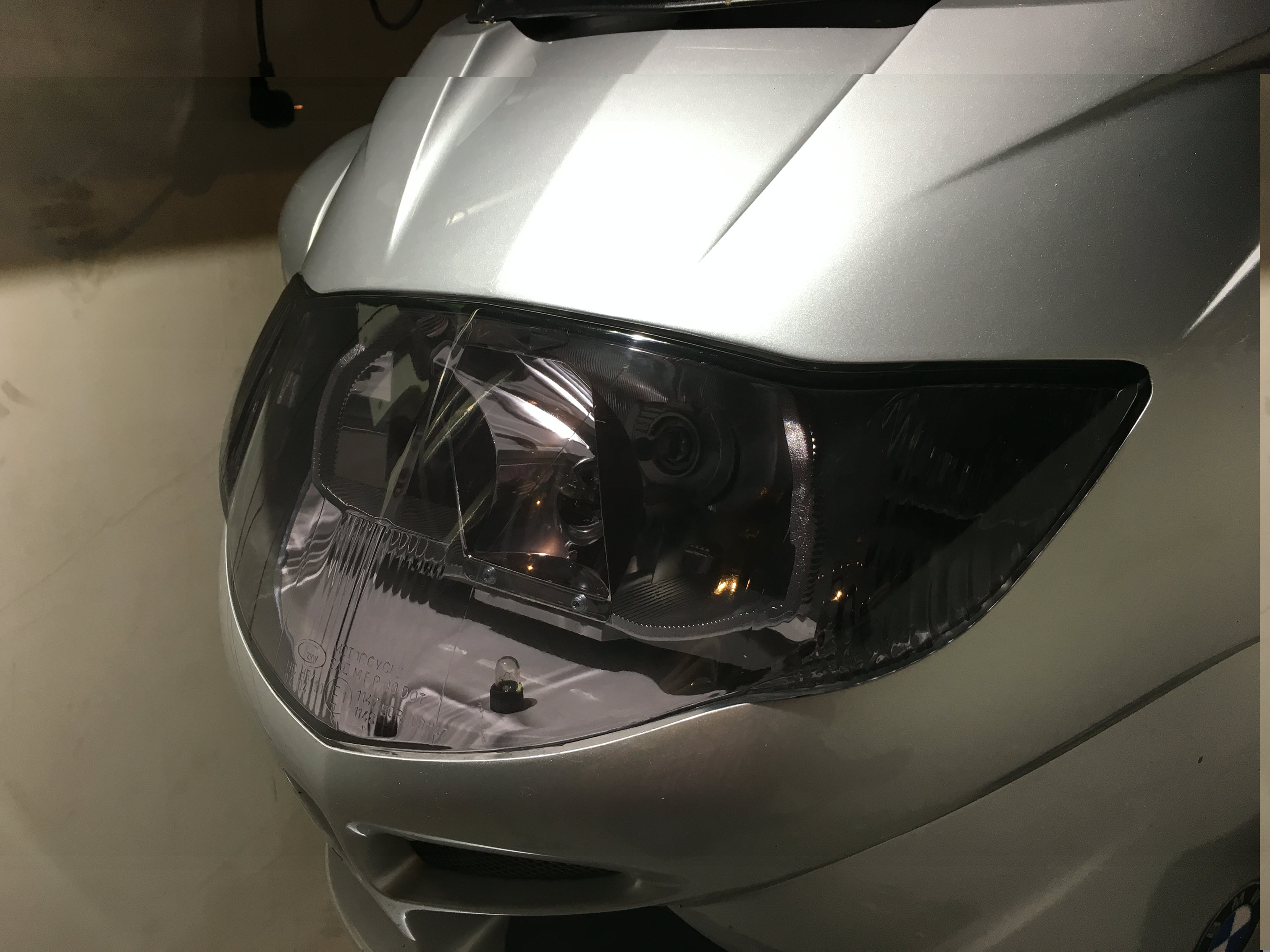

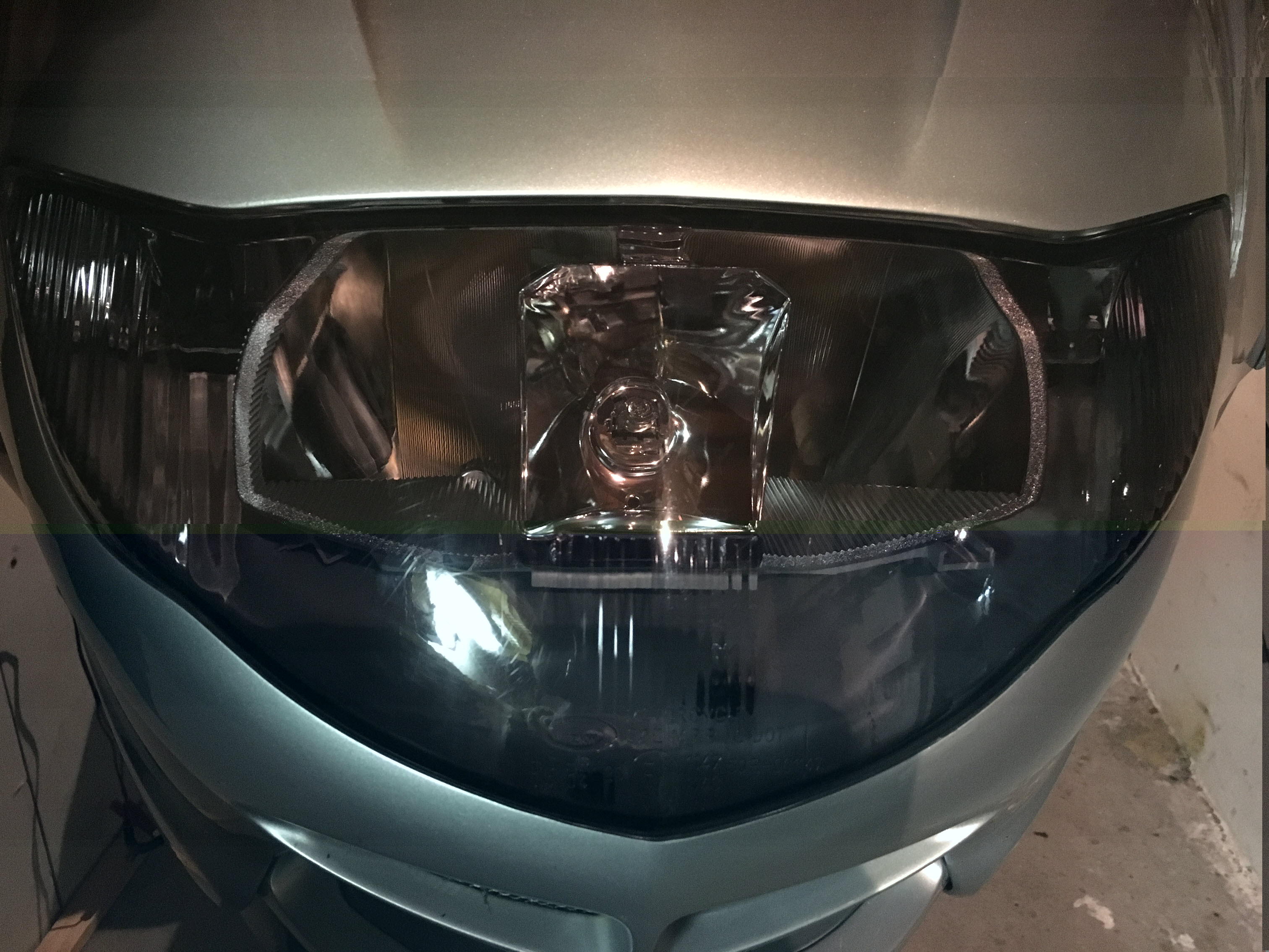

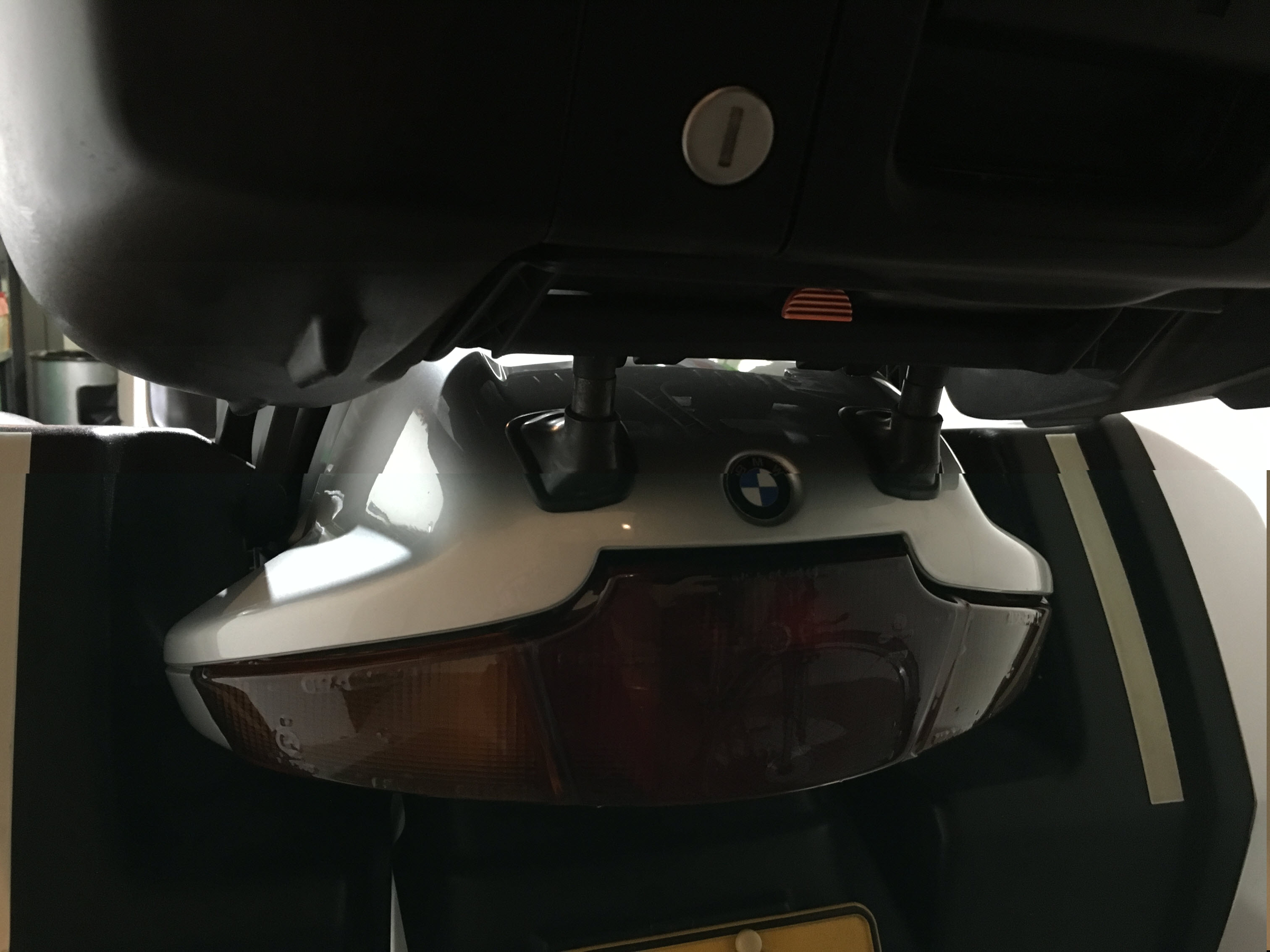

Vandaag de knipperlichten, koplamp en achterlichten voorzien van een
smoke kleurig folie. Bewust gekozen voor een licht getinte variant van deze
folie vanwege zicht en zichtbaarheid.
Ik moet zeggen dat het best wel past bij dat Titan Silber :slight_smile:

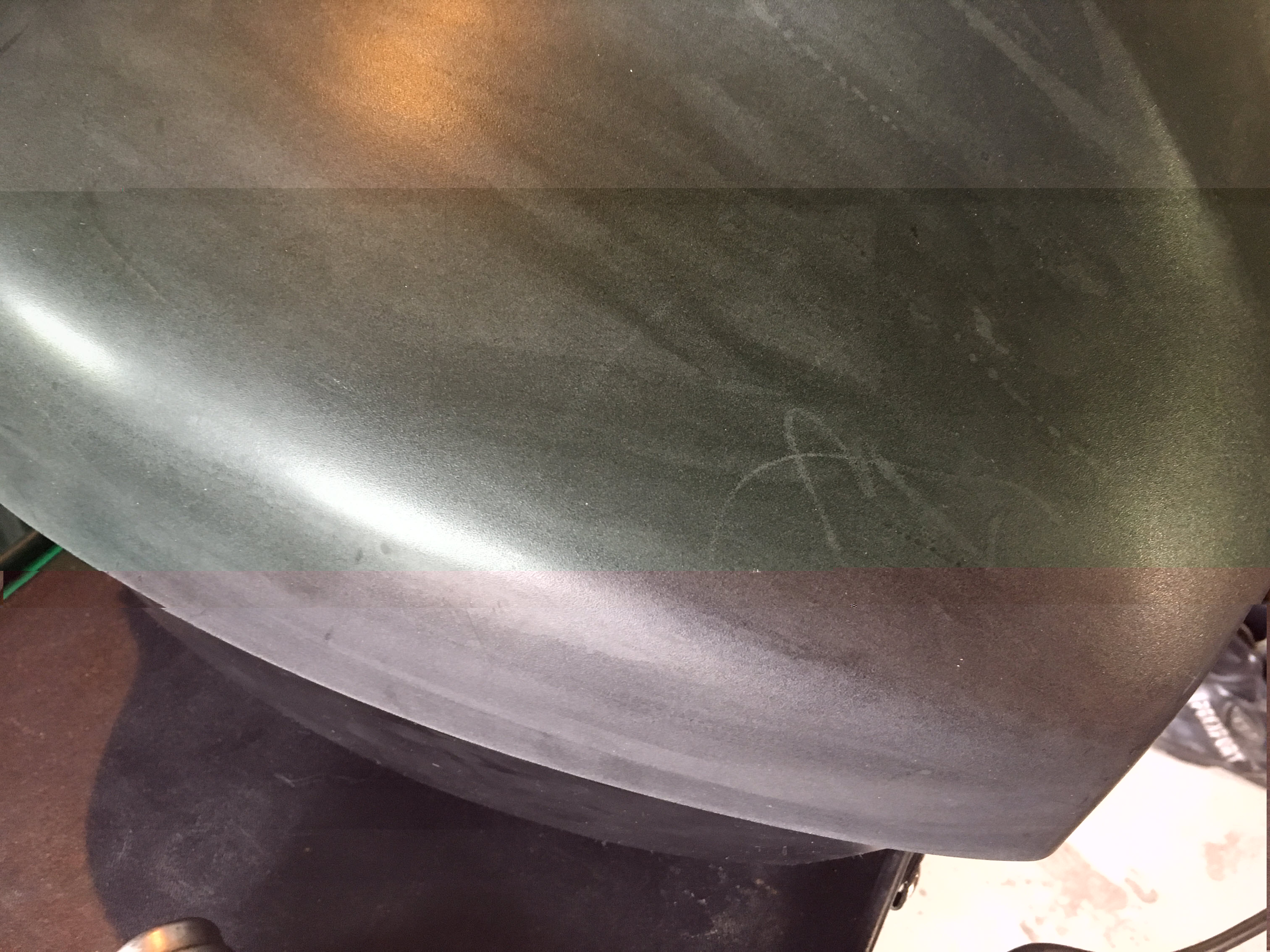

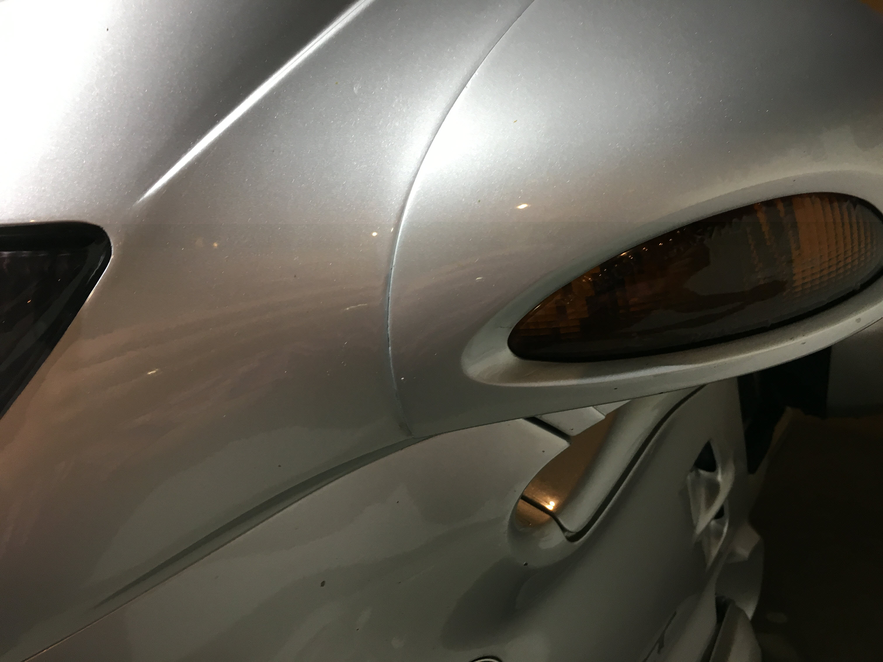

Ik zoek nog een oplossing voor de beschadiging op het voorspatbord.
Ik zat te denken aan een sticker of logo etc. wat er overheen valt,
maar ik weet niet goed wat past en staat _001
Opnieuw spuiten gaat het vanwege low-budget niet worden.
Iemand een ander leuk idee ??? :unamused:
