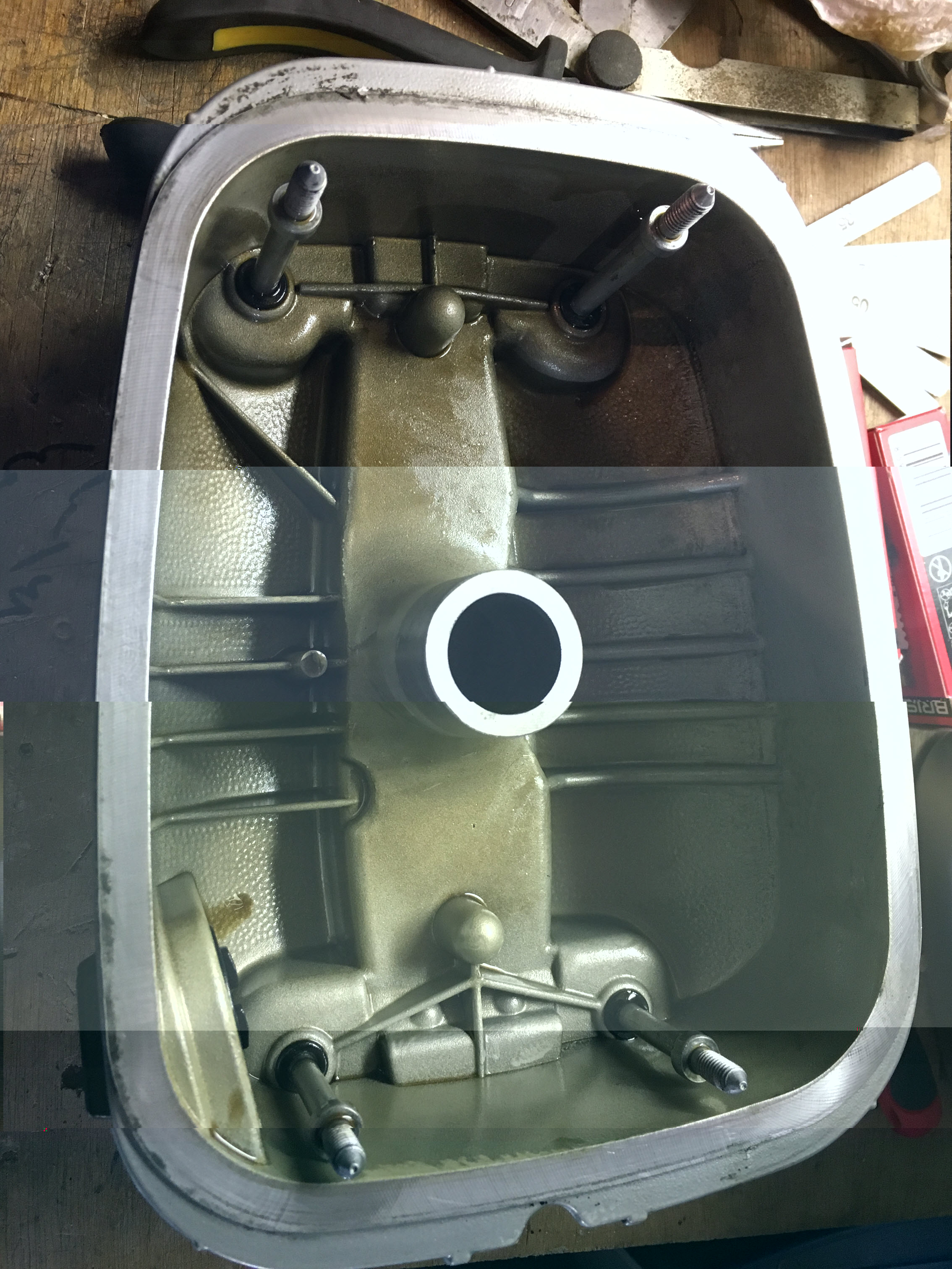

Hier op het forum is er iemand die de halgeverplaat doet reviseren, ben alleen de naam effe kwijt.
FreekC . . . :wink:
Volgens mij was dat FreekC, als ik me goed kan herinneren.
Was mij bekend inderdaad.
Maar ik heb inmiddels besloten om een nieuwe te halen.

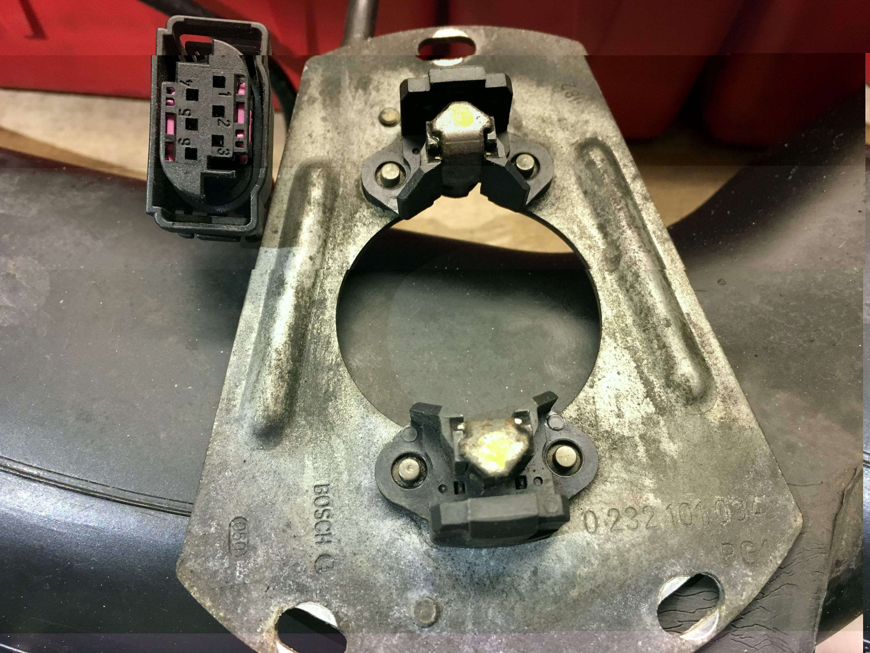

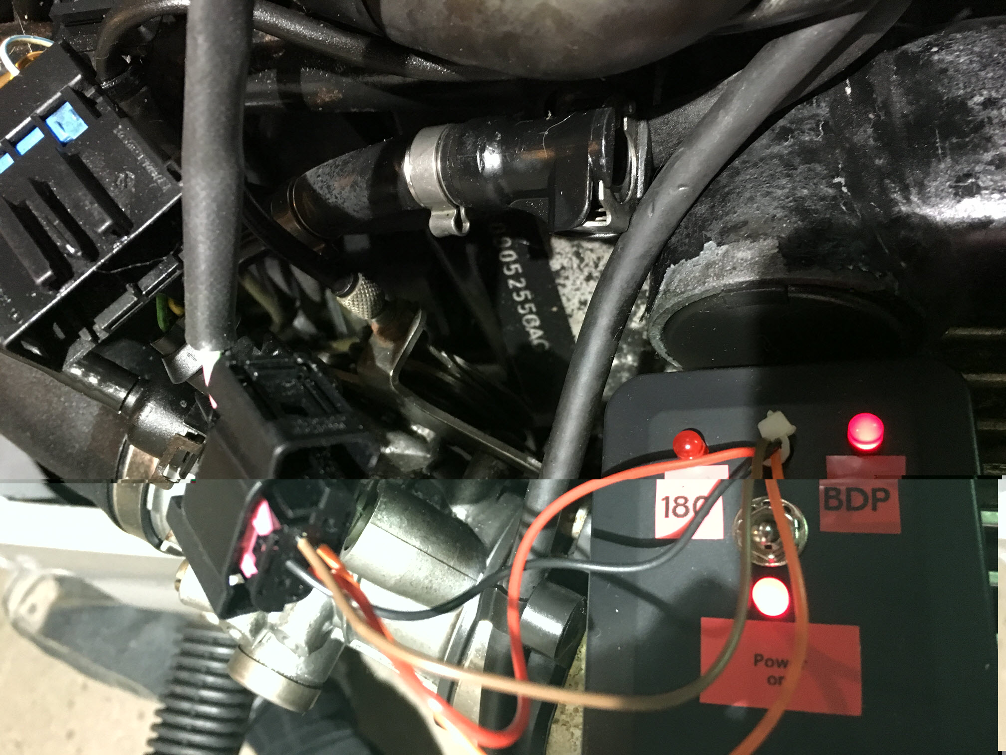

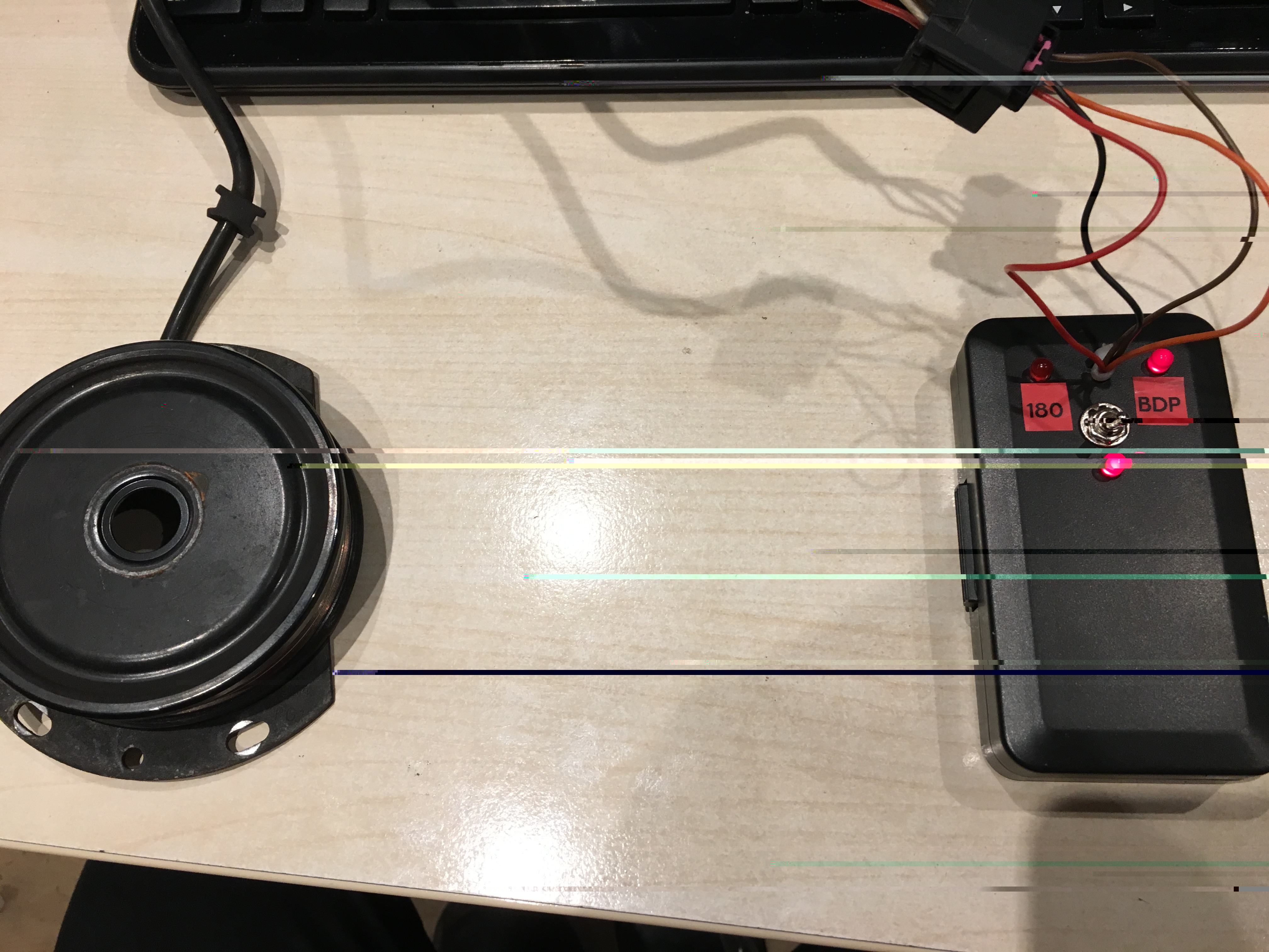

Vanavond ook het afstelapparaatje voor de Hall-Gevers gemaakt.
Wat wel gek is, dat de lampjes nu ook werken met de oude HallGever. :wink:
Dat had ik niet verwacht.
Of kun je dat zo niet bepalen of de HallGever kapot is of niet ???

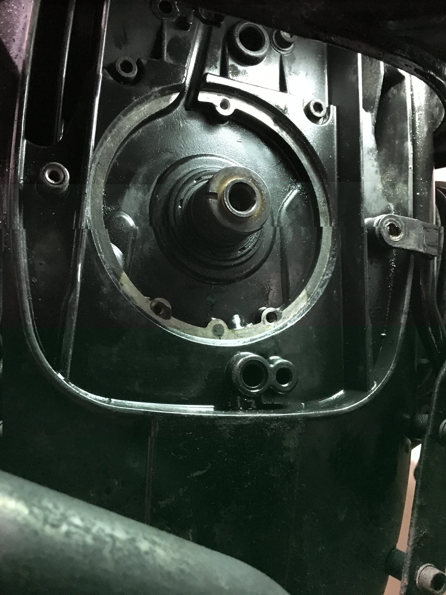

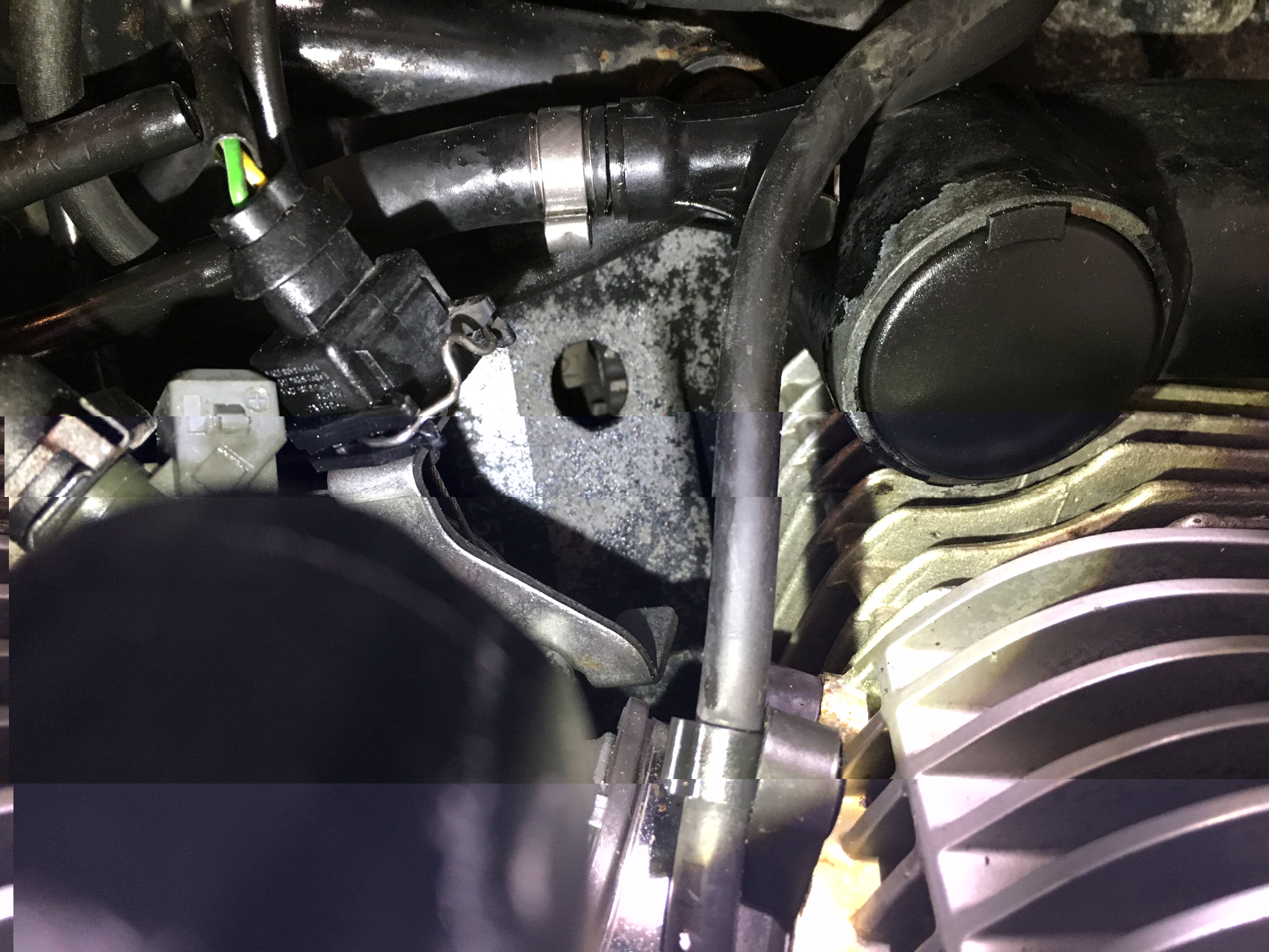

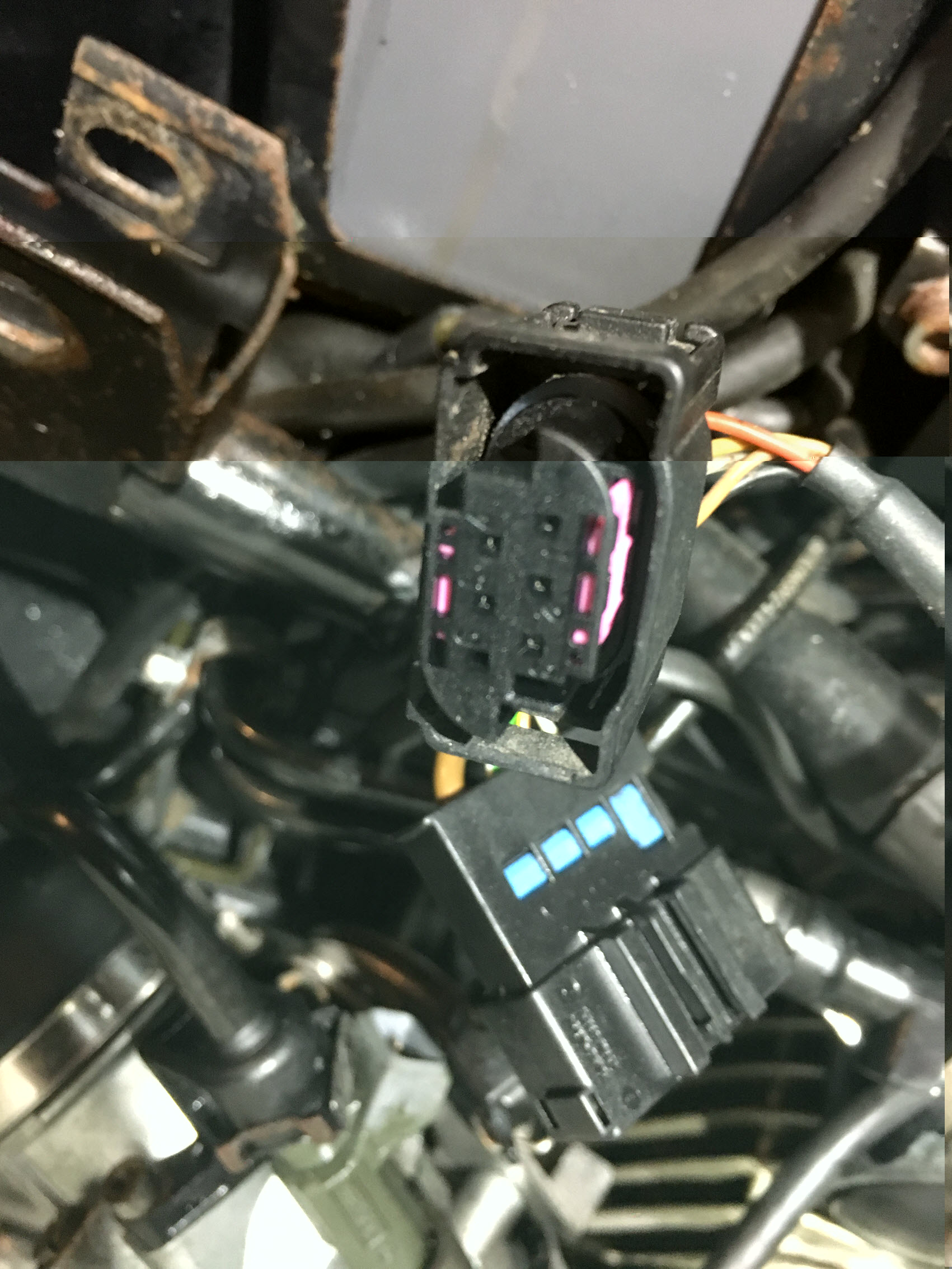

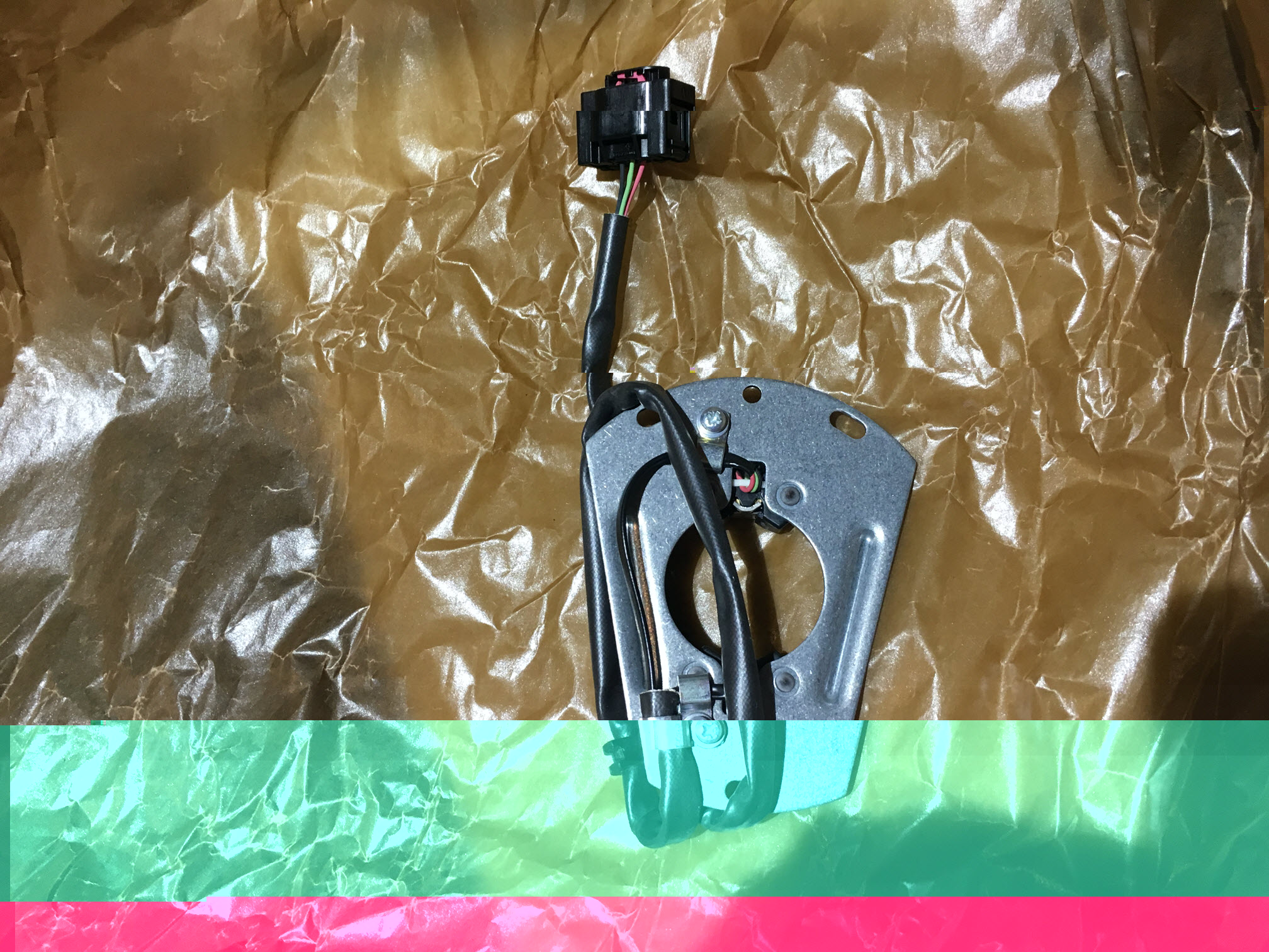

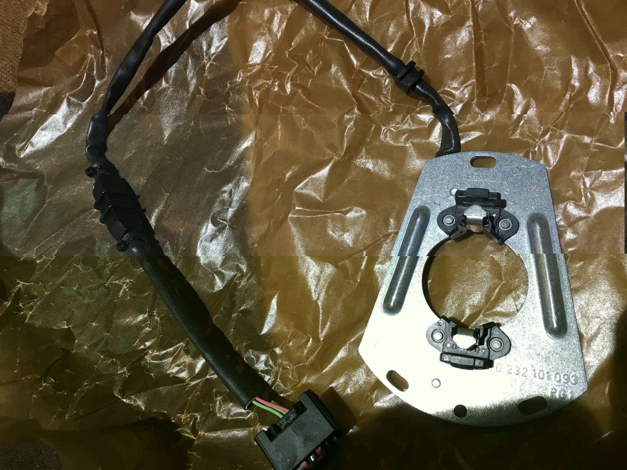

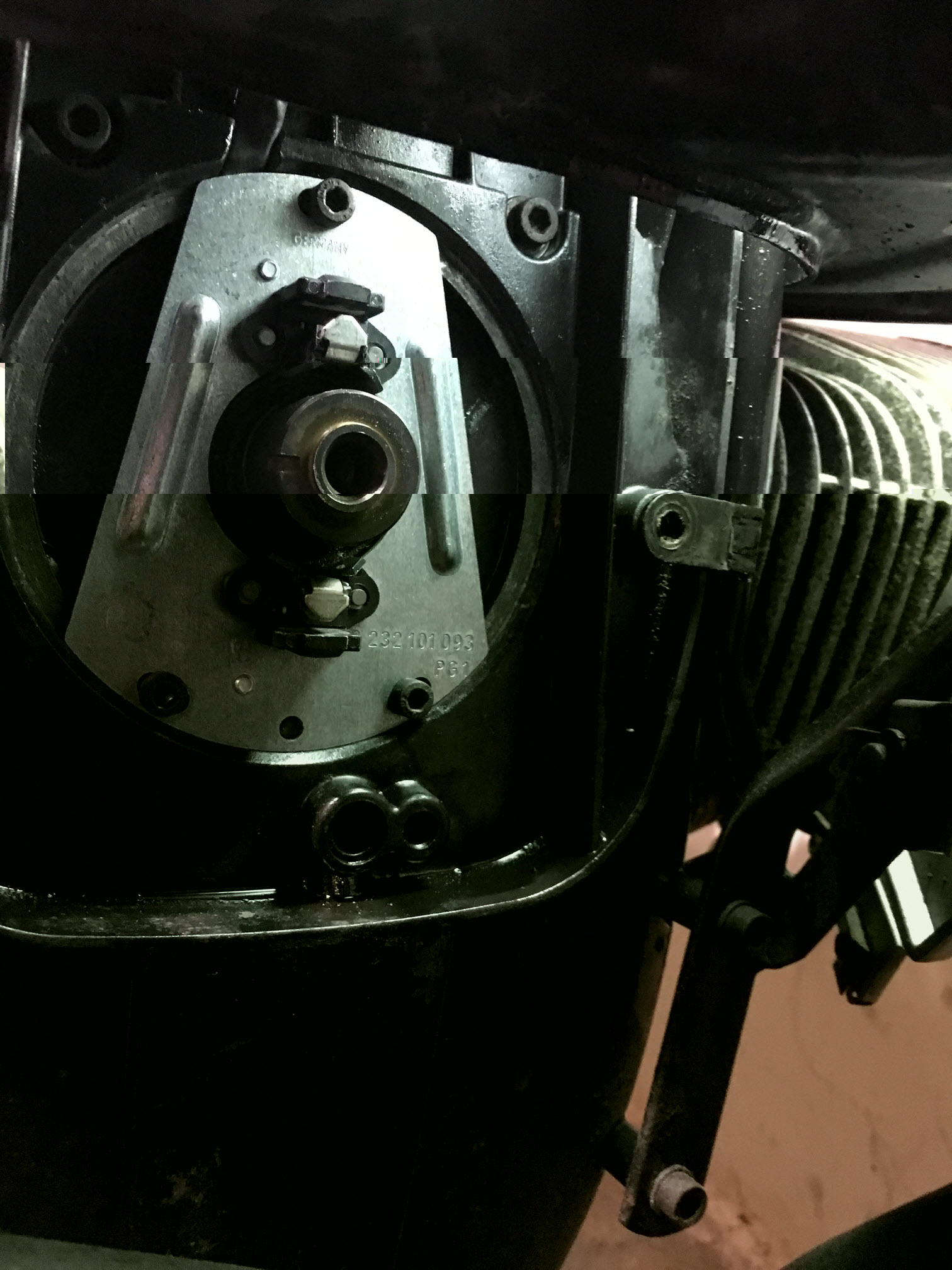

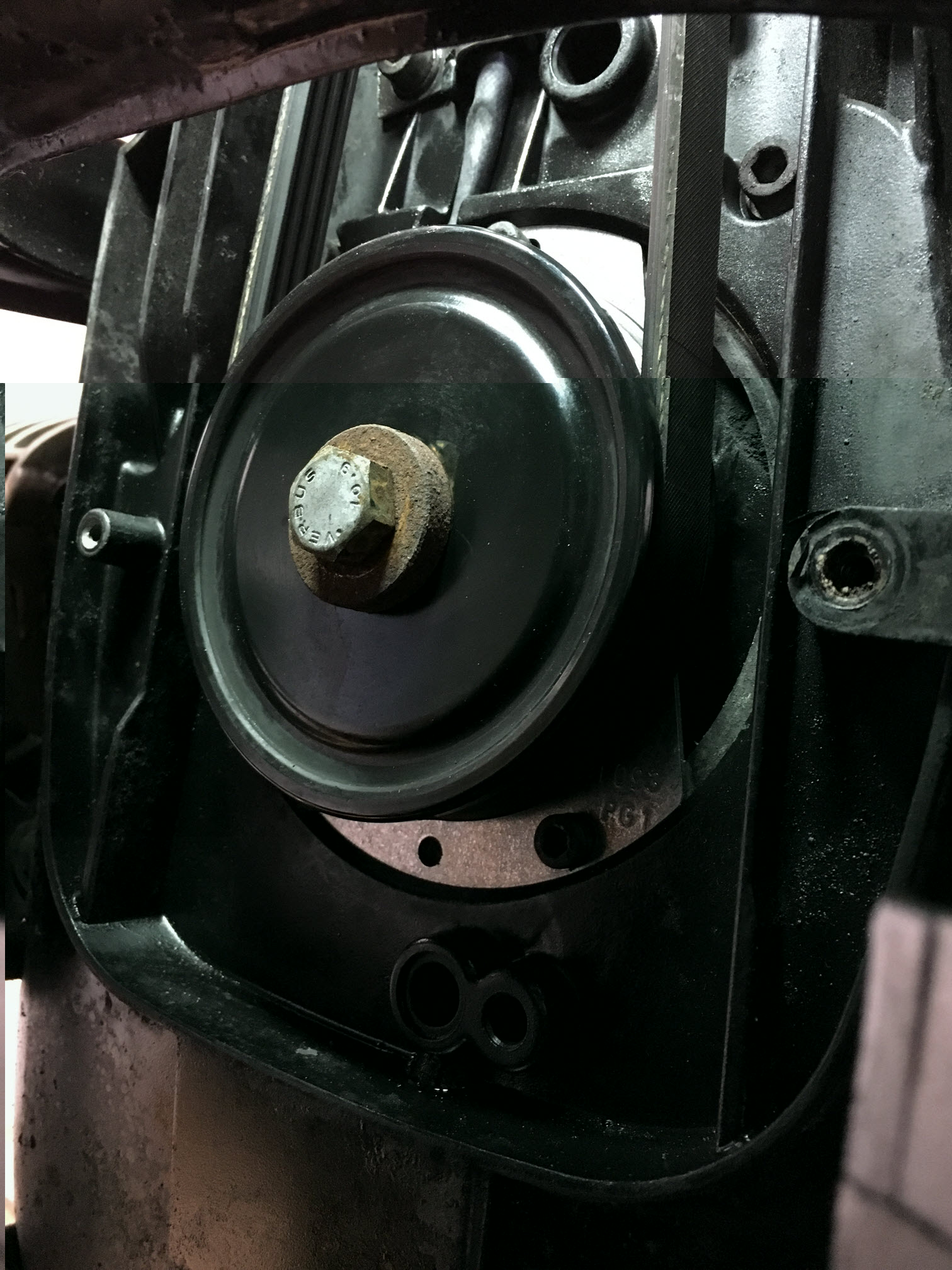

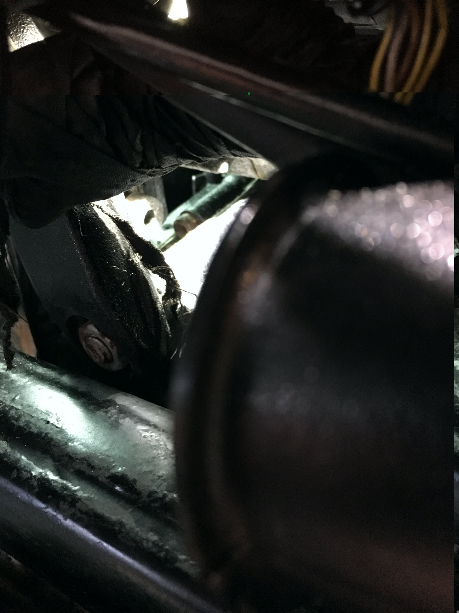

Big RT Smile de Hallgever was vandaag binnen bij meneer BMW.
Vanavond gelijk aan de slag gegaan.

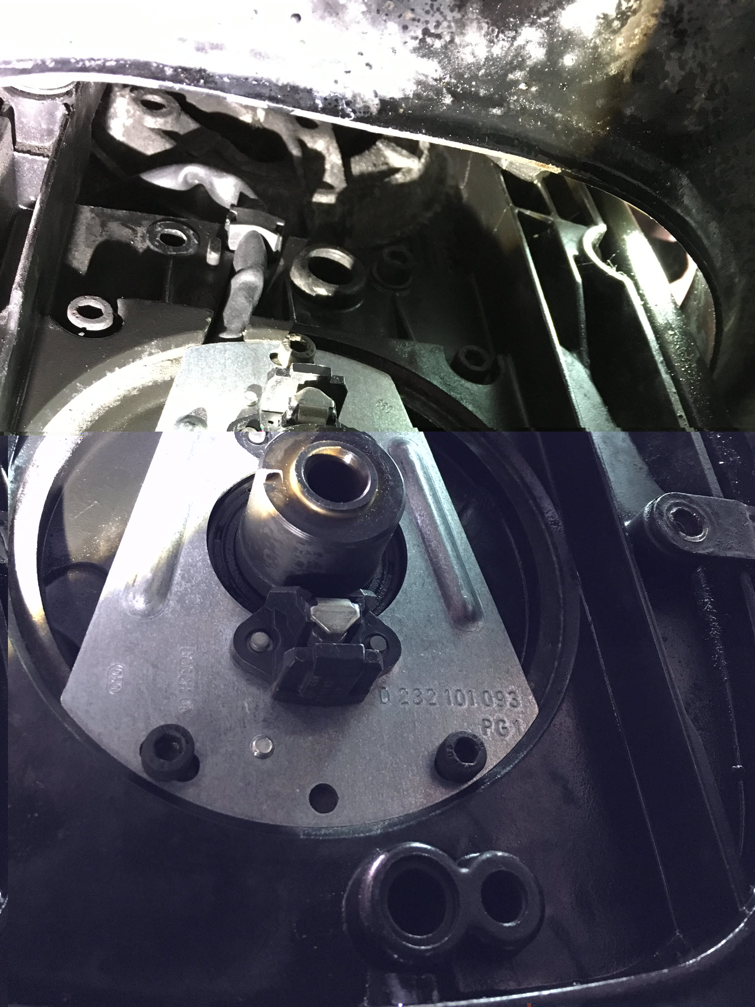

Eerst de plaats waar de Hallgever moest komen goed schoongemaakt.
Vervolgens de Hallgever gemonteerd.
Het originele beugeltje waarmee het draadje met rubbertje geklemd zat was gebroken.
Dus hiervoor zelf een nieuw beugeltje gemaakt en deze ook gemonteerd.
De Hallgever handvast gezet op de 3 boutjes ivm afstelling later.
Vervolgens de polie gemonteerd.

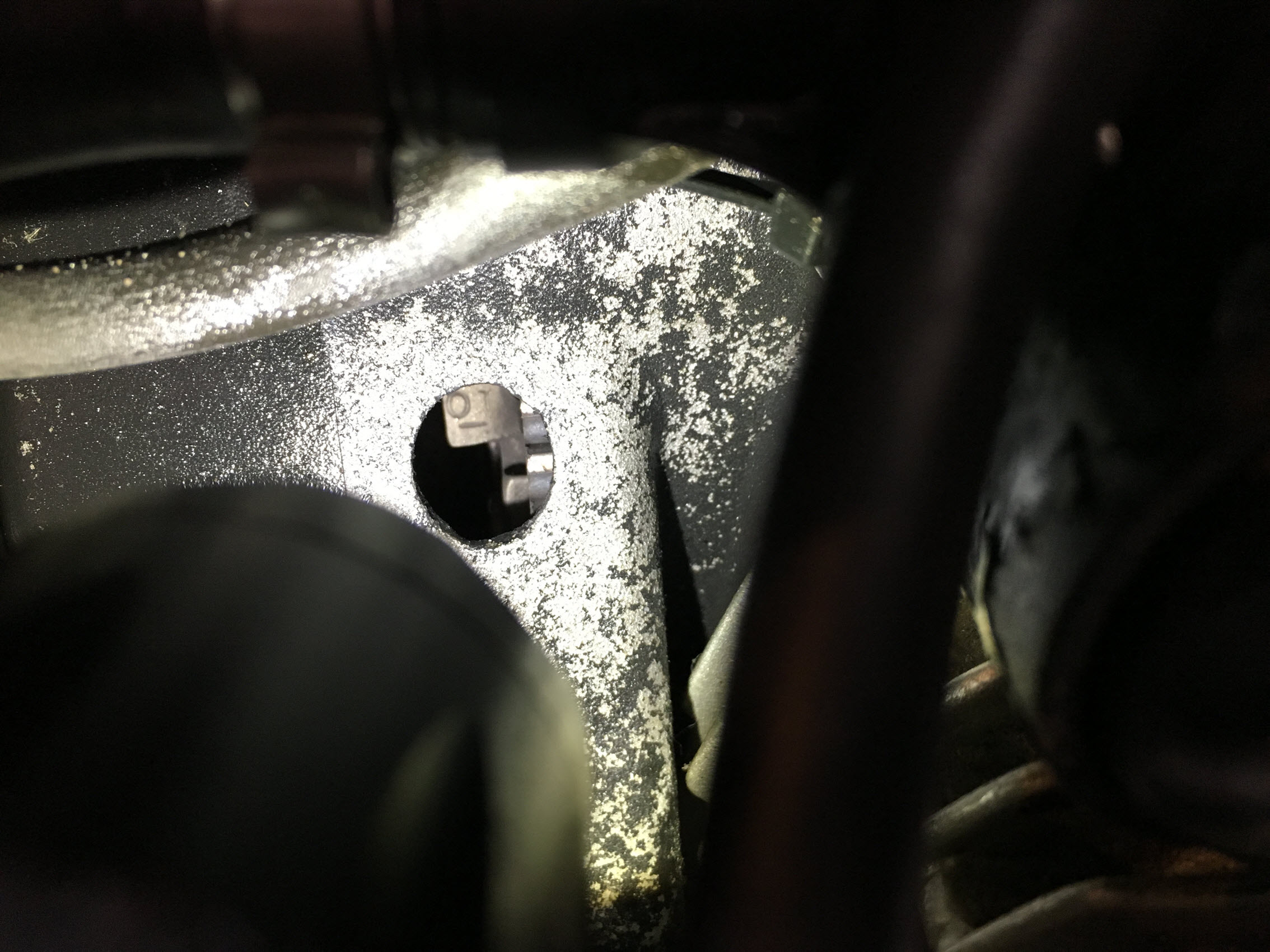

Het BDP gecontroleerd en het zelfgemaakte meetapparaatje aangesloten.
De draadjes van de nieuwe Hallgever hadden een iets andere kleurcodering, dus het apparaatje
conform aangepast aangesloten.

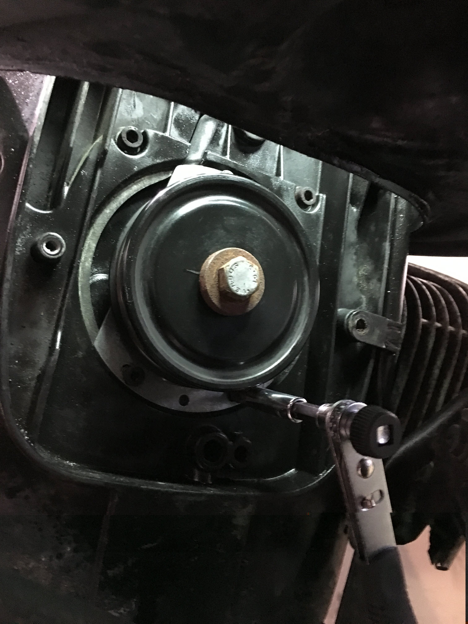

Vervolgens kastje aangezet en Hallgeverplaat (onderzijde) voorzichtig naar links gedraaid totdat net het
BDP lampje ging branden. Daarna alle 3 de boutjes vastgezet.

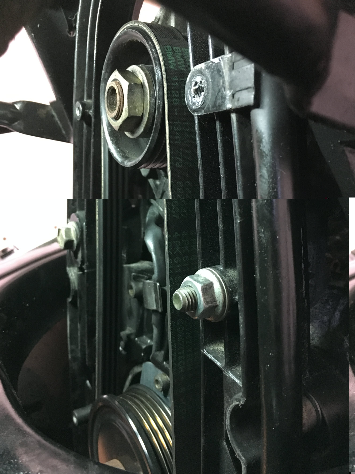

Vervolgens de riem weer gemonteerd op spanning (8 nm) gezet aan achterzijde en 3 bouten vastgezet.
Speciale tool om BDP te locken weer verwijderd.

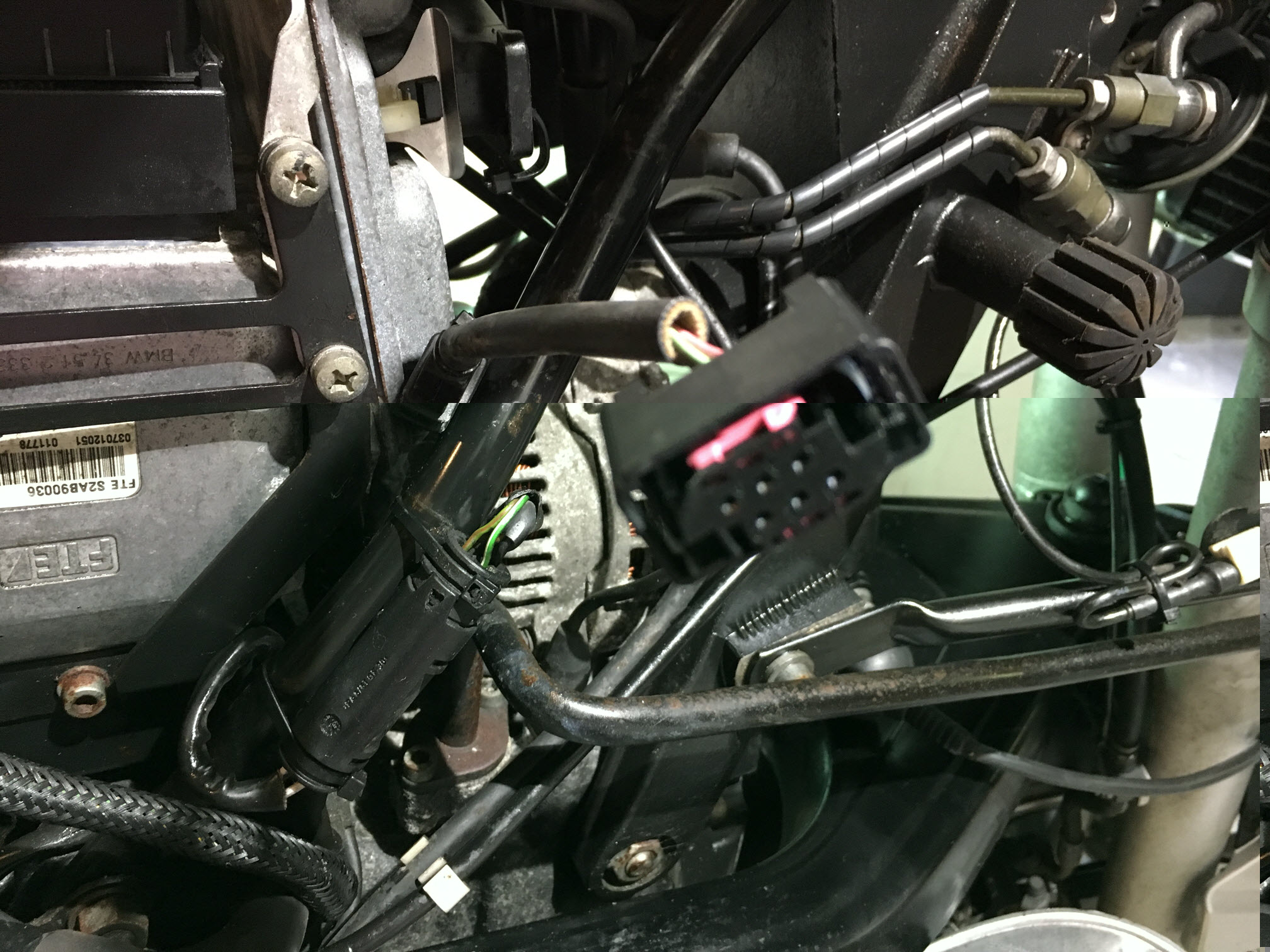

Vervolgens stekker van de Hallgever aangesloten en tank en bougies gemonteerd.
Tank gevuld met benzine.
En het grote moment is aangebroken . . . . doet ie t of doet ie het niet.
Starten maar . . . en na 5 seconden pppprrrttt hij loopt Big RT Smile Big RT Smile Big RT Smile

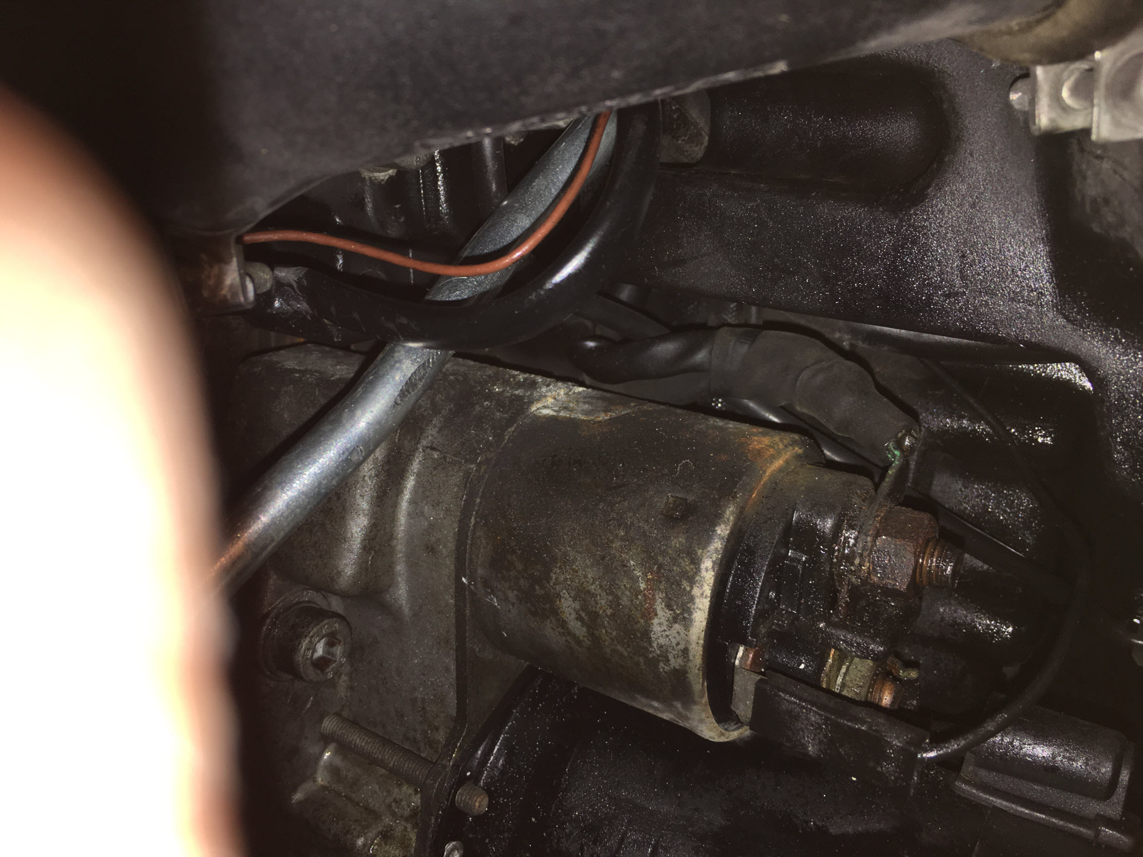

Ook nog even alles nagelopen qua lekkage benzine deel. Alles mooi droog.
Op marktplaats gescoorde display werkte ook zoals het hoort.
Hier nog wat laatste fotos van de montage.
De conclusie dat de Hallgever het probleem was op basis van de symptomen was dus de juiste -kwijling-

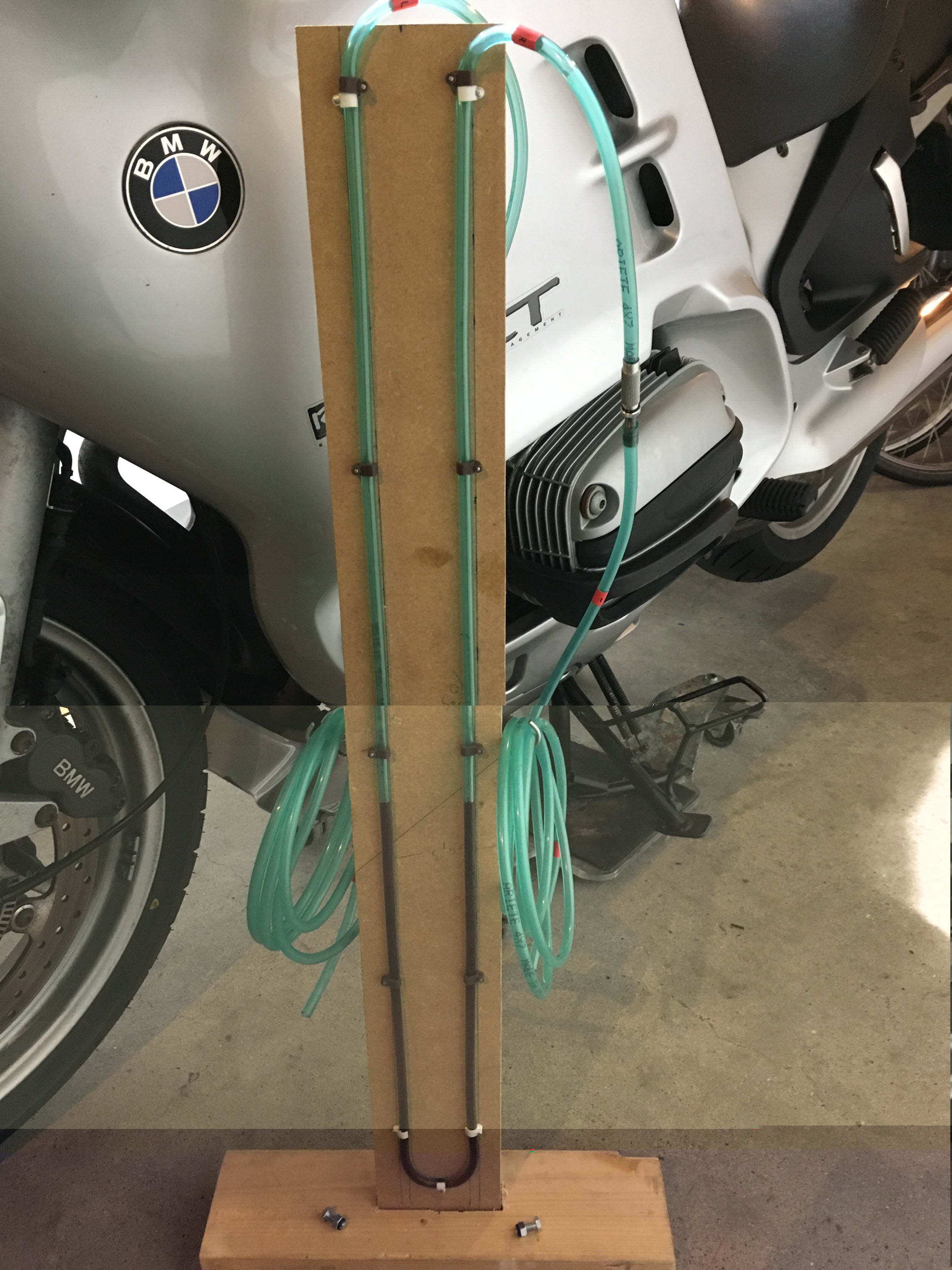

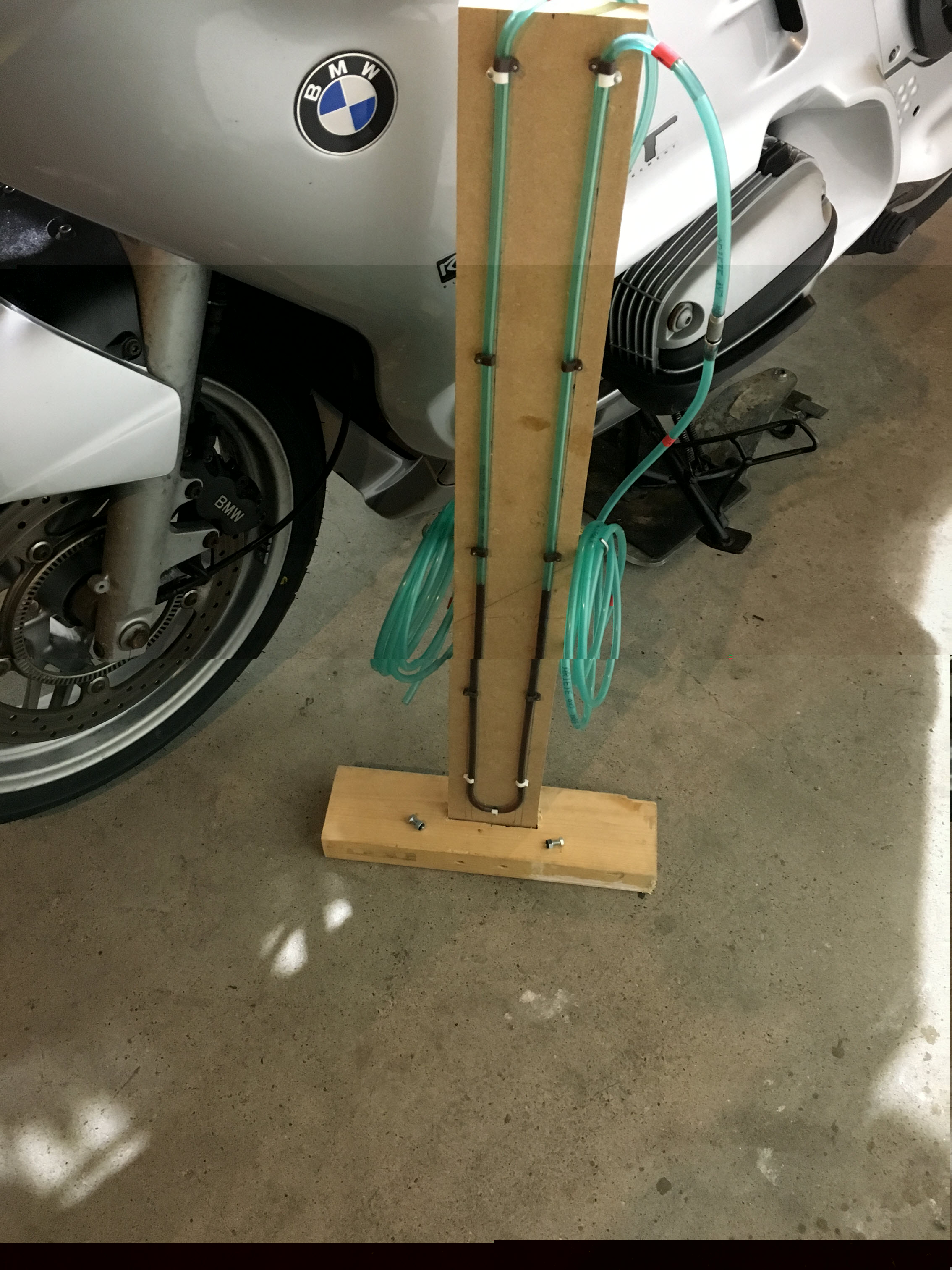

Vandaag afstelplank gefabriceerd 8)_
Morgen eens uitproberen

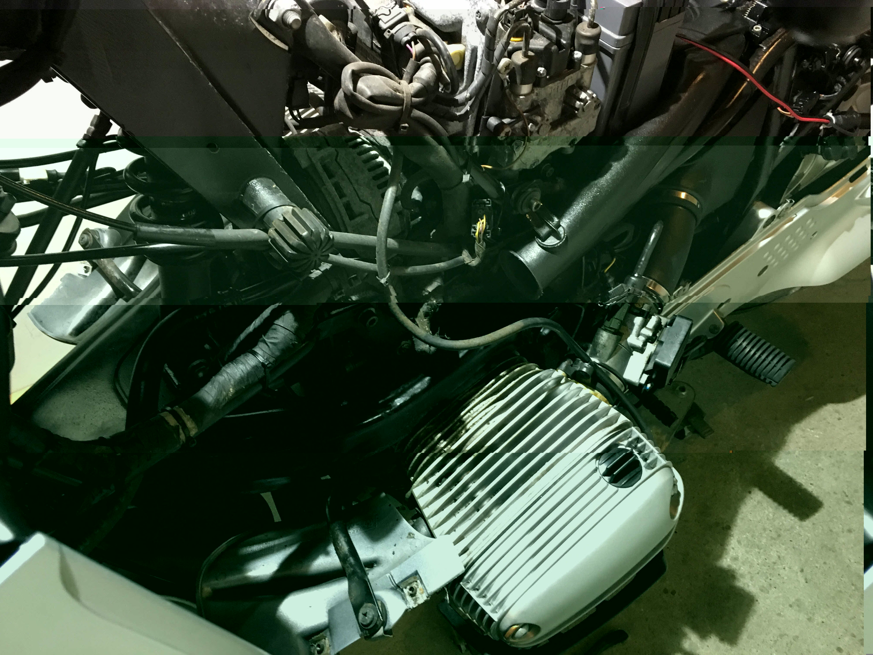

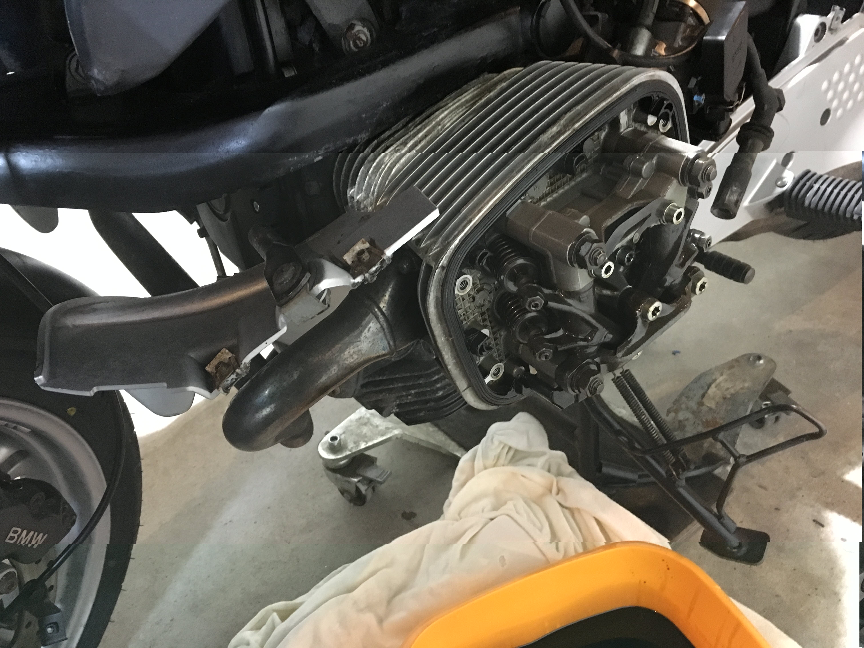

Thuis aan de slag gegaan met het onderhoud van mn RT.
Alle motor/versnellingsbak/cardan olie eruit laten lopen en oliefilter met speciale tool verwijderd.
Klepdeksels links en rechts verwijderd.
Onder de klepdeksels zag het er allemaal heel goed uit.
Ook de afgetapte oliëen zagen er geeneens erg slecht uit.
Duidelijk dat deze motor wel op tijd zijn beurtjes heeft gehad.
Vervolgens BDP bepaald en de klepspeling gecontroleerd aan de linker zijde.
De inlaatzijde was netjes 0,15 en de uitlaatzijde 0,30
Vervolgens 180 graden gedraaid en rechter zijde gedaan.
Ook hier was de inlaatzijde 0,15 en de uitlaatzijde 0,30.
Het was dus niet nodig om de kleppen te stellen.
Vervolgens alles weer gemonteerd met verse pakkingen daarna alle motor/versnellingsbak/cardan olie weer gevuld.
Brisk bougies gemonteerd.

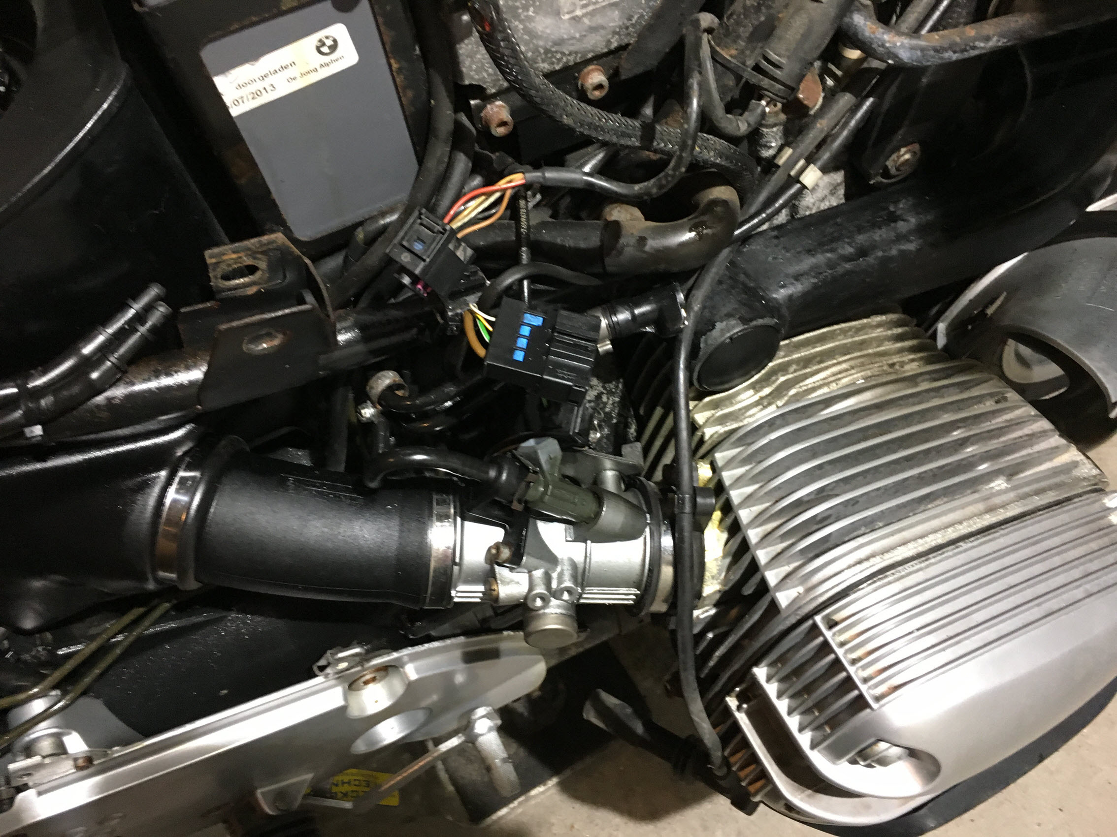

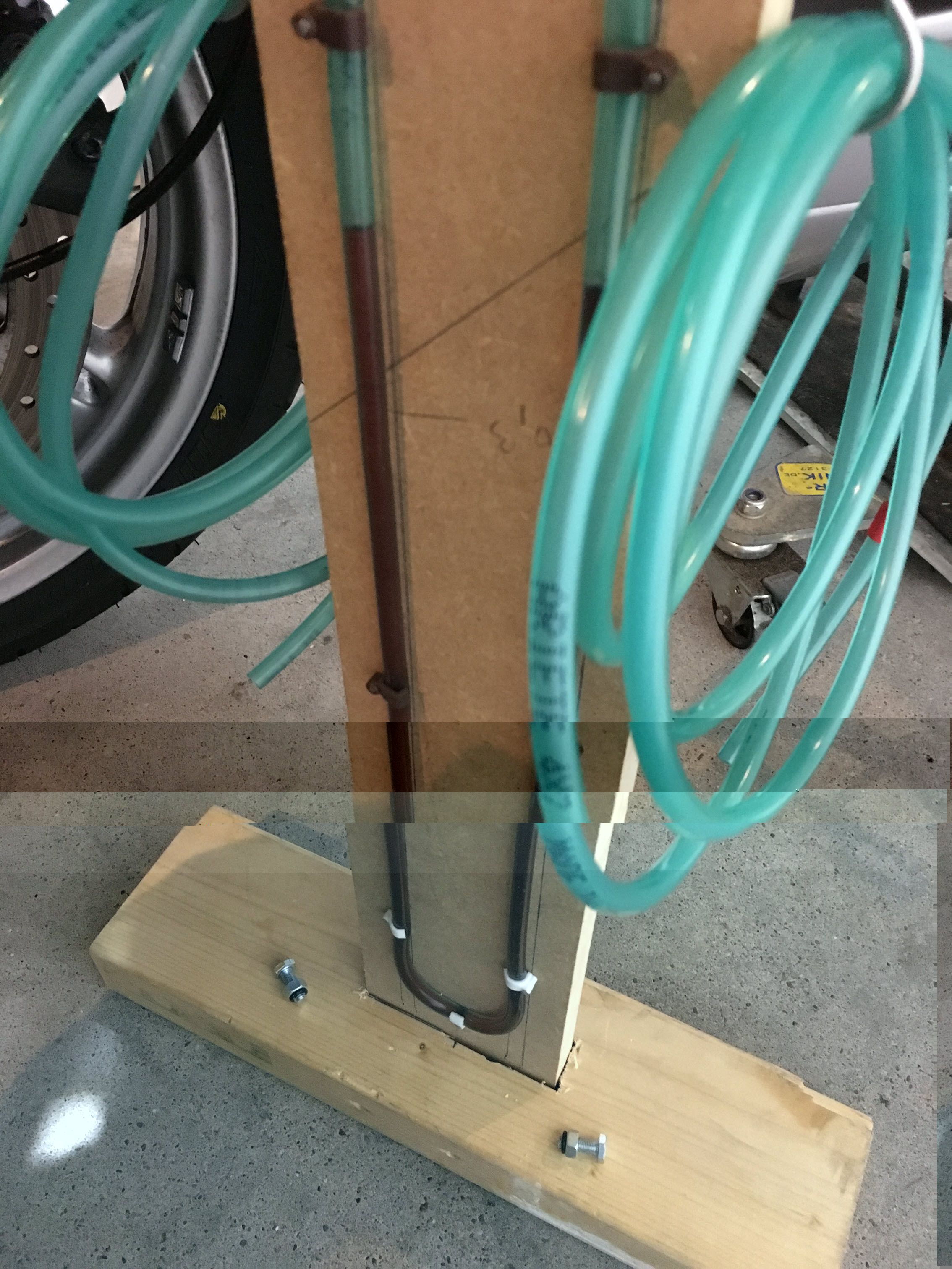

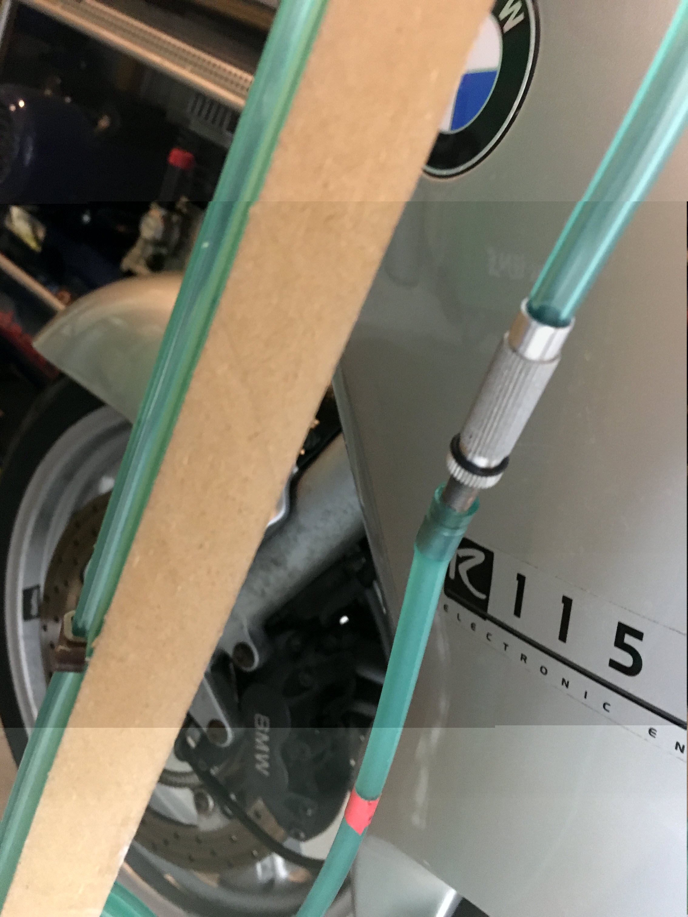

Vervolgens de motor gaan warmrijden en daarna de synchronisatie van de cilinders gedaan met de afstelplank die ik
gisteren gemaakt had.
E.e.a. stond flink uit het lood. Eerst stationair gelijk gesteld met stelschroef aan rechter zijde.
Vervolgens het gas verder open gedraaid het de gaskabelverstelling afgesteld.
Dit een paar keer herhaald totdat de beide situaties synchroon stonden.
Borgmoer van de gaskabel vastgezet.
Vervolgens alles weer gemonteerd en gaan proefrijden.
Big RT Smile wat een verschil. Hij loopt nu veel regelmatiger, met minder trilling en pakt goed op.

Je hebt je gasklephuizen goed afgesteld. Het kan misschien nog iets beter als je ipv het vacuüm gelijk zet op een bepaald toerental, je de gaskabels afstelt op welke als eerste opengaat. Eerst stel je dus inderdaad je stationair gelijk. En daarna geef je een beetje gas om te kijken welke kant als eerste open gaat. Je kunt het beste blijven stellen totdat ze precies gelijktijdig opengaan. De boxers zijn daar erg gevoelig voor.
Correct me if I’m wrong.
ik heb er nog een Recyclizers mag je wel proberen!!! Bevalt ie neem je hem over
Ik had de gasklephuizen ook al zo afgesteld.
Dus eerst op stationair dat beide kolommen gelijk staat (Afstelplank)
Daarna heb ik dit gedaan met gas klein beetje open en vervolgens de kabelverstelling precies afgesteld.
Dit proces heb ik 2 of 3 keer herhaald totdat zowel stationair als met gas erop de kolommen gelijk bleven.
Dus volgens mij is dat de manier.

Vandaag de stationair afstelling met vacuum afstelplank nog eens overgedaan en ook met meer toeren opnieuwd afgesteld.
Was toch nog niet helemaal gelijk.
Nu stond alles perfect gelijk.
Proefgereden en geconstateerd dat het nu weer veel beter was als ervoor.
Nu zeer weinig trilling en loopt smeuiger in de toeren.
Heeft dus wel weer wat geholpen al is het KFR toch nog enigzins te bespeuren maar zeer weinig.
Ben er eigenlijk best tevreden mee zo. :smiley:
