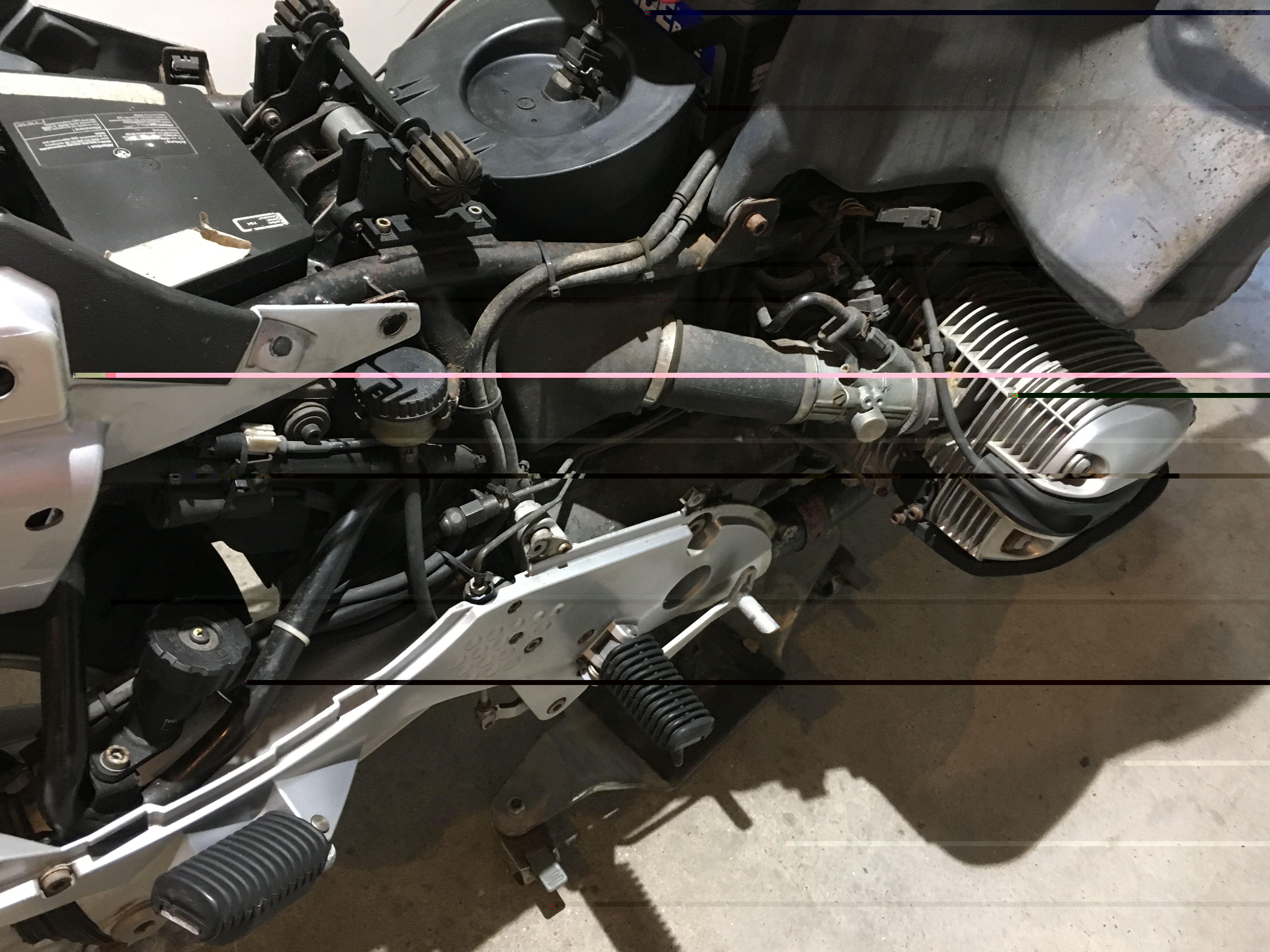

Om de ander zaken aan te pakken de motor eerst maar eens uitgekleed :blush:
Bij de vulopening van de tank was het probleem met de benzinelucht ineens duidelijk. De rubber ring die de aansluiting heeft met de tank was iets te dik en iets te groot qua diameter, waardoor er benzinedamp lekt. Bij de BMW dealert een nieuwe O-ring gehaald en deze gemonteerd, probleem opgelost.

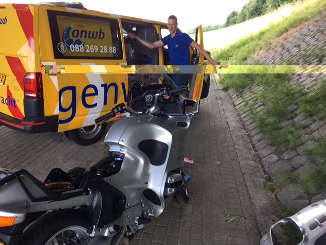

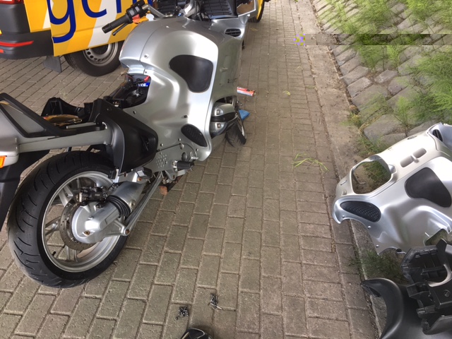

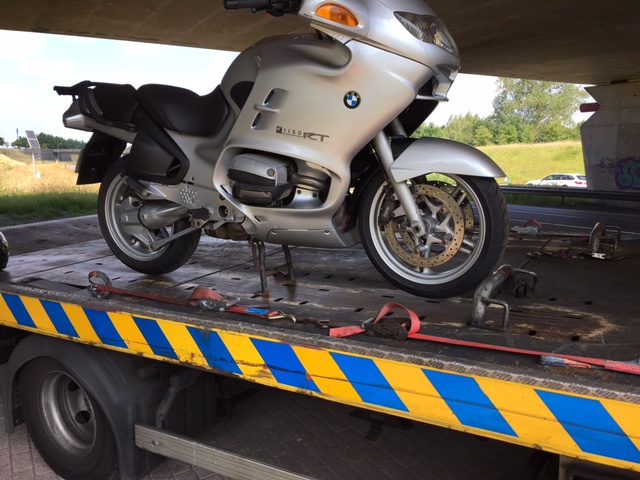

Vandaag besloten 2 nieuwe Brisk bougies te halen bij ‘De Knalpot’ in Rilland.
Helaas heb ik Rilland niet gehaald, maar ben op de hoogte van Etten-Leur gestrand langs
de kant van de weg.
Even tevoren had ik nog gedacht . . . . Goh wat rijd deze RT toch geweldig . . . .
2 minuten daarna bij een snelheid van 100 km/u ineens helemaal niks mee :O
Met motor aan de kant nog een paar keer proberen te starten, maar sloeg niet meer aan.
De vrienden van de ANWB gebeld, welke na een half uurtje arriveerde.
Deze was zeer behulpzaam en vriendelijk en heeft werkelijk alles geprobeerd om de motor weer
op gang te krijgen. Uiteindelijk toch zijn missie moeten staken.
Hij denkt dat het aan de toerentellersensor/hallgever/hallsensor ligt of anders toch dat de accu de geest gegeven heeft.
Uiteindelijk is de afsleepdienst gebeld om de motor te vervoeren naar de eerste beste dealer in de buurt.
Deze heeft de motor netjes afgeleverd bij de dealert en mij thuis afgezet.
Het was me het middagje wel zo langs de snelweg.
Nou maar hopen dat het toch een kleinigheidje is.
Zit wel een beetje met stress op de bank, nu de RT niet thuis is :mrgreen:

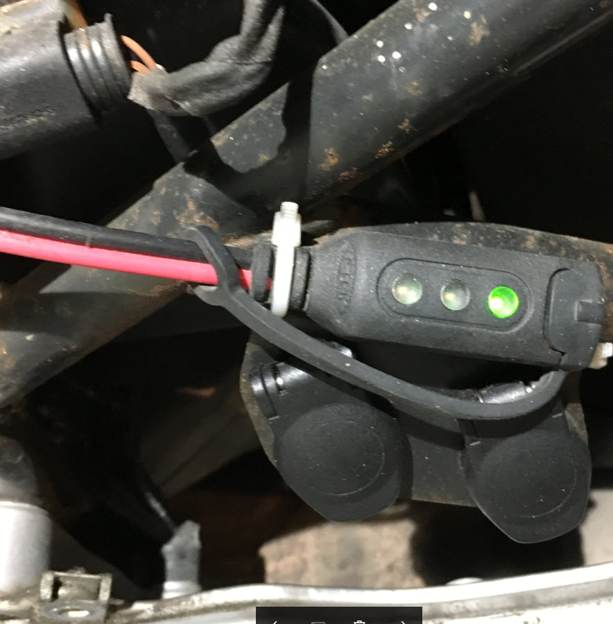

Weet iemand waar dit precies voor dient, tbv opladen ofzo. _001
Ja, dat is een CTek acculader-aansluiting mét accu-indicator;
http://www.ctekbeneluxshop.com/webshop/add-on/ctek040-133-detail.html
Ok, en kun je hier ook een optimate gewoon op aansluiten of heb ik hiervoor een speciale Ctek lader voor nodig?
Dat gaat niet passen, of je moet een verloop van Ctek naar Optimate in elkaar knutselen.
Ctek is wel de betere lader.

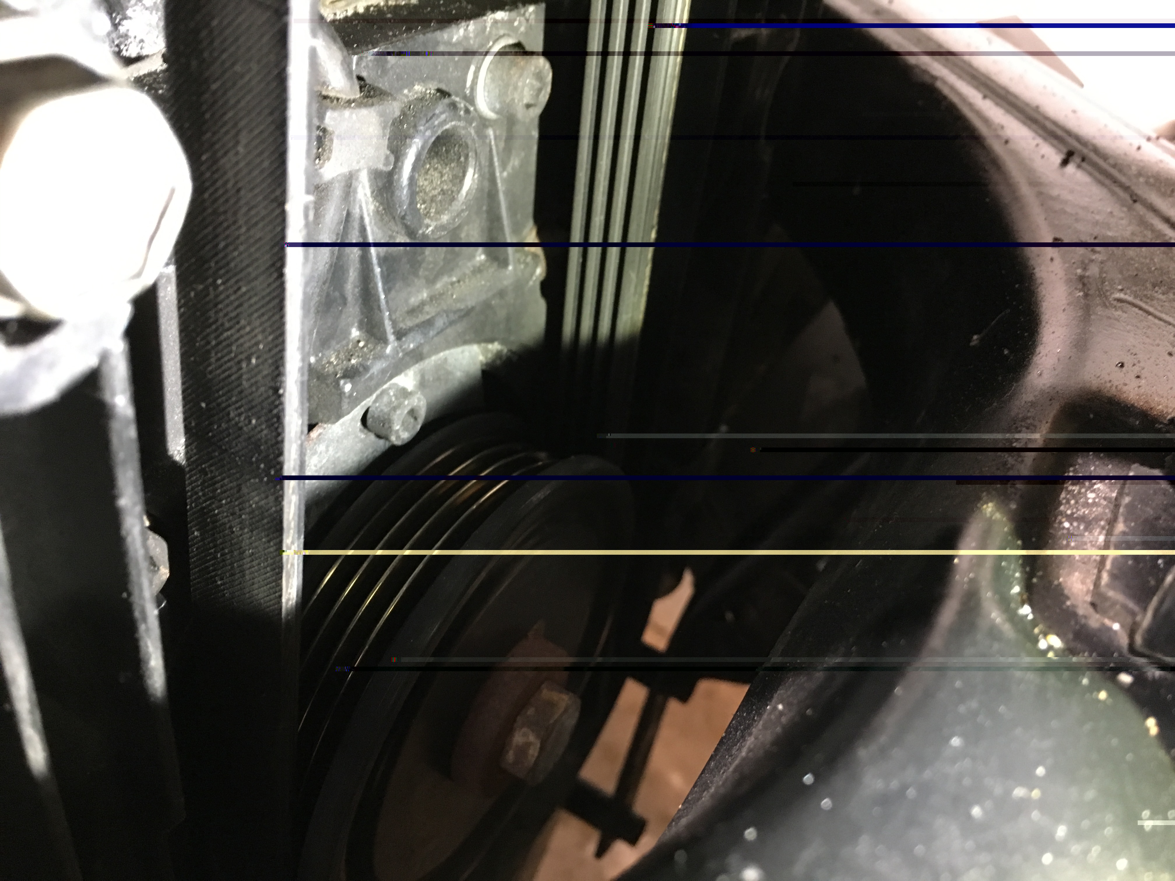

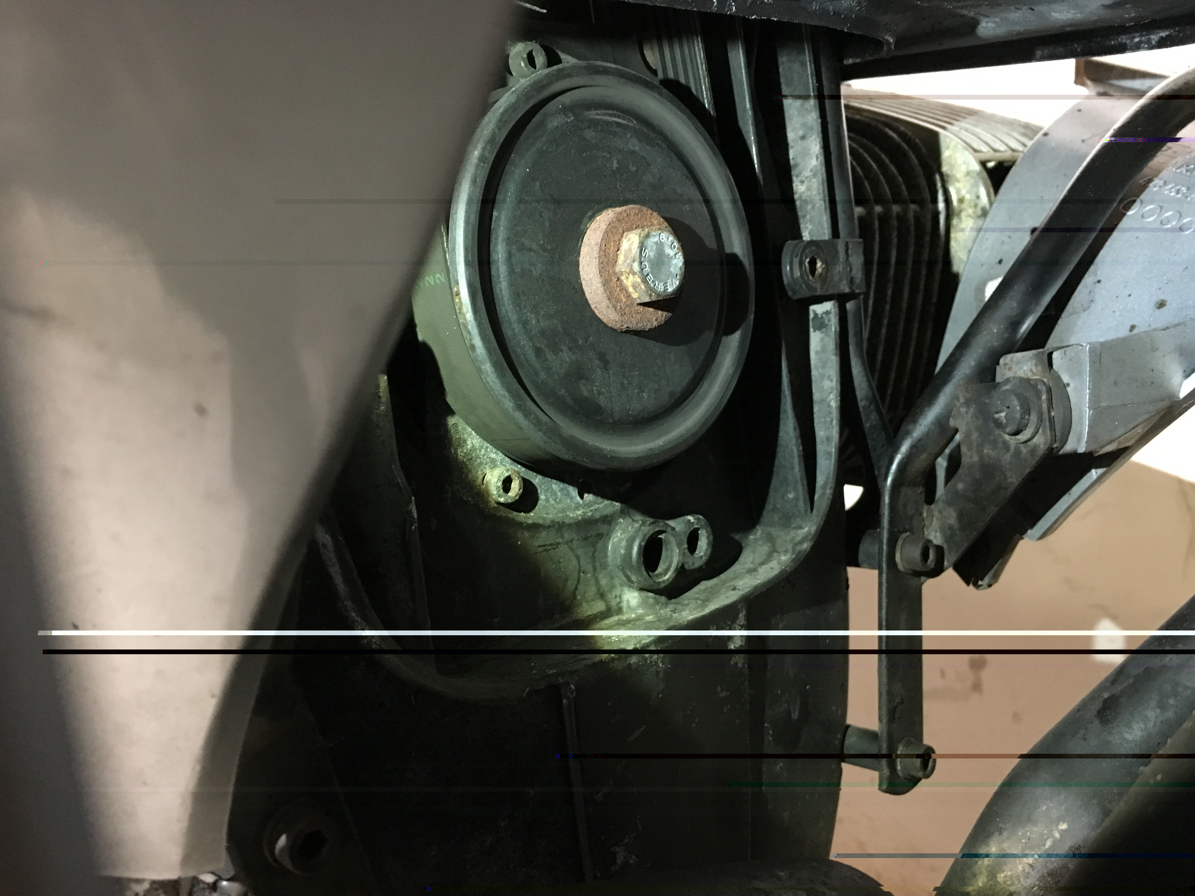

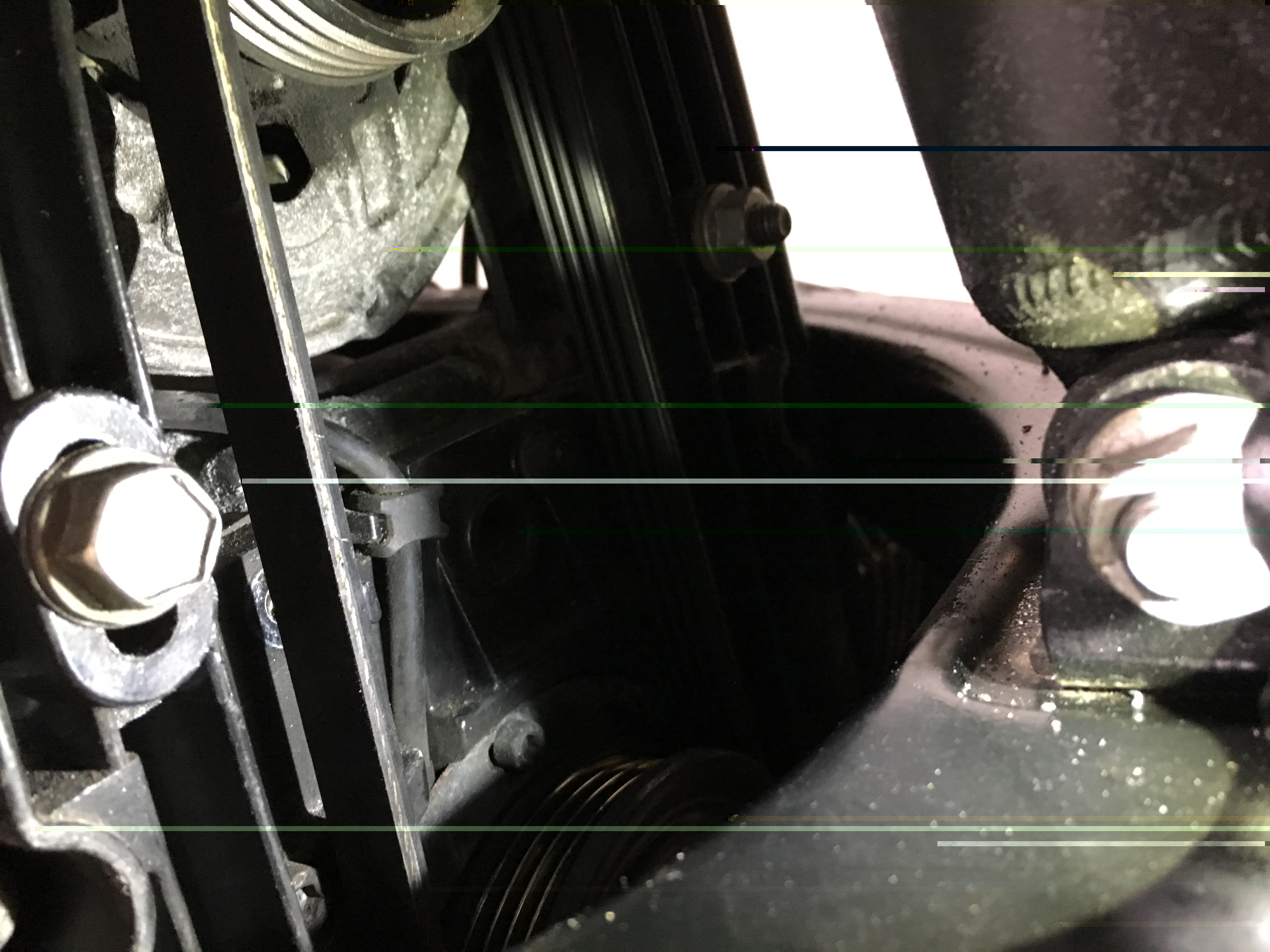

Eerst de machine ontdaan van alle beplating en de tank leeg laten lopen en verwijderd.
Vervolgens bougies verwijderd en voorbereidingen getroffen om de polie te gaan verwijderen door eerste het BDP te bepalen.
Die kun je aan de rechterkant vinden.
Vervolgend met een zelf gemaakte haakse pen boven de startmotor het BDP gelocked (linker zijde), zodat de as niet meer kan verdraaien.

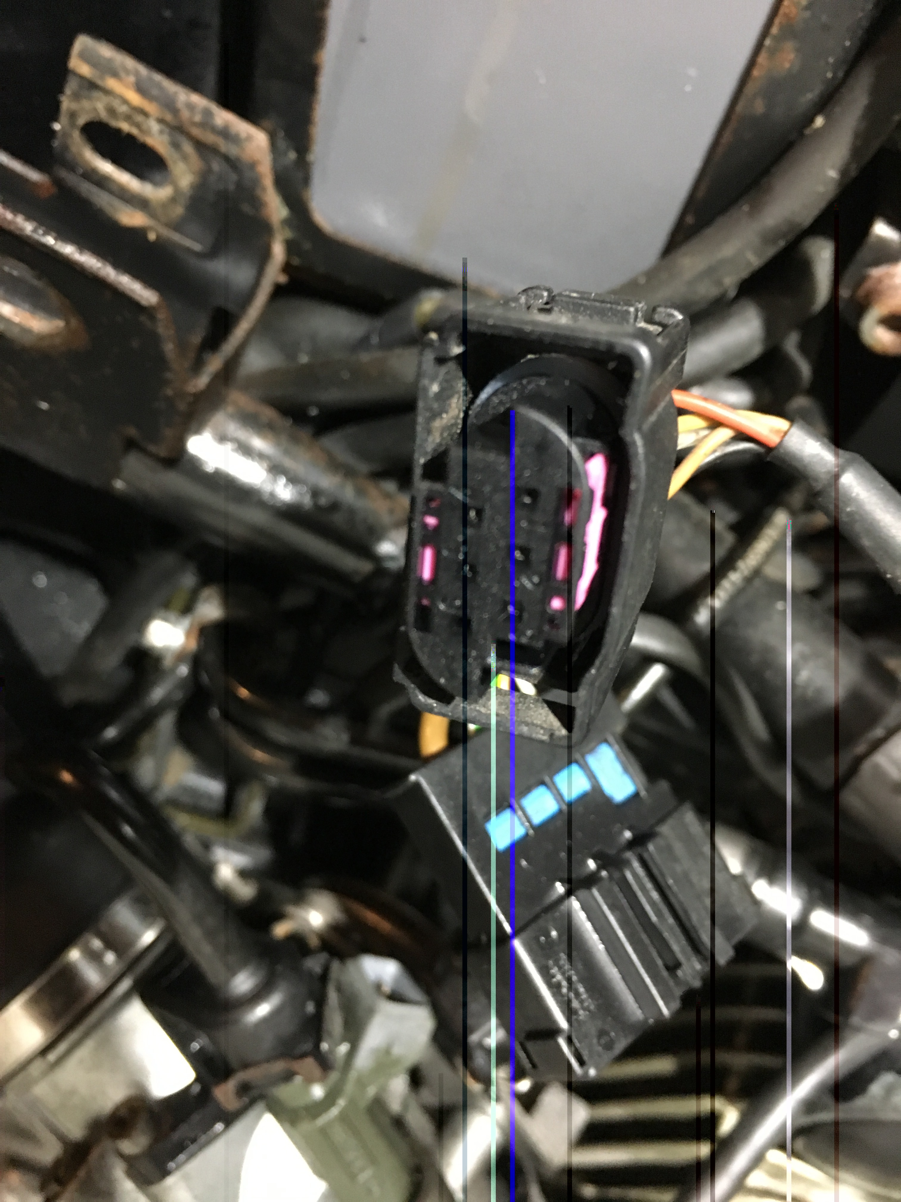

Vervolgens de stekkertjes van de Hall-Gever los gemaakt.
Vervolgens de draad geinspecteerd op beschadigingen in nog gemonteerde toestand.
Ik kon geen onregelmatigheden vinden, welke ik wel verwacht had bij deze storing.
Mijn stekkertje is een stekkertje met 2 rijen van 3 pennetjes, dus nu weet ik ook welke Hall-Gever ik moet bestellen.
Voor vandaag even genoeg gesleuteld en morgen de juiste Hall-Gever bestellen en het meetapparaatje maken zoals gepost in http://www.bmwrtforum.nl/forum/viewtopic.php?f=9&t=13355
Dan kan ik overmorgen als de Hall-Gever binnen is direct aan de slag met de montage en het afstellen van de nieuwe.
