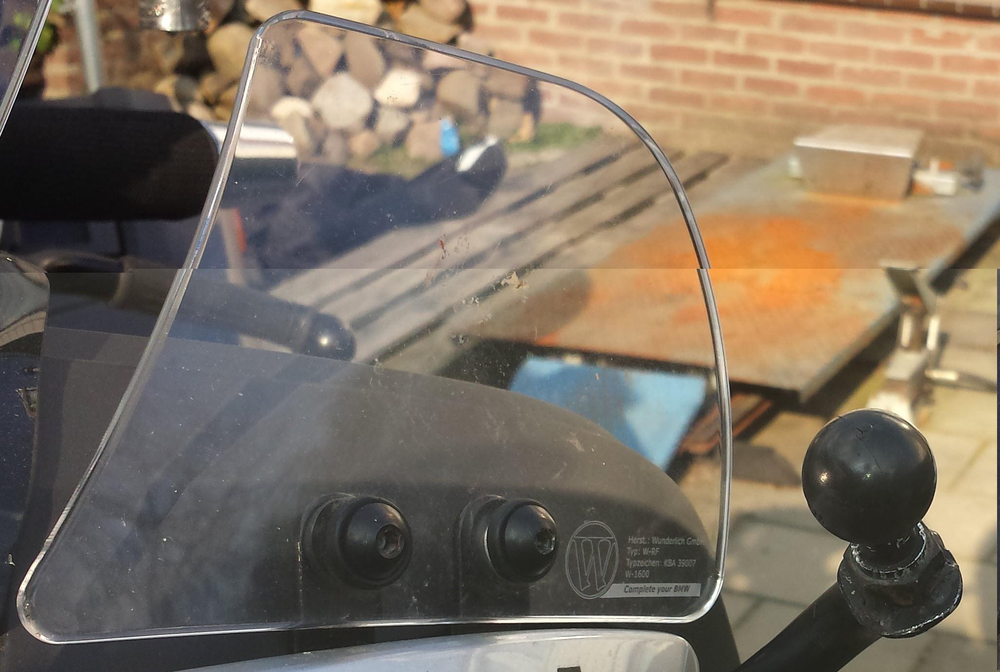

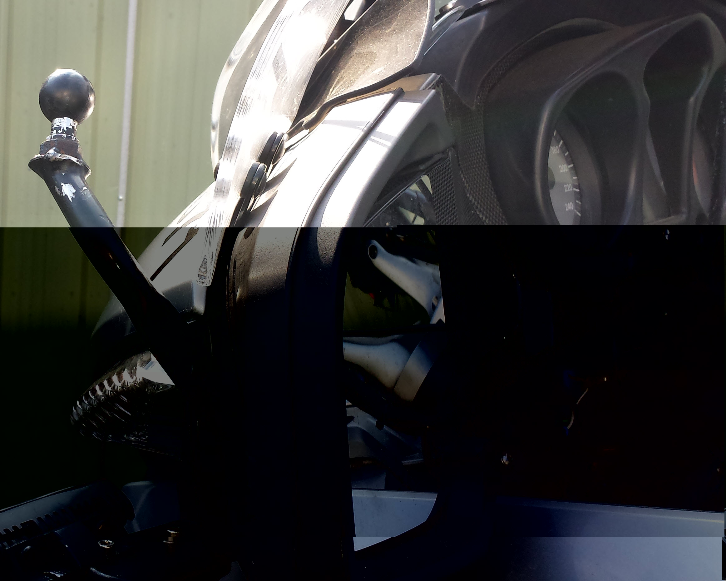

Helaas lukt het maar niet een goede plek te vinden, daarom als volgt, al dan niet tijdelijk, opgelost;
Echt fraai is het niet, jammer genoeg.
Het zit wel stevig. :wink:
Hmmm, in een ander draadje wordt gewaarschuwd voor de gevaren van een zelf gemaakt zonnescherm. Deze uitstekende oplossing lijkt me ook niet heel erg veilig…
Verstuurd vanaf mijn ASUS Transformer Pad TF300T met Tapatalk
Ik gaf het al aan, het is inderdaad niet fraai. _002
Op de foto is het misschien niet goed te zien maar het zit (wat) meer achter het spiegelhuis.
Dus op zich valt het qua uit steken, volgens mij, wel redelijk mee.
Maar je maakt wel een heel goed punt, ik zal eens over de motor “heen duiken” in dat optiek, en proberen de gevaren in te schatten, zo ver ik dat überhaupt kan. :wink:

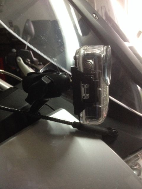

Ik heb mijn cam overigens vastgezet met een deugdelijke Rammount. Het resultaat is er, hoewel wel achter het windscherm . . . :open_mouth:
Heel herkenbaar, mijn opname, gemaakt met een Canon HF200 in fullHD op 50i en met OS aan, is niet om aan te zien.
De steun geeft te veel trilling door. Ik ben nu opzoek naar een goed alternatief. Zelf een aanpassing achteraf met Première helpt niet genoeg. Alle opnamen kunnen zo de prullenbak in.
Baal er behoorlijk van omdat ik veel tijd en energie heb gestoken in een goede steun die voor mijn gevoel genoeg ondersteuning gaf aan de camera.
De volgende test wordt met de oude, vertrouwde zuignap, daar haalde ik in het verleden goede resultaten mee.
De montage was overigens met de korte RAM-mount & speciale kogel voor GoPro.

Lijkt leuk maar het tupperware van Herr BMW trilt meer dan je lief is. Gewoon op frame zetten zou mijn advies zijn op de P Plaats zoals eerder beschreven kijk wel welke kant meer trilt links of rechts.Wat gegalvaniseerde CV buis moduleren zodat hij past op de " p plaats" en u profiel waar de rammount in kan er op de gegalvaniseerde gemoduleerde pijp lassen . Spiegelhuisomranding inkeping frezen en klaar is kees . Alles bij elkaar een paar uurtjes werk en qua materiaal kosten nauwelijks iets. Rammount was het duurste.
