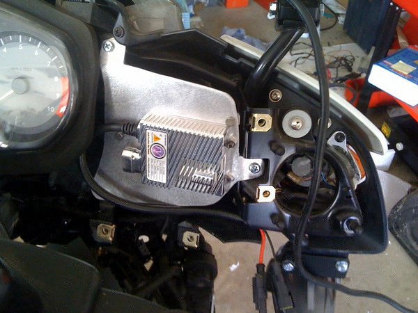

Zoals het officieel gemonteerd zit aan de binnenkant bij de RT-P; (sorry, heb nog geen betere foto kunnen vinden)
Je ziet in die foto m.i. duidelijk dat die “P bracket” dus aan de rechterkant op de spiegelbehuizingsframe gemonteerd wordt.
