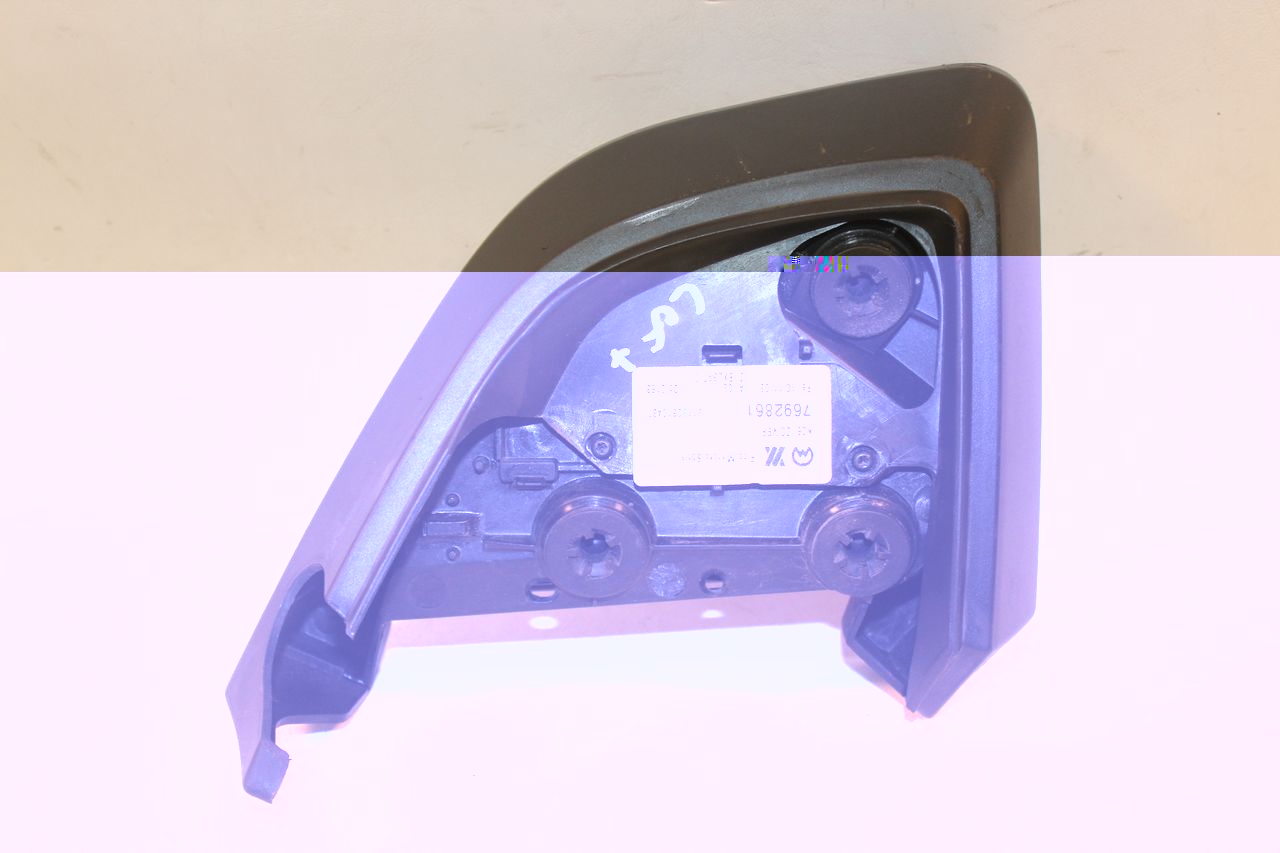

Hallo,
voor een alternatieve bevestiging van mij camera, ben ik op zoek naar een spiegelhuis (liefst complete linker spiegel) van een R1200RT-P. Waarom de P uitvoering? Zij hadden onder/achter de linker spiegel een draagarm voor een van de flitsers bevestigd, waardoor er in het spiegelhuis al een uitsparing is gemaakt.
Dus mocht iemand een R1200RT-P hebben omgebouwd en een linker spiegel over hebben, laat het me weten. Voor de juiste prijs neem ik 'm over.

Ik heb een dergelijke spiegelhuis maar die is helaas niet te koop, want inderdaad, bedoelt voor een camera.
Ware het niet dat mij nog niet helemaal duidelijk is hoe ik de bijgeleverde staaf met RAM-kop moet monteren. :wink:
Daarnaast, pas ook op met een niet-OEM ruit, die zit deze “RT-P met RAM-mount” oplossing in de weg.

Op de foto’s lijkt het erop dat BMW al zelf een apart spiegelhuis heeft gemaakt voor hulpdienstmotoren. Dus dan zou het complete setje ook via BMW-NL te krijgen moeten zijn (of de producent van de ombouw voor dat soort motoren (in dit geval Huijsmans).

Ja, fabriek-af zitten er andere spiegelhuizen op de 1200RT-P in verband met die uitsparingen voor de signaalverlichting aan de voorzijde.
Volgens mij onderdeelnummer 46637692865 of 46637714537, voor de linkerzijde.
Maar het beste kan je dat bij een BMW dealeRT navragen voor de zekerheid. :wink:
Het betreffende staaf is naar verluid ook los te koop:
Links: 51 16 7 693 207
Rechts: 51 16 7 693 208
Maar dan nog wel zonder RAM-bal hoofdje. :wink:

Zo, ben vandaag even bij de dealer langs geweest.
Bestellen van het linker spiegelhuis met uitsparing is geen probleem (geloof dat het nummer 51167714535 was voor de -P variant en 46637714537 voor het gewone spiegelhuis). Kosten +/- € 45,- (zonder spiegelglas!).
Er kwam echter een monteur bij die aangaf dat het trillen er dan waarschijnlijk niet geheel uit zou gaan. DIt i.v.m. de bevestiging aan het “dashboard-frame”. Tja…
Even met mezelf overleggen en kijken voor een goed alternatief (indien mogelijk). En anders bestellen en knutselen!
Voordeel is nu wel dat ik weet waar de betreffende staaf precies moet worden vastgezet. Er stond een politie-RT… :smiley:
En geen foto’s kunnen maken hoe de betreffende staaf precies vast gezet moet worden? _001 _002
Ik zou het graag voor je uitproberen mits ik maar weet hoe die staaf exact gemonteerd dient te worden, want dat is mij nog steeds een volslagen raadsel. :$
Wat trillingen betreft verwacht ik zelf dat het wel zal meevallen, aangezien die plek ook de “reguliere” montage van de signaallampen is, en me dunkt dat dergelijke lampen gezien hun gewicht dan voor minder wenselijke effecten zouden kunnen zorgen.
