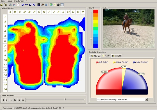

Ik heb mijn zadel laten aanpassen bij een ergonomische zadelmaker, die zadels maakt voor beroepsgroepen die zittend werk hebben, zoals vrachtwagenchauffeurs en bus- en tramchauffeurs. Daar werd mijn zadeldruk op de motor gemeten met een meetkussen. Daarna werd net zo lang het schuim in lagen aangepast totdat de drukverdeling optimaal was. Uiteraard was dat niet goedkoop, maar het zit wel prima, en ik ben grotendeels van mijn rugklachten af.
Zo’n meting ziet er ongeveer zo uit (maar dan op de motor en niet op een paard):
Ik dacht even dat je longfoto’s geplaatst had :smiley: :wink:
Danwel van een verstokte roker! :wink:
Wow, dat is wel next level :bulb: Weet niet hoe duur dat was, maar ben bang dat ik daar het geld niet voor op de plank heb liggen… maar uit nieuwschierigheid, hoe diep heb je in de buidel moeten tasten??
Ik was ongeveer €700 kwijt. Als je weet wat ik daarvoor allemaal heb geprobeerd en uitgegeven, incl. eigen aanpassingen, Tiger leathers, Touratech zadel en noem maar op, dan viel het bedrag nog wel mee. Het is In ieder geval waar voor je geld, en in mijn geval het laatste redmiddel.

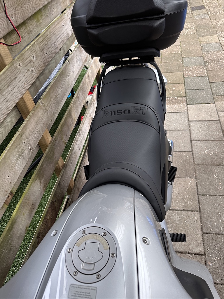

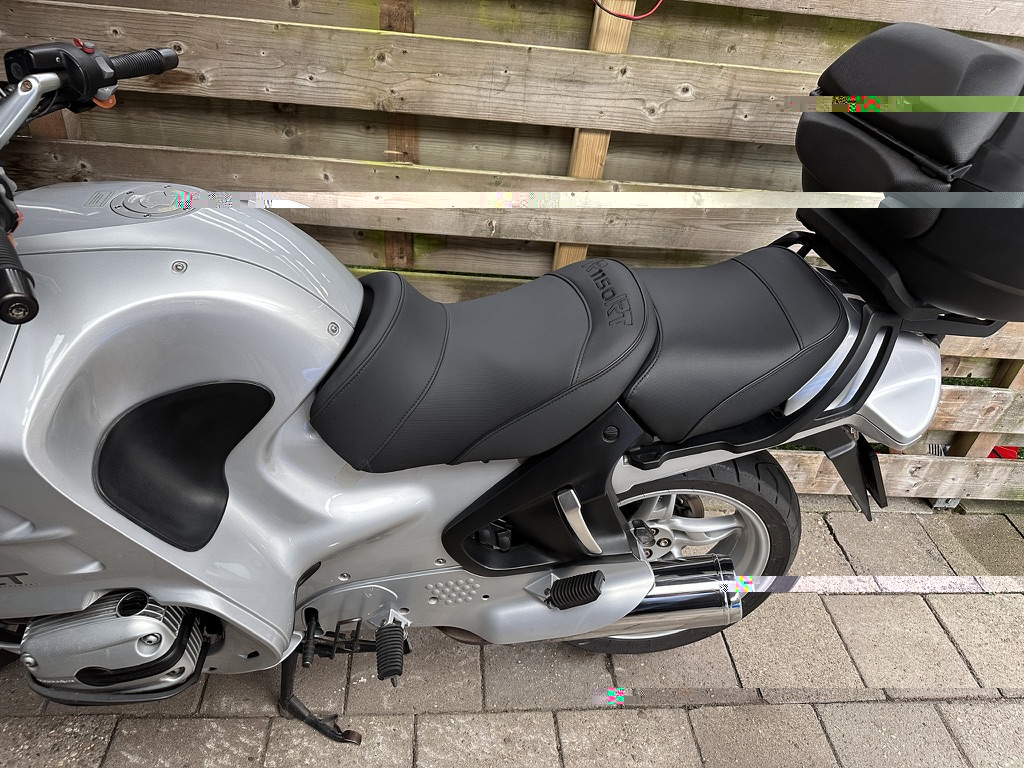

Ik heb ook een ander zadel laten maken voor mijn r1150RT
na vele dingen gelezen te hebben op internet maar ook op Facebook een RT forum.
Daar kwam ik in gesprek met iemand uit Westknollendam, die ook op verschillende forum’s goed uit de doeken kwam.
Toch maar de stoute schoenen aan gedaan en heb een nieuw zadel besteld bij hem, toevallig waren we in de buurt op vakantie en hebben hem bij hem thuis opgehaald.
Ook was de mogelijkheid dat hij hem kon opsturen, maar we waren toch in de buurt.
Je kon ook je “oude” zadel inleveren en een nieuwe meenemen.
Ik zelf heb gekozen voor een ander aangepast zadel mee te nemen en de oude te bewaren,
En deze bevalt heel erg goed zelfs, en er is R1150RT in gegraveerd
