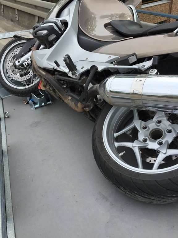

Wij hadden ons voorgenomen om een weekje te gaan motor rijden in de Elzas. Samen op de motor richting Elzas was geen optie. Mijn echtgenote met de auto, ik met de motor er achteraan vonden we ongezellig daarom kozen wij ervoor om een trailer te huren. We hebben dit vaker gedaan maar dan voor ritten van meer dan 1000 kilometer. De motor volgens voorschriften bevestigd op de trailer, klaar voor de reis. Eerst slingerend door een woonwijk daarna de autoweg op. Voor de grens nog even getankt en alles gecontroleerd.
Zo’n 75 kilometer van huis met een snelheid van 90 kilometer per uur is het afneembare deel van de trekhaak (deze zat er al enkele dagen onder) van de auto losgekomen. De trailer met motor kwam tegen een betonnen rand op de vluchtstrook tot stilstand. Trailer total loss, toestand van de motor nog onbekend. Zichtbaar veel plastic kapot en olie uit de rechter cilinder, onzichtbare schade?? Gelukkig geen andere auto’s bij betrokken ook geen lichamelijk letsel. Volgende week verneem ik de oorzaak van het loskomen van het afneembaar deel van de trekhaak en de schade aan de motor. Ik hoop dat de schade aan het frame goed in kaart gebracht kan worden.
Jos

En die zijn losgeschoten na de botsing met de betonnen rand? Zou toch verwachten dat de motor dan nog gewoon rechtop zou staan…
De banden zijn gescheurd, het moment waarop kan ik uiteraard niet reproduceren.
Omdat de trailer met de rechterzijde de betonnen rand heeft geraakt ga ik ervan uit de motor bij stop zowel een voorwaartse als zijwaartse beweging heeft gemaakt. Op het moment dat de linker banden scheuren trekken de rechterbanden de motor om, het is maar gissen.
Wow Jos, dan hebben er flinke krachten huisgehouden zeg! Hopelijk heeft het frame en/of voorvork hier idd niets aan overgehouden.
Klinkt wellicht raar, maar ik denk dat je (mits goed verzekerd tegen dit soort onheil) het beste uit bent met een Total Loss… Laat ze het frame en de ophangpunten echt goed controleren!
Hi Jos, al wat meer duidelijk over het hoe en wat? Ben wel benieuwd
Beste Wobbert, ik heb van de dealer vernomen dat de motor door de expert total los is verklaard. De schade aan het frame was te groot. Op mijn verzekering ben ik nog aan het wachten. Ik zou de zaak graag willen afsluiten en op zoek willen gaan naar een vervangende RT, een nieuwe start maken.
