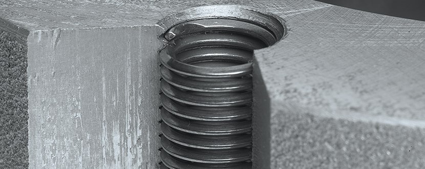

Voordat je een framedeel gaat vervangen zo ik eerst eens informeren of het met een helicoil is op te lossen. Dit is een spiraal in schroefdraad vorm die de beschadigde schroefdraad vervangt. Een motordealer of een revisiebedrijf moet dit voor je op kunnen lossen.
Groet
Cees
Bedankt voor de tip

Aan de boven- en onderkant van het balhoofd zit een konisch lager en de schroefdraad om dit alles goed af te stellen en te borgen zit in de bovenste kroonplaat en op/in de stuurpen die vast verbonden is aan de onderste kroonplaat. Schade aan deze schroefdraden zou ik uit veiligheidsoverwegingen nimmer met een helicoil willen repareren maar daar dat terzijde.
