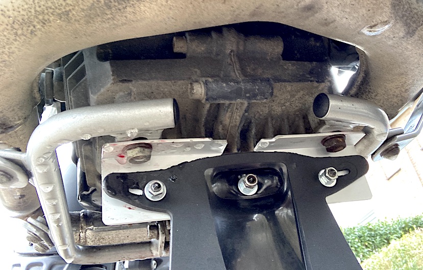

Een foto van het stoffige, maar droge carter van de r1200RT aan de onderzijde.
Ter oriëntatie:
De voorkant van het blok is op de foto terug te vinden aan de bovenkant, met het oliefilter rechtsboven. Het raamwerk van de crashbars heeft de vorm van een hoefijzer, met de open kant naar de achterzijde (= onderkant van de foto)
Zou je kunnen aangeven waar de spijkervanger aan wordt gehangen? Mocht de motor terug zijn van onderhoud, dan verklaart een foto ook veel.
De twee achterste bouten, dus de onderste op jouw foto, waar de valbeugels ook vastzitten.

Johan levert de bouten er ook bij, in mijn geval zijn die door het raamwerkje van de valbeugels iets langer.

Voor de Rt rijders met een rekje onder het carter waar de valbugels aan zijn bevestigd: Het blijkt niet nodig te zijn om aanpassingen te maken met pasbussen. Het rekje kan rechtstreeks op het rekje met de bestaande bouten. De 2 mm van het aluminium, waar de spijkervanger onder een rechte hoek op gemonteerd zit, maken nauwelijks verschil.
De ophanging van de spijkervanger valt binnen het hekwerkje van de valbeugels. Er zijn geen aanpassingen nodig. .
Vind je die 2 mm wel kritisch? Dan gebruik je de iets langere bouten die Johan er op verzoek bij levert.

Net de spijkervanger ook gemonteerd. Maar precies andersom dan jij. Bij mij wijzen de boutjes die de flap vasthouden naar achter. Mijn gedachte daarbij was dat de aluminium strip daardoor meer weerstand aan de flap geeft om naar achteren te buigen door de rijwind
