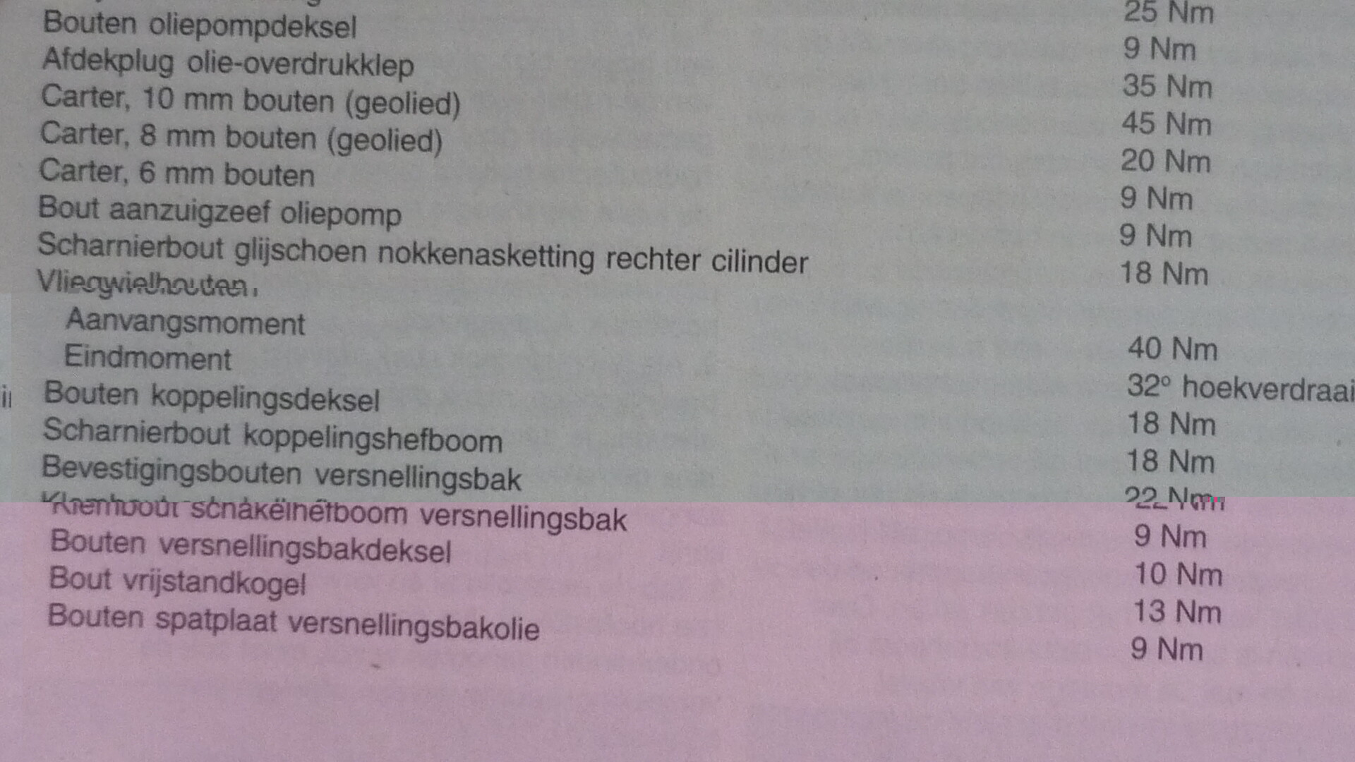

Vraagje: het vliegwiel zit aan de krukas met 5 M11 12.9 bouten. Daar heb ik langere voor besteld zodat de afstandsbus en het 2cv vliegwiel er aan kunnen.
Kan iemand in de manual kijken wat het aanhaalmoment is van deze bouten?
Vriendelijke groet,
Rob
