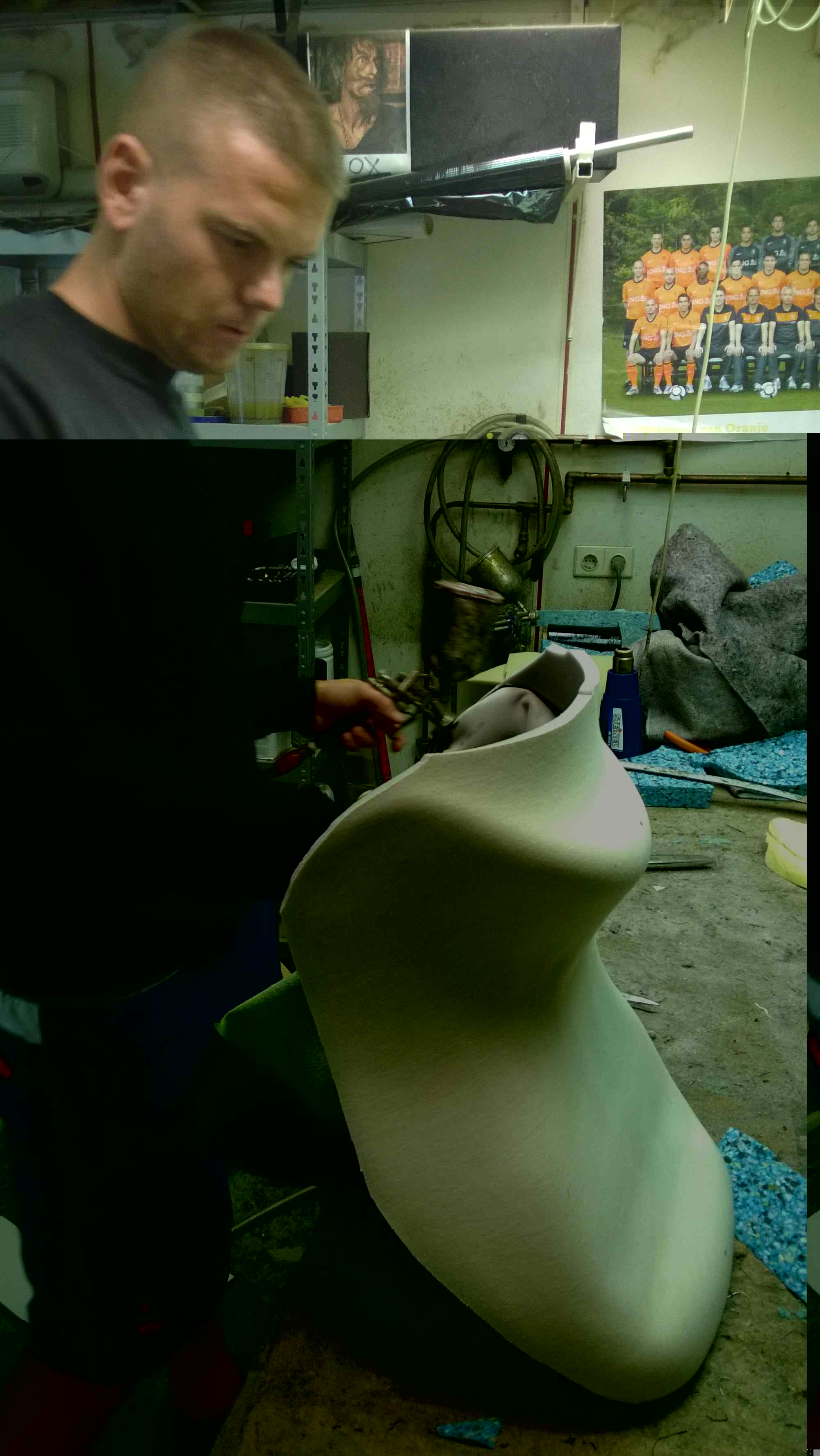

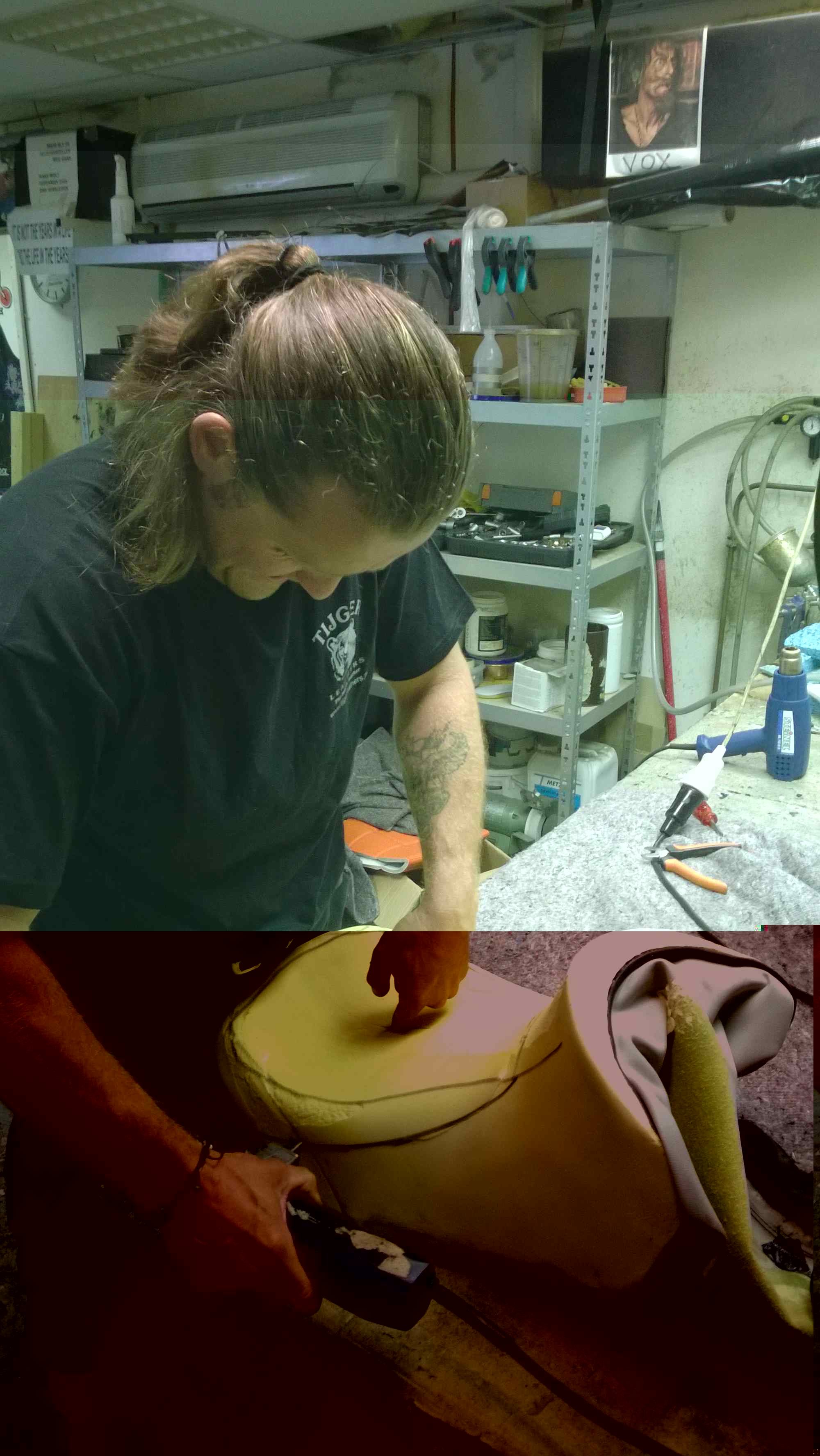

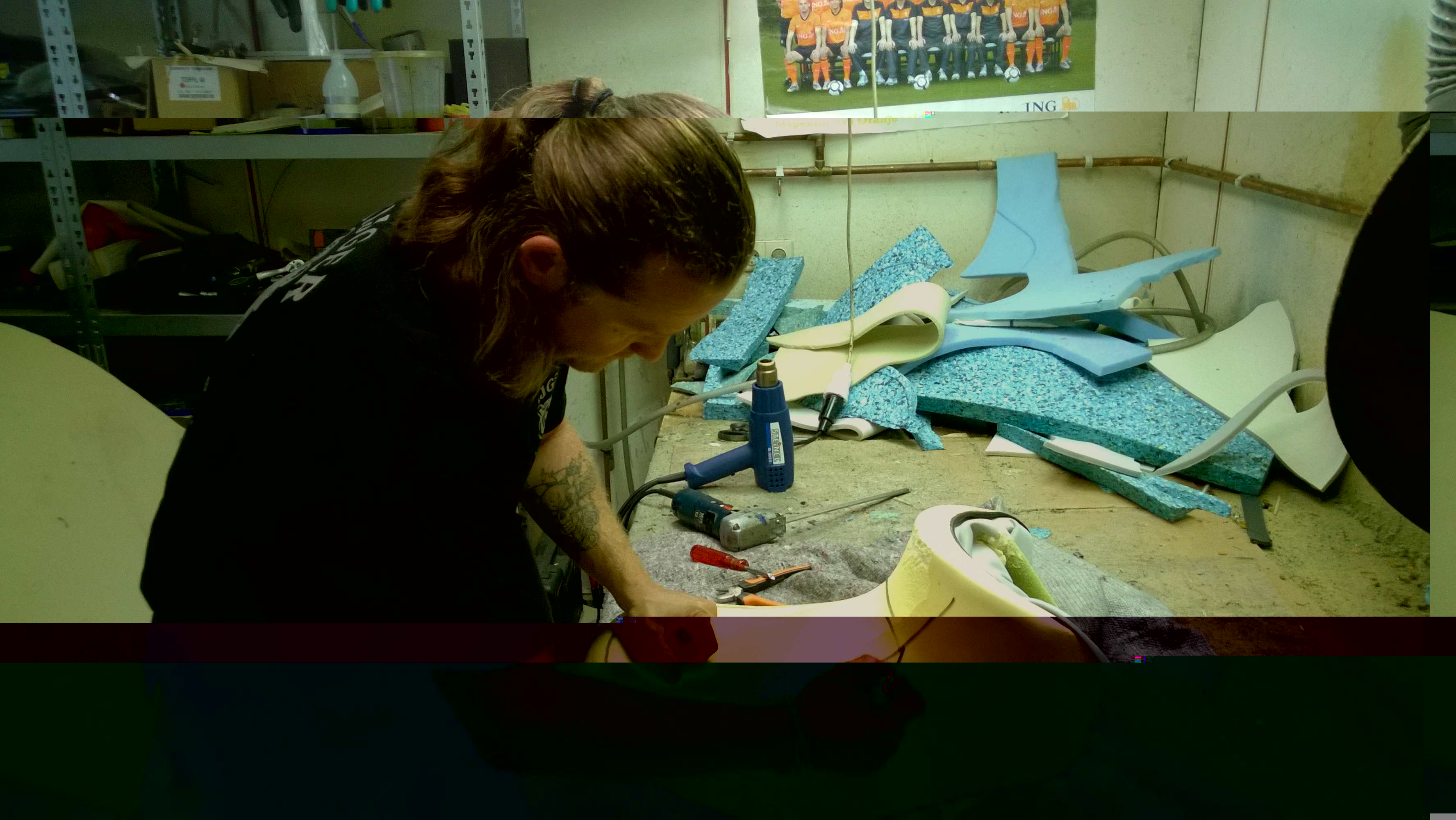

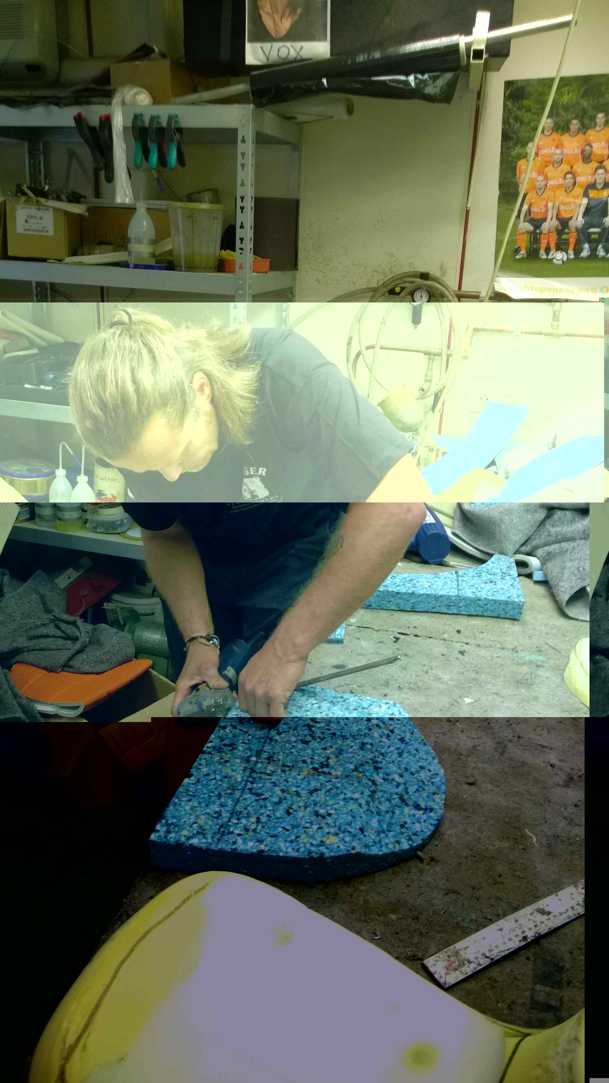

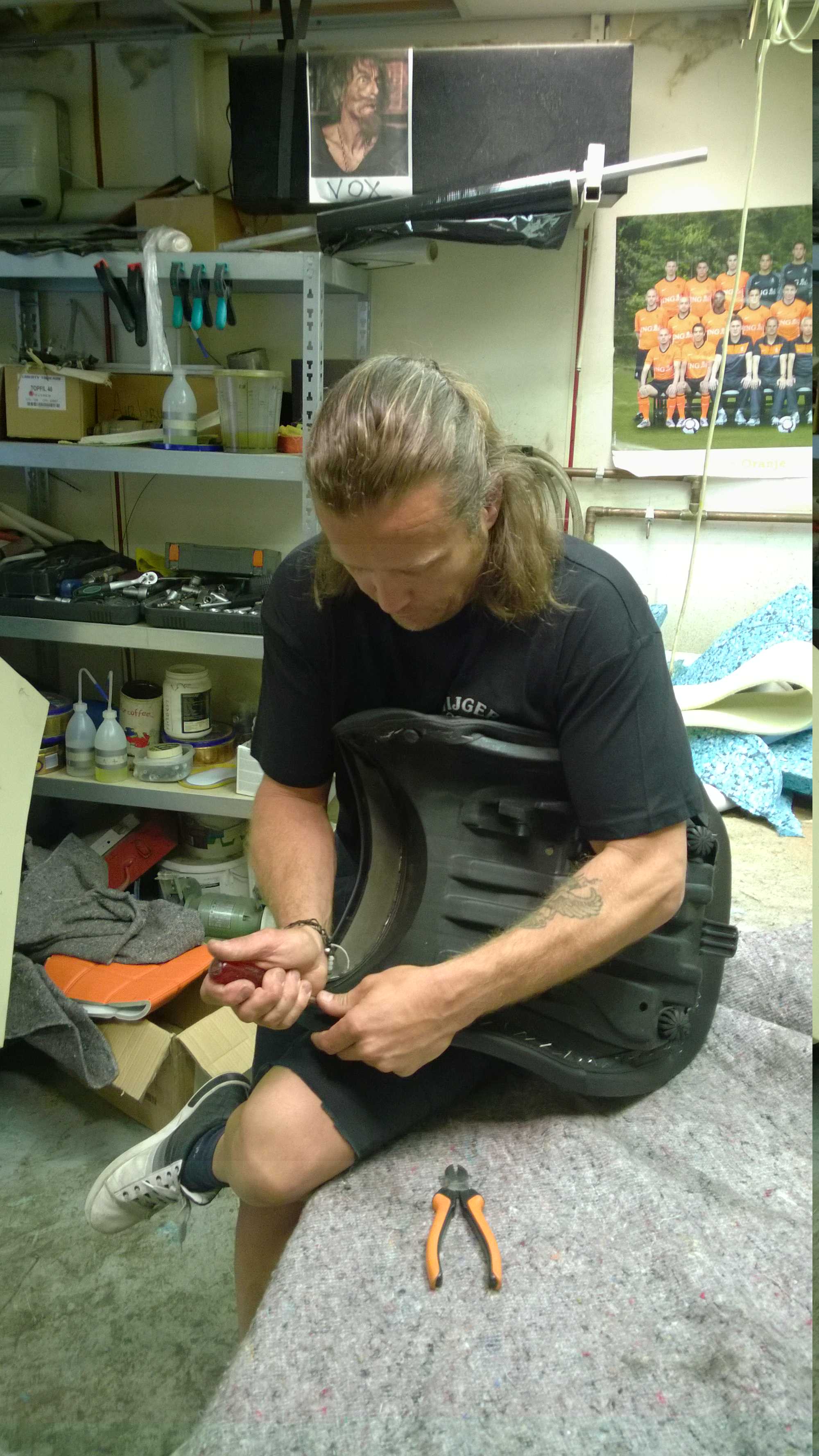

Hierbij enige foto’s hoe het te werk gaat.
Maar ik hoop dat jullie er wijs uit worden, even kunnen zien hoe het gedaan wordt.

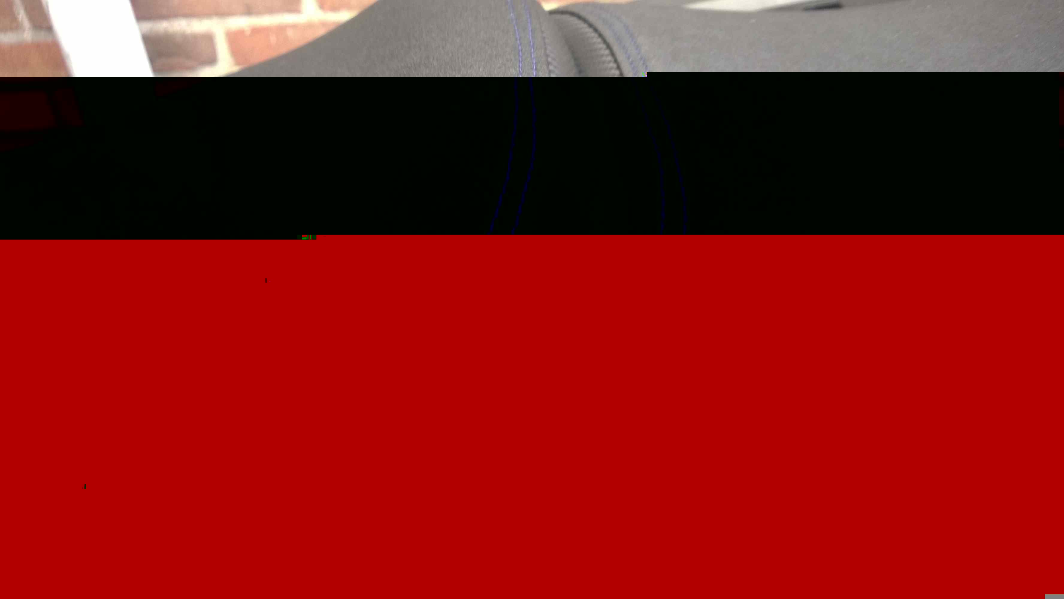

Moest een paar jaar geleden voor mijn
even nadenken, maar met dit als resultaat:

je kan ook alleen het foam laten veranderen en je oude dek er weer op dan ben je maar 80 € kwijt, maar ik wou gelijk antislip bekleding.
Voor het nieuwe foam moet je even een afspraak maken, je kan er dan op wachtten en even proefzitten voor je dek er weer op gaat.
Dus als je het hoger of lager wil smaller breder je zegt het maar.
Ze zijn er ongeveer 2 uur mee bezig en de koffie is inbegrepen, je kan zelf voor de koek zorgen ![]()
Ik was nog een foto vergeten zal hem nu nog even plaatsen als ze het nieuwe foam erop hebben wordt het tussendoor ook nog glad geschuurd.
