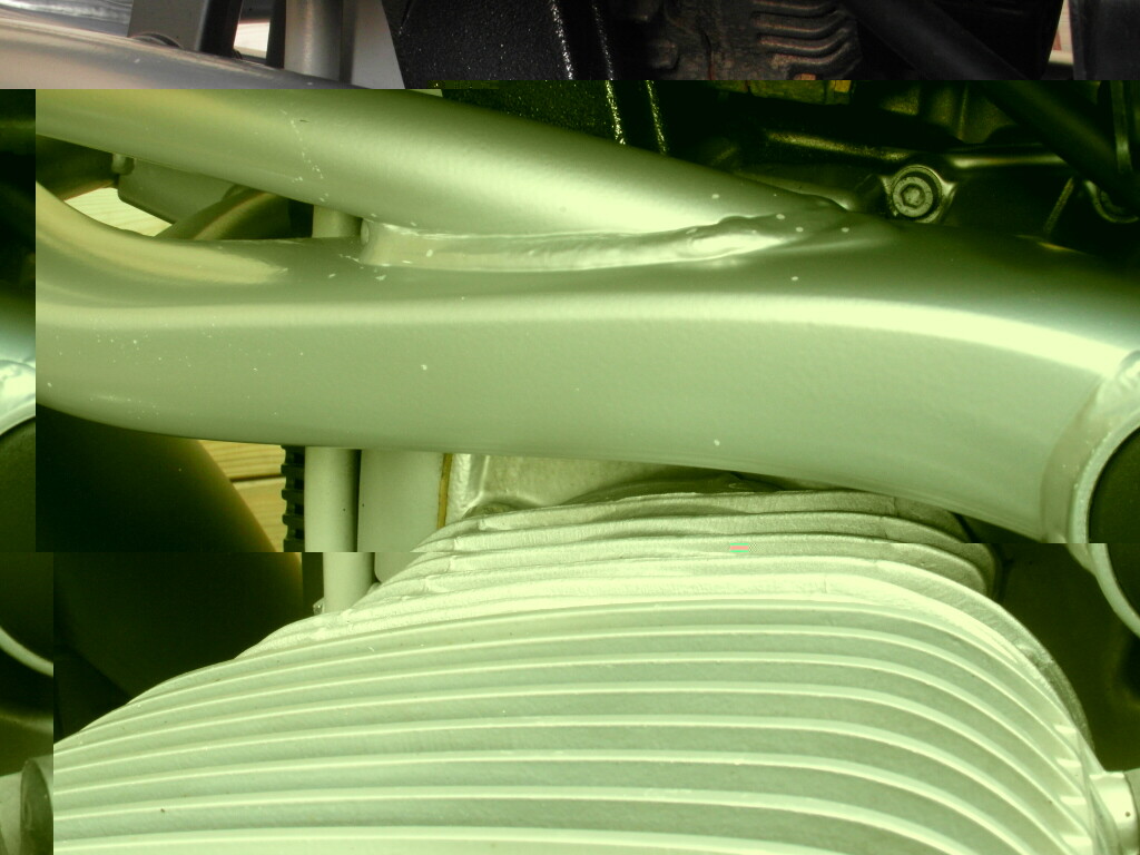

Hm, ik zag laatst ook op de lak van de triangel van de voorwielophanging wat witte spikkeltjes, leek wel kalk aanslag of zo. Is geen pekel want ik rijd nooit 's winters.
Iemand een idee hoe ik dit het best te lijf zou kunnen gaan?

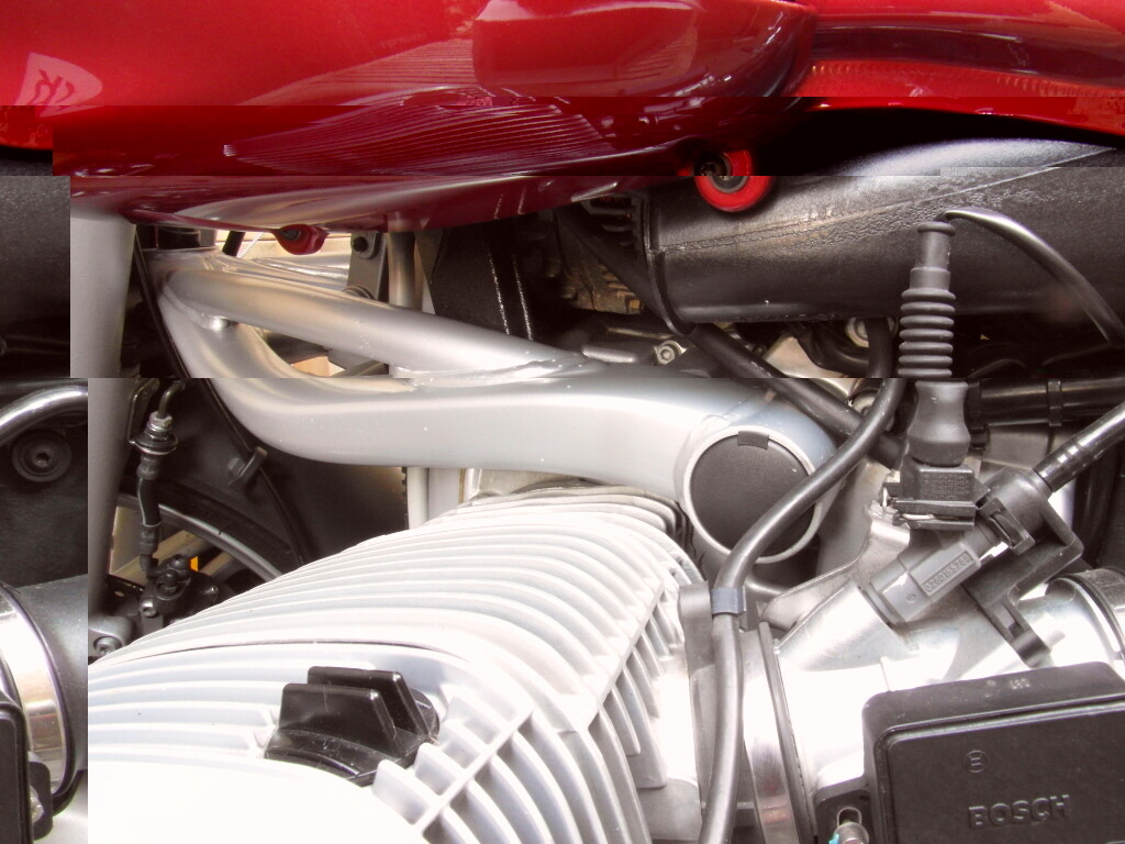

Zal er een paar fotos bij doen. Is niet heel scherp (want van heel dichtbij) maar laat toch wel goed zien wat ik bedoel.

Maar wat je op de foto ziet is het scharnierpunt boven het blok van de triangel. Als het verfspikkels van de weg zouden zijn zou je dit toch eerder op de velgen verwachten?
Ik zal vanavond nog eens een duidelijker foto proberen te maken.

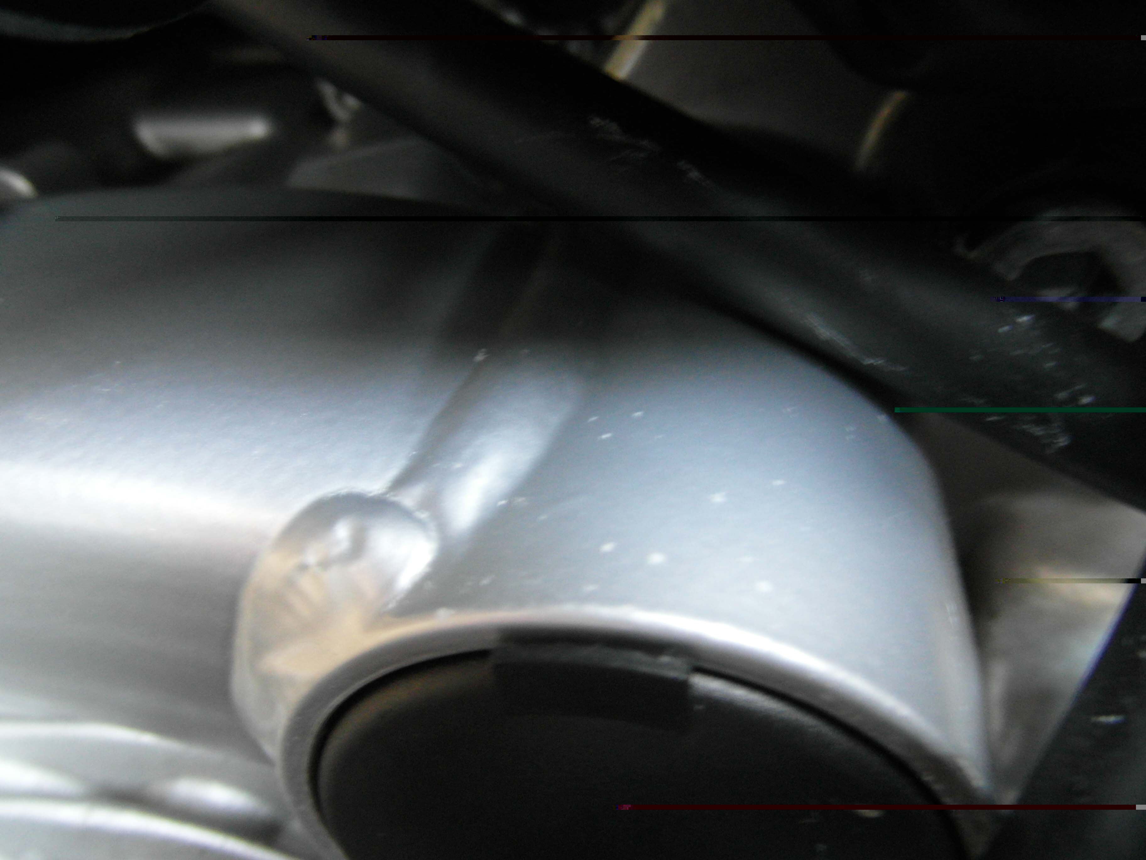

Ha Jos, bij deze de beloofde foto’s, deze zijn een stuk duidelijker, ik ben er eindelijk achter hoe mijn camera werkt! :mrgreen:
De spikkeltjes zijn trouwens meer zichtbaar dan voelbaar, voelt gewoon glad aan. Lijkt wel of het van binnenuit komt.

Zo te zien op de foto’s zijn het spetters, “nette” ronde druppeltjes.
Het zal dus in mijn “Sherlock”-visie niet gebeurd zijn onder het rijden, want dan zou er door de rijwind sommige druppeltjes ook lang gerekte sporen vormen. Denk ik.
Heb je (voorzichtig) al met je nagel gevoelt of deze witte plekjes er op of in liggen? Oftewel of het “ingevreten” is.
Toen je de accu verwisselde, heb je toen ook onderin de accubak gekeken naar de toestand van die bodem daar?
Als een loodzuuraccu daar flink geeft staan “koken”, is het niet ondenkbaar dat desondanks accuzuur langs de dopjes uiteindelijk ontsnapt is (zeker als het overloop-slangetje door eventueel straatvuil verstopt is/was) en dus op de bodem van de accubak neerslaat. Daar zal het water uiteindelijk verdampen maar de troep die in accuzuur zit, neerslaan als een witte troep. Als er dan water bij komt, bijvoorbeeld van wassen van de motor, rijden op de weg al dan niet meer regen/nat wegdek, gaat die accuzuur “vrolijk” wederom zijn schadelijke werk doen.
Dat kan je proberen te voorkomen door de accubak, als deze er “gehavend” uit ziet, met (gedoseerd) veelvuldig water en borstel goed schoon te maken. En daarna rondom met veelvuldig water goed naspoelen, ook de onderkant van de motor.
Als je bij het wisselen van de loodzuuraccu wat accuzuur gemorst is, is het ook niet ondenkbaar dat die “waterdruppels” (want zo ziet accuzuur er in 1e instantie uit, als “gewoon” water) na het opdrogen dergelijke sporen nalaat.
