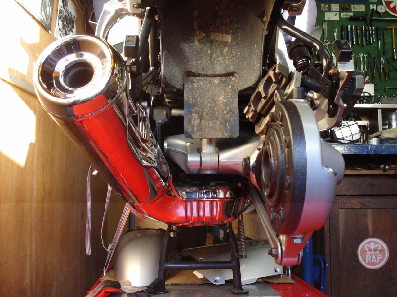

Zo ziet mijn uitlaat er na 10 jaar uit zo nu en dan poetsen met pol.
Gr-Kees.
