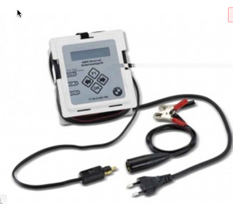

Ik neem aan dat je deze BMW ladeRT bedoelt; ![]()
Dat is een echte (meertraps) acculader, met een laadstroom van 2,5 ampère.
De Optimate 4 is een druppellader, met een maximale laadstroom van slechts 0,8 ampère, veel te laag om fatsoenlijk een accu volledig op en door te laden.
Als je regelmatig rijdt, zegge elke week of zo, kan je volstaan om een druppellader te gebruiken, dan kan je in ieder geval een paar keer starten. (als je accu nog een beetje fris-en-fruitig is).
Echter met de aankomende koude periode die al zo’n beetje begonnen is, krijgen accu’s het behoorlijk voor hun kiezen en kan je beter opteren voor een acculader, in plaats van een druppellader.
Bij koude neemt de startcapaciteit van een accu rapido terug, en dat kan een druppellader niet goed compenseren.
Je verlengt de levensduur van de accu aanzienlijk door een fatsoenlijke acculader in plaats een druppellader te gebruiken.
Een druppellader is prima om de “stille” verbruikers zoals alarm, eventuele can-bus e.d te compenseren.
Maar minder geschikt om een accu goed op lading te houden.

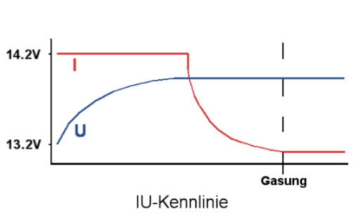

Inderdaad, de laadstroom is niet altijd constant, maar deels weer wel tijdens een deel van het laadproces;
Dit ladertje is een zogenoemde U/I-lader.
Daar is de hoofdfase van het laadproces een constante (!) stroom en een langzaam stijgende spanning die constant blijft na een bepaalde laadtijd.
Na het bereiken van de laadspanning, zakt de laadstroom verder af en wordt er met een geringe(re) stroom verder doorgeladen.
Continue-werking op een lood-gel accu met een dergelijke lader/laad-principe wordt ten zeerste afgeraden.
