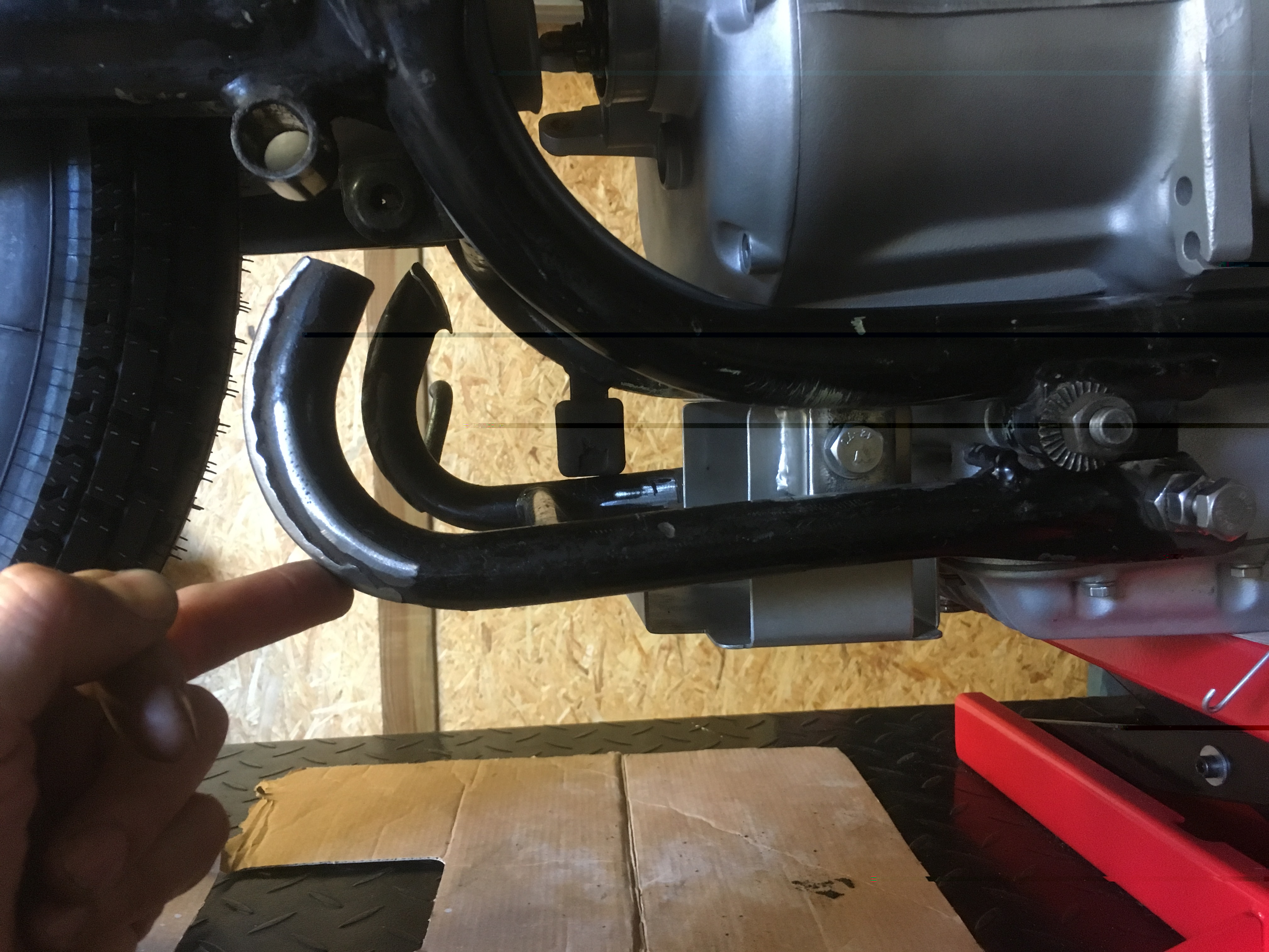

Het is al weer een tijdje geleden dat ik wat gepost heb over mijn BMW R80/7 project. De ombouw nadert zijn voltooiing op de achtervering na, deze moet ik nog bepalen en bestellen. Hieronder volgt een impressie over de vooruitgang.
Montage Carburateurs en uitlaat systeem.

Later volgt meer.
