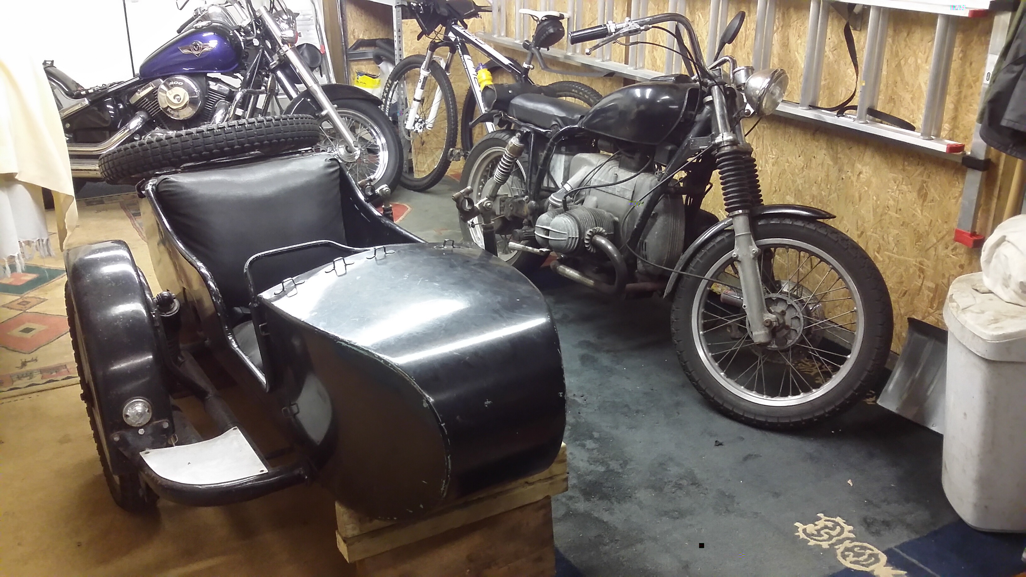

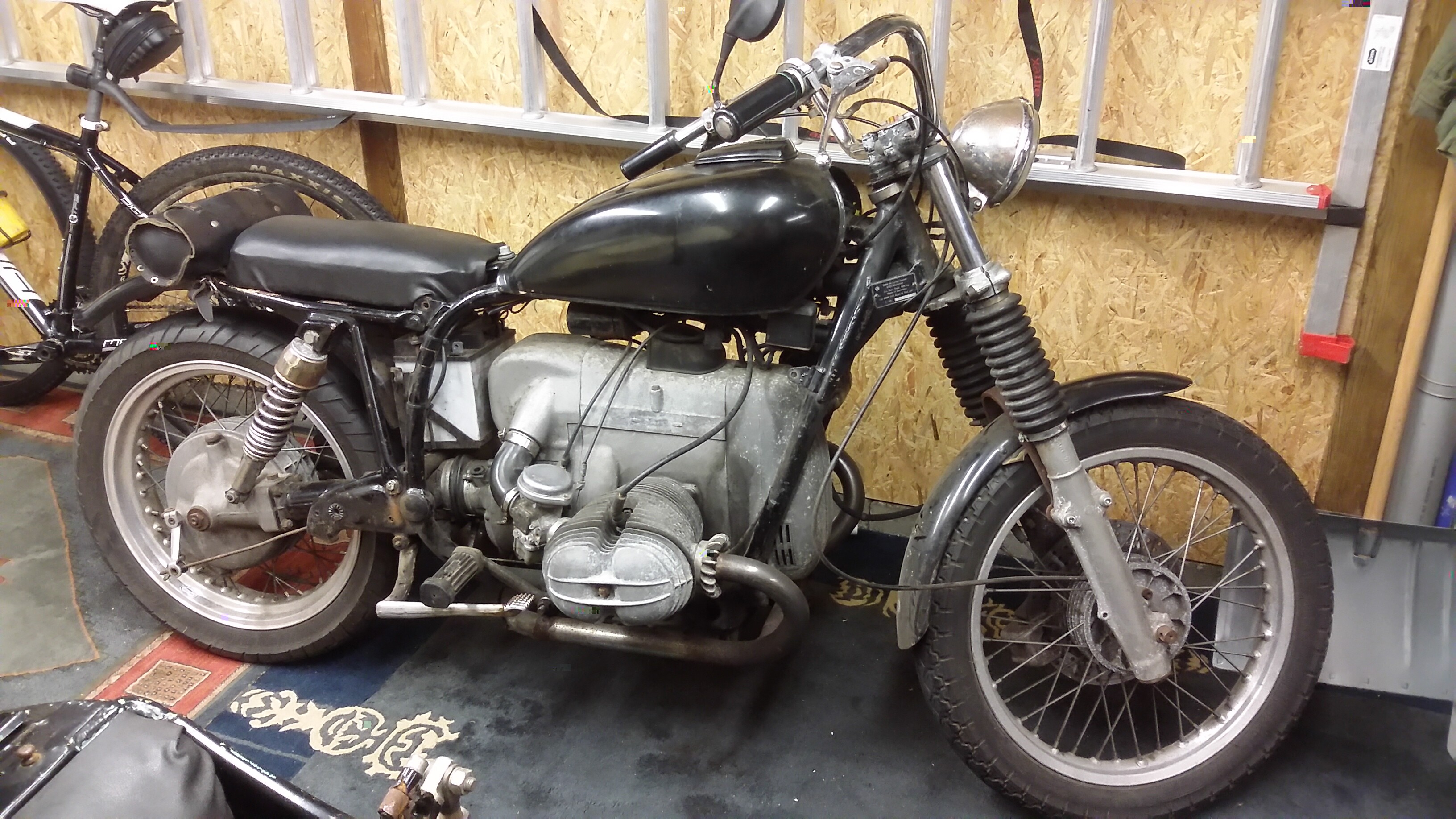

Nu ben ik met een R80/7 met zijspan bezig. Deze motor was door de vorige eigenaren dusdanig versleuteld, dat er niets origineels meer aan zat.
Zijspan was van een Dnepr/Oeral. Ik heb niets met een zijspan, dus deze verkocht. Toen moeten besluiten, motor weer origineel maken of er een ombouw project van te maken. Voor laatste gekozen daar alle originele onderdelen op het motorblok en frame na, niet meer aanwezig waren.
Het leek mij ook wel eens leuk, om iets anders op basis van een BMW op te bouwen.
Hierbij enkele foto’s van de motor voor aanvang mijn project.

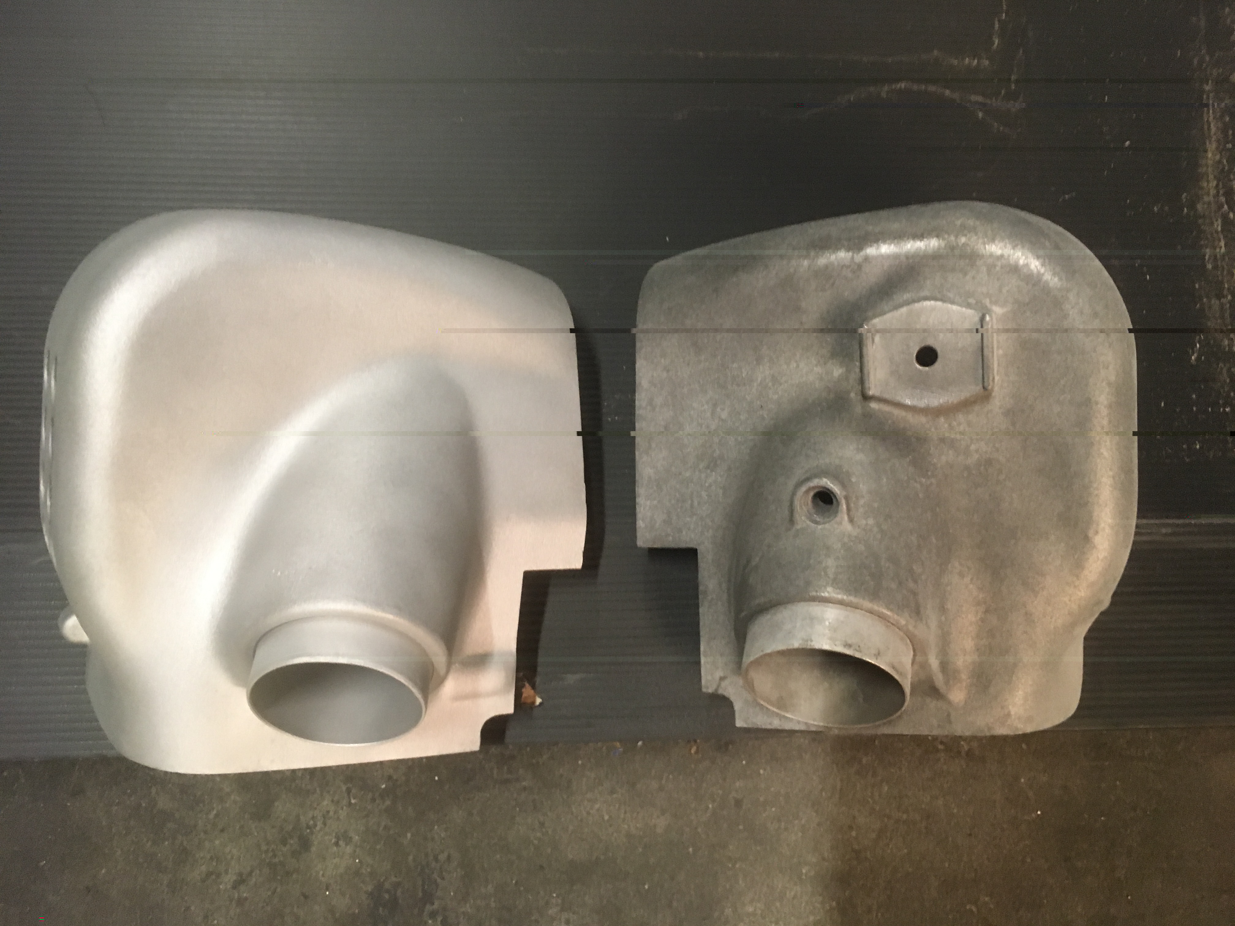

Heb de motor inmiddels compleet gestript en ben begonnen met schoonmaken onderdelen, na schoonmaken aluminium delen, deze geglaspareld.

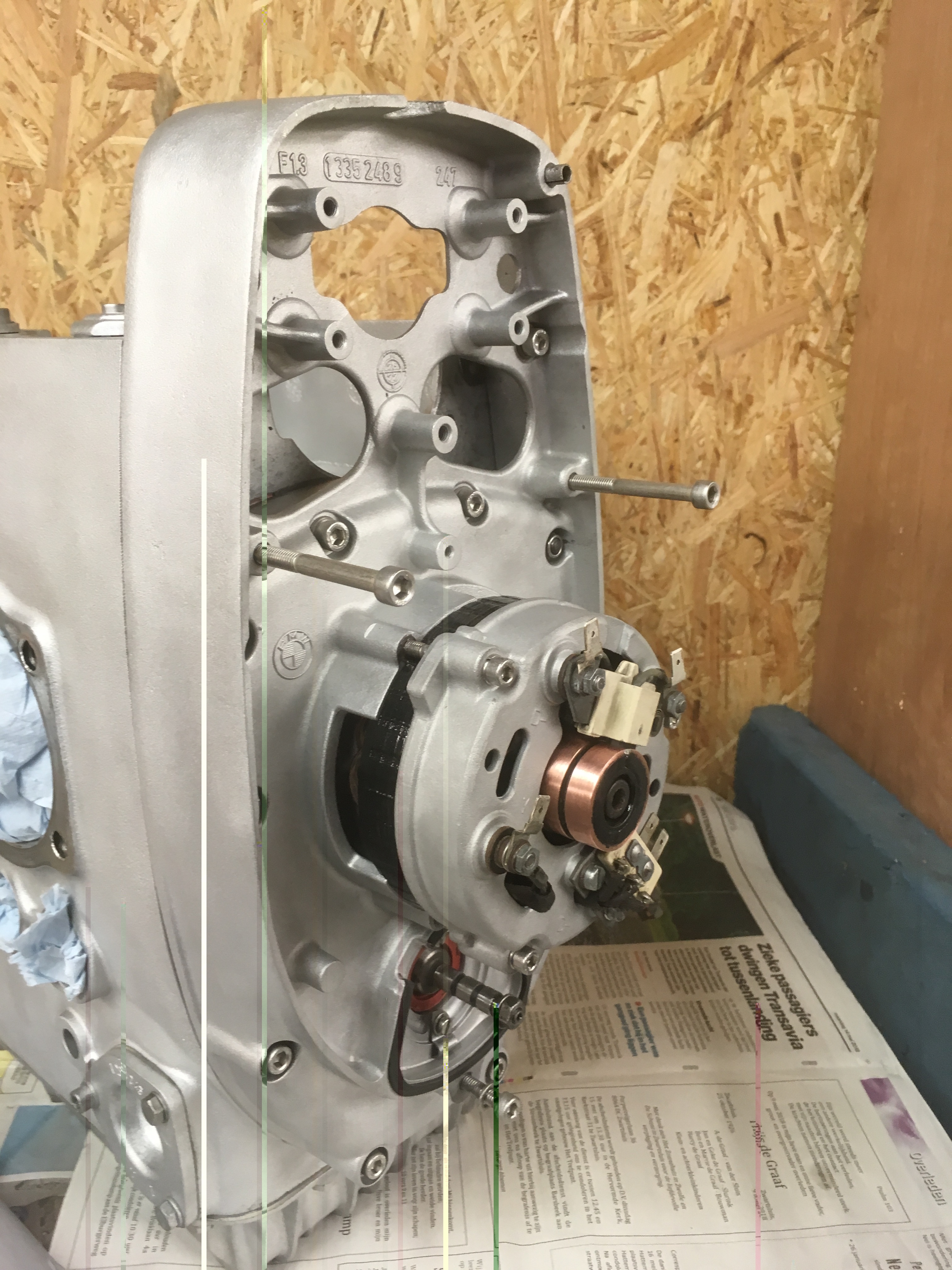

Motorblok schoongemaakt en ook geglaspareld, hierna alle keerringen en pakkingen vernieuwd, drijfstang lagerschalen vernieuwd.

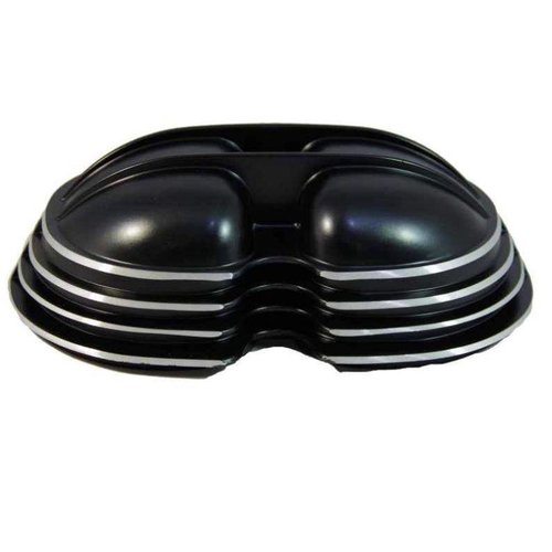

Zwarte kleppen deksels besteld.

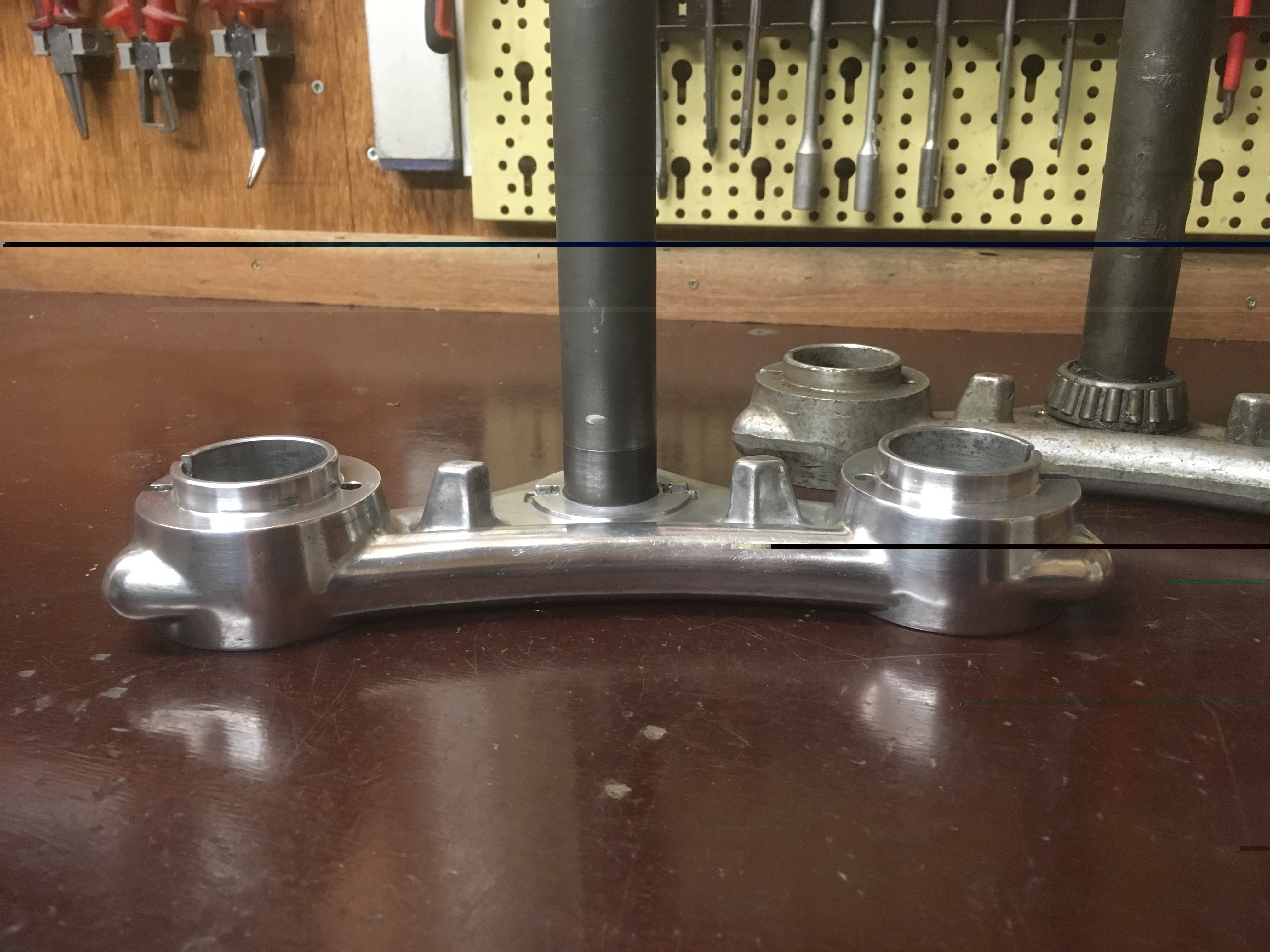

Verschillende delen gepolijst, zoals wielen en de gaffelbrug onder, van de gaffelbrug ook de giet-randen weggehaald,
die achterblijven bij gieten aluminium in een mal. Op de volgende foto is duidelijk te zien achterste gaffel is met giet-rand in het midden.
