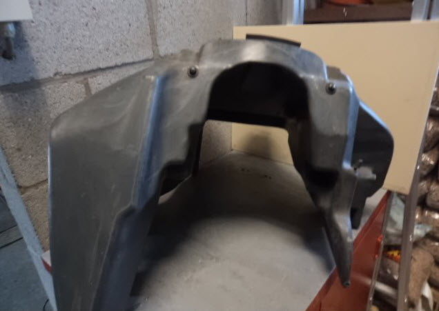

Gisteren en vandaag bezig geweest met mn R1150RT projectje (remleidingen vervangen en spoelen iABS) en daarvoor moest de tank eraf.
Nou had ik de dag ervoor toevallig net getankt, dus zat de tank nokvol benzine.
Bij het lichten van de tank merkte ik een best groot verschil in gewicht tussen links en rechts.
Ik had eigenlijk nooit verwacht dat het verschil zo groot zou zijn, opmerkelijk gewoon :wink:
Nou neigt mijn motor ook wat naar rechts met handen los, wat het toch zou kunnen verklaren.
Ik heb ook het idee dat door de constructie van de tank dat extra gewicht vrij ver naar onder, naar voren en naar rechts zit tov het midden.
Dit kan idd best wel net zo’n effect hebben alsof je jezelf naar rechts verplaatst.

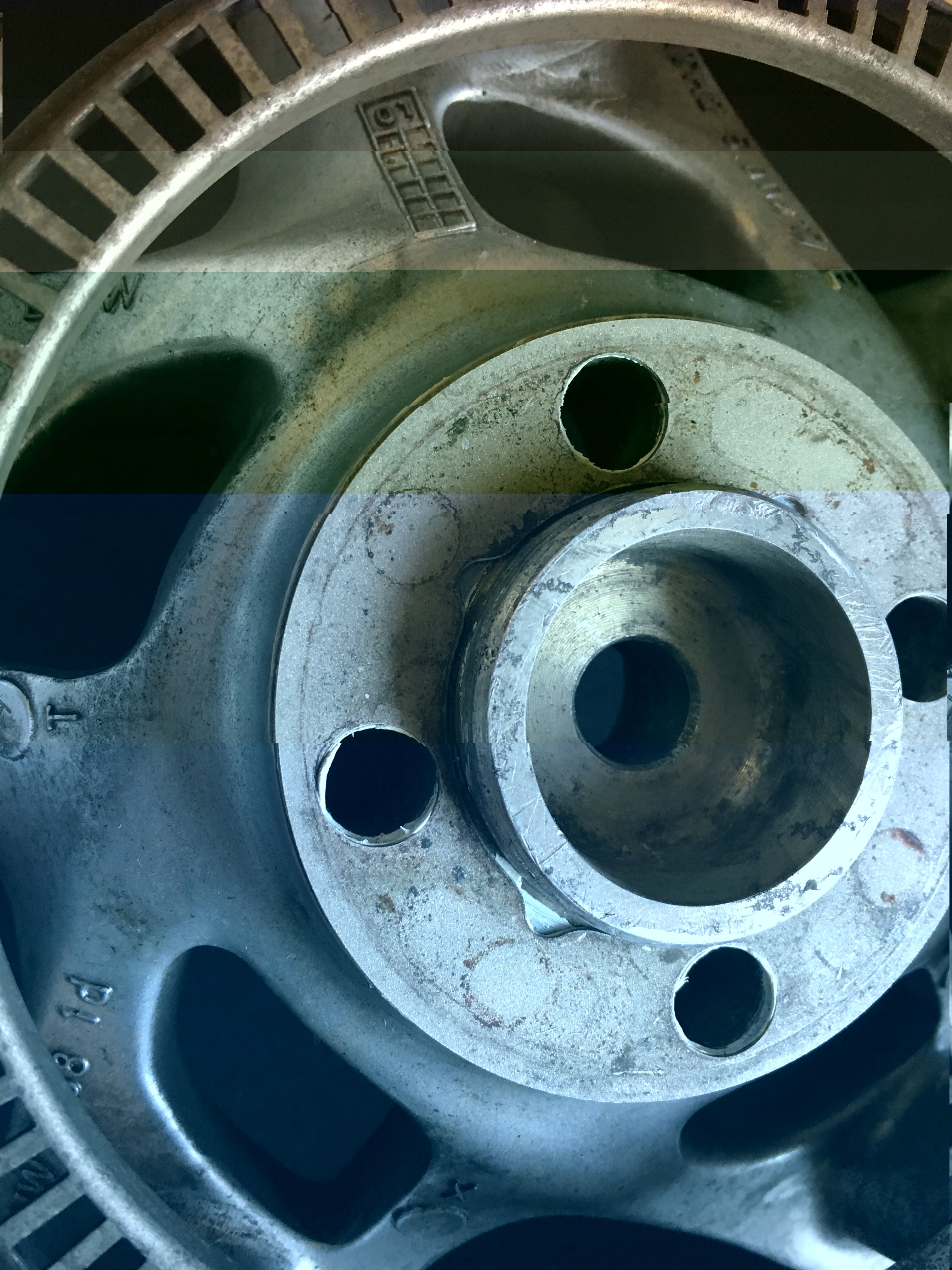

Ligt bij jou R1150RT standaard ook nog die ring /spacer tussen de bevestiging van het achterwiel? Ik ben benieuwd of de wielen in lijn staan. Er is al wel eerder of dit gewichtsverschil gesproken op het forum maar ik weet niet of er een duidelijke oplossing is gekomen of een oorzaak.
Jep, bij mij zit er een hele dunne ring tussen.

En hier gaat het er ook over maar dan over de stand van het voorwiel tov het achterwiel.
Volgens mij staan deze ook niet precies in lijn (Ga ik zaterdag eens meten)

Ik ben ook wel nieuwsgierig hoe dat bij de R1200RT dan is want daar is de tank wel aardig symetrisch.
Dus dan kan daar de oorzaak ergens anders zitten. Staan daar de wielen wel in lijn of is hier ook sprake
van verschil voor tov achter. :wink:

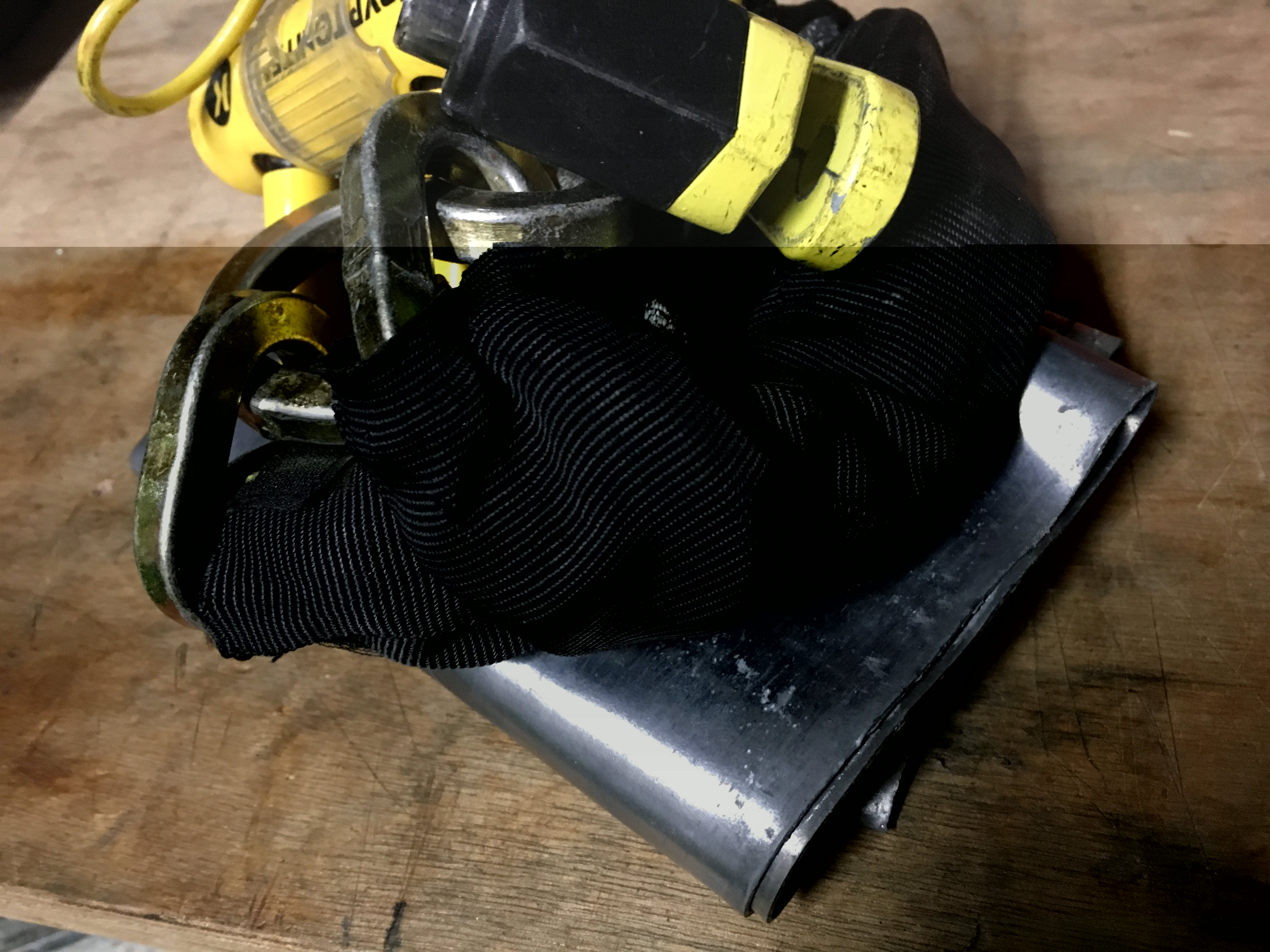

Stuk lood en wat sloten. Bij elkaar 5,8kg.
Staat ongeveer gelijk aan 8,2 liter benzine
Kijken wat dat doet.

Toch nog even de uitslag van het rijden met extra gewicht in de radiobak.
Vanmorgen de tank volgegooid met benzine en de radiobak extra beladen met het stuk lood en de sloten.
Total extra gewicht 5,8kg, zoveel mogelijk links naar voren en onderin.
In de linker zijkoffer de regenbroek en in de rechter zijkoffer . . . je raad het al . . . de regenjas.
In de topkoffer wat extra handschoenen en m’n broodtrommeltje.
Zo op pad gegaan en op verschillende wegen met verschillende windrichtingen gereden.
In alle gevallen blijft de motor op dezelfde wijze naar rechts neigen op moment je de handen los van het
stuur hebt (met cc erop). Ook verschillende snelheden geprobeerd, maar dat maakt eigenlijk niks uit.
