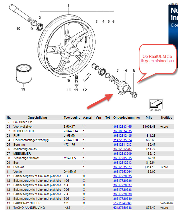

Nog eens diverse zaken nagelezen en een verschil ontdekt tussen wat RealOEM zegt en de montagehandleiding van het voorwiel bij aflevering door BMW.
In de BMW aflever handleiding staat er bij de voorwielmontage een ‘Afstandbus’ genoemd. Deze staat in z’n geheel niet bij de onderdelen
op RealOEM. Ook op mijn RT ontbreekt deze afstandsbus/ring.
Als ik nu de stand bekijk van de remklauwen tov de remschijf L/R, zie ik dat aan de rechterzijde dat het midden van de remklauw
precies op het middel van de remschijf uitkomt. Maar als ik links kijk zie ik dat het midden van de linker remklauw 2 - 2,5mm naar rechts uitkomt
tov het midden van de remschijf.
Dus alsof er 2 - 2,5mm opvulling mist tussen de tachoaandrijving en de linker voorpoot, waardoor de remklauw wel precies op het midden van de remschijf zou uitkomen.
Maar wat is nou waar De montage handleiding van BMW, waar gesproken wordt over een afstandbus of realOEM waar deze bus niet opstaat.
Als ik de mijn motor bekijk zou ik zeggen dat er een kleine opvulling nodig is om de remklauw precies op het midden van de remschijf te krijgen.
Daarmee zou de montagehandleiding van BMW de juiste weergave zijn.
Je kunt ook lezen dat na het vastzetten van de as de veren een paar keer krachtig ingedrukt moeten worden,
voordat je de 2 klembouten vastzet.
Iemand hier die toevallig weet hoe dat zit met die afstandbus ? :unamused:
Wordt wel verwarrend zo…ging in eerste instantie over een -1200-
Volgens mij beoordeel je de tekening verkeerd, de bus zit aan de rechterkant van het wiel en links de tacho-aandrijving (bij motoren zonder zit daar ook een afstandsbus, de 1200 bijvoorbeeld).
De bus die jij bedoelt is op de 2e tekening nr. 9.
Zonder bus monteren is onmogelijk, dan knalt je wiel alle kanten op.
@Bennos: Je hebt gelijk idd 8)_ , ze bedoelen de rechterbus op tekening 1.
Beetje lastig te zien maar kan ook bijna niet anders tov tekening 2.
