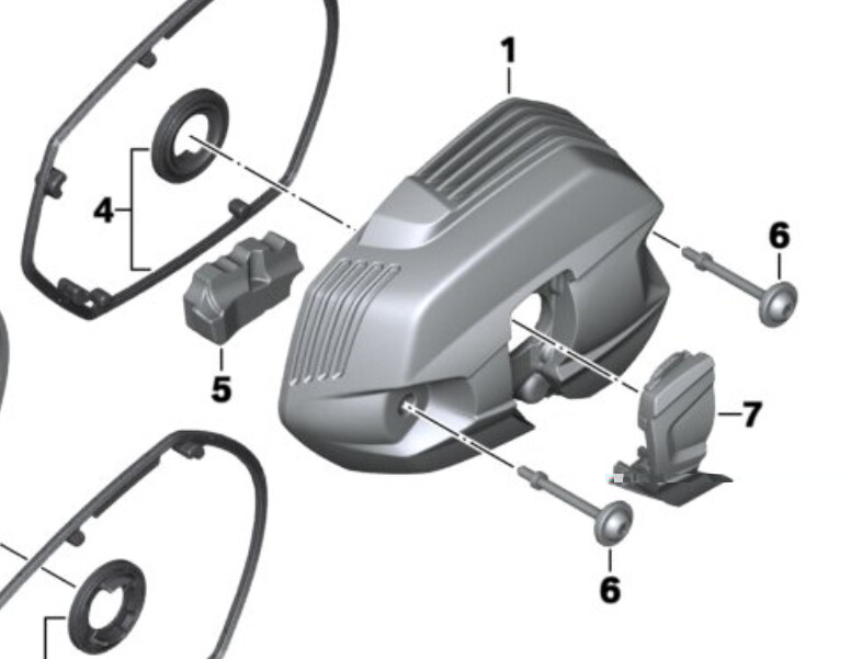

Ben even aan het kijken bij motorenwebshop (Quispel) voor de onderdelen van een kleine beurt (R1200RT) enige onderdelen die ik daarvoor nodig heb is blijkbaar Motorolie, een olierijker, aluminium ring voor de aftapping en twee o-ringen voor de kleppendeksels.
Waar zijn die o-ringen voor?
https://www.motorenwebshop.nl/onderhoudspakket-kleine-beurt-4/
Zomaar even een plaatje van OEM parts genomen. Zo te zien zijn het de ringen die zitten tussen de cilinderkop en je kleppendeksel. Nummer 4 op het plaatjen toont de O-ring en de pakking van het deksel.

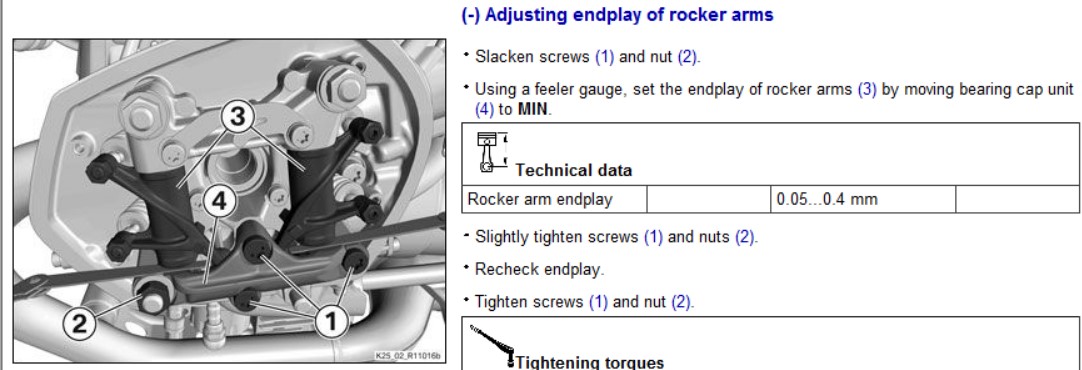

Mocht je een oilhead hebben, dan is het raadzaam om ook de axiale speling van de tuimelaar te controleren. Volgens BMW mag deze tot 0.40 mm zijn, maar dan maakt de motor een herrie. Zelf houd ik als maximum 0.10 mm aan.

Schermafdruk voor axiale speling tuimelaar
