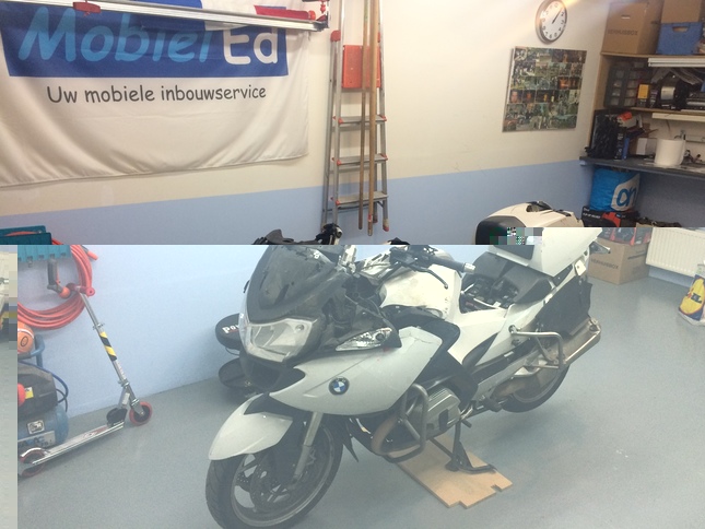

Hier dan het begin van mijn ambitieuze project: Een gecrashte ex-politie motor weer rijdend maken als mooie burger fiets.
Ik zag, ik dacht: “het kan”, en dus gaat het gebeuren! Bijgaand de eerste foto’s. Ik zal proberen jullie op de hoogte te houden.
Veel plezier ermee. Dat heb ik nu ook al… _005

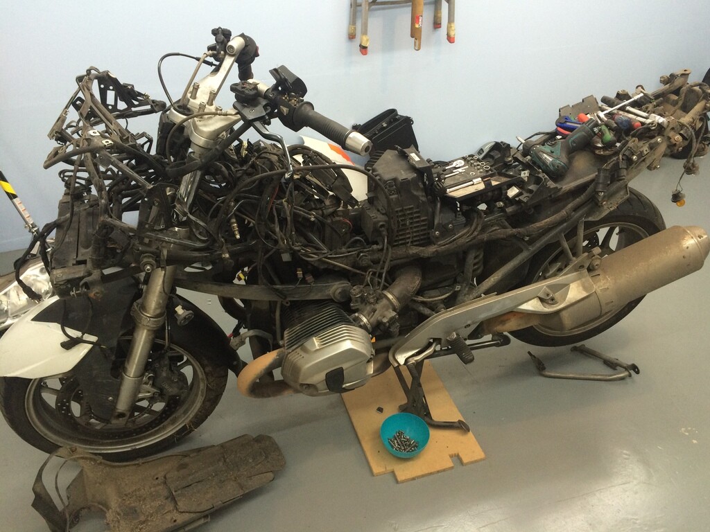

Binnen 2 dagen is de fiets ontdaan van alle schade delen en min of meer kaal…

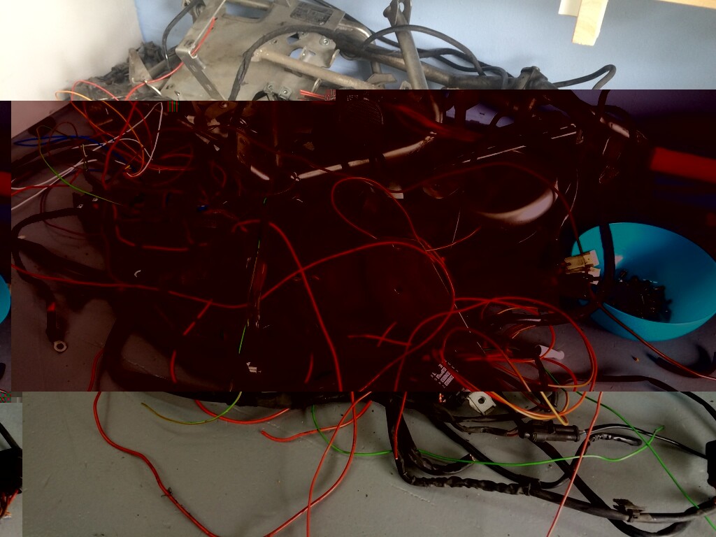

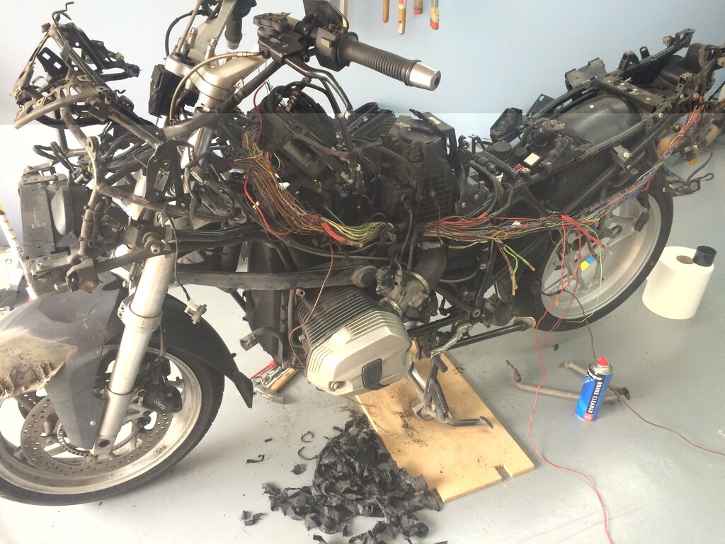

…en een dagje later nog wat verder kaal. Zonder een bedradingsschema toch alvast maar begonnen met terug volgen van bedrading en deze verwijderd. Weer een aantal kilootjes lichter! Wat een dieet!

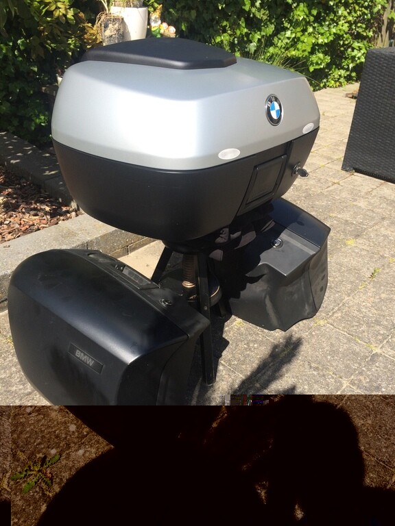

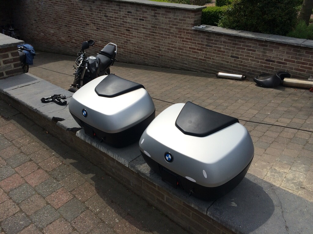

…ondertussen al even naar Zolder (B) gereden om een mooie grote en betaalbare Top-koffer (49L) te kopen. Tot mijn grote verassing bleek deze motorsloperij er 2 te hebben waaruit ik kon kiezen. Bovendien hadden ze ook nog een zij-koffer set liggen welke ik dus ook maar meteen heb meegenomen… Nog niet direct nodig maar beter mee-verlegen dan om-verlegen!

Topkoffer zijn in NL soms belachelijk duur op de 2ehands markt.
Zo ben ik nog altijd op zoek naar een deksel.
Wie is die slopeRT in Zolder?
Ik zou de verwijderde kabelboom niet weggooien, er zitten handige (waterdichte) stekkers aan die prima te hergebruiken zijn.
