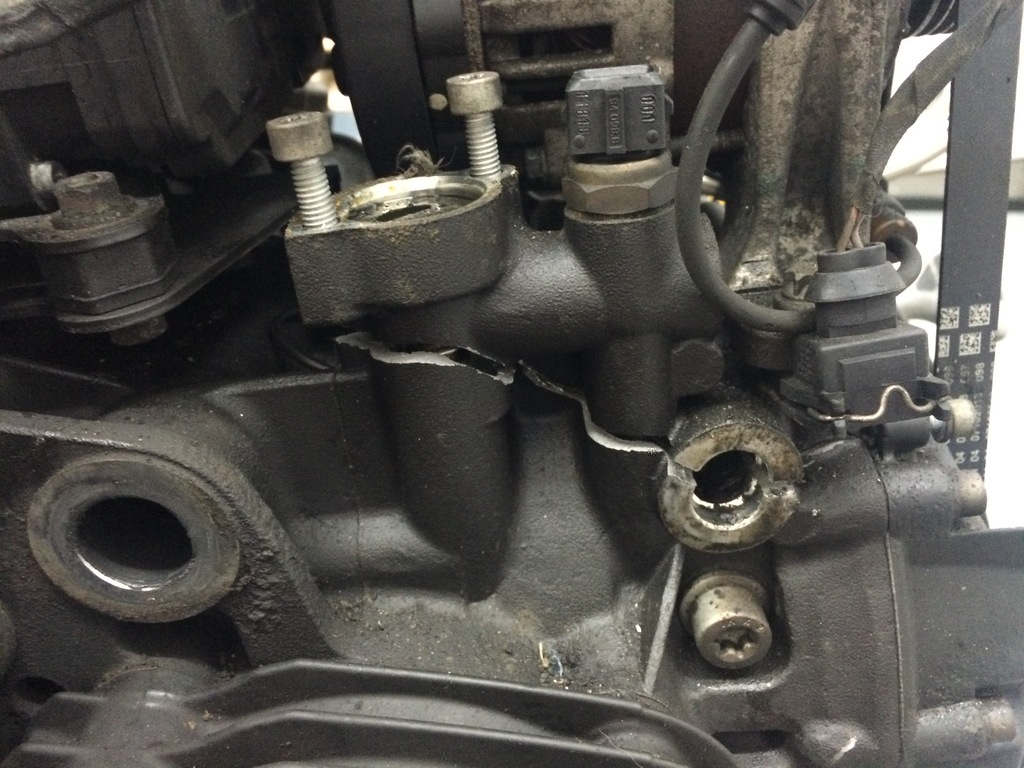

Zondagavond de uitlijning van de wielen gecontroleerd volgens de simpele tips uit het Haynes werkplaatshandboek: Plak een touwtje aan de achterzijde van je achterband en span hem langs de wangrand recht en horizontaal naar voren. Zodra hij ook aan de voorzijde van de achterband de wang raakt heb je een rechte lijn naar voren. Aangezien de voorband (120) 60 mm smaller is dan de achterband (180) moet je dus zo’n 30 mm ruimte hebben tussen het touwtje en de band, zowel aan de achterzijde van het voorwiel als aan de voorzijde.
Ik begon hiermee aan de linkerkant en vond zo’n 50 mm… Voor de zekerheid direct de ander zijde gecontroleerd en inderdaad; zo’n 10 mm. Het voorwiel staat dus 2 cm naar Rechts uit het lood.

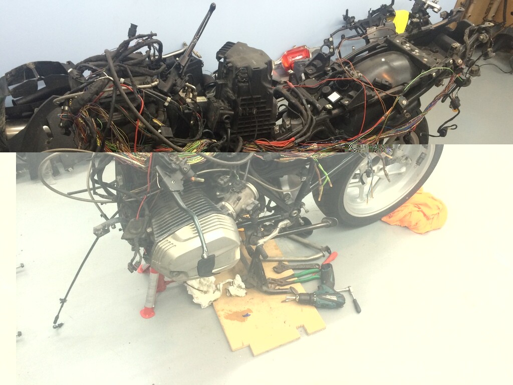

Hoe kan dit? Om hier achter gekomen de fiets nog maar verder gedemonteerd. Voorvorkpoten lijken recht te zijn. Kroonplaten ook.
Als werktuigbouwkundige nog maar eens goed naar de constructie van de fiets gekeken en het principe gevolgd. De 2 kroonplaten zijn beiden middels een fuseekogel bevestigd aan een triangel. Tussen deze 2 triangels bevind zich het verende gedeelte van de voorvork. De onderste triangel kan veren vanuit zijn scharnierpunt aan het blok.

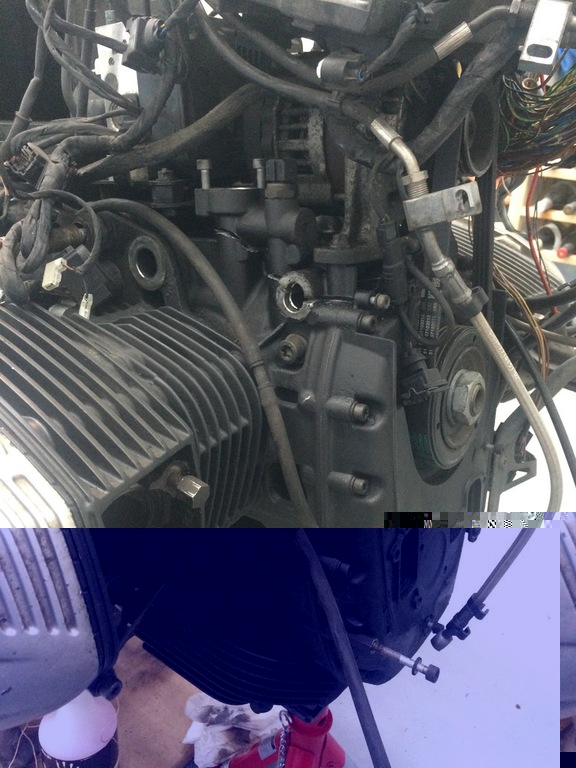

De bovenste kroonplaat is “vast” in hoogte bevestigd aan het blok middels 2 triangels welke samenkomen bij de bovenste fusee, net voor je contactslot. Doordat mijn fiets een crash heeft meegemaakt, en deze hard op het stuur is geland (rechter handle geheel krom) zijn de krachten overgedragen via de dubbele triangel naar de 2 ophangpunten in het motorblok. Blijkbaar waren deze krachten groter dan de zwakste schakel. En dat was in dit geval het voorste triangelpunt. Deze is dus uitgescheurd uit het blok. Onrepareerbaar; dat moge duidelijk zijn.
Helaas was dit eerder niet zichtbaar door de onderste draagarm (triangel), slangen, bedrading, enz.
FF een dag heel stevig gebaald. HEEL STEVIG.
Inmiddels contact gehad met de verkoper. Ook hij wist dit niet, dat geloof ik ook. Waarschijnlijk gaan we er samen uit komen en komt er een ander blok in mijn fiets. Zal niet voor niets zijn, maar hopelijk wel voor een eerlijke prijs. Ik moet en wil uiteraard verder. En dat gaat ook zeker gebeuren. Leuk vond en vind ik het niet, maar dit zijn de risico’s die bij zo’n project kunnen voorkomen.
We gaan na nog een paar keer slikken gewoon door…

(prachtige scheur trouwens)

Das idd een flinke scheur,
Liep dat blok nog wel gewoon? :open_mouth: ik hoop dat je er een beetje uitkomt met die verkoper,
Ik zie die blokken meestal te koop voor 800 a 1000 euro, dus das best weer een flink bedrag! Anders kun je misschien een blok kopen dat waterschade heeft, die zal nooit meer lopen maar dan kun je wel van 2 blokken een goede maken!

Vandaag heb ik een deal gesloten met het sloopbedrijf voor een ander 2010 blok met inruil van de mijne. Kwestie van uitbouwen, omruilen en weer opbouwen! Heb er nu al zin in…
Al met al is het financiële plaatje nog steeds aan de positieve kant. Uiteraard ben ik er nog niet, maar er is nog van alles mogelijk. Ik ga er alsnog een pracht fiets van maken! En ik dank jullie voor alle RT-forum steun! _004
