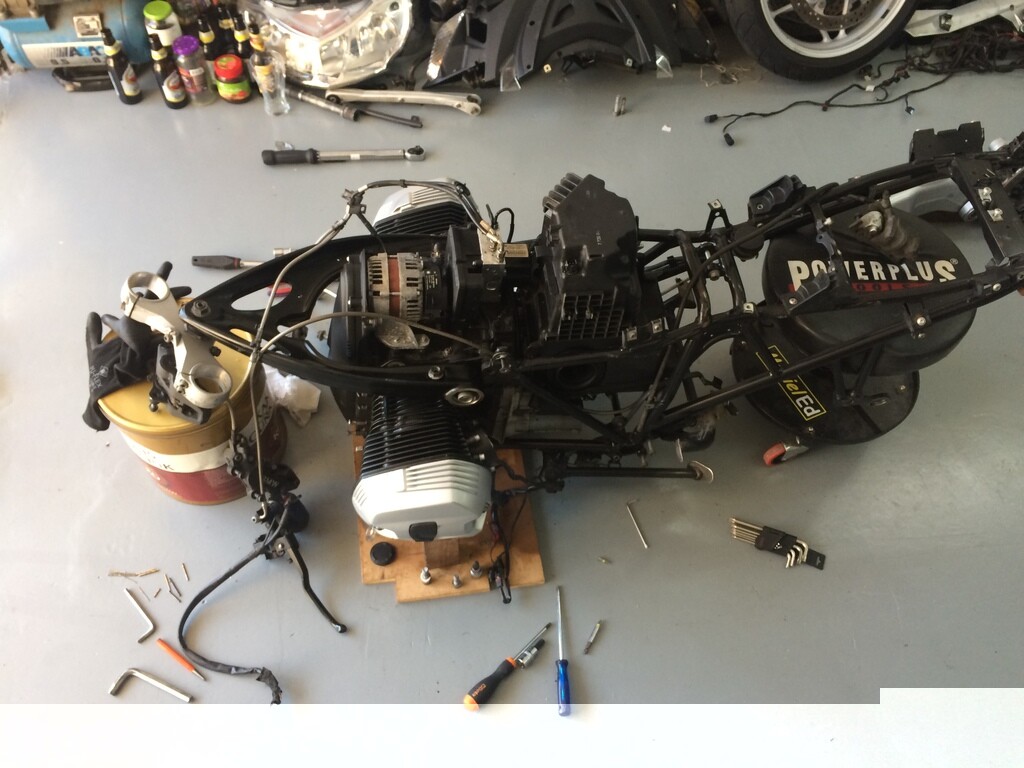

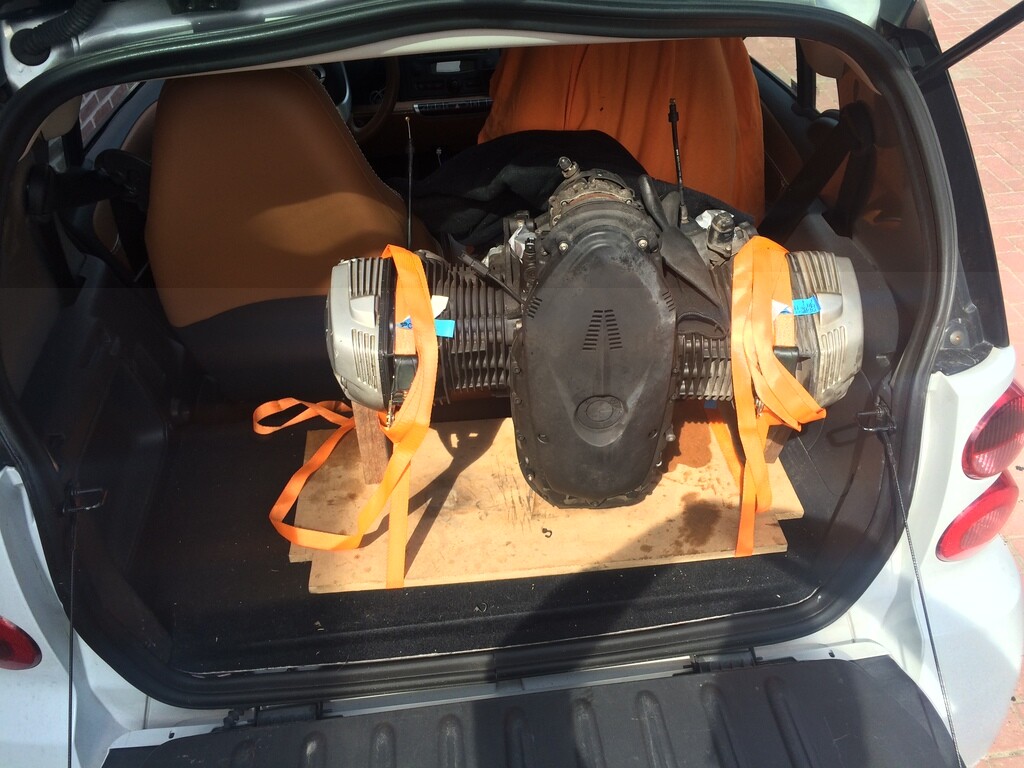

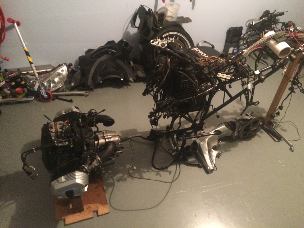

We zijn er weer!! Na de wonden te hebben gelikt en geduldig gewacht te hebben op de maandelijkse bijschrijving kon de vervangende motor eindelijk opgehaald worden.
Tenminste, opgehaald… Deze moest ik wel nog even uit de andere fiets sleutelen. Dat lukte nu dus binnen 3 uur in plaats van de eerdere 3 dagen bij mij thuis! Was even zweten, maar de wil was sterk en dus kan er veel. Uiteindelijk de motor compleet met bak en carburateurs (noem je die nog zo?) omgeruild. Met de afgesproken bijbetaling uiteraard.
Ook direct nog wat andere onderdelen uit-onderhandeld en meegenomen. Je kan uiteindelijk toch niet zonder en hebben is hebben.
Zaterdag kon dan eindelijk de opbouw weer beginnen! Hoeraaa!!!

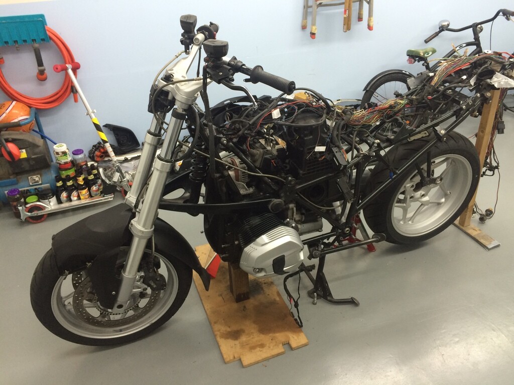

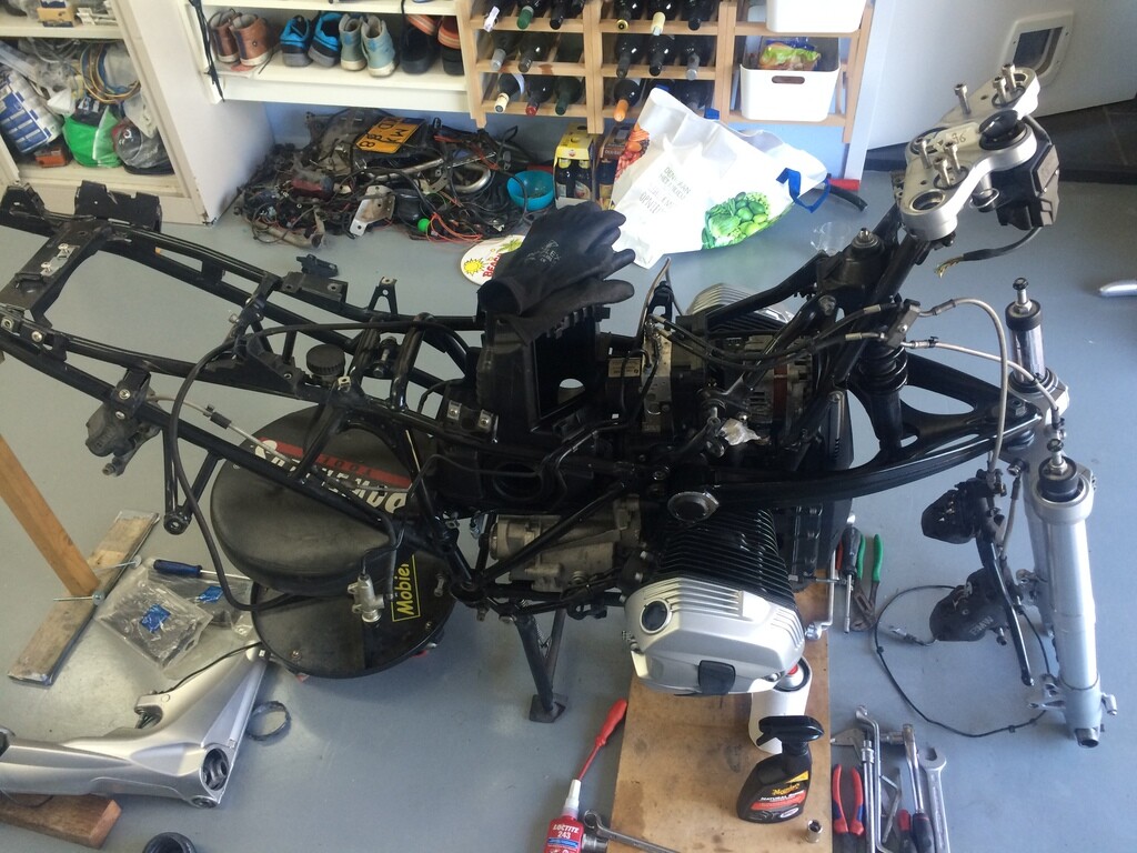

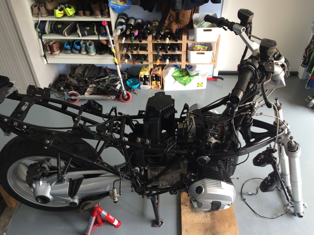

En zo gaat het best hard op de 1e bouw-dag!

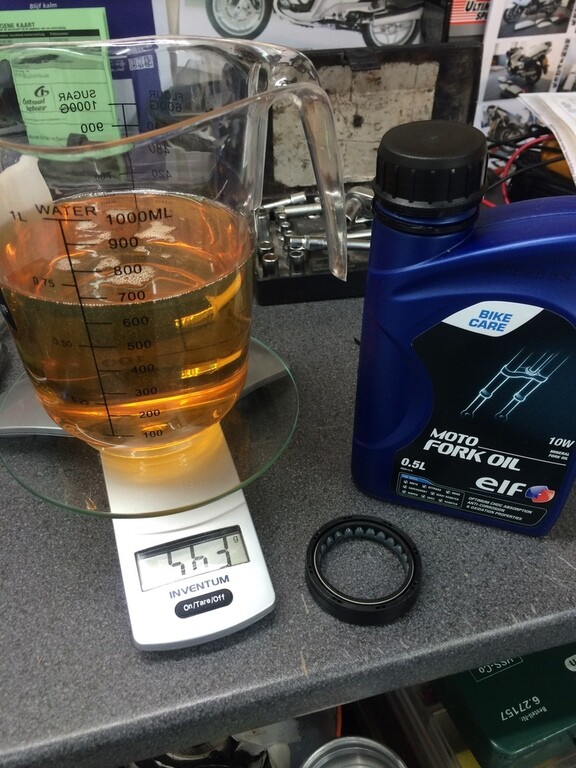

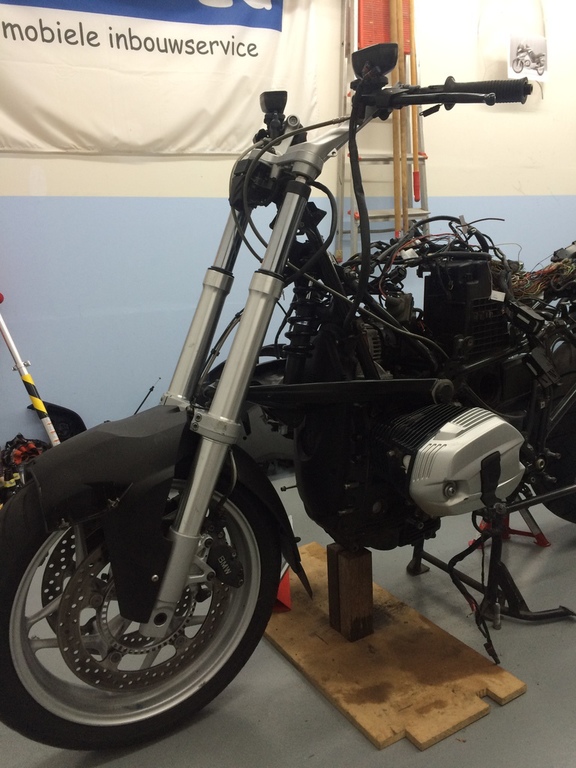

Gisterenmiddag heb ik gelukkig de (juiste) nieuwe voorvork keerringen kunnen ophalen bij Motoport.
De poten dus uit elkaar gehaald, leeg gegooid, schoon gemaakt, geïnspecteerd en weer samen gebouwd. Klinkt heftig maar kostte ongeveer een half uurtje. Zit echt goed en degelijk in elkaar en dus gemakkelijk uitvoerbaar. De juiste hoeveelheid olie volgens het Haynnes werkplaatshandboek omgerekend naar gewicht volgens de MSDS sheet en met moeder’s keukenweegschaal en een maatbeker van de Action (80 cent) 2x 563 gram olie gevuld. Poten terug geplaatst en kroonplaat bevestigd. Wiel en voorspatbord gemonteerd en ineens lijkt het weer wat meer op een motor! Tsja, zo is het niet moeilijk natuurlijk… :smiley:
't Ja meten is weten Ed en inderdaad jouw motor begint steeds meer op een RT te lijken :wink: . . . petje af hoor! -top-
