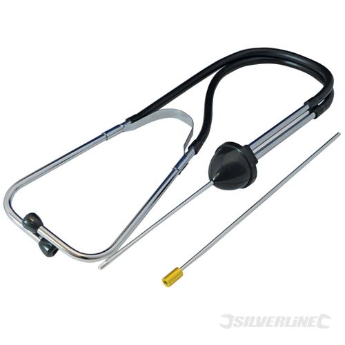

Ondertussen met mijn stethoscoop geluisterd, hoewel dat natuurlijk géén garantie is;
Bij de verandering comfort/sport/normal (dus alleen motor op contact), hoor ik door mijn stethoscoop heel kort het servomotortje in de voorvering draaien.
In de ene stand iets langer dan de andere stand. Het gaat waarschijnlijk om minieme verstellingen voor de eerder genoemde stift in die boring.
En vandaar dat je het daarom van buitenaf niet hoort bij de voorvering. (Smilies zijn op: KweeNie)
(of wellicht wel als je er bijna met je oor erop zit maar dat is een beetje lastig in het vooronder bij de 1200RT. (Smilies zijn op: knipoog)
Qua geluid & tijdsduur klinkt deze instellingsverandering (comfort/sport/normal) krek hetzelfde als ik bij de achtervering hoor zonder de stethoscoop.
Kortom: Ik zou dan nu concluderen dat de comfort/sport/normal standen inderdaad de demping (rebound) van beide veren, dus voor én achter aanpast.
Alleen is de aanpassing van de demping aan de voorkant heel moeilijk te horen versus de achterkant, daar heb je een hulpmiddel bij nodig zoals een stethoscoop of lange schroevendraaier.
En de stand “bestuurder/met passagier/met bagage” past de veervoorspanning (preload) van (alleen) de achtervering aan, en ook alleen met draaiende motor en bij 0 km/uur.
Alleen dat is moeilijk(er) te horen met een draaiende motor, maar merk je wel als je op de motor zit, de hoogte van de motor verandert.

Ik hoor met mijn stethoscoop geen verstelling als in de standen wijzig, dus met een aan zekerheid grenzende waarschijnlijkheid is mijn voorste stappenmotor ’ out of order’ en ben ik alsnog aan de beurt.

Voor de volledigheid, de stethoscoop die ik gebruik;
Maar een lange schroevendraaier tegen het oor zou ook kunnen werken.
