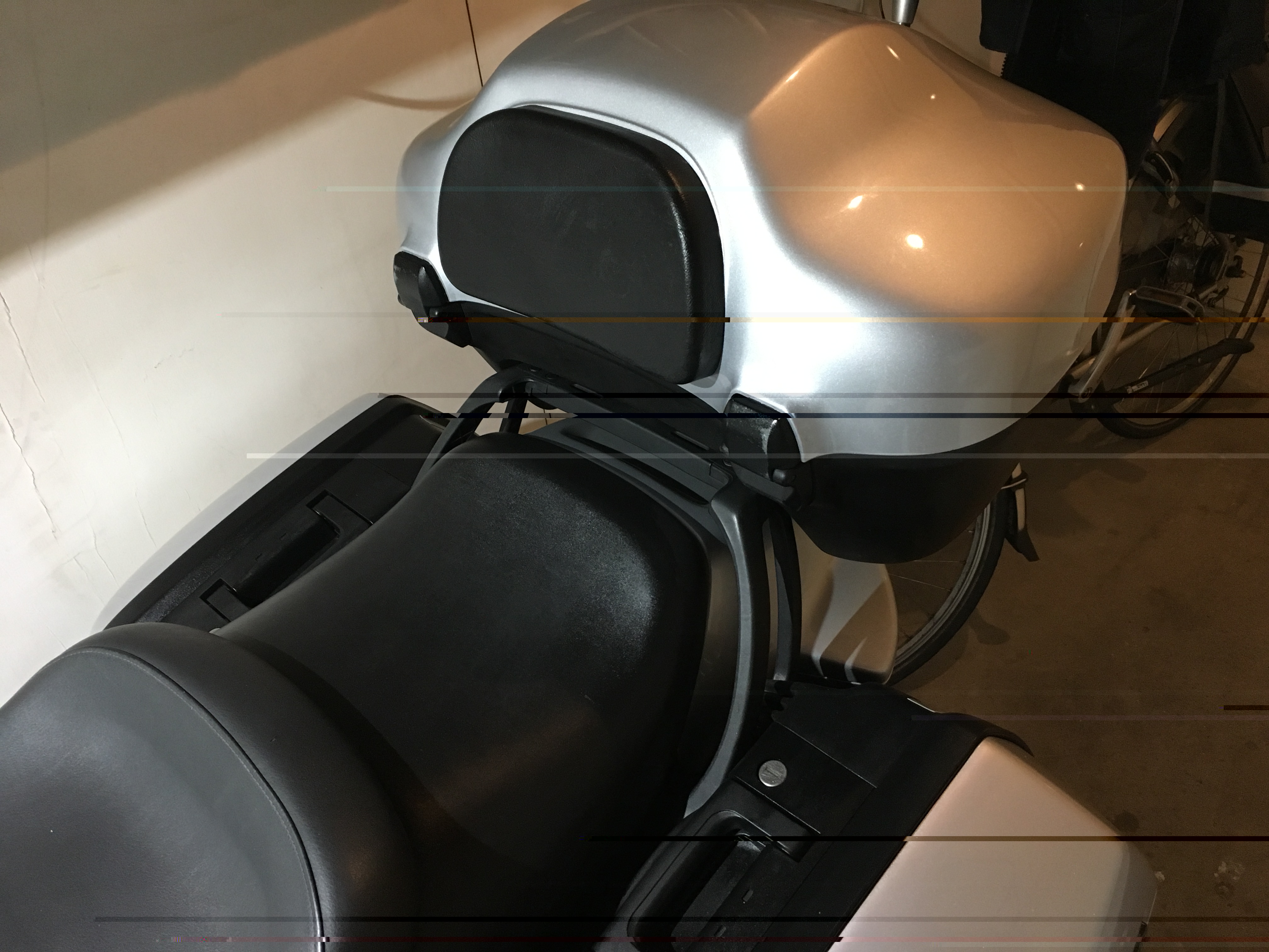

De Topkofferdeksel en rugsteun van Speedy ontvangen en gemonteerd.

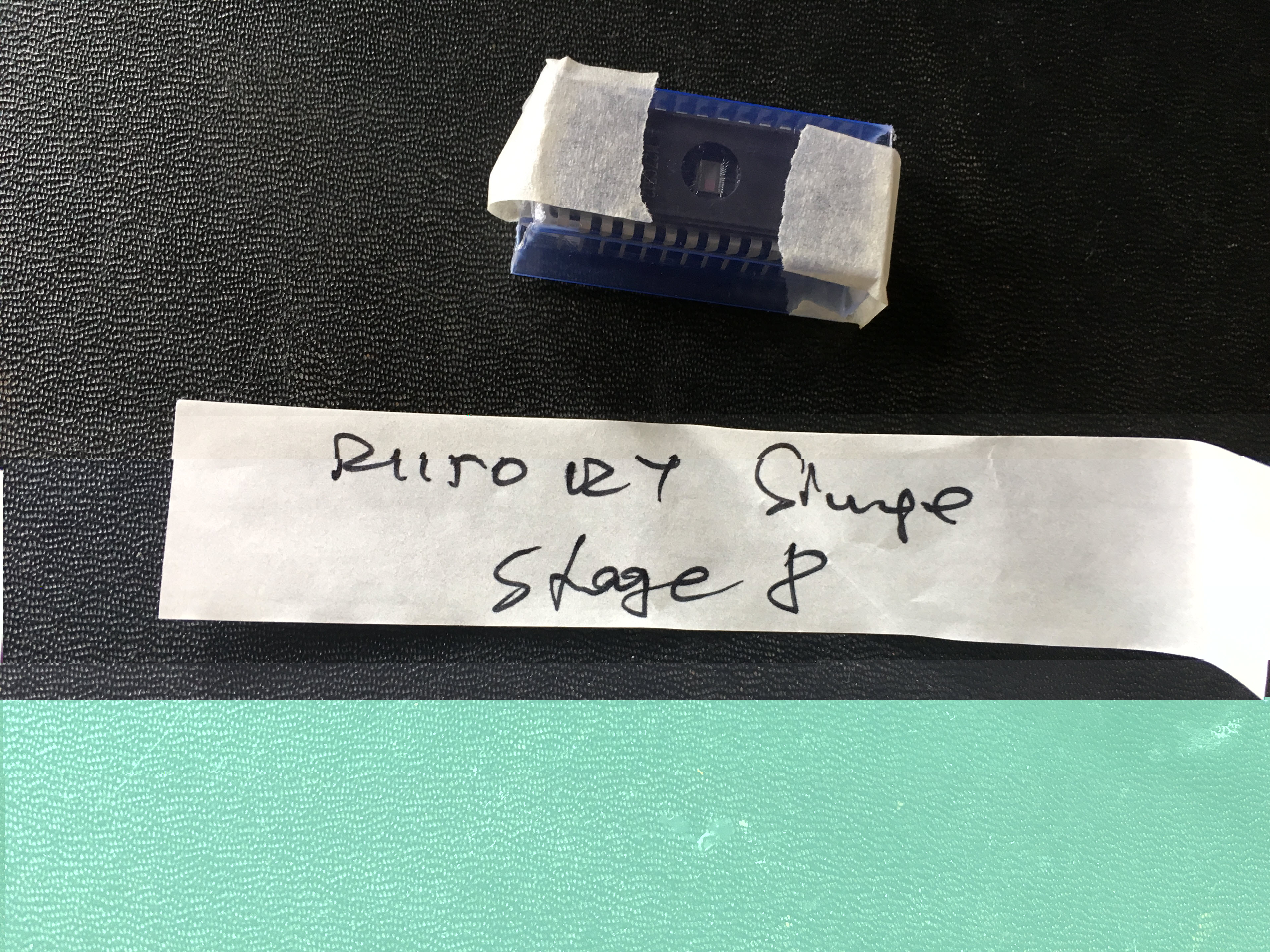

Vandaag ook de Stage 8 Chip van John Gemi ontvangen.

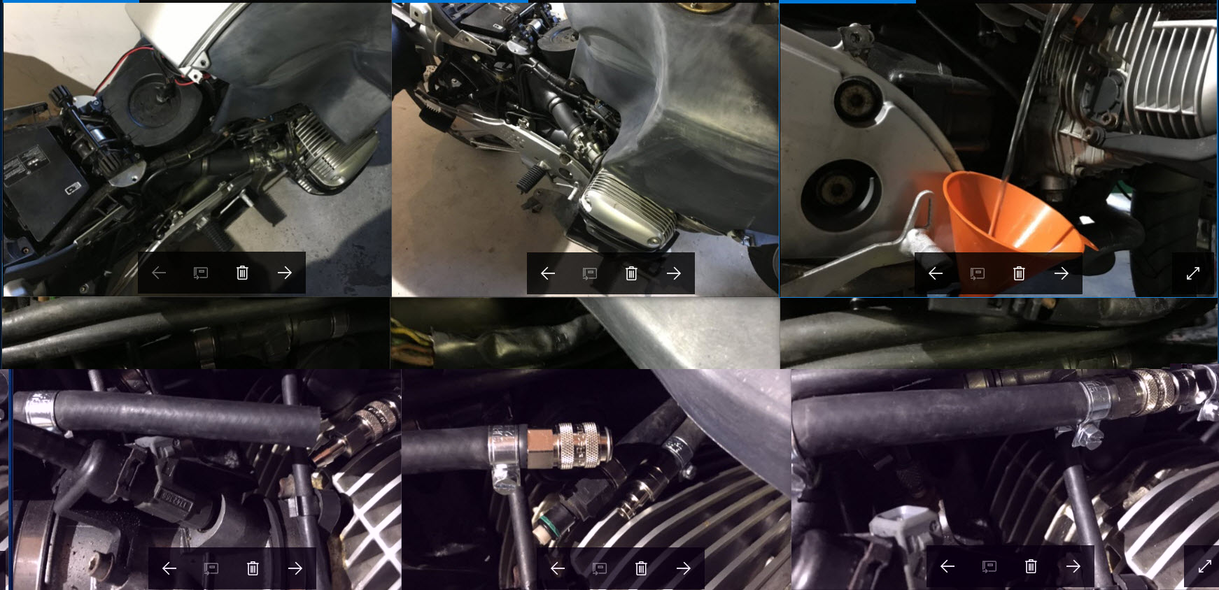

Het klussenlijstje van vandaag;
  • Demonteren kuip
  • Tank leeg laten lopen
  • Tank demonteren
  • Benzinefilter ed. vervangen incl. nieuwe benzineslangklemmen monteren.
  • Benzineslangsnelkoppeling monteren.
  • ECU demonteren en John’s Stage 8 Chip installeren.
  • Hier en daar de isolatie van de kabelbomen repareren.
  • Alles weer monteren
  • Proefrijden

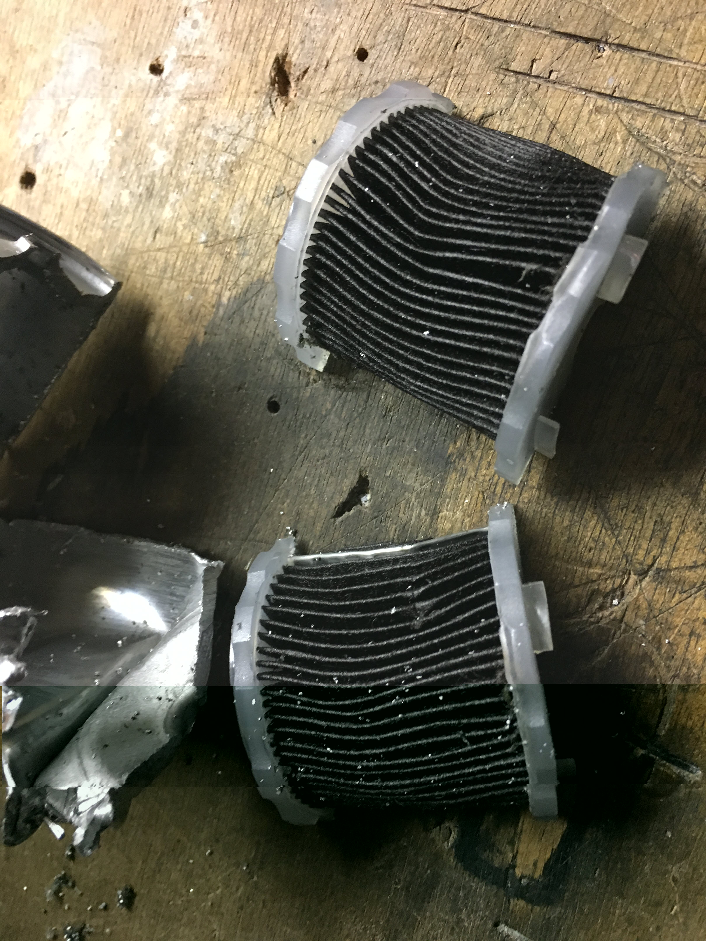

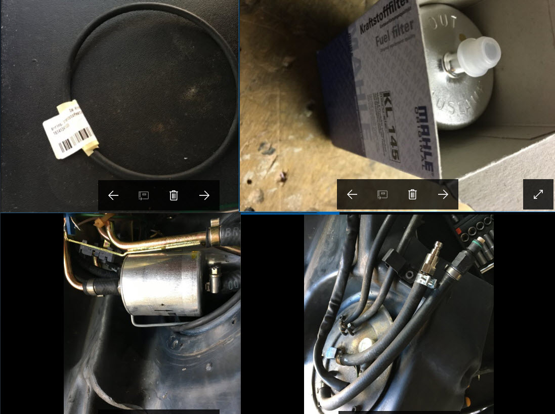

Vandaag als eerste de brandstoffilter vervangen en de benzineslang snelkoppeling gemonteerd.
Omdat ik graag wilde weten hoe het oude brandstoffilter eruit zag heb ik deze doormidden gezaagd.
Het zag er aan de binnenkant niet best uit. :O
Er stond ook een datum van 2003 op dus hoog tijd dat deze vernieuwd werd.

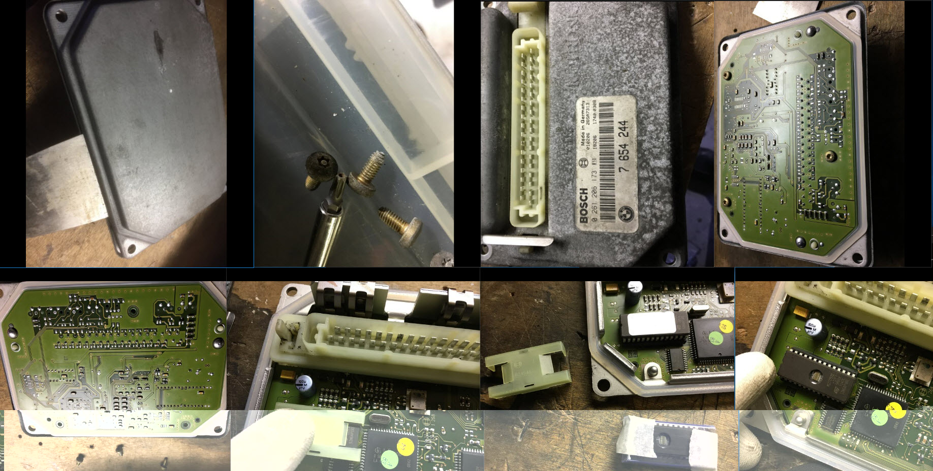

Het grote moment is aangebroken . . . . de montage van de Stage 8 Chip van John Gemi 8)_
De Motronic gedemonteerd en printplaat losgemaakt.
Vervolgens het beschermkapje van de chip afgehaald en de oude chip verwijderd en vervangen
door de Stage 8 Chip van John Gemi.
Toen alles weer in omgekeerde volgorde in elkaar gezet en de Motronic weer gemonteerd.
Vervolgens de tank gemonteerd en gaan proefrijden.
Wooowwww wat een verschil Big RT Smile
Het blok loopt nu echt veeeeeel beter en het KFR heb ik niet meer kunnen bespeuren.
Opvallend is dat het blok veel beter oppakt, sneller accelereert en bij lage toeren veel meer koppel heeft.
Ook is de gehele rijervaring veel prettiger en soepeler geworden.
Als je het gas opendraait gaat hij er als de brandweer vandoor, veel feller op het gas en sneller in de toeren maar
zonder dat hij echt agressief wordt. Over het gehele toerengebied blijft het soepel.
Wat ik met de relatief korte proefrit wel al gemerkt heb, is dat ik nu gemakkelijk een versnelling hoger kan rijden, zonder
in te boeten aan trekkracht. Wel zo prettig bij langzame bochten en rotondes.
Voor een echt goed beeld zal ik er wel wat langer mee moeten rijden.
Maar mijn eerste indruk is super en de investering meer dan waard -kwijling- _004

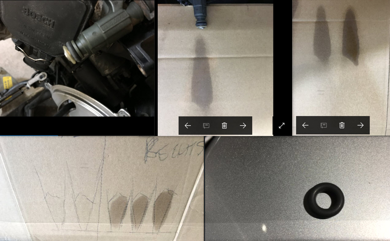

Vandaag maar eens de injectoren gaan bekijken, aangezien de motor toch open ligt.
Eerst aan de linkerkant de injector gedemonteerd.
Vervolgens aan de rechterkant het stekkertje van de injector losgemaakt.
Contact aan en starten om te kijken wat het spaypatroon van de linker injector is.
Dit heb ik zo’n 2 a 3 keer herhaald en vervolgens met een potlood de grenzen afgetekend.
Vervolgens hetzelfde gedaan aan de rechterkant.
Als ik de spraypatronen links en rechts beoordeel op het karton, zou ik zeggen dat deze
aardig hetzelfde zijn.
Mijn conclusie is dat de injectoren nog prima zijn.
Vervolgens de rubber ringen vervangen en alles weer gemonteerd.
Aan de injectoren ga ik dus voorlopig niks doen. Weer een vinkje gezet :slight_smile:

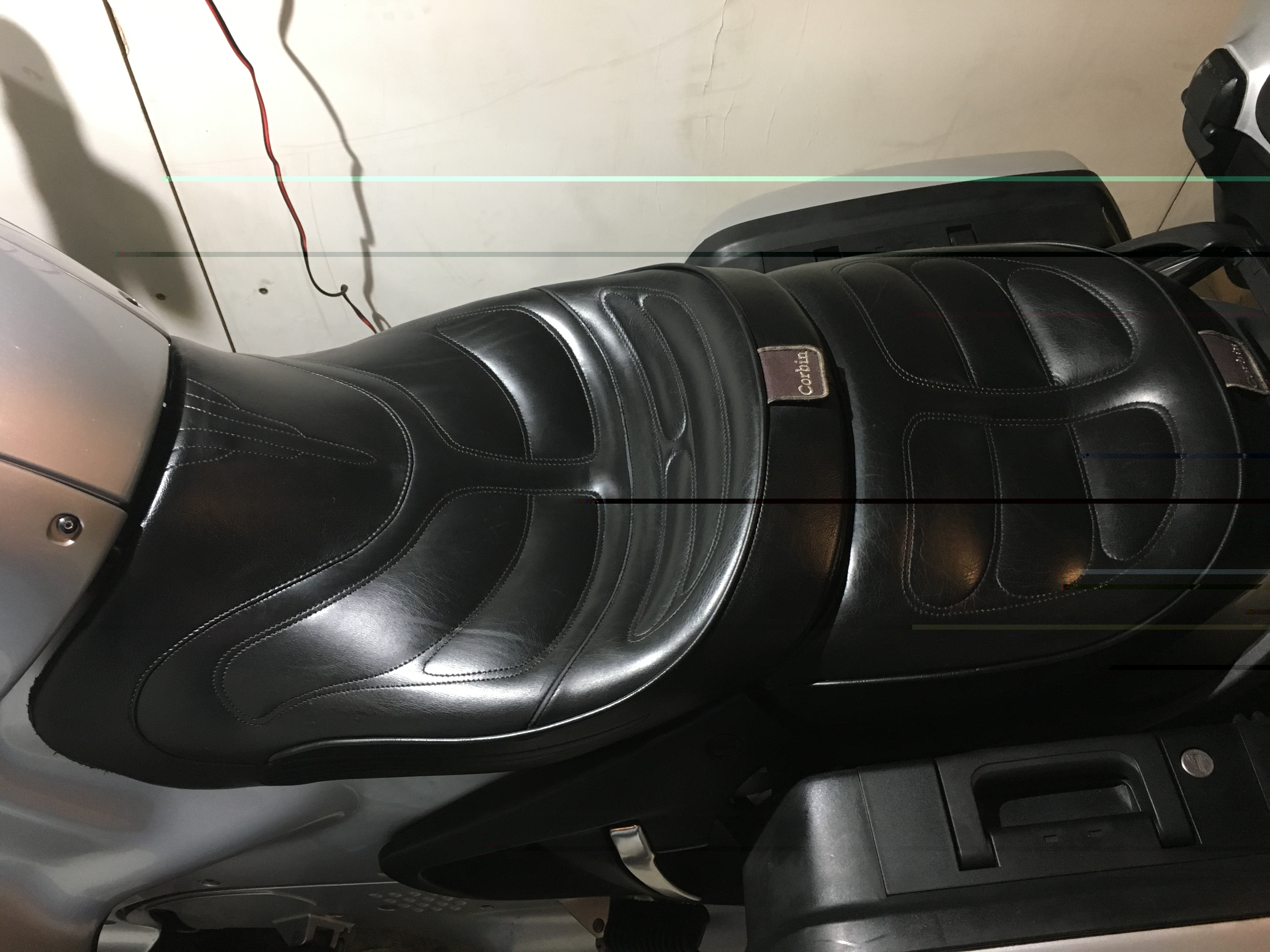

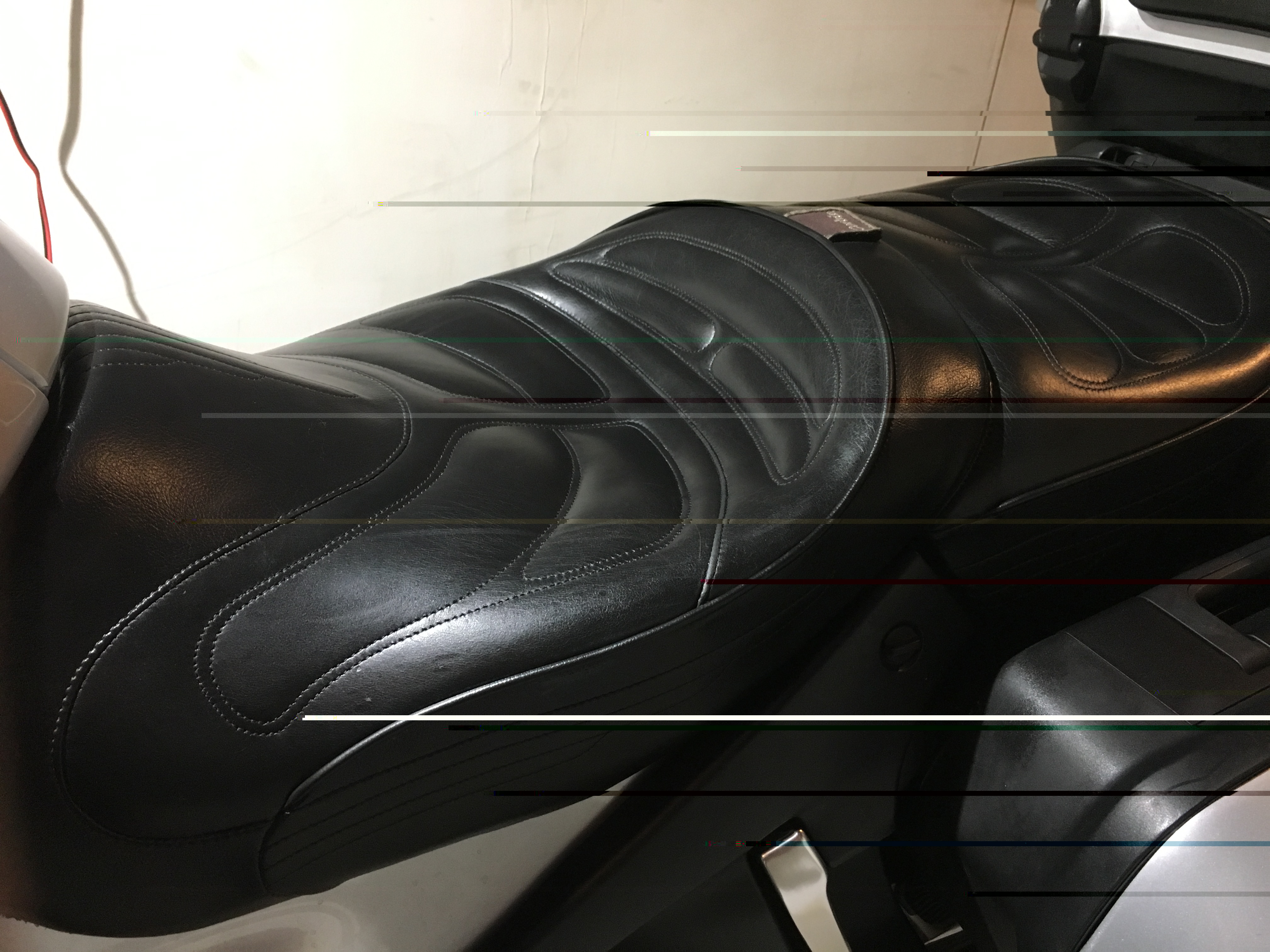

Zo was daar het zadel en de zit waar ik nog niet over tevreden was.
Laat ik nou net tegen een Corbin zadel aan lopen 8)_
De prijs was redelijk en de deal dus snel gemaakt.

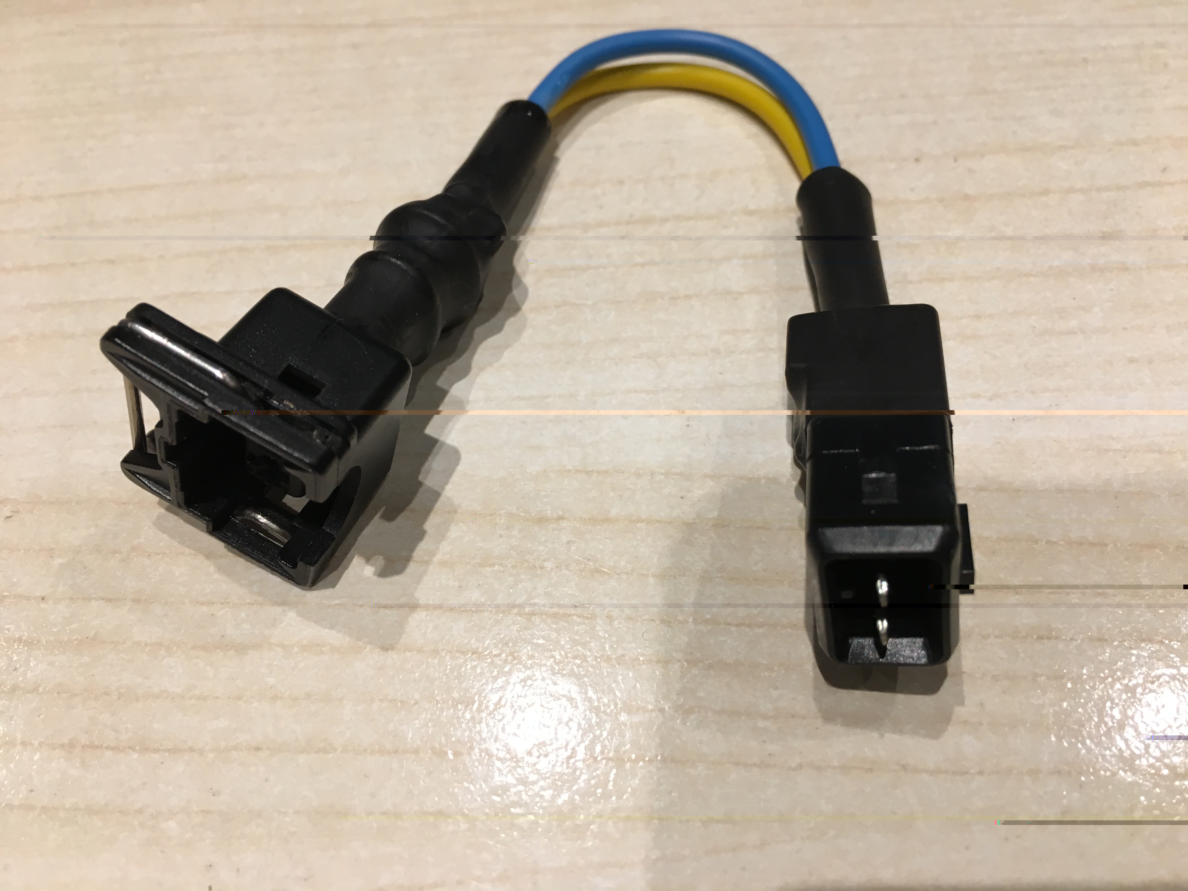

Vandaag de spulletjes binnengekregen van Tills.de.
2 Matching R1200 Injectors van Tills
1 Brandstof snelkoppeling

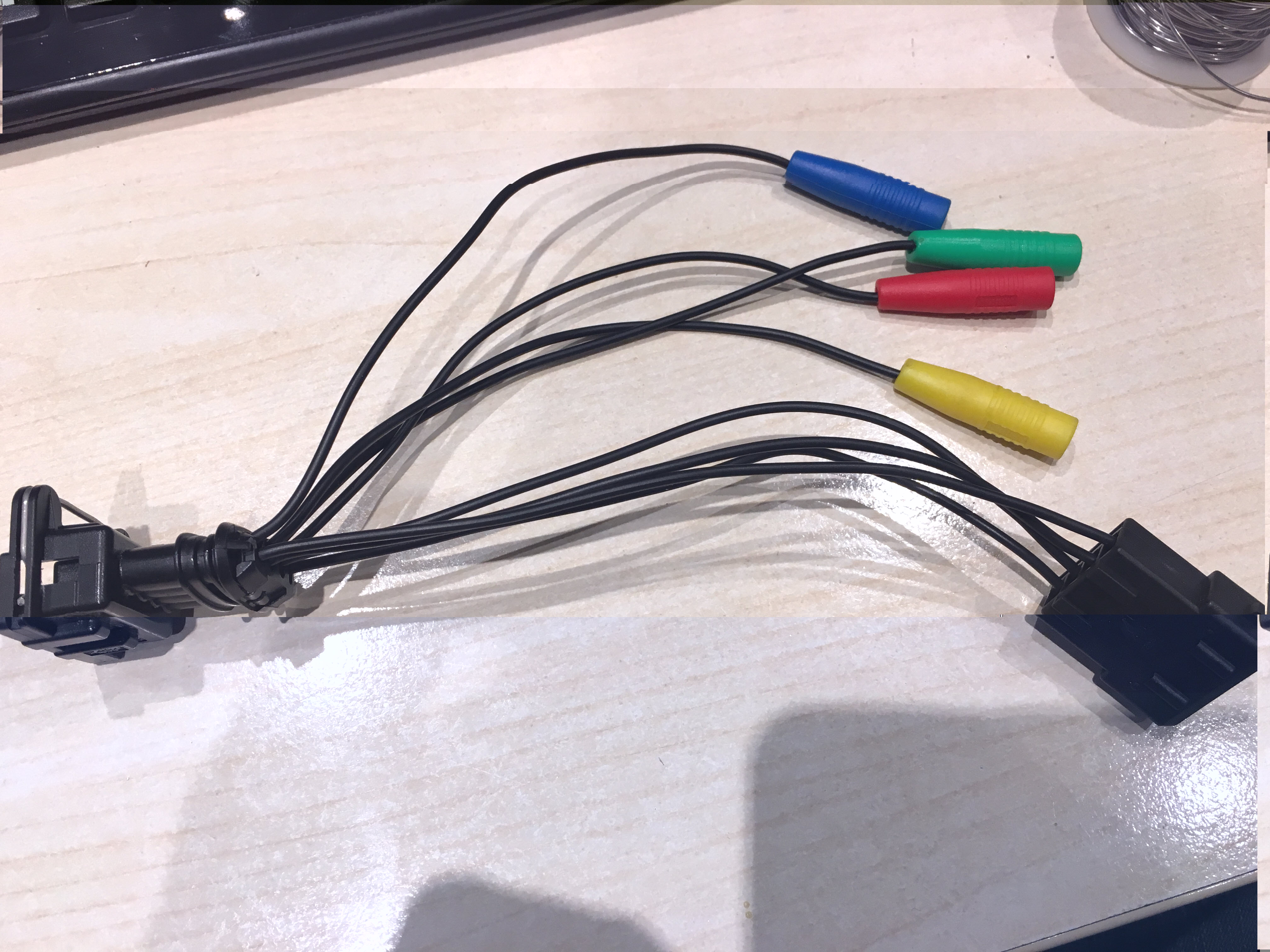

1 Bausatz Adapter BMW Dosselklappenpoti 4 Polig / TPS testkabel

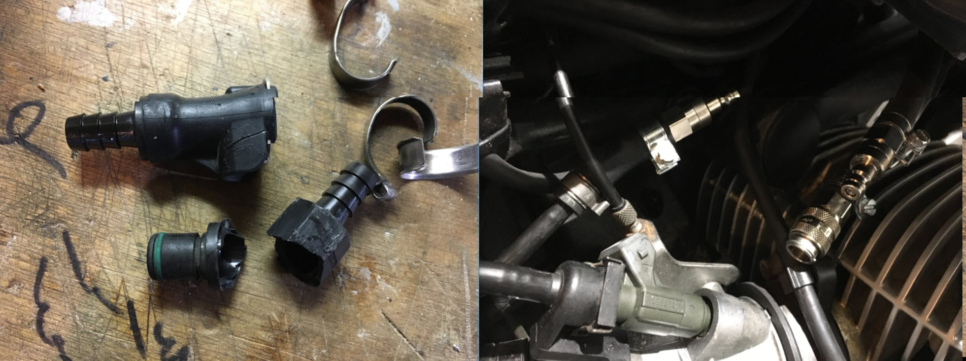

Omdat de huidige plastic brandstofsnelkoppeling niet meer zo fris was ,
ook maar een metalen exemplaar laten komen.
En wat denk je dat er gebeurd bij de demontage . . . . . . . . . .
Het hele zakie breek af, gevolgd door nog een paar oud rotterdamsche scheldwoorden, want ik deed ook m’n klauwen zeer :mrgreen:
Het plastic was met de jaren erg verweerd en broos geworden.
Mooi op tijd dit keer met het steken van een nieuwe zullen we maar zeggen.
De TPS bausatz ga ik vanavond in elkaar zetten.
Er zitten verder geen instructies bij dus nog even uitzoeken hoe de TPS hiermee af te stellen is.
Of misschien hier iemand die weet hoe dat moet met dat kabeltje?

Vandaag de TPS gemeten en nog iets nauwkeuriger afgesteld.
Hij gaf 319mV aan terwijl het ergens rond de 371mV zou moeten zijn. Dus binnen de tolerantie maar toch maar een beetje bijgesteld.

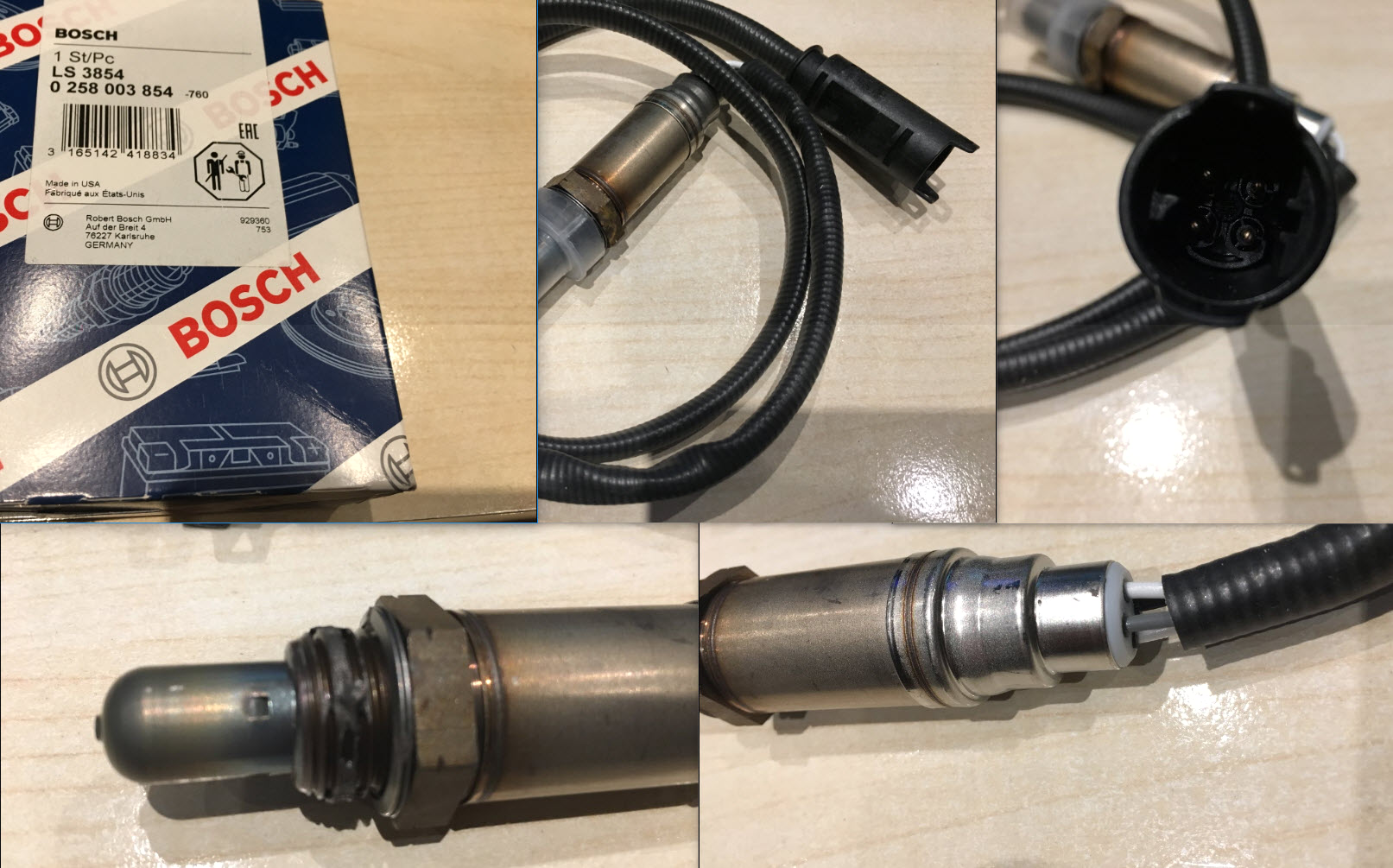

Enige wat ik nog kan bedenken is dat toch de lambda sonde/ O2 sensor hiervoor verantwoordelijk is.
Met name bij een goed opgewarmd blok gaat de lambda sonde ook een rol spelen, wat dit zou kunnen verklaren.
De lambda sonde zit er waarschijnlijk al 110.000km in en het is dus heel aannemelijk dat deze niet meer als nieuw functioneert.
Aangezien ik de RT niet van zijn kat wil ontdoen, toch ook maar eens de lambda sonde gaan vervangen. Ben nou toch bezig 8)_

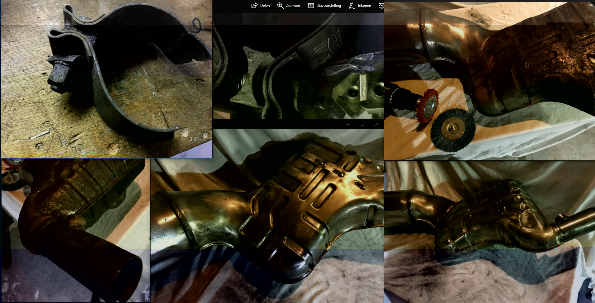

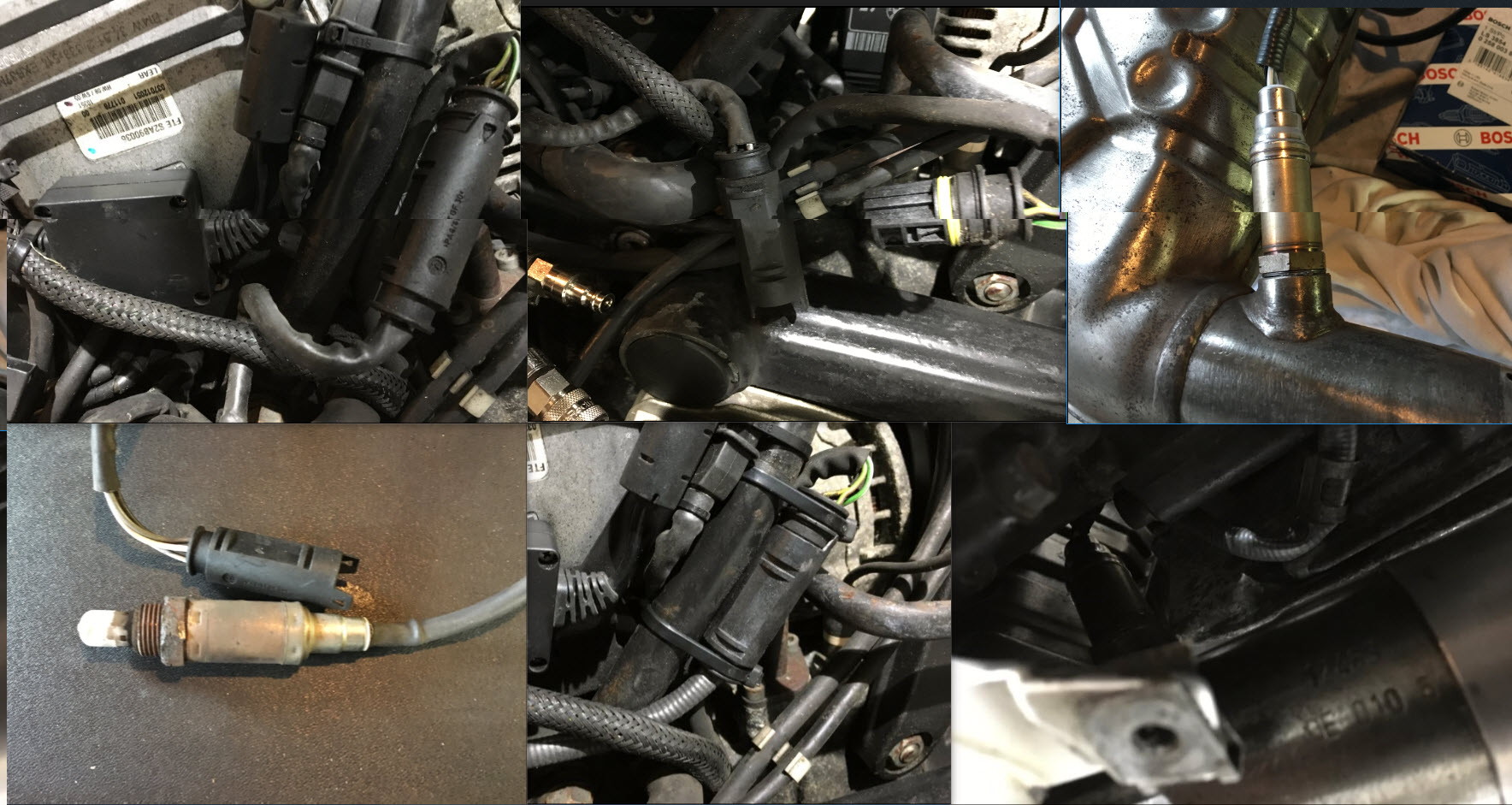

Vandaag de uitlaat en lambda sonde gedemonteerd.
Ik moet zeggen dat de lambda sonde er optisch erg goed uitziet, wat natuurlijk niks zegt over de
technische staat en werking. Ga deze toch maar vervangen om zeker te zijn van de correcte werking.
Vervolgens de uitlaat die helemaal aangekoekt was schoongemaakt.
Eerst een poging gedaan met polijstpasta en een doek. Maar al gauw bleek dat het daar niet mee ging.
Toen mijn wonderschijven maar ingezet om hem schoon te maken. Eerst met blauw en daarna met rood
op de hardnekkige plekken. Er kwam zowaar weer een metaalkleur tevoorschijn :slight_smile:

  1. vertel eens iets meer over die blauwe en rode schijf _001
  2. de lambdasonde heeft dus geen luchtverbinding via de bekabeling voor de referentie lucht (zoals in het filmpje genoemd wordt)
Die blauwe en rode schijven kun je hier halen https://www.hbm-machines.com/producten/polijsten/polijstconen-en-schuurconen/75-mm-nylon-borstel-fijn?gclid=EAIaIQobChMIlKuhuYeE1gIVy7vtCh03AQfFEAQYAyABEgLoefD_BwE
Ik gebruik deze liever als stalen of messing schijven. Er breken geen draadjes af het vonkt niet en vervormen minder dus gaan
langer mee. Ik vind ze ideaal om te ontroesten of metaal te ontdoen van de verflaag. Als je netjes en precies werkt kun je met de blauwe
schijven ook een geborsteld aluminium effect verkrijgen op aluminium onderdelen.
Op de lambda sonde kan ik inderdaad geen gaatjes ontdekken. Misschien dat deze de buitenlucht pakt via de draden, al
ziet er er vrij afgesloten uit. Ik kan ook geen doorsnee tekening vinden op internet van deze specifieke O2 Sensor. _001
Zojuist de nieuwe Lambda Sonde / O2 Sensor ontvangen via DHL.
De laagste prijs die ik kon vinden op internet inclusief btw en verzendkosten vanaf duitsland (Teilehaber.de) was € 76,30
Dus ik kan weer aan de gang met de montage Big RT Smile
Weer even een update van het KFR front 8)_
Vanavond de oude lambda sonde vervangen door de nieuwe.
Vervolgens de Motronic weer gereset en gaan proefrijden.
Na een rit van ongeveer 50km geen enkele keer KFR kunnen bespeuren.

Dat laatste stukje KFR lag toch aan de lambda sonde.
Om dit te testen de oude lambda sonde aan de multimeter gehangen en opgewarmd met een propaanbrandertje.
De sensor deed nagenoeg niets en haalde de 0.2V niet eens.
Mijn conclusie is dan ook dat de oude sensor gewoon kapot is en niet meer werkt zoals het hoort.
Weer een probleem uit de wereld en op naar het volgende :slight_smile:
