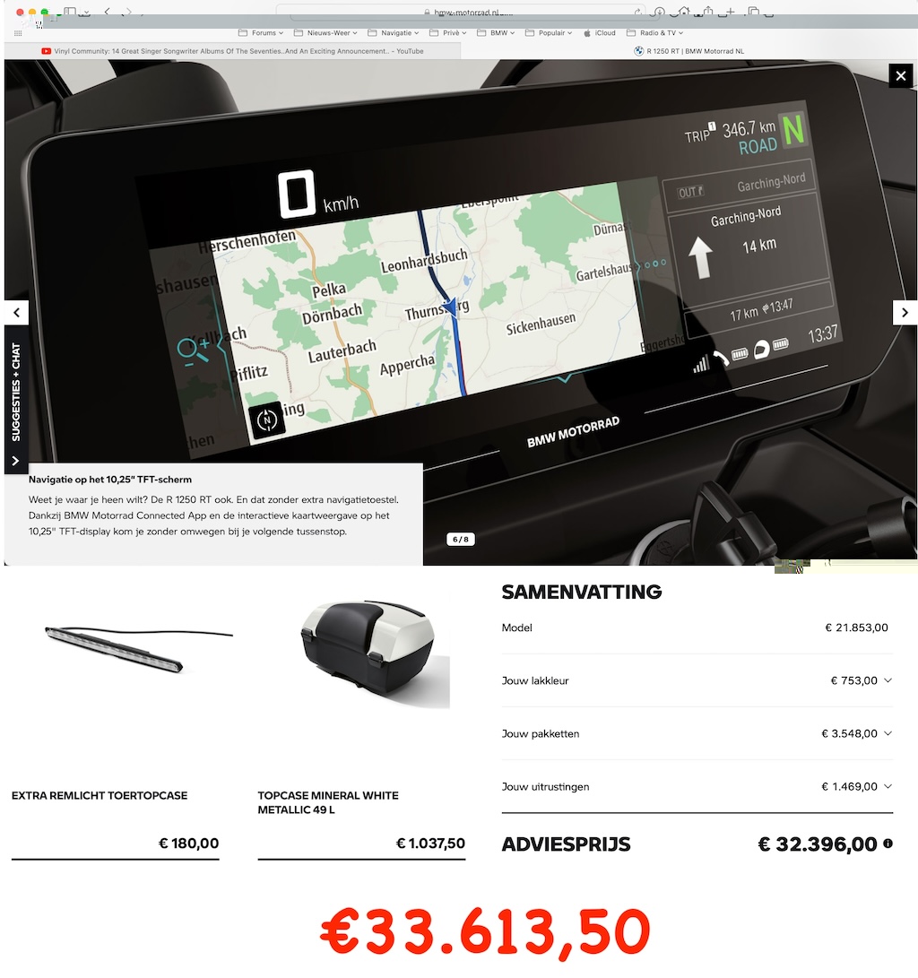

Ik schrijf “meer dan 30k€”
Hieronder mijn configuratie en dat is de meest voorkomende uitvoering.
