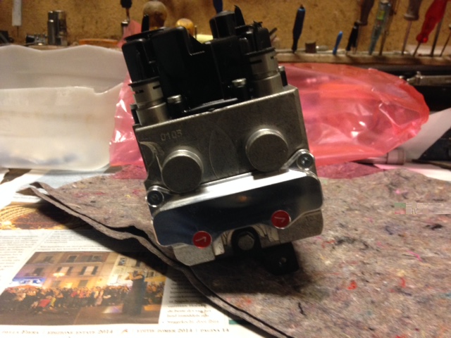

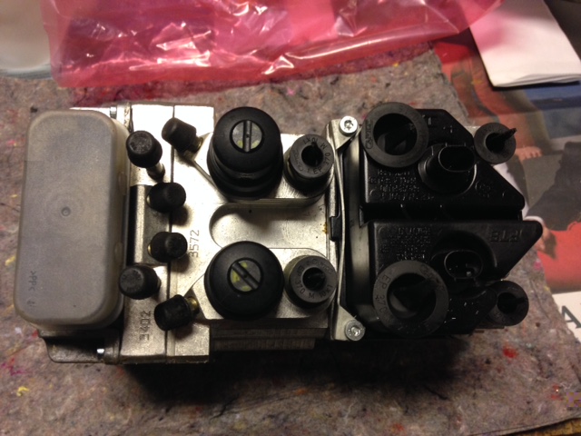

Bij mijn pomp ( en dat is volgens mij de meest voorkomende klacht) was er iets mis met de regel-unit, hierdoor loopt de druk in het secundaire deel van het remcircuit te hoog op, bij mij van het achterwiel. De hele pomp is gereviseerd en je ziet dat er ook aan de buitenkant delen vernieuwd zijn, volgens RH electronics doen ze ook een modificatie aan de pomp.
De link welke je noemt is juist, eerst voert RH electronics een test uit aan je pomp, als deze goed is nemen ze contact met je op, je betaald dan onderzoekskosten.
Als er een defect is wordt een factuur naar je gestuurd, na ontvangen van het geld wordt de pomp gereviseerd en heb je ze na enkele dagen weer terug.
Mijn ervaring met RH electronics is zeer goed, en het scheelt je al vlug 1200 € en je hebt net als bij de BMW dealer met een nieuwe pomp 2 jaar garantie.

Mooi, dit is informatie waar we wat aan hebben: bij een defecte pomp is er nu keuze tussen een tweedehands met mogelijk dubieuze status en een fatsoenlijke revisie met garantie! _004
