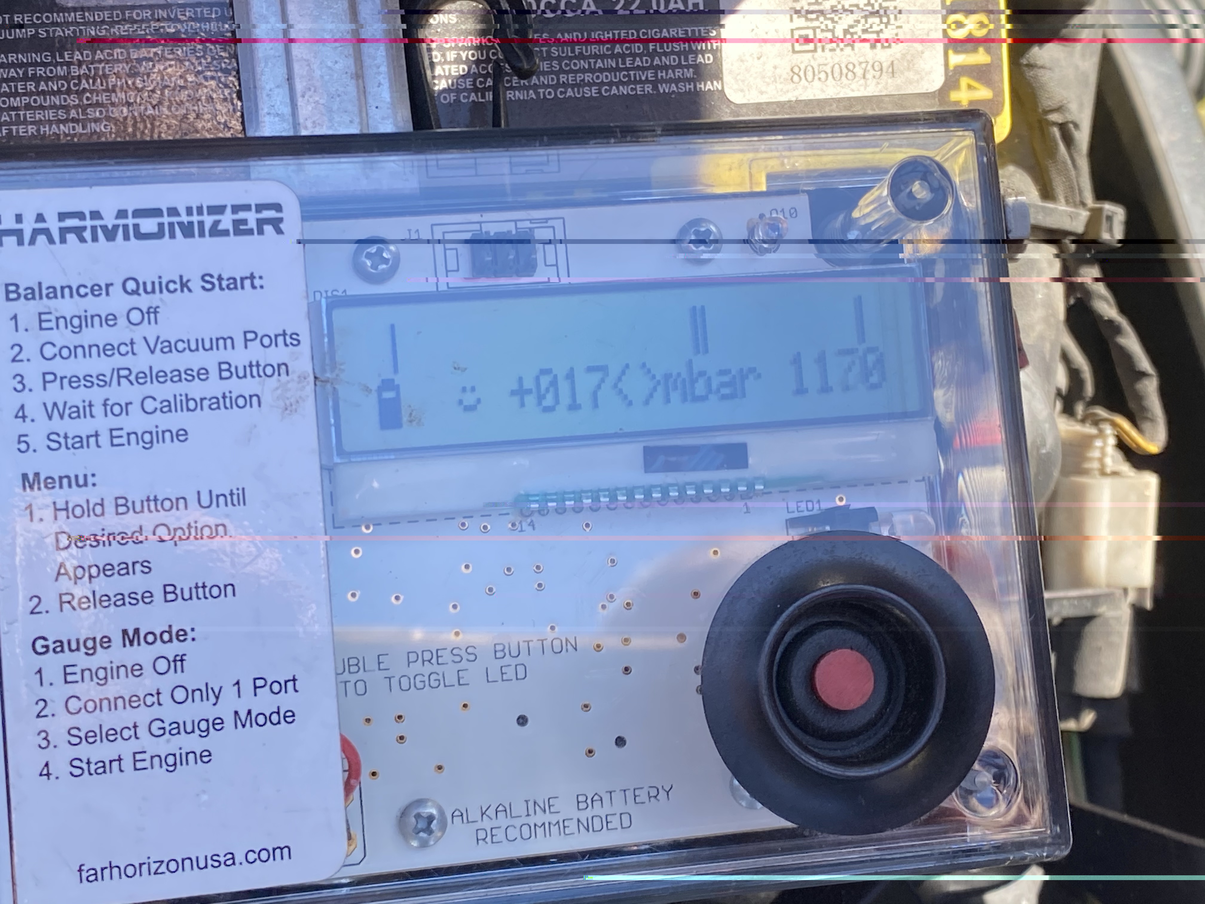

Ik gebruik nu ook een Harmonizer, vind ik veel prettiger werken dan een vacuümmeter, rustiger en daarnaar exacter af te stellen.
Er zullen ongetwijfeld mensen zijn die verbeteringen kunnen aangeven op bovenstaande tekst, graag wordt het verhaal beter van.
Ten eerste hulde voor Freek, staat buiten kijf.
De Harmonizer is niet meer te krijgen, de ontwerper is destijds overleden voordat de productie goed op gang kwam. Wat ik er destijds over gelezen heb is dat dit apparaat beduidend beter is dan de gewone vacuümmeters.
