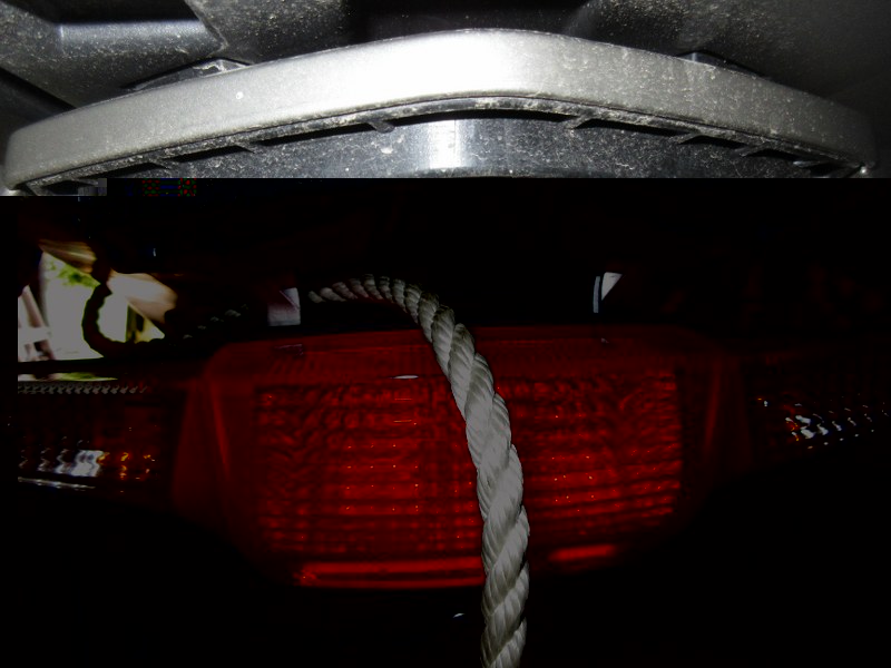

Ik vraag me af of iemand ervaring heeft om een bagagerol op het topkoffer van een R1200RT te binden, zonder toprack? Toprack = 200€ en gaten boren, en daar heb ik weinig zin in. En mogelijk gaan we in de toekomst met auto en motortrailer.
Gisteravond eens gekeken en volgens mij moet het mogelijk zijn: achterzijde waar bagageplaat op zit, in combinatie met zijgrepen duo. Alleen nog kijken dat lak niet beschadigd. Tja.

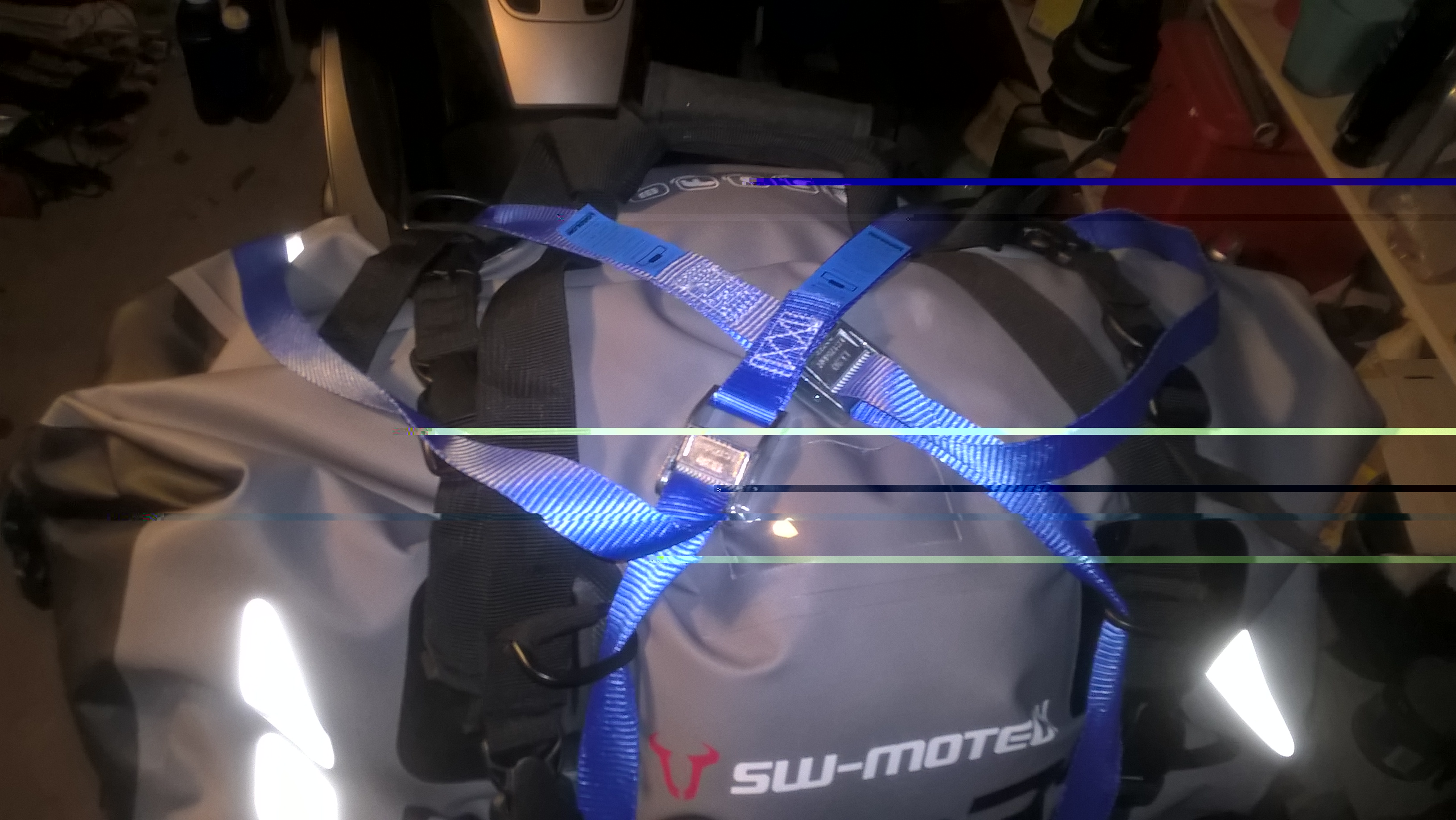

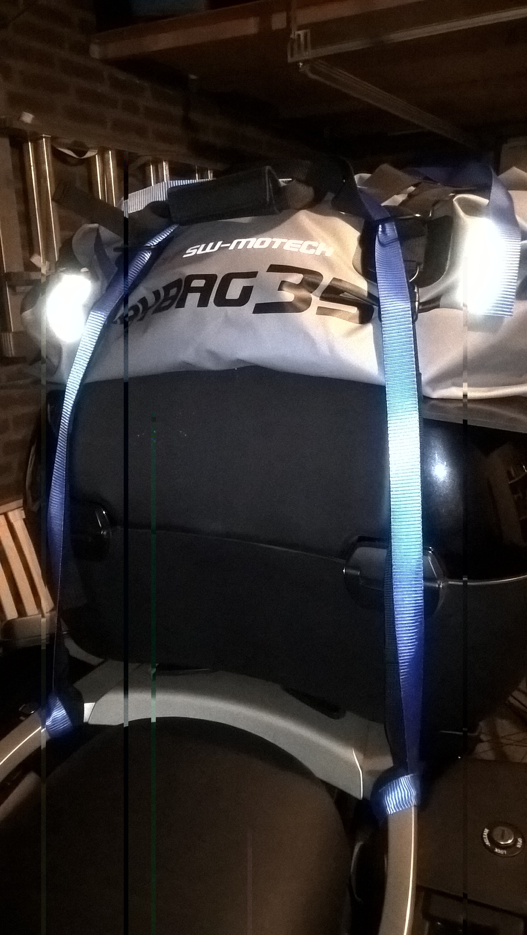

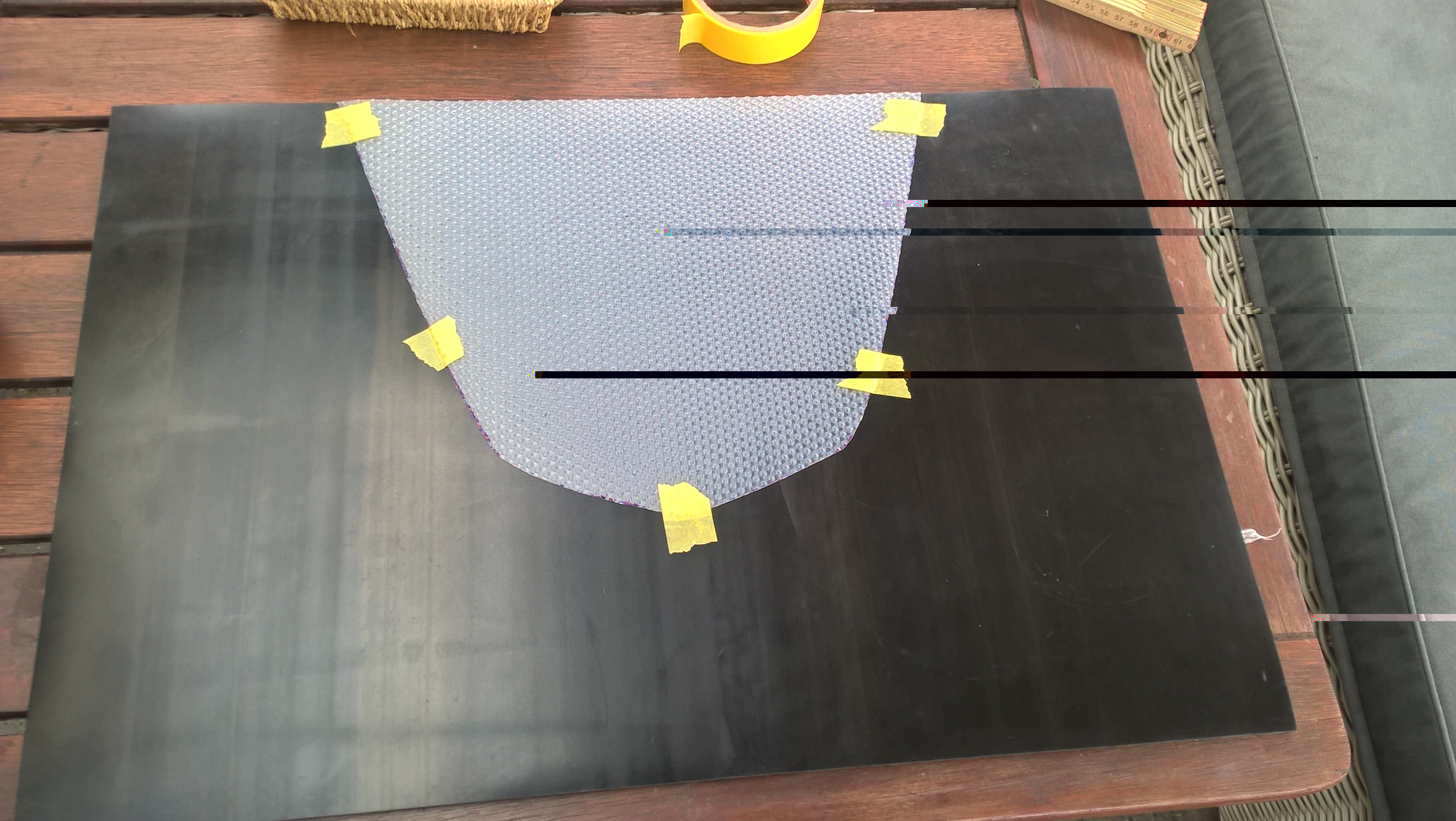

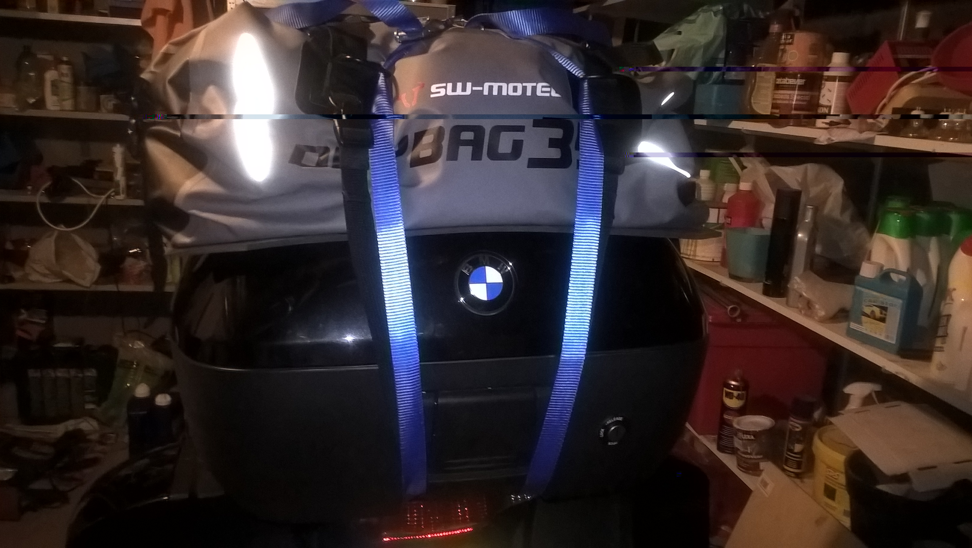

Als beloofd mijn experimenteren. Via “Amazon.de” nog 3M folie besteld (krijg ik binnenkort binnen) en een 4x zo goedkope variant erbij besteld, zodat alles gratis verzonden wordt. Voor een tientje bij “het rubberhuis” (bij ons in de buurt) een stuk EPDM rubber gekocht van 6mm (achteraf had het dunner kunnen zijn, rubber is zwaar). De rubber op het koffer beweegt geen milimeter. Koffer ga ik nog bekleden met folie, om verdere beschadiging te voorkomen. Drybag is in totaal met 6 banden vastgezet, en beweegt bijna niets. 4 stuks origineel van de drybag zelf (klik systeem) en 2 stuks kruislings vastgezet door de 4 ringen van de Drybag. Morgen kijken of mijn vrouw nog goed zit. En dan nog hoesjes laten maken voor rondom de spandbanden … en dan nog proefrijden.

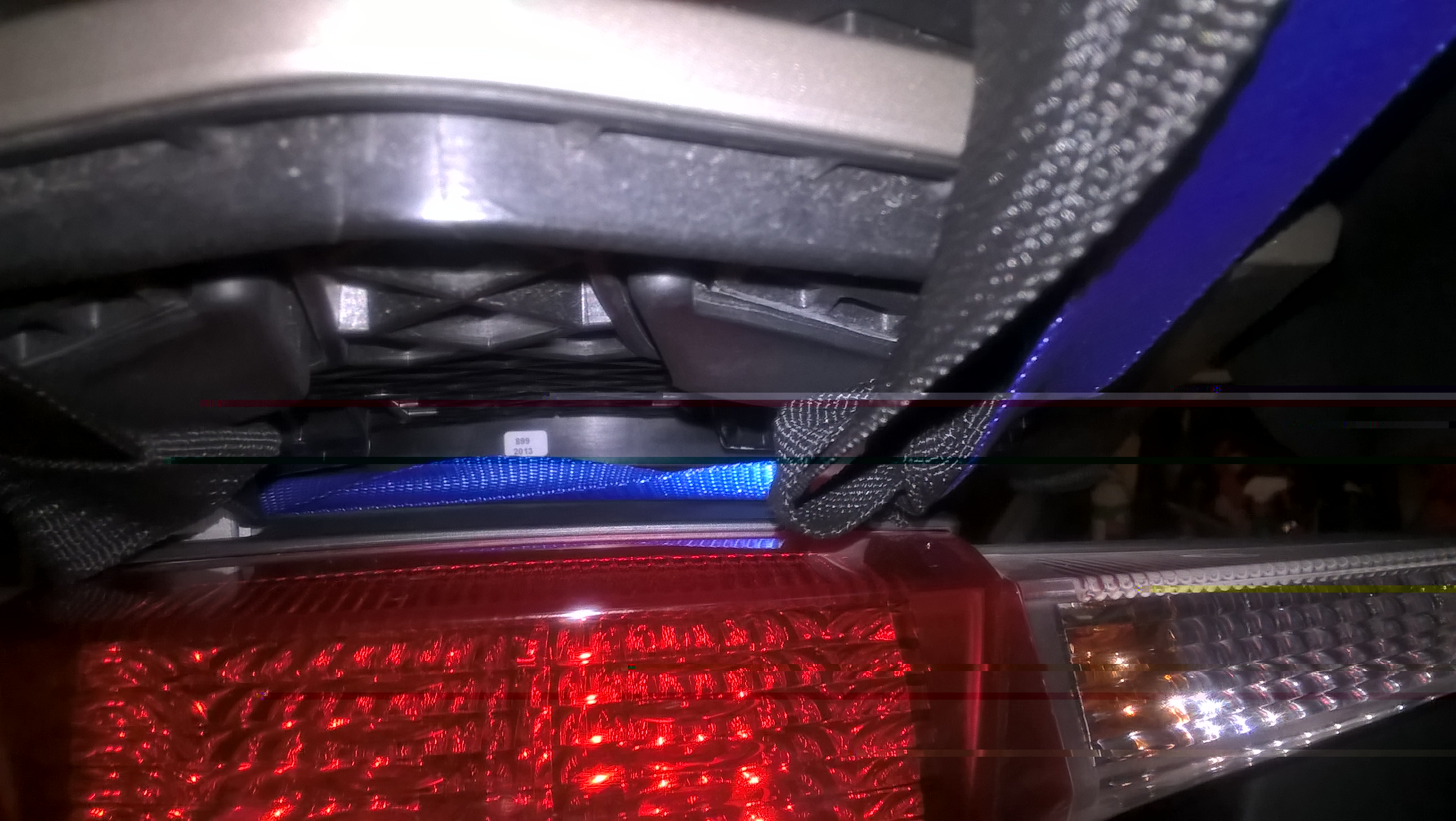

De originele 4 stuks drybag banden hebben een lus die ik om de duohandgreep en de topkofferplaatbevestiging heb vastgezet.
Tevens heb ik gebruik gemaakt van de inkeping bij de hendel van het topkoffer. Naast hoes overweeg ik nog een stuk overgebleven rubber aan de achterzijde van het topkoffer bij de overgang van lak naar plastic te plaatsen.
Volgens mij kan ik het gas zonder problemen tot voorbij 150 km/h open trekken. In augustus ga ik op vakantie, de hele maand juli nog om te testen.
En alles dankzij al jullie inspirerende opmerkingen. Als het echt werkt laat ik het horen.
