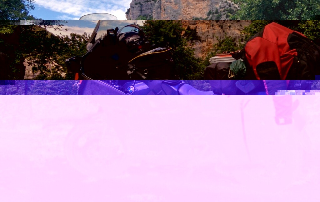

De trein is een optie om de lange saaie snelweg ritten te vermijden, de motor op een trailer achter de auto is ook een optie. Ik heb dit nu al enkele vakanties zo gedaan en het bevalt prima.

De tent, de tafel en de stoelen gaan op de buddy. De slaapmatjes op de zijkoffers en onder m’n motorjas zit de topkoffer…
In de tanktas zitten de kookspulletjes en zoveel mogelijk zware spullen. Mijn vrouw rijdt haar Yamaha Fazer met een bagagerol achterop.
Op die manier toeren we 's zomers drie weken door Frankrijk :smiley:
Knap dat je het allemaal op je brommert krijgt :smiley: Maaruh…als je idd vaker zo op vakantie gaat, is het dan niet handiger (en misschien ook wat veiliger) om een motoraanhangertje te kopen/huren?
Moet er niet aan denken… Op deze manier kan ik probleemloos haarspeldjes rijden op kleine b-weggetjes met behoorlijke stijgingspercentages. Dat niet alleen, ik kan zelfs nog op twee wielen door de bocht :smiley:
Nee hoor, met een aanhanger erachter is de lol er gauw af.
