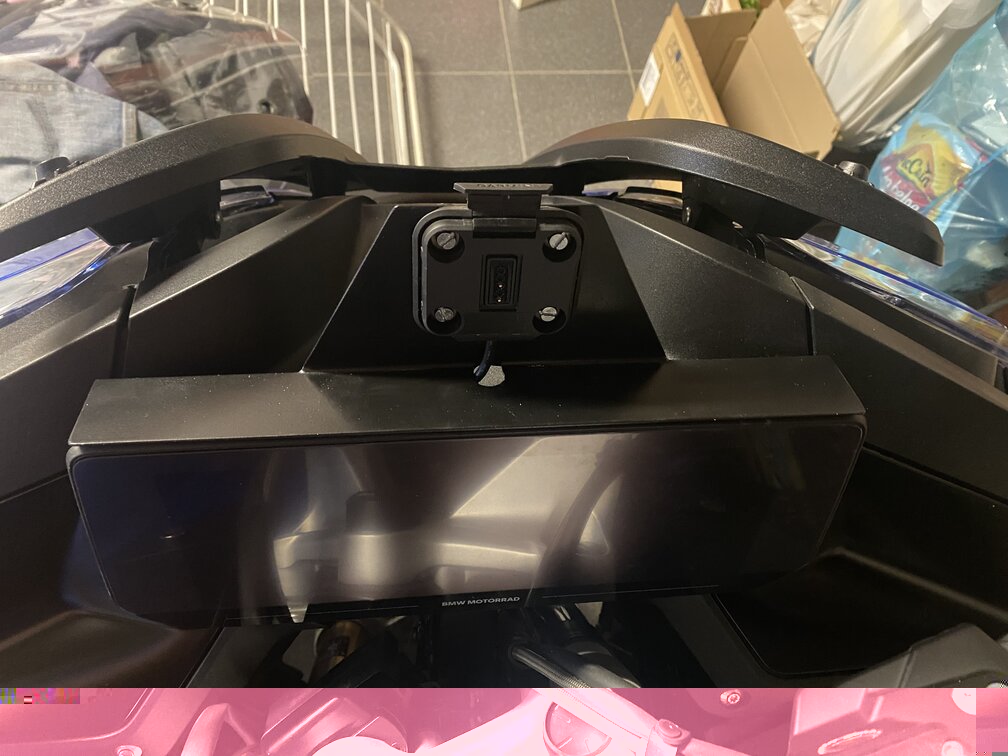

ik heb een oplossing gekregen voor het installeren van een (tijdelijke) Zumo XT op de R1250RT 2022 versie.
Toevallig een nieuwe Politiemotor gespot met deze beugel. Daarop kan met een RAM-mount (zoals op mijn vorige R1200RT) de Zumo XT (of andere nav) geplaatst worden. Bovendien zorgt de RAM-mount constructie ervoor, dat de Zumo een stuk naar voren komt/kan komen, zodat deze beter bedienbaar is EN minder/geen storing geeft op het BMW TFT-scherm.
Mocht de vernieuwde navigatie van BMW naar behoren werken, dan kan ik de beugel ook nog gebruiken voor het plaatsen van een GoPro bijv.of flitsers ivm begeleiding van evenementen. Altijd handig dus.
Grt.en veel plezier met navigeren.
Heb je een link/ informatie waar aan te schaffen ?

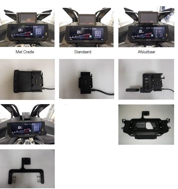

Dit zijn 2 verschillende beugels als ik het goed zie. De bovenste is degene welke jij nu hebt geplaatst, de onderste degene van de politiemotor. Vind zelf de bovenste mooier vanwege de bevestigingswijze op de motor.
Ben wel geïnteresseerd waar je hem vandaan hebt idd.
Die bovenste was destijds een BMW accessoire, bij aanschaf van een BMW NAV door de dealer geplaatst.
Ik heb de “politie”-versie (driehoekige dus) van Motoport Goes. Idee is natuurlijk hetzelfde. De oude wat langer, de nieuwe korter maar wel goed weggewerkt achter het scherm.
Ik heb deze beugel staan, zou ook op politievoertuigen gemonteerd worden volgens mijn dealer.
Persoonlijk vind ik de meest cleane oplossing.

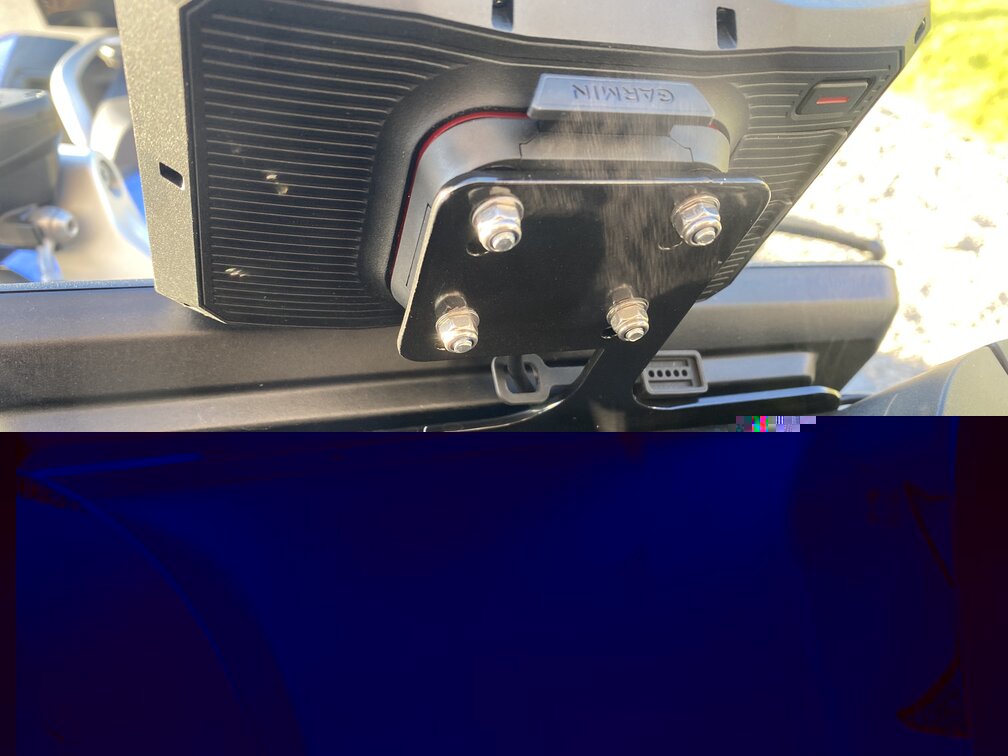

Op mijn (nieuwe) motor is de Zumo XT inderdaad op deze “cleane” wijze gemonteerd. Deze houder komt bij BMW-HSC, die ook de overheids motorfietsen opbouwt vandaan maar . . . Deze geeft bij mij veel ontvangst problemen.

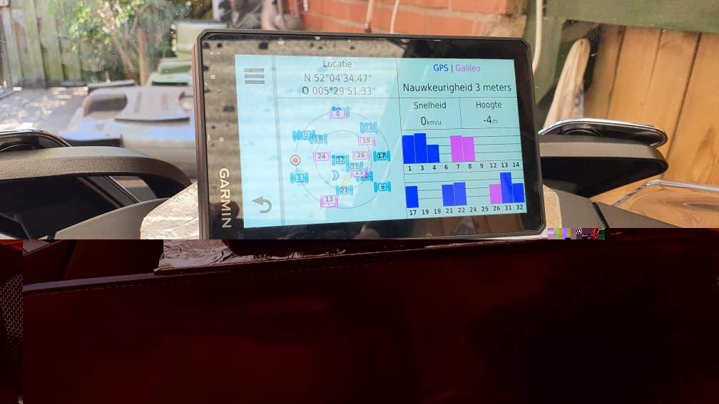

Als ik de Zumo aanzet zonder dat ik de motor op contact zet is de ontvangst perfect (zie afbeelding).
Echter op het moment dat ik het contact van de motor aanzet zie ik dat bijna de gehele ontvangst wegvalt. Dit resulteert er bij het rijden in dat de GPS behoorlijk na-ijlt en ook met regelmaat de ontvangst kwijt is.

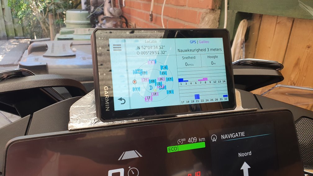

Elders in dit forum heb ik in een post uit 2020 over dit probleem gelezen en ook op het BMW boxer forum wordt dit genoemd. Een oplossing zou zijn een Aluminium afscherming fabriceren en tussen de GPS en het TFT scherm in plaatsen. Nu had ik geen aluminium maar wel een gegalvaniseerde metalen plaat. Deze heb ik beplakt met Aluminium tape en inderdaad, bij gebruik hiervan is de ontvangst al stukken beter maar nog steeds niet echt goed! (zie afbeelding).

Maar nu zie ik in de vorige post dat er twee verschillende steunen voor de Zumo XT geleverd worden om hem boven het TFT scherm te plaatsen; een consumenten versie en kennelijk een politie versie, waarbij het TFT scherm door de houder van de politieversie kennelijk geheel afgeschermd wordt. Dit zal niet voor niets zijn. Zou dat misschien iets te maken kunnen hebben met de storing van het GPS signaal?
Deze heb ik dus:
En deze wordt kennelijk door de politie gebruikt:
Ik ga proberen om contact te leggen met HSC of zij hier meer over kunnen vertellen!

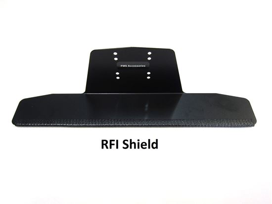

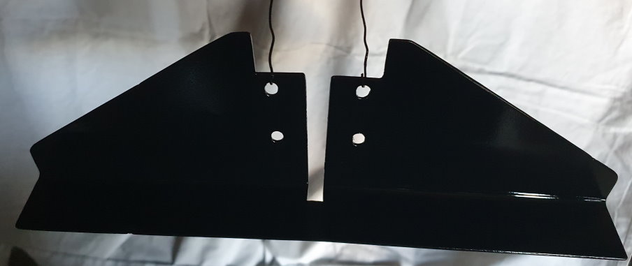

De ontvangst problemen die Erik beschrijft, heb ik zelf ook ervaren. Ben dan ook aan de slag gegaan met afschermplaatjes, en uiteindelijk deze plaat gemaakt waarmee het probleem volledig verholpen is.
Belangrijk is, dat de plaat over de volledig breedte gaat van het TFT scherm. Mijn eerste versie was ook smaller en niet voldoende.
Intussen een goede 5.000km probleemloos genavigeerd!
Ik wacht even de oplossing van HSC af. Mogelijk dat dit al voldoende is. Anders zal ik ook zo’n plaat maken. De huidige is dan inderdaad te smal .
Van welk materiaal heb jij de plaat gemaakt?
2mm gewone staalplaat, dan zwart geverfd.
Met de door mij tijdelijk gemaakte plaat inmiddels ruim 2500 km gereden en inderdaad, de ontvangst is al beter dan zonder plaat.
De GPS blijft wat traag en na-ijlen maar in de Harz, tin bergachtig gebied, heeft hij het best goed gedaan. Beter dan de navigatie van Herrn BMW.

Dus ga ik het proberen met een nieuwe plaat die zoals Stefr100 aangeeft over de hele breedte van het TFT scherm loopt. Kijken of dit nog verschil maakt.

Ik haalde het idee van de brede afschermplaat hier:
https://www.fmsaccessories.com/bmw-navigator-gps-rfi-shield
Ik zou wel willen weten wat voor folie er aan de onderzijde tegenaan is geplakt. Kennelijk heeft die ook een functie. En of die zo te verkrijgen is.
Bij HSC hadden ze het over een plakfolie die gebruikt wordt om warmtebronnen af te schermen.
Door een kennis die de mogelijkheid had is er voor mij een plaat gemaakt van RVS. Deze is nu gespoten en ik hoop dat deze voldoende afscherming biedt.
Hij is groter dan de eerste plaat en ik twijfel of ik er aan de onderzijde wel of geen aluminiumtape zal plakken. Ik denk dat ik eerst maar eens kijk wat de plaat doet zonder.
