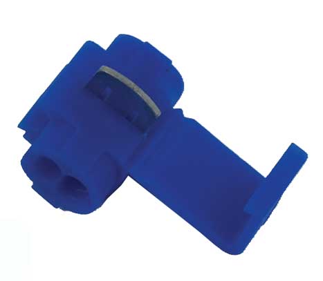

Het werkt weer. Was een slechte verbinding in een verbindings stekker. Zo’n blauw knijpding om 2 draden te verbinden. Maar zat wel achter de kuip die daarvoor er af moest. Vandaar dat Zumo het soms wel deed en dan weer niet. Iphone laad ook weer op. Wat ik nu pas zag,dat als je de iphone aansluit op de usb kabel, Smartlink wordt opgestart. Ik heb de Iphone altijd in mijn jas zitten en moest Smartlink altijd eerst starten voordat er verbinding met de Zumo kwam.
Waarschijnlijk bedoel je deze, de zogenoemde quick splice en soms ook wel kabeldiefje genaamd;
Verkrijgbaar in verschillende kleuren die de draaddikte (!) dicteert:
rood = 0,5 t/m 1,5mm
blauw = 1,5 t/m 2,5mm
geel = 4 t/m 6mm
Zie ook: http://www.bmwrtforum.nl/forum/viewtopic.php?f=45&t=11634
Maar ik heb in dat andere draadje (leuke woordspeling) al eens eerder geschreven, dit zijn eigenlijk connectoren die je beter niet kunt gebruiken.
Ze kunnen vrij slecht tegen mechanische trillingen en waterdicht is al helemaal nicht im frage.
BTW, je geeft aan de blauwe versie te gebruiken, beter is het de rode versie te gebruiken. En verklaart mogelijk je eerdere probleem.
En adviseer ik, al zijn ze iets duurder, de Posi-tap connectors.
