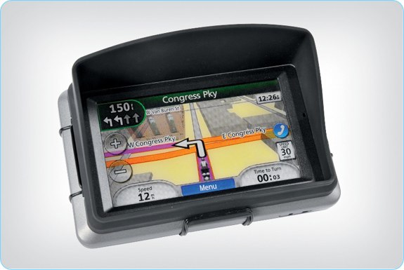

Hallo Forumleden,
Heeft iemand ervaring met het passen van een zonnekap van Wunderlich op een BMW Navigator IV. Ik heb een dergelijke GPS met de originele cradle met de bekende 4 knoppen. Past er dan nog een zonnekap op? Ik heb de detailfoto’s van Wunderlich zitten bestuderen en de ruimte lijkt me vrij krap aan de linkerzijde. Heeft iemand hier ervaring mee of e.e.a. past?
Heb ervaringen met degene van Touratech, ongeveer hetzelfde principe.
(https://shop.touratech.nl/sunshade-for-garmin-zumo-660.html?___store=nl_en_gb)
Inderdaad de ruimte aan de linker kant tussen de GPS en de houder kan daar net ff te krap zijn.
Anders had Wunderlich m.i. zeker ook foto’s daarvan getoond als het wel past, volgens mij. Gok ik zo. _001
Daarom heb ik gekozen voor eentje (flexibel) die met behulp van velcro aan de buitenkant rondom gemonteerd wordt;
https://touratech-usa.com/Store/Sunshade-SP-2610-2620-2720-2730-2820-Zumo-660-Roadmate-series
Ik heb een paar maand geleden ook het Touratech zonnekapje (het kleinste model, eerste hierboven vermeldt) gekocht en dat past aan de linkerzijde NIET tussen de cradle met de extra knoppen en de Navigator IV… Ik heb de linkerhoek van het kapje dan maar weggesneden en de dubbelzijdige tape die op het kapje zit ietsjes verplaatst.
“Groter” probleem is echter dat deze zonnekapjes niet heel efficiënt zijn… Wanneer de zon in je rug staat blijf je problemen hebben met de slechte afleesbaarheid van het scherm.
Dat probleem hou je, ongeacht de zonnekap’s grootte, zijn mijn ervaringen.
Alleen de mate van invloed kán je iets beperken, maar niet tegengaan.
Of je moet een zonnekap maatje “voortent” o.i.d monteren waarschijnlijk. :wink:

Dank voor de reacties. Zit net wat te bladeren in de Wunderlich catalogus 2014/2015 en zie daar een andere zonnekap van hen met elastiekjes (best.nr. 21070-000). Heb zo’n idee dat die wat minder ruimte nodig heeft omdat die zonnekap op het toestel geplaatst wordt zonder zijschotjes. Geen idee of het geheel goed blijft zitten met die elastiekjes. Misschien heeft iemand er eentje in gebruik?
Die is niet meer leverbaar.
http://www.wunderlich.de/shop/de/catalogsearch/result/?q=zumo+660&vehicle=
Die heb ik ook liggen maar past niet als je de BMW houder gebruikt.

Pak eerst een een stukje karton en rolletje ducttape, pruts daarmee in een paar minuten een vergelijkbaar schermpje en ga ermee rijden om te zien wat het effect is. De kans dat dat nogal tegenvalt is redelijk groot… 8)_
… Dacht ik eerst ook te doen, maar het Touratech kapje kost slechts 10.37,-€, en aangezien ik toch in de buurt van de Belgische dealer langskwam… toch maar gekocht. De Navigator IV, aka Zumo 660, zal er natuurlijk geen kampioen in de afleesbaarheid bij fel zonlicht mee worden :slight_smile: :slight_smile:
