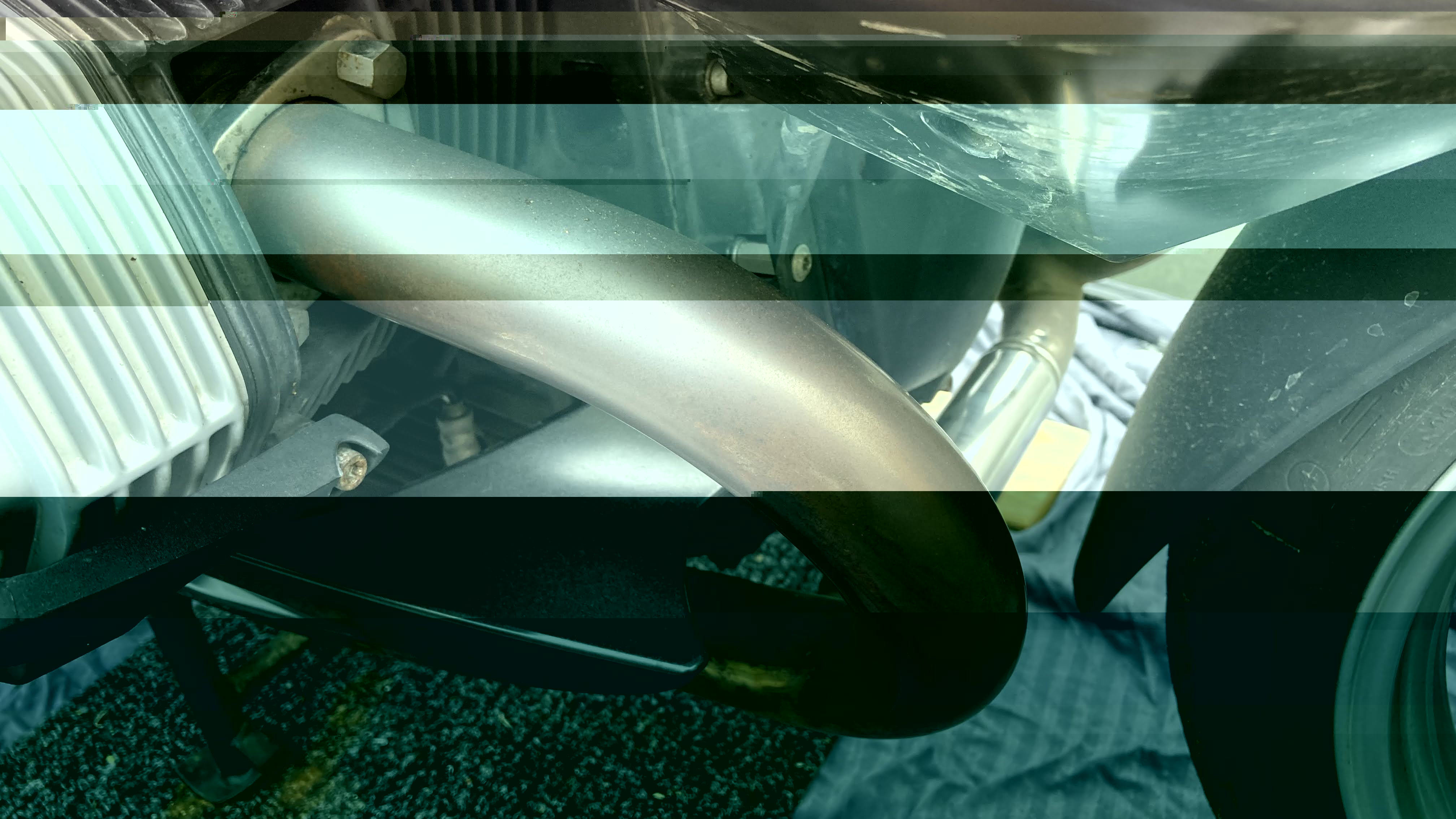

Even een zondagmiddag noeste arbeid, maar het resultaat mag er zijn (al zeg ik het zelf) ![]()
Voor
En na

Wat een vlijt. Waarmee heb je dit zo mooi gekregen?
Autosol Anti Blau

Keukensponsje en geduld (ongeveer uurtje per uitlaatbocht)
Met het ruwe gedeelte van de keukenspons en de Autosol de uitlaat stevig schoon “schuren” en Autosol goed verdelen / in laten trekken.
Daarna met de ronde polijstborstel (in het midden van de foto), de uitlaat polijsten.
Daarna met de zachte polijstborstel (paddestoel en conische vorm) nogmaals polijsten waarmee de uitlaat de glans krijgt,

Ben alleen benieuwd hoe lang je daar plezier van hebt ![]()
De Autosol zou moeten voorkomen dat de verkleuring weer snel terugkomt, maar de tijd zal het moeten uitwijzen.
Dat spulletje werkt overigens alleen op RVS-uitlaten, niet op verchroomde. Wel handig om te weten voordat je dit gaat bestellen. ![]()
