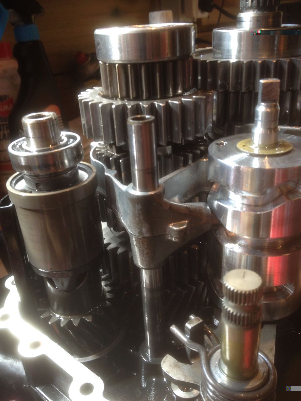

Voor het eerst in mijn leven een versnellingsbak uit elkaar gehaald :open_mouth:
Gelukkig heb ik een reserve dus alle tijd aan te sleutelen. De lager van de uitgaande as rommelde wat dus moet vervangen worden. Ondertussen zo ver_zie foto en tot nu toe valt het mee.
Ook met help van het Repair Manual_onmisbaar.
Wordt vervolgd.

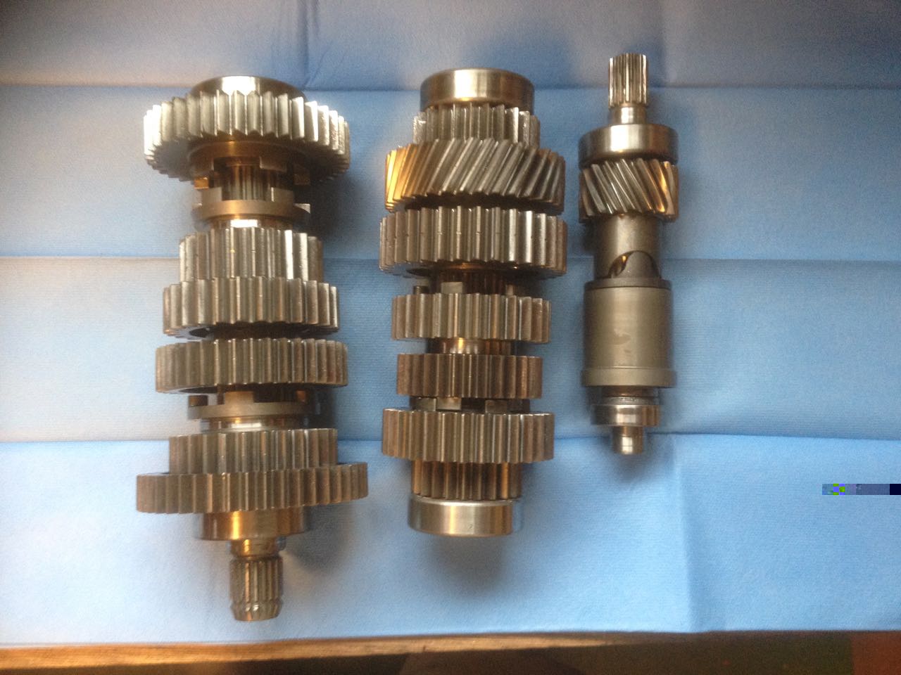

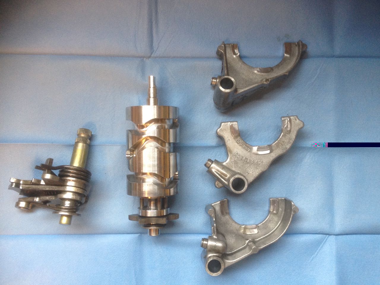

Met niet al te veel gereedschap, m.n. een heteluchtpistool (om de deksels goed te verhitten) en een rubber hammer (onontbeerlijk :laughing: ) kan je de binnenwerking vrij makkelijk los krijgen…staat allemaal goed geschreven.
Valt opzicht mee de binnenkant.
en dit ook
