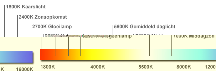

In principe zijn alle lampen in verschillende “Temperaturen” (de kleur, uitgedrukt in Kelvin) te krijgen, maar bij LED heb je de grootste keus
