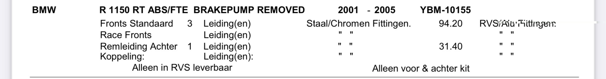

Heb je Nr1 motoren hier over gebeld? Ik heb via hen contact gekregen met ‘Bike design’ , die mij de juiste remleidingen hebben geleverd. Op de site van Goodridge kun je het onderstaande vinden (YBM-10155). Dat lijkt speciaal voor deze toepassing te zijn gemaakt.
Maar ik zou het wel even controleren via de leverancier…
Ik heb niet gekozen voor de oplossing waarbij je banjo bouten aan elkaar zet, omdat ik vond dat de leidingen daarmee wat onder spanning kwamen te staan.
