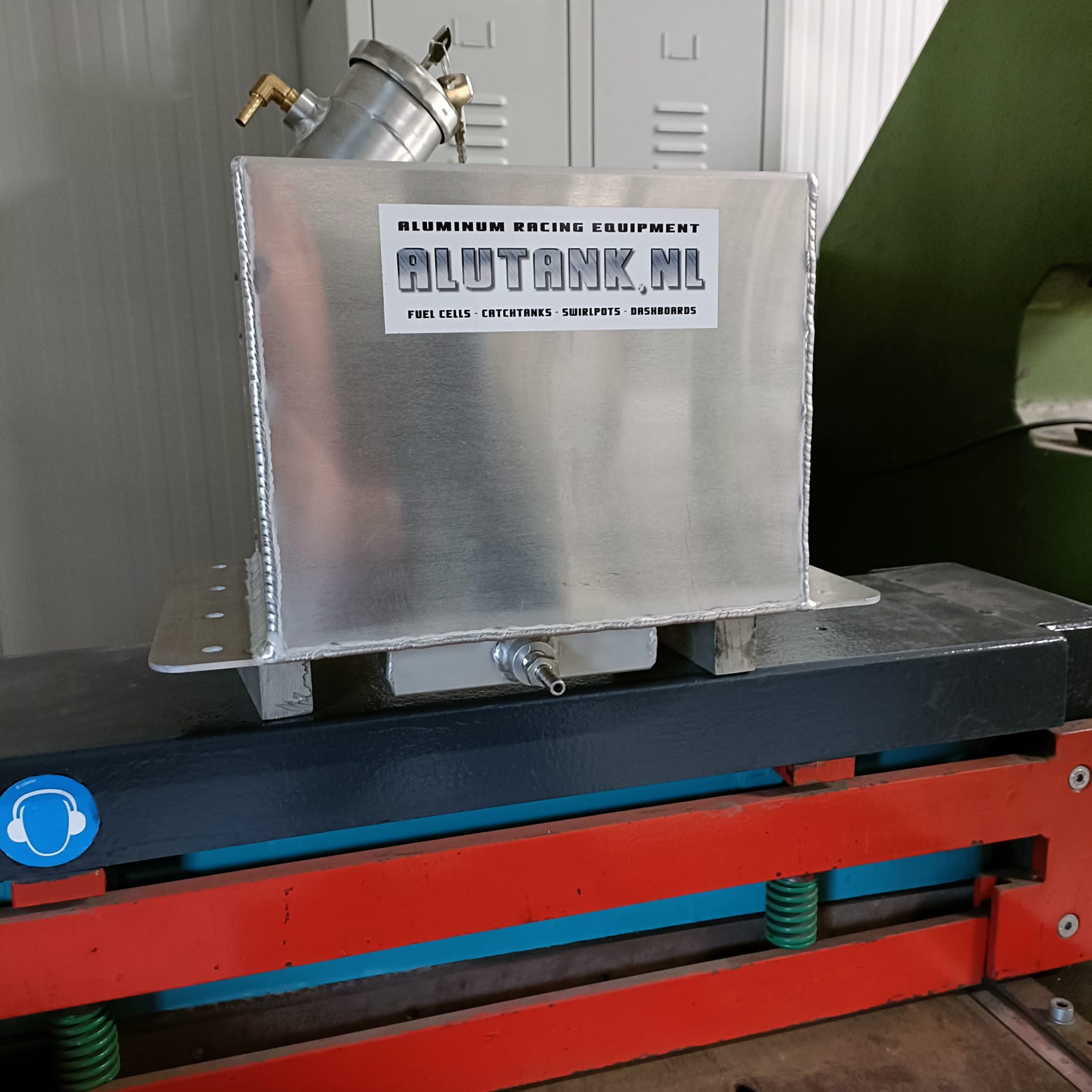

De tank is 11.5 liter omdat ik volgens de regels van de Iron Butt acc. 41.5 liter max mag meenemen met bepaalde ritten.
De tank is gemaakt met anti-slosh schotten voor stabiliteit
Ontluchting en een verdiepte uitloop.

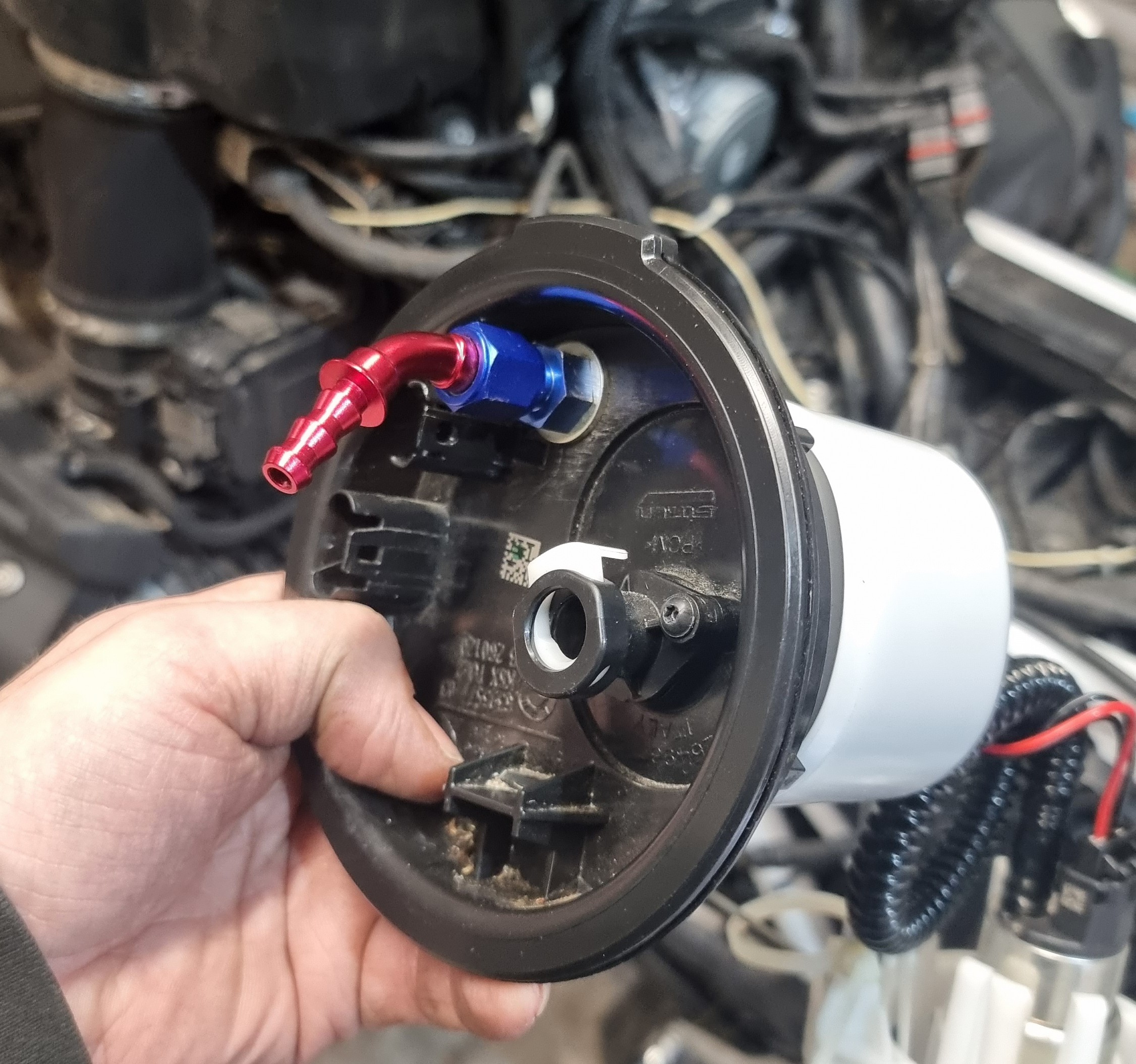

Ik heb in de benzinepomp een gat geboord en daar een blukhead fitting geplaatst.
Daar kan de aansluiting op van de aux tank.

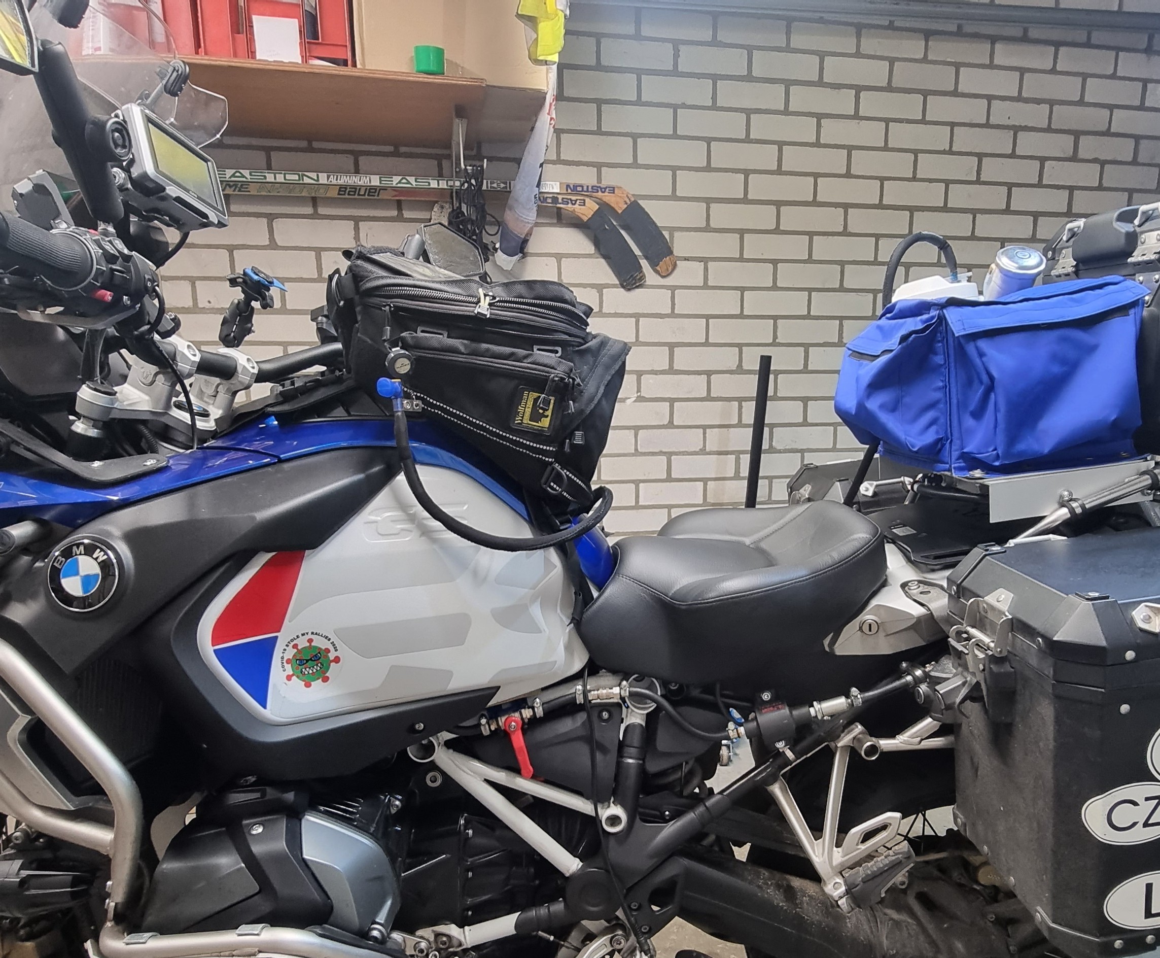

Ik had er tot vorige week een pomp tussen om de benzine over te pompen, dit duurde 8 minuten.
Nu heb ik hem gravity-fed geplaatst en de aux tank weggewerkt in een reistas.
Om nog meer stealth door het verkeer te rijden.
Hier zie je de oude opstelling met kraan en pomp in het zicht.
